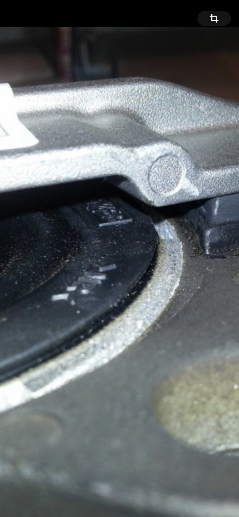

Проехавшись на авто жены, обратил внимание на вибрацию от двигателя. Осмотр опоры показал, что она устала и практически лежит на своей раме. Я так понял, что это распространённое явление на Фокусах. На холодную так вообще вибрация была сильная. На Драйве в основном ставят либо оригинал (1 811 464), либо "Hutchinson". Нашёл подушку на "Авито", вроде оригинал. После замены сразу чувствуется разница!

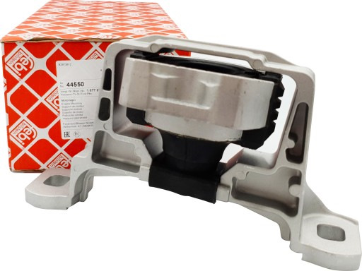

Febi 44550 — тоже хорошего качества, можно использовать как альтернативу.

Вот в этой записи есть фото настоящего Хатчинсона: www.drive2.ru/l/605680549763234809/ Оригинал выглядит так же, кроме затертого номера на тыльной стороне.
Опора какая-то слишком чистая и красивая. Когда я покупал оригинальную и Хатчинсон (двигатели 1.6 и 2.0 соответственно), то они "грязные" были, будто, очень грубо, черной краской неравномерно побрызгали на них
Опора подделка.
Опора должна быть оригинпл с черным напылением, казаться грязной, а когда она вылизана как у кота яйца, это подделка, и еще опора хатчисон тот же оригинал.
Понял уже, что кривота. Посмотрим насколько хватит.

Вот новый хачитсон который поставил в октябре. То что у Вас больше похоже на подделку

Шрифты на наклейке — говно. Вот поэтому и неоригинал.
алишная хрень
Не оригинал
Опора с али за 3 тысячи
Спасибо! А какие отличительные признаки оригинала на будущее?
У вас же есть прекрасная возможность взять старую и сравнить просто напросто
Единственное отличие должно быть на новой оригинальной-это год
Это да, но старая, видимо, тоже не оригинал, практически вообще никакой маркировки не было.
На старой под планкой на верхней части резины ( на оригинале ) должна быть надпись FoMoCo
Такого точно не было.
Приглядись, можно сразу и не заметил

Не, сейчас прям глянул — сверху, к сожалению, вообще никаких маркировок нет🤷🏼♂️
На синем форуме обсуждали, как отличить оригинал от паленки, ссылка выше
