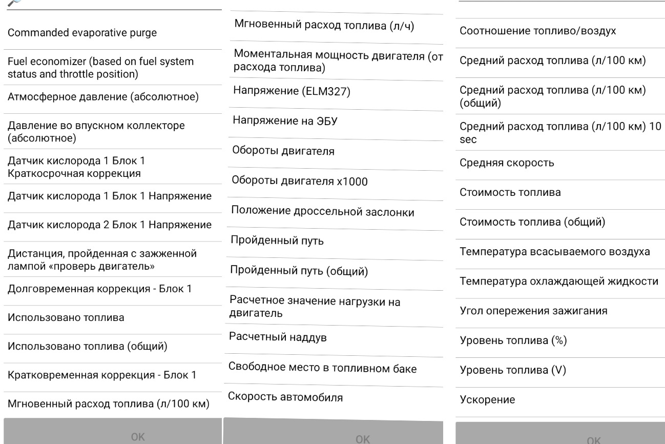

Она едет, но набирает скорость как старенький москвич. Ну везде написано по разному, на форумах писали, что скорее всего проблема с подачей топлива.
Конечно если были бы деньги, то я отдал бы на диагностику и не заморачивался
ну и выкинул бы деньги)). Обычно так и происходит, купи то, поменяй это. То есть их предположения за счет твоего кармана. Может насос не давит, может фильтр забит( лед исключаю глядя на твою локацию), может регулятор давления не работает.
Это точно, судя по тому, что прошлую поломку я сам устранил за 15 минут не потратив ни граша, и машина до сих пор ту тему не поднимала)) а на сервисе хотели со скидкой мне за 10 к решить проблему заменой приборки
Давление топлива, коррекции в студию. Показания с лямбд
Это можно посмотреть с помощью обд 2?
Да тока обд которая на pik 2518f то есть ориджинал, и форскан которая поддерживает тогда все корректно будет
Блин, у меня обычная китайская приблуда, и программа на телефоне карсканер
Форскан ищи на 4 пда ставь на тел, если свяжется то адаптер норм
Сейчас пойду пробовать

Ту программу не устанавливал, но попробовал записать данные через карсканер, вроде получилось, только не знаю, какие из сохранённых графиков помогут определить проблему?
Все сразу данные программа не выдаёт, могу каждый по отдельности
