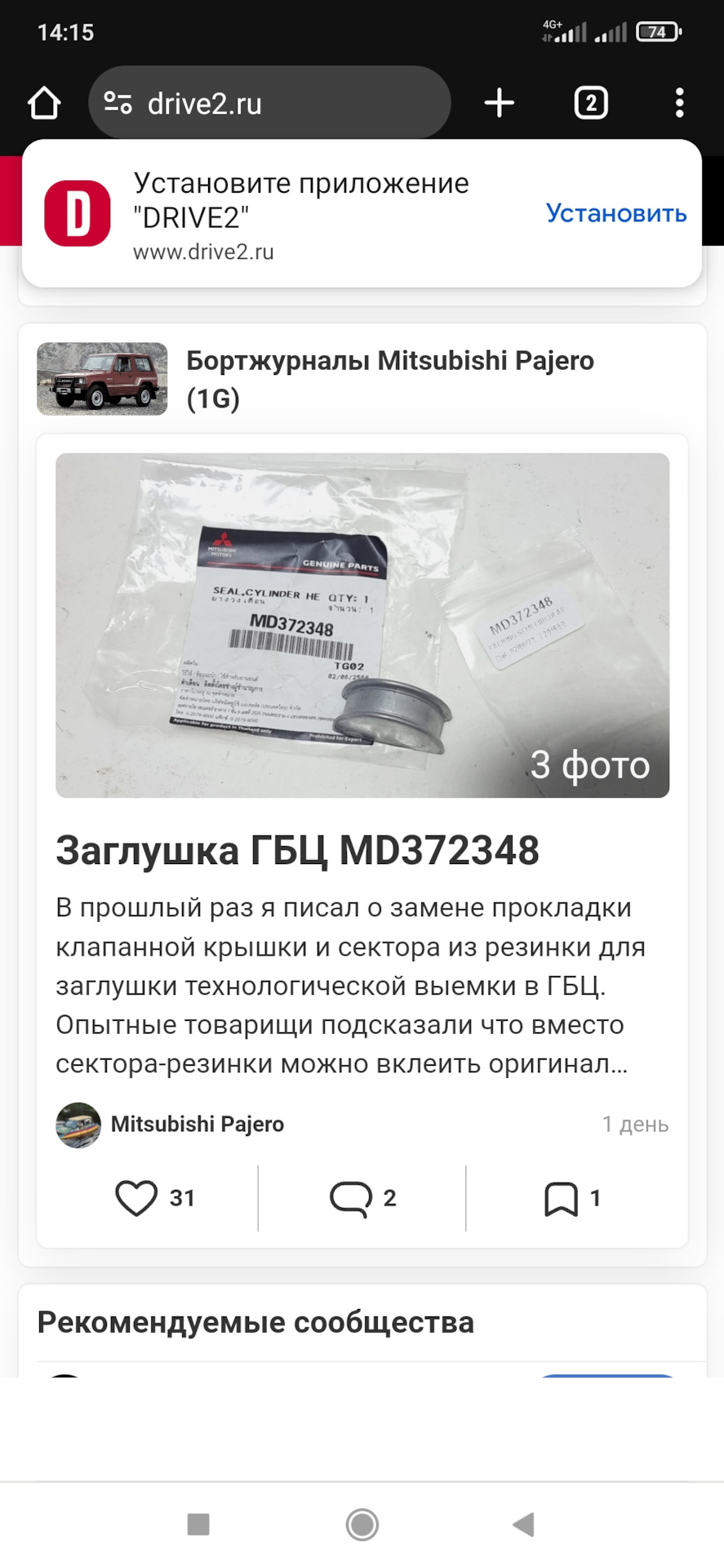

Заглушку гбц поставь металлическую, снизу вон номер писали.
Спасибо, не знал, что такое бывает
