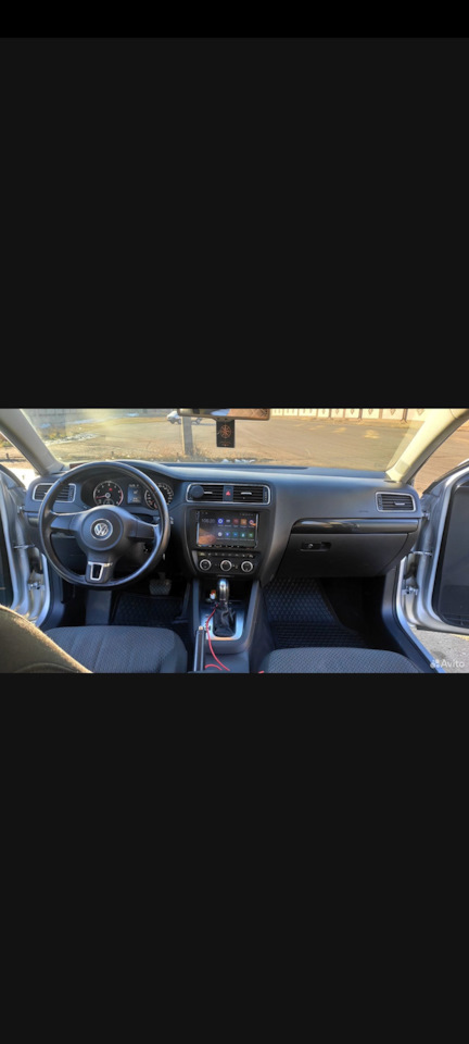

Наконец-то установил свой новогодний подарок, китайскую магнитолу Junsun. Устанавливал не сам, машину отдавал специалисту, думаю сейчас в установке ничего сверхестественного нет.
Единственная сложность была в рамке под блок печки, видимо такая "бомжатская" комплектация с печкой продавалась только у нас, из-за нее несколько магазинов просили отменить заказ. Покупал комплект рамок от Октавии А5, в этом комплекте была рамка которая подходила под крутили, пришлось ее хорошенько запилить и подрезать, чтобы она встала.
Немного несовпадает вырез под кнопки, но все равно так намного лучше чем без рамки.
Также была установлена активная антенна Nakamichi, хороший аналог Bosch, так как по опыту установки похожей магнитолы на XC60 радиомудуль магнитолы никакой. Радио ловит, но по ощущениям есть небольшие помехи
Устновленна камера заднего вида в кнопку открытия багажника, качество изображения хорошее, но немного не хватает угла, езжу без нее по зеркалам, пользуюсь только когда не хватает обзора, в темное время от фар засвечивается.

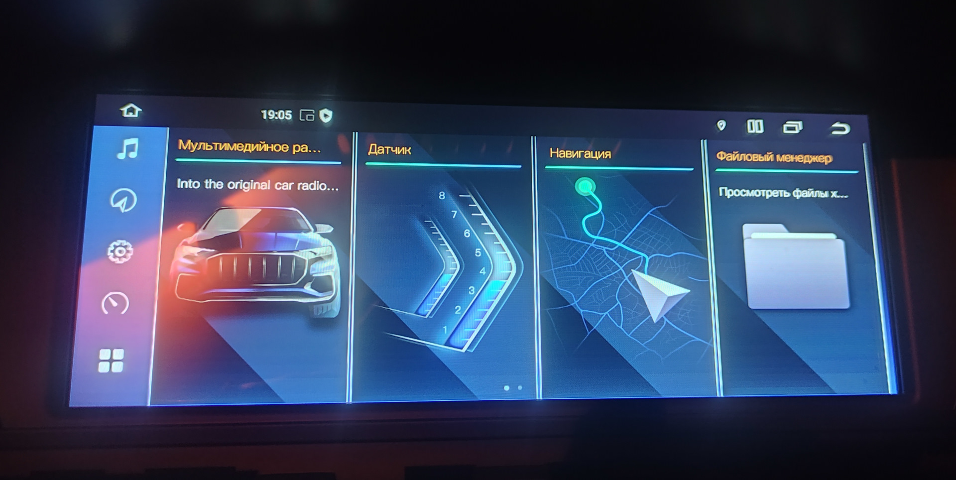

Ну и теперь быстро пробегусь по самому гаджету. Магнитола 10" в машине смотрится огромной! На Вольво была 9". После установки, жутко тупила, тормозила, думал прислали бракованную или с меньшей памятью, проверил в настройках 6/128. Но через часа полтора работы стала работать нормально, видимо что-то прогрузилось. Картинка хорошая, проблем с углом нет, вобщем обычный китайский гаджет, которое сейчас продается огромное количество телефоны/планшеты.
По звуку самой магнитолы ничего не скажу, так как подключено все через усилитель и фильтра которые уже стояли, звук не изменился, единственно добавилось громкости, эквалайзер более расширенный.
На китайской Ekiy T900 было разделение экрана, можно было одновременно включить навигацию и например YouTube, тут я пока не нашел такой функции.
Интернет раздаю с телефона, но есть отдельный выход под симку USB.
Пока сильно одновременно приложениями не нагружал, но при загрузке музыки в память, начинает притормаживать. А так все работает шустро, но чувствуется что Ekiy T900 8/128 которую ставил на Вольво, работала лучше, там никаких тормозов я не замечал.

Такая же проблема была с рамкой . На Авито купил такую же рамку и с пвх сделал размер и прикрутил. Теперь магнитола с рамкой выходит.

Присмотрел такую рамку. Вот: Пока еще не доехал посмотреть вживую.
Ссылка есть на эту рамку?
Держи: www.muzon-auto.ru/product…5-2011-sagitar-2006-2012/
Эта не подойдет, разве что пилить под печку
Почему так решил? По размерам под мафон — оно самое!
Там от джетты 5 поколения, она не подойдёт по креплениям и размерам. Покупал от Октавии А5 она точно такая же, не подходит
Про Джетту5 и ОктахуА5 — в курсах! Получается, что подпилить придется?
Сама рамка не подойдёт, от нее нужно будет отрезать низ для печки, и подогнать ее под рамку для МК6. У меня так и сделано, только рамки под печку и климат были отдельные.
Вот.вот. Такая же рамка и пару рамок под блок пришли мне с ГУ FarCar. После этого я задался вопросом: от какой же Джетты у меня стоит блок климата с крутилками?
Такие бомжатские комплектации видимо делали только для нашего рынка, поэтому у китайцев и нет таких накладок, читал где-то что для Тиес есть такие накладки но отдельно не нашел, и ещё кто-то их на принтере печатает, тоже не смог найти
Ясно. Будем думать… Удачи!
Переходная рамка хорошо защелкнулась? У меня что то еле держится
Вот я отдельно покупал от Октавии А5, была одна накладка которая подошла под печку, ее подрезали чтоб она встала, но по кнопкам немного не совпадает, поидее можно кнопки подогревом поставить от Октавии
Кто пусть скажет и колхоз, думаю, что вопрос цены — определяющий. Год назад ставил себе ГУ FarCar 855 ТМ 400 серии. Качество — на высоте. Вот с рамкой, еще не подобрал — у меня тоже крутилки в блоке климата. Как звучок у китайца? Удачи в эксплуатации.
Звух отличный, так как подключено все через хороший усилитель и фильтра.
