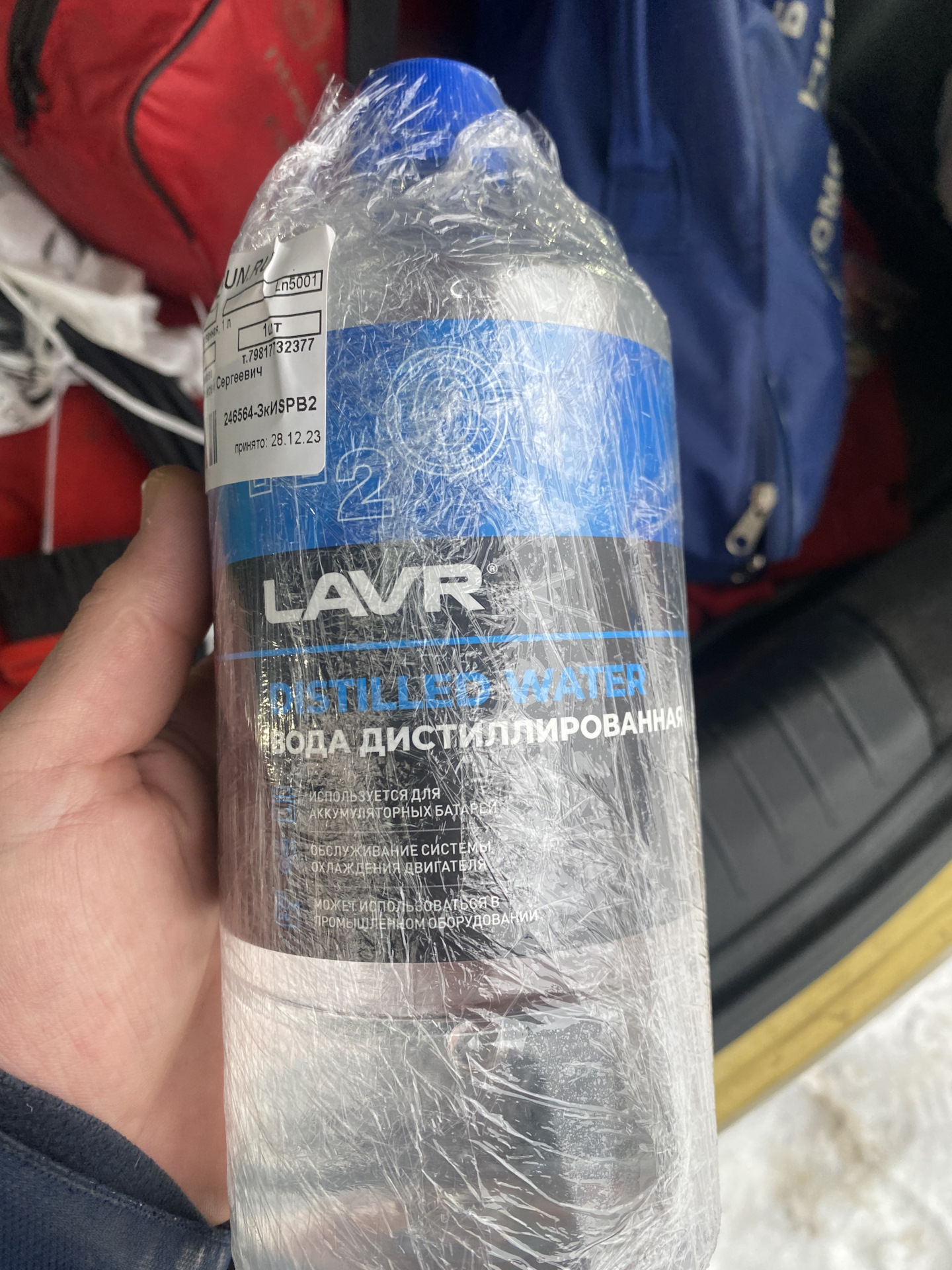

Так же по итогу доливал воду, по итогу чтобы выйти на максимальный уровень корпуса доливалось по 7.5 мл в каждую банку. Воду использовать строго Лавр, и это не реклама как кто-то мог бы подумать, это опыт людей правильно обслуживающих акб и зарабатывающих деньги этим на жизнь.

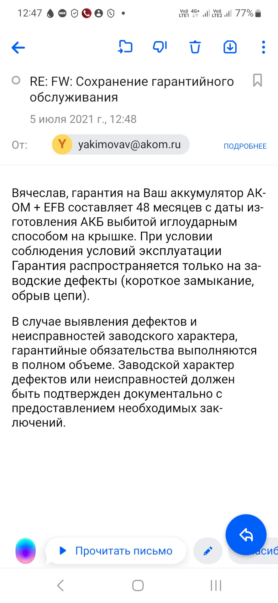

И ещё была проблема с "АКОМОМ", у подруги.
Несколько раз звонил Производителю. Обещали перезвонить.
Через месяц написал что есть проблема, куда обратится и пр.
Вот ответ Производителя)))
