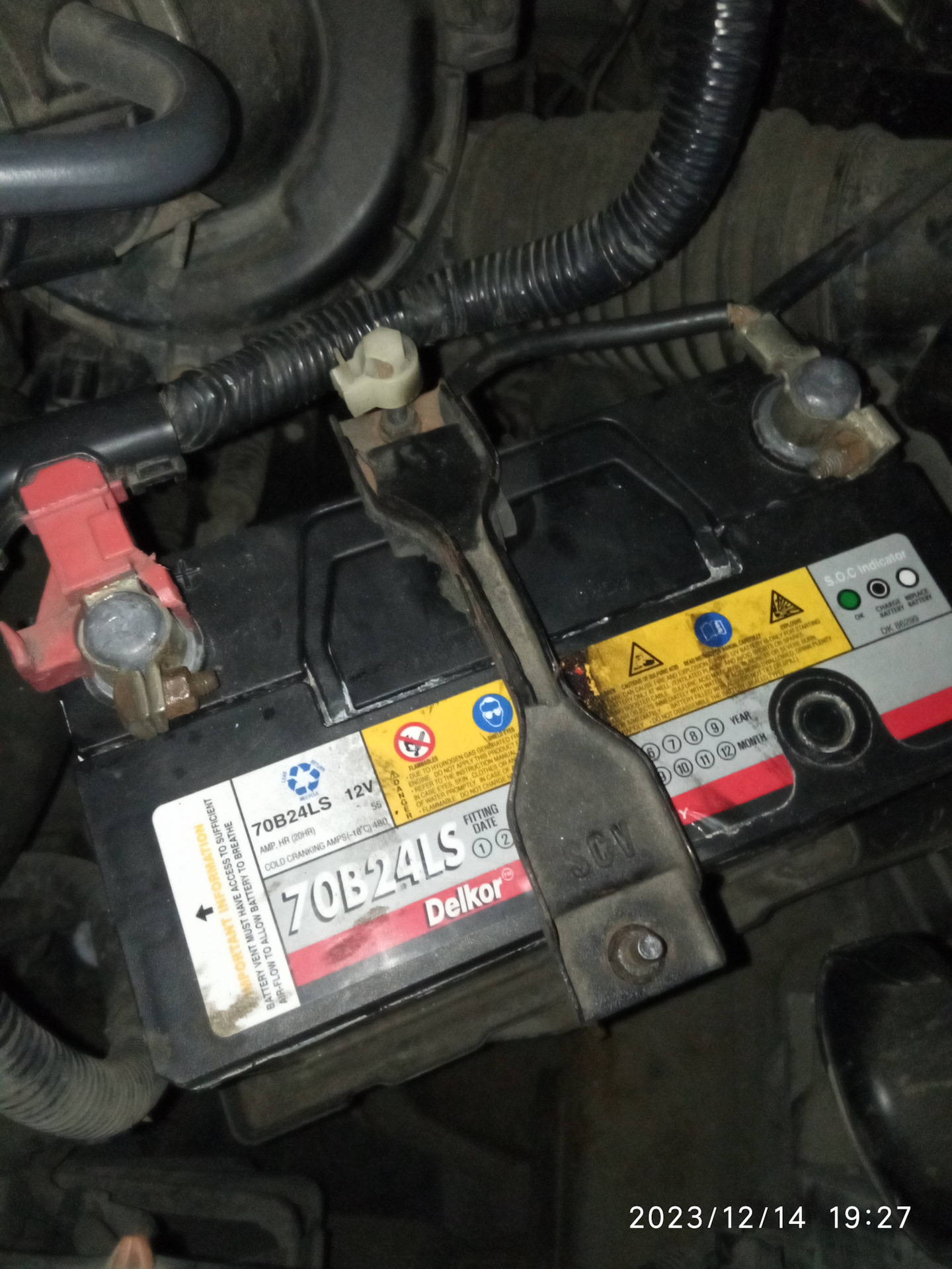

Взвесив все варианты, проанализировав опыт и советы коллег — элементоводов, было принято решение купить новый аккумулятор большей емкости, "классический". Был куплен АКОМ "ASIA" 65Ач 570А обратной полярности.
Что интересно, аккумулятор был куплен 15.12.2023, а на клейме стоит дата 10.01.2024 — как сказал продавец: новая партия, только завезли, из будущего))
Далее встал вопрос с установкой и закреплением покупки в моторном отсеке. По совету попробовал отогнуть уши на площадке и так установить, но мне не понравилось, что батарея не стоит плоскостью на площадке, все-таки штука не легкая. Я решил заморочиться и вот что из этого вышло!

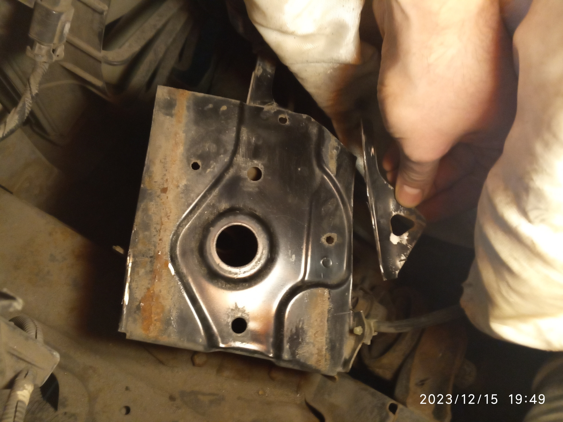

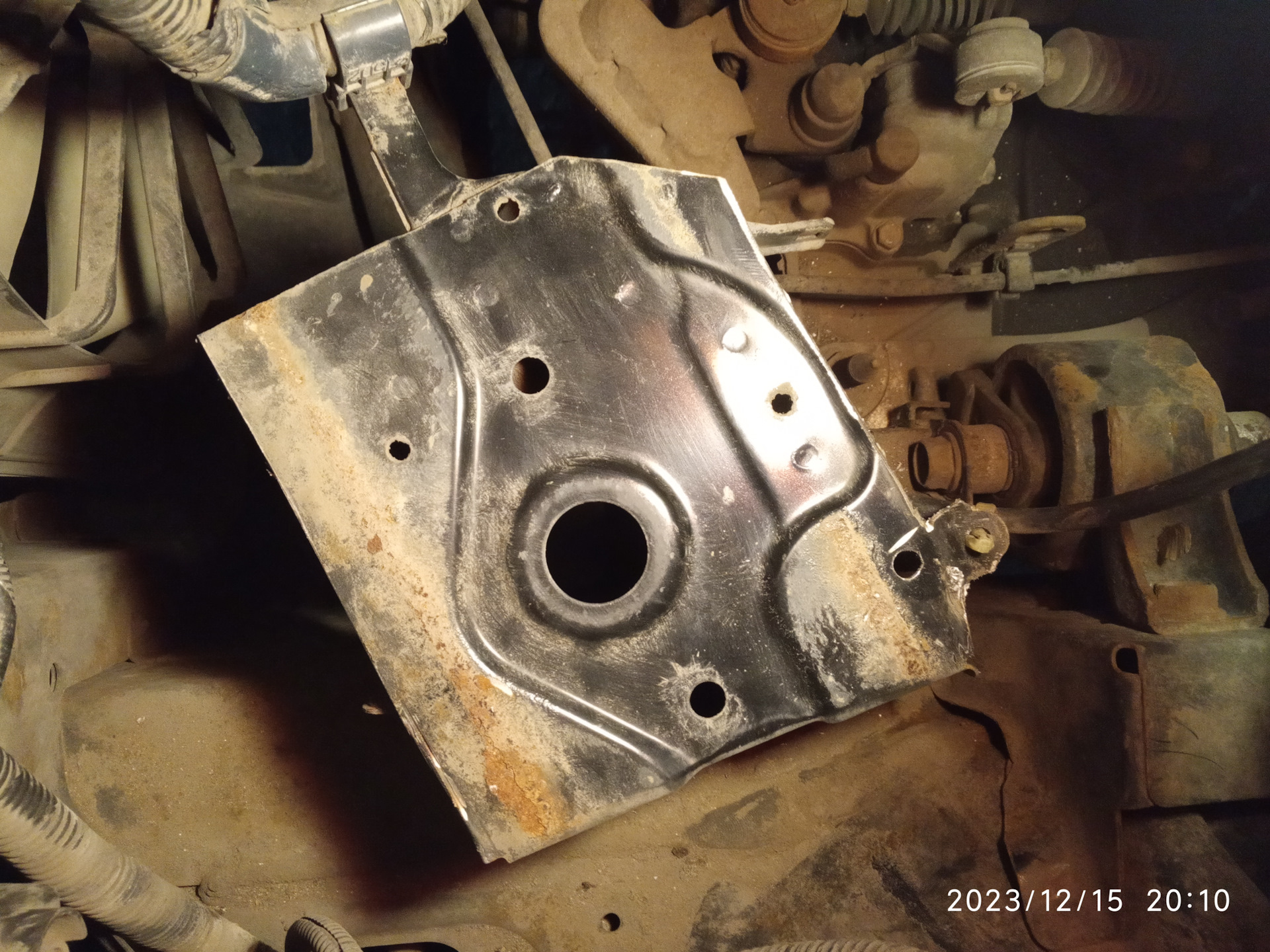

На авторазборе я купил площадку под АКБ от GRANTA — KALINA.
Обрезал ненужные кронштейны

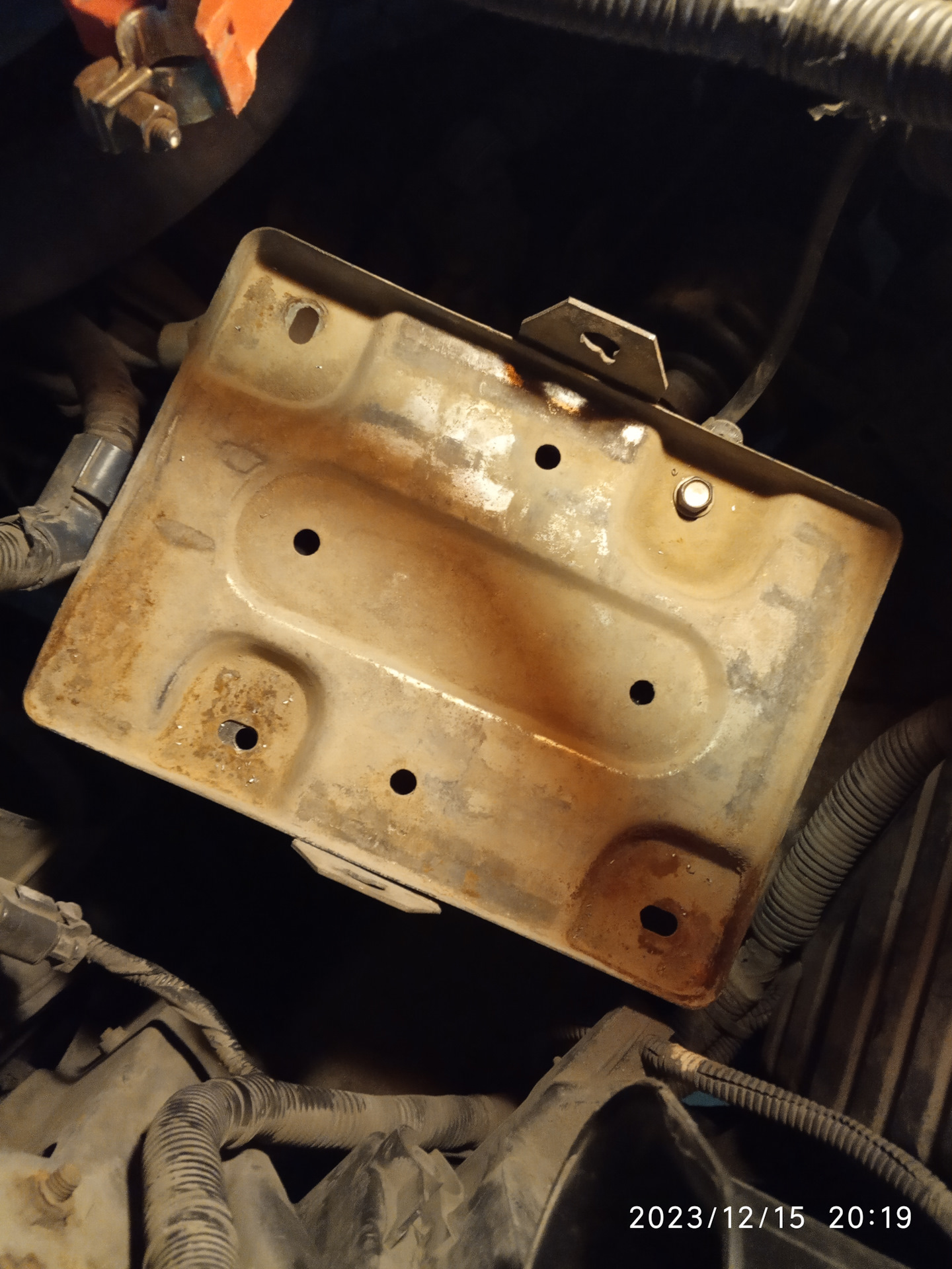

Для того, чтобы установить площадку — донора пришлось обрезать уши на площадке Элемента.

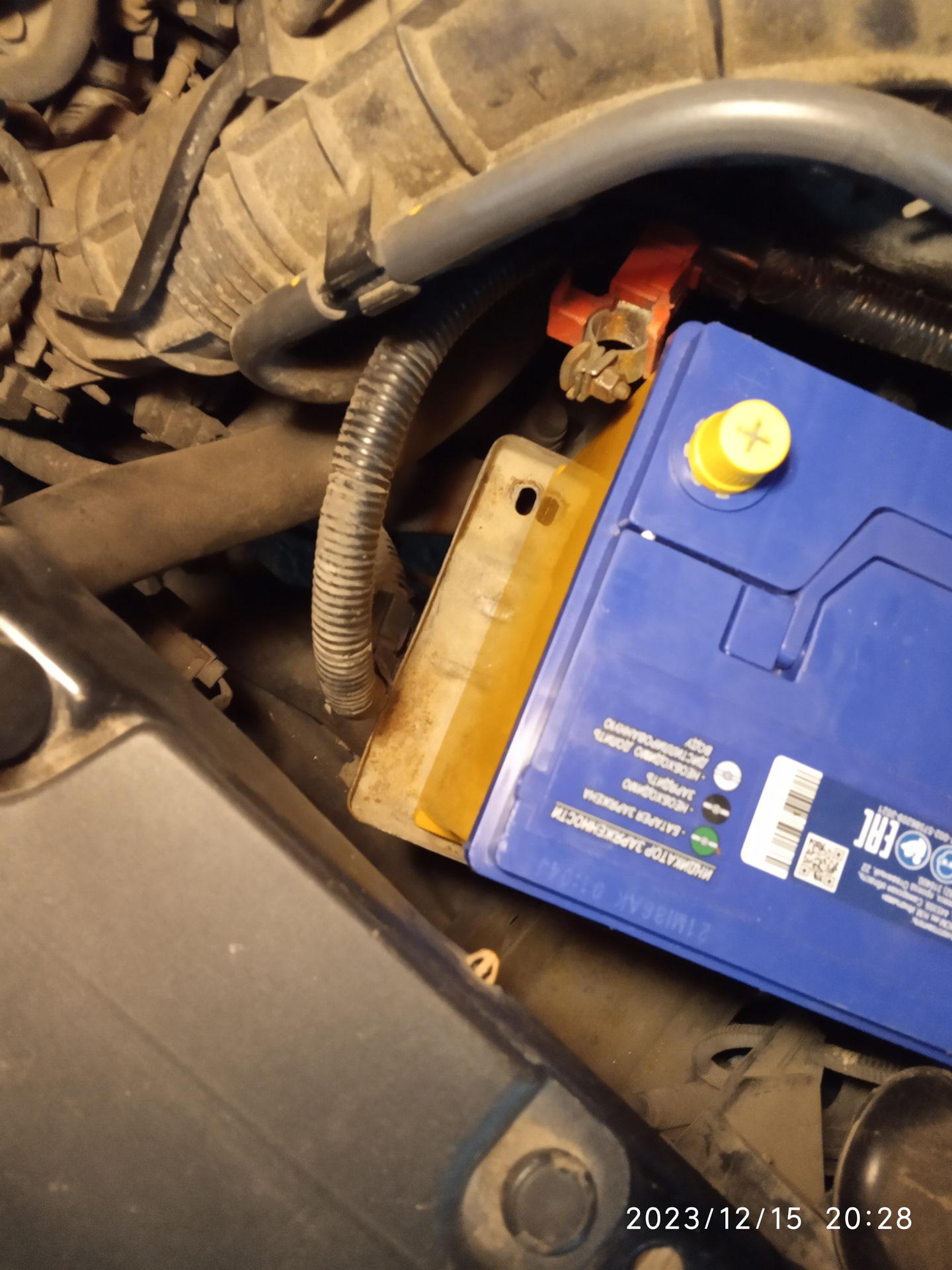

Далее спозиционировал новую площадку на старой, так чтобы новый аккумулятор не засекался ни с чем по соседству, разметил и просверлил 2 отверстия по диагонали и закрепил болтами М8х25, стянув все вместе с шайбами гайками. При сверлении отверстий следует обратить внимание на внутренний усилитель штатной площадки с ребрами жесткости (на фото не видно — они снизу, можно только нащупать рукой).
Осталось только закрепить сам аккумулятор. По задумке хотел использовать стандартные крючки и планку от GRANTA — KALINA, но на разборе не смогли отыскать. Можно было поехать в автомаг и купить новое, но я решил сделать сам из подручных материалов.
