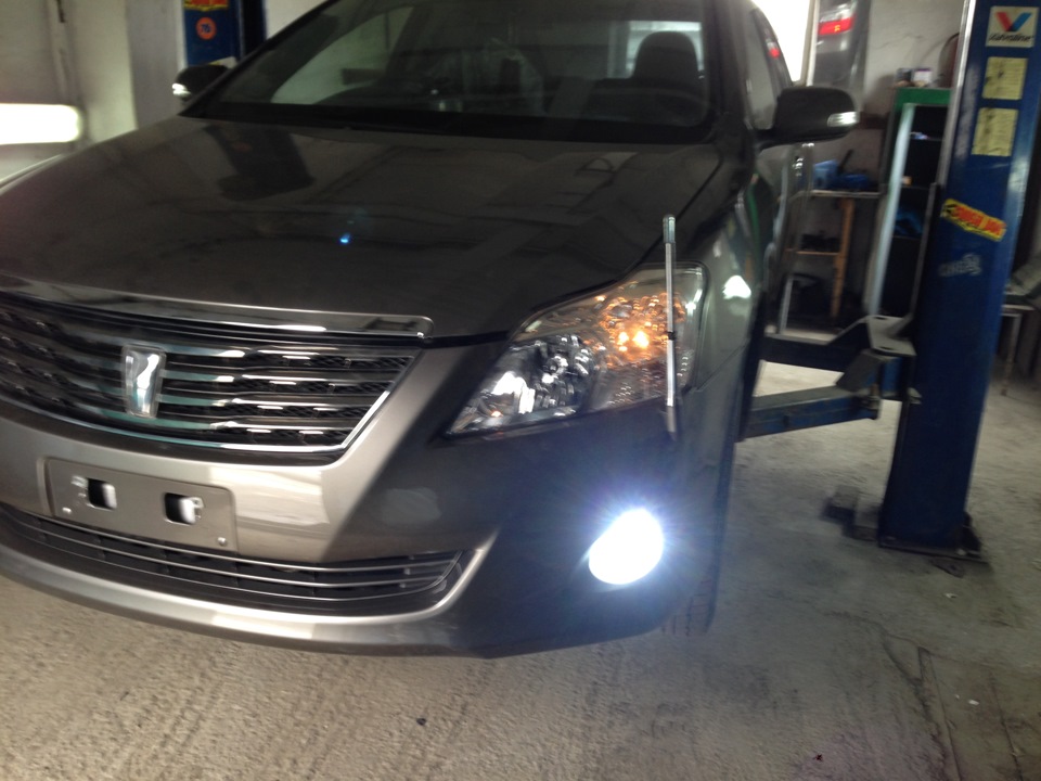

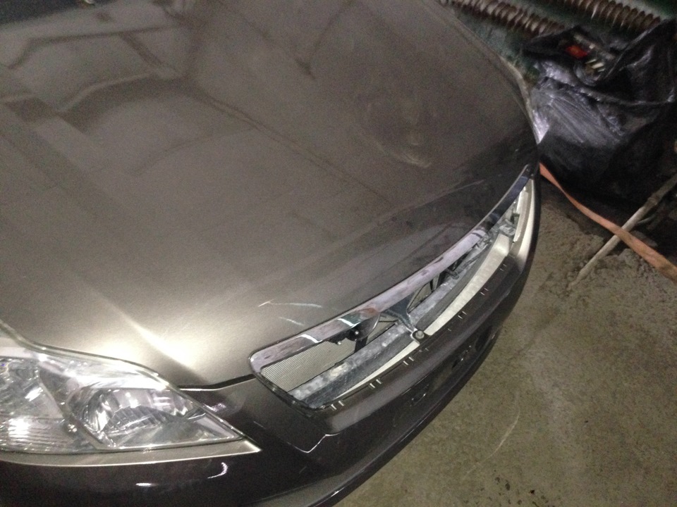

После тога как прошло 6 месяцев и 4 дня простоя в гараже я все таки выехал на ней после всего пережитого она просто светится не только в глазах но и на дороге!
Этот день я могу смело записать как новая жизнь моего автомобиля. Или просто я ее не бросил потому что он хороший.

Не то слово что потрудился (об щупал каждый миллиметр) практически знаю все изгибы и линии на этой машинке)))
А забыл сказать решетку покрасил в цвет кузова смотреться просто огонь, когда просил задуть мне говорили это будет лишним но когда я все поставил, мне сказали просто супер бампер с низу смотрится прям как литой с решеткой.
наконец-то! поздравляю)
фары с ксеноном были?
Нет но буду ставить!
Сань, можешь расписать как полировал и чем…:) смотрю у тебя там товарищ хорошо в этой теме соображает:) мне больше по материалам вопрос. А премяшка красавица! Молодчага!
после покраски и нанесения лака, прошлись сперва всю машину наждачной 1500 с водой, прям как перед замыв кой, она стала вся матовая. там где не смог за лесть наждачкой затерал губка скоч брайт,
после всей этой процедуры полностью моешь весь автомобиль и наносишь полировочную пасту 3М или как мне сказали есть 09374 и 09376 это самая нормальная пали роль. она с абразивом и ее нужно очень аккуратно, машинку выставляешь на небольшие обороты и начинаешь водить не спешно но не останавливаясь на месте.
Ты только одной полиролью и одним полировальником работал?
Да но думаю загнать на стекло жидкое пока сколов нет!
Ну действительно красавица.
Светится и пусть ее теперь видят все :+)
Сергей, я ждал этого момента как перед покупкой! Пусть теперь ездит и не кто чтоб ее не обижал))) А я постараюсь не давать ее в обиду)))
