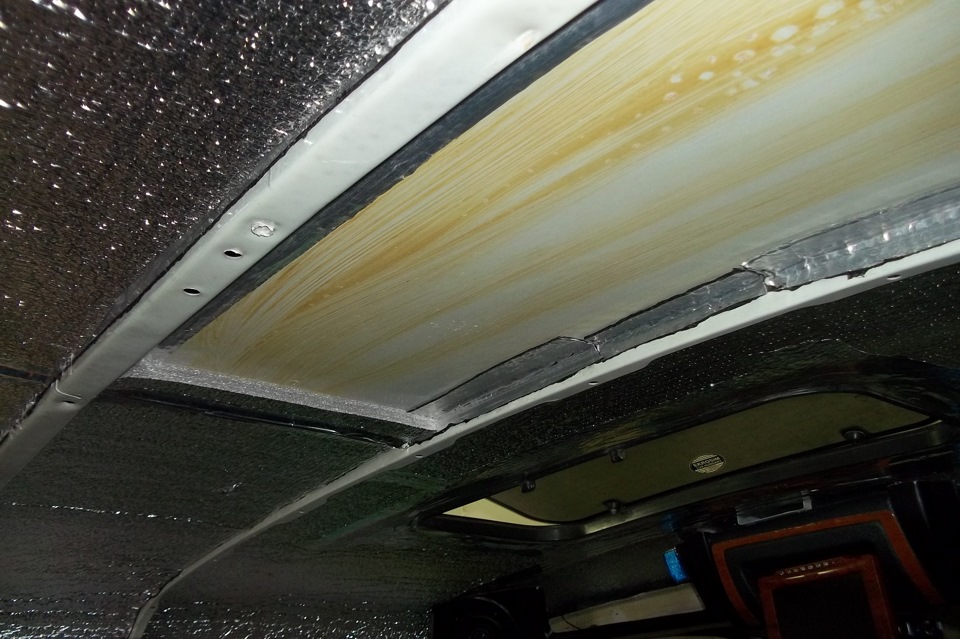

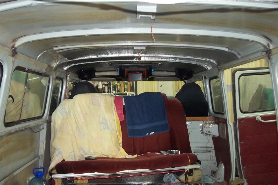

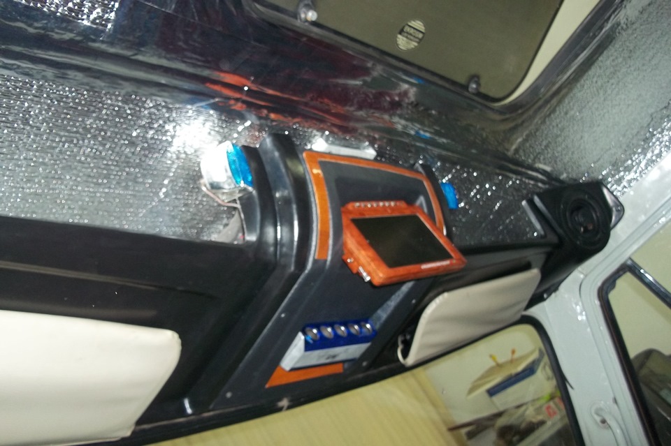

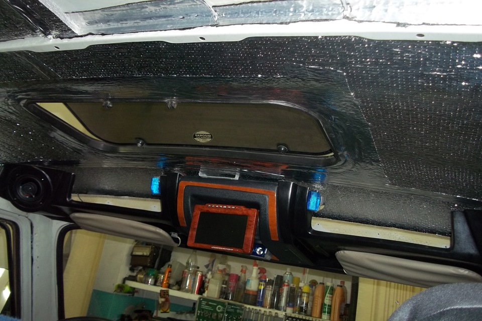

Полку проклеил виброй! Установил динамики мистери и небольшой телевизор в дальнейшем на него будет зацеплена камера заднего вида!:-) И начал шумить крышу спленом 16 мм с частичной проклейкой вибропластом по рёбрам жёсткости!
Дружище, подскажи пожалуйста, какая ширина и высота этой полки?
