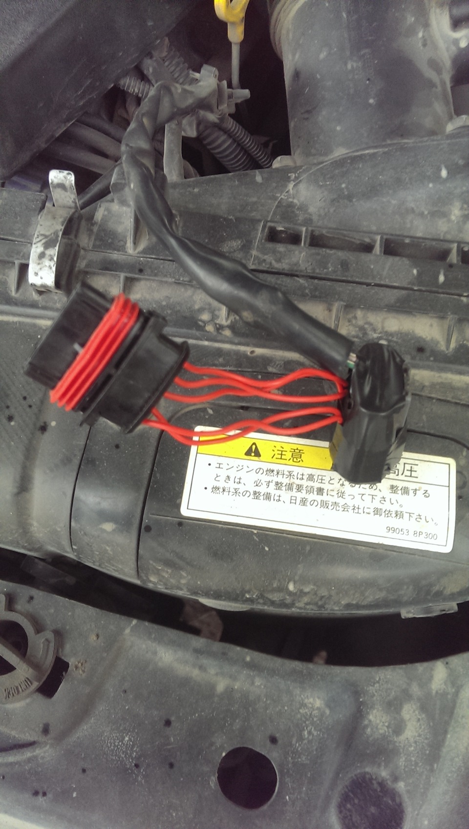

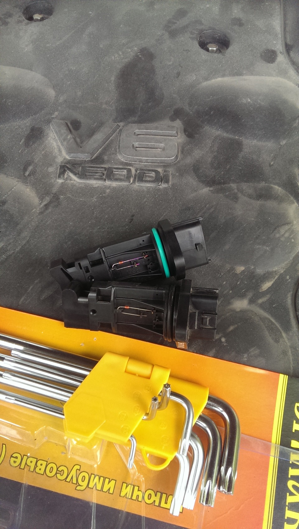

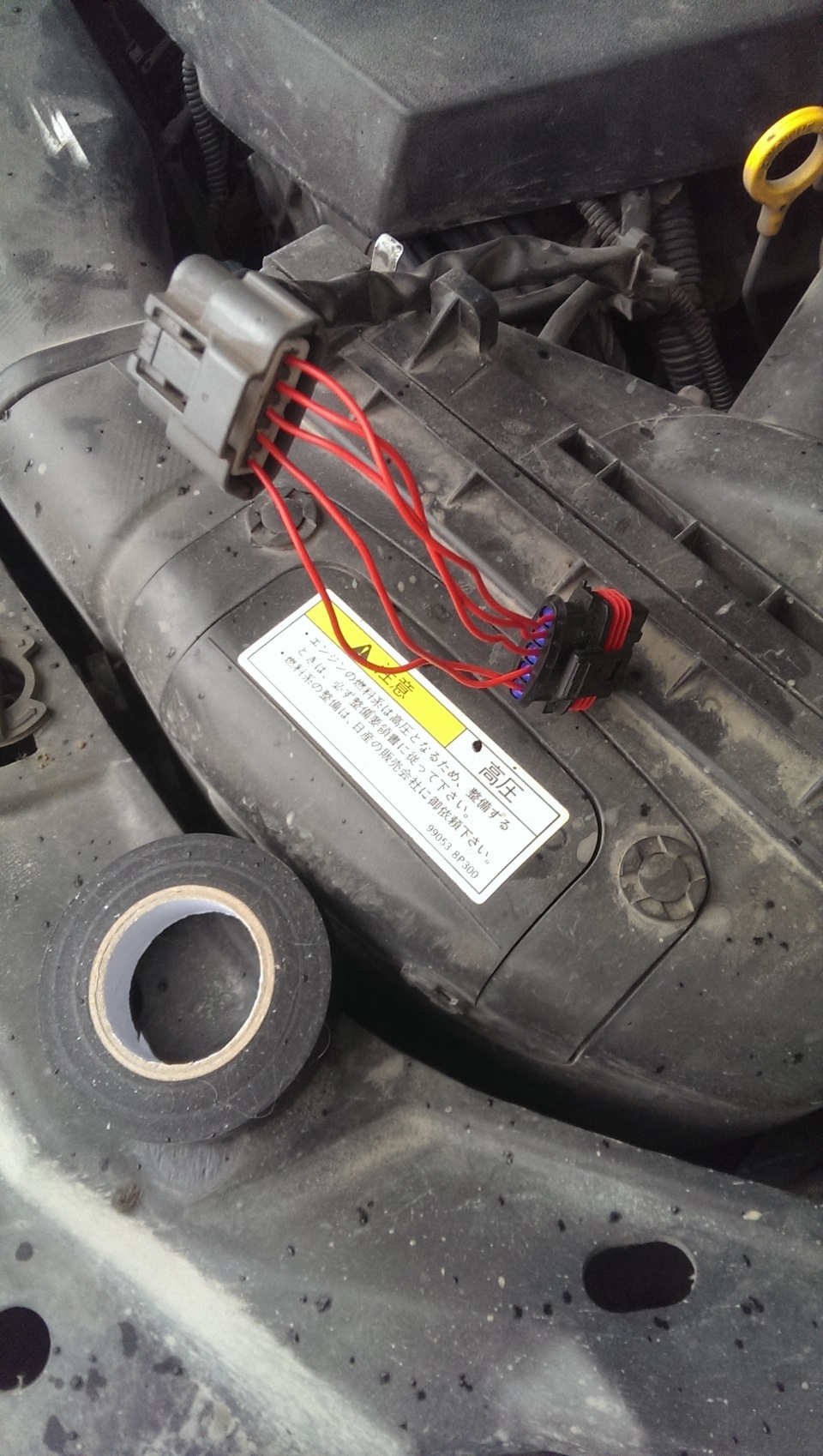

Купил маф от тазика 1.6л(0 280 218 116) и разъем к нему.Провода от тазофишки зачистил и вставил в свой разъем, тщательно замотал изолентой.Маф с виду один в один, заменил, запитал и готово.На зажигании 1.01в, на хх 1.29-1.30.Едет хорошо, не тупит.Как нить потестирую в режиме в пол постоянно, сегодня просто ездил и напряжение не росло.По расходу не понял еще…

взял бы просто к проводке штатной подмотал бы, и у тебя два разъема на одной косе — хочешь штатный втыкай, хочешь вазовский)))
Не люблю колхоз с проводкой, так я легко верну все назад и проводка целая останется…
Что такое маф?
датчик массового расхода воздуха, находится в трубе после фильтра
