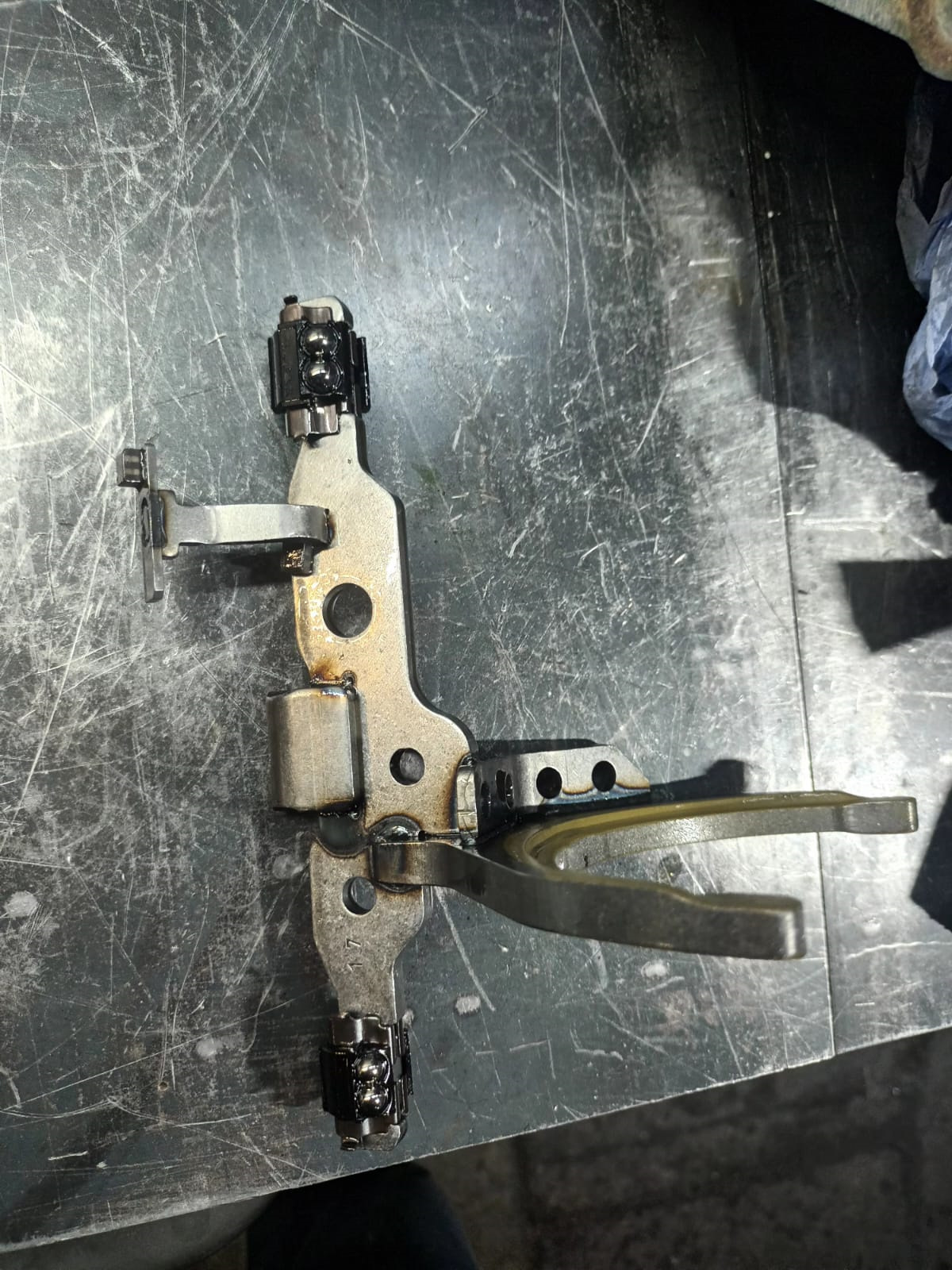

На ходу (на непрогретой машине), на снежном накате загорелась шестерёнка с восклицательным знаком. И стала мигать попеременно с цифрой 4. Остановился метров через 700-800 и поставил на “P”. На холостых чувствовалась небольшая вибрация. Пару-тройку минут подождал, вибрация не прекратилась. Заглушил, завёл — лампочка погасла. Проехал километров десять, лампа не загоралась. Возникают вопросы: Что могло быть?, Чего ждать?, Что делать?

Проблемы с коробкой. Причин много.
1)Мехатроник. Про это писано-переписано очень много. Есть кустарный ремонт — перепайка, есть полная замена. Найти в интернете не сложно.
2)мелкие поломки. У меня была такая, а именно вилка (на фото). На ней наварены магниты. Они отвечают за переключение. Магниты от…бывают) На момент ремонта (осень 22года) цена была по 10-11 за штуку, менял сразу обе из-за поломки и износа второй.
3) Бывают проблемы с основными валами. Но там только полная разборка коробки и замена этих валов (очень дорого).
Между первым появление шестеренки и ремонтом прошло полгода

Желаю отделаться легким испугом. Диагностики две: отдельно съем мехатроника и его проверка электронными методами;
Полная разборка коробки. Не планируйте дальних поездок, конец приходит в самый неподходящий момент

Были такие же симптомы. Шестренка, восклицательный знак, заглушил, завел все предупреждения погасли. Доехал до дома, на след день пропала задняя передача и работала только первая! После замены масла проблема не устранилась. Вся проблема оказалась в махатронике!
Спасибо. А что конкретно было с мехатроником?
Давление масла в коробке. Точнее уровень. На это нужно молится. Иначе это приехала коробка(
