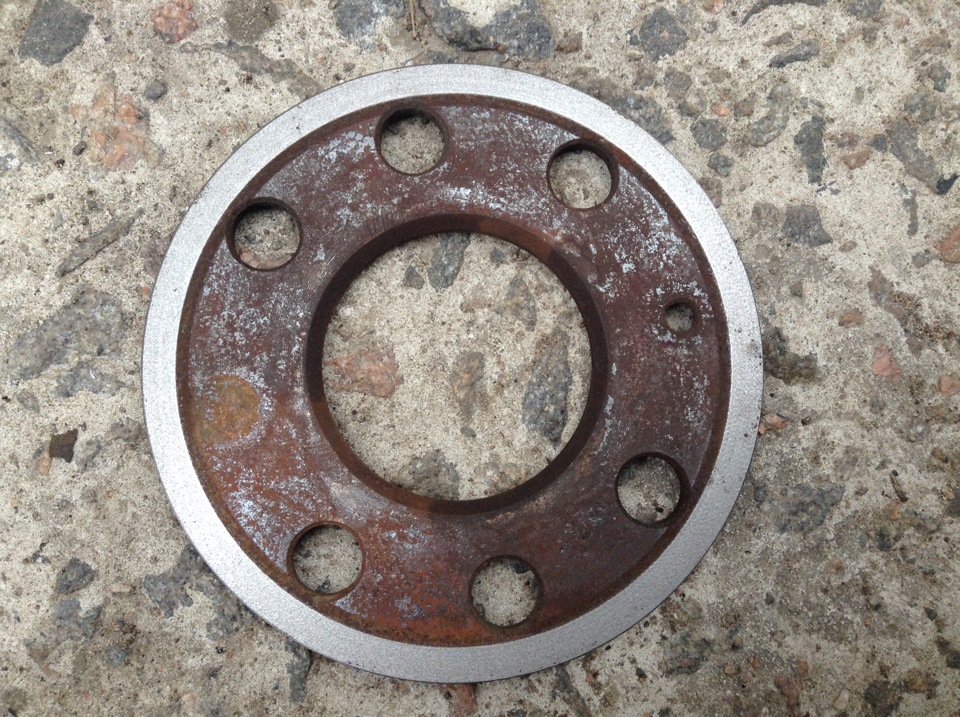

шланги родные с Лани слегка не подходят на супорта с ООБ с 54 поршнем! нужно слегка подточить металический конец шланга со стороны супорта! потом вылезла акция с проставочным кольцом под тормозной диск! на будущее нужно делать фаску/ чтобы плотно прижимало диск к ступицы/ пришлось работать напильником! Пришло время ставить диск/ бац диск не налазит хоть и вылет ет45! быстро погнал к токарю обрезал старый тормозной диск и вышла проставочка в 6 мм после чего диск стал/ уже стало легче!

покраска порошком смотрится бомбезно, но все зазоры уменьшаются на толщину краски и посадочные места под болты тоже утолщаются, не давая нормально ужать болты.Шланги ланоса под супорт омеги б не подходят-основа крепления к супорту тоньше-думаю по фото будет понятно.
i.piccy.info/i9/519f6af77…/909524/Foto_0021_800.jpg
Нужно делать фаску на проставочном кольце диска-как заметил Андрей не садились на ступицу.
i.piccy.info/i9/ace150ae2…/909524/Foto_0023_800.jpg

и можно пофлудить?) Почему 264? В чём их преимущество перед 240? Суппорт, колодки, одинаковые, значит и площадь торможения одинаковая, чем они лучше? я свои 264 переделал наоборот в 240.
Честно сам готовлю 264й комплект и задумывался над этим вопросом.Пришел к выводу что только диаметр диска и я вляется отличием(смотрится круче) и все, остальное все то-же.
1.Толщина диска такая же.
2.Площадь прилегания колодки такая же.
3.Суппорта одинаковые.
Единственное как для меня, но чисто гипотетически, отличие-меньший нагрев из-за большей массы металла.
Ну вот о нагреве и я подумал, сегодня после заменны ГТЦ начал прикатывать, и диски задние тормозят отлично, так как при хороших оттормаживаниях греются нереально. Есть плюс в плане запаса до перегрева, но есть и минус ввиде дополнительного килограмма на каждом диске (мерял старые и новые) к неподресоренной массе
SoulOfONYX
Чем дальше колодка от ступици, тем больше плечо и тем легче колодке остановить колесо.
К примеру можно раскрутить колесо и попробывать его остановить сначала за край колеса, а потом поближе к центру, разница будет очень заметна. Так же и в тормозах, чем больше тем легче остановиться и тем меньше нашрев из-за меньшей нагрузки на них

Согласен, плечо увеличивается на 24мм, но при ограничителях 3/30 особо незаметно это увеличение плеча, нужны 3/40.
