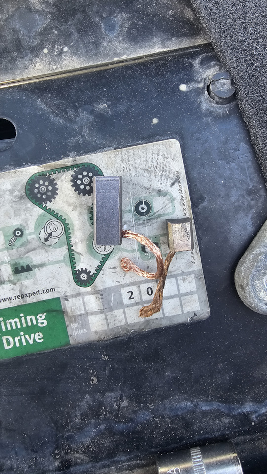

Внутри было полстакана какой-то грязи, не считая щеточной пыли.
Щетки, кроме одной были в порядке. Одна была очень короткая (ниже на фото). И со следами от какой-то электродуги. Возможно, именно она из-за грязи западала и коротила.
Но раз полезли, то лучше щетки заменить. Внутри стоят размером 7*8. Вначале заказал такие (пишут тут фордоводы, что ставят такие).
Но у них толстая коса и они застревают.
У нас в городе 7*8 с нужным хвостом не оказалось. Взял Krauf 8*8*20 ksb0012xk по 129 руб за штуку (они обтачиваются). Были ещё жигулевские 7*8 с нужной косой и по 20 руб. Но они короткие.

Поскольку щетки на точечной сварке, а разъёмы менять не умею, то отдал в мастерскую по ремонту генераторов, где за 1 час и 1 тыс руб все собрали.
P.S. Из-за того, что малый вентилятор закрыт со всех сторон, из него не высыпается щеточная пыль и щетки могут клинить (у меня так заклинило одну, это и стало причиной).
