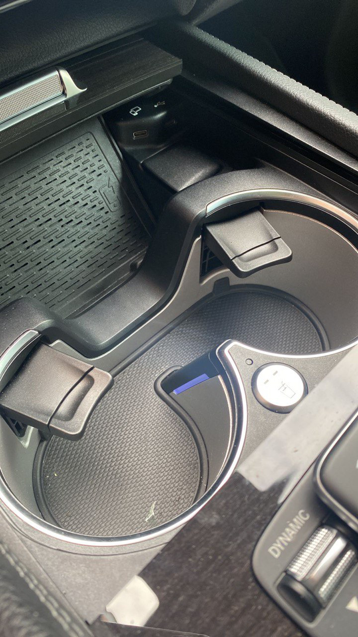

2. Подстаканники в переднюю консоль с поддержанием температуры напитков и беспроводной зарядкой. В 167ом кузове в пакетных комплектациях официально продаваемых в РФ возможность зарядки телефона была реализована только через провод. В БМВ я очень сильно привык садясь в авто, класть телефон в нишу и он заряжался, в МВ же приходилось постоянно вставлять провод + от этого провода образовывались царапки на всей центральной торпеде, все это жутко раздражало, сейчас кайф.
В подстаканниках есть как + так и -. Прикольно, что зимой можно долго пить теплый напиток, а летом прохладный. Не нравится принцип фиксации тары, бутылки и банки тонкие и высокие, толком в них не фиксируются и при чуть более резком маневре чуть ли не вываливаются.

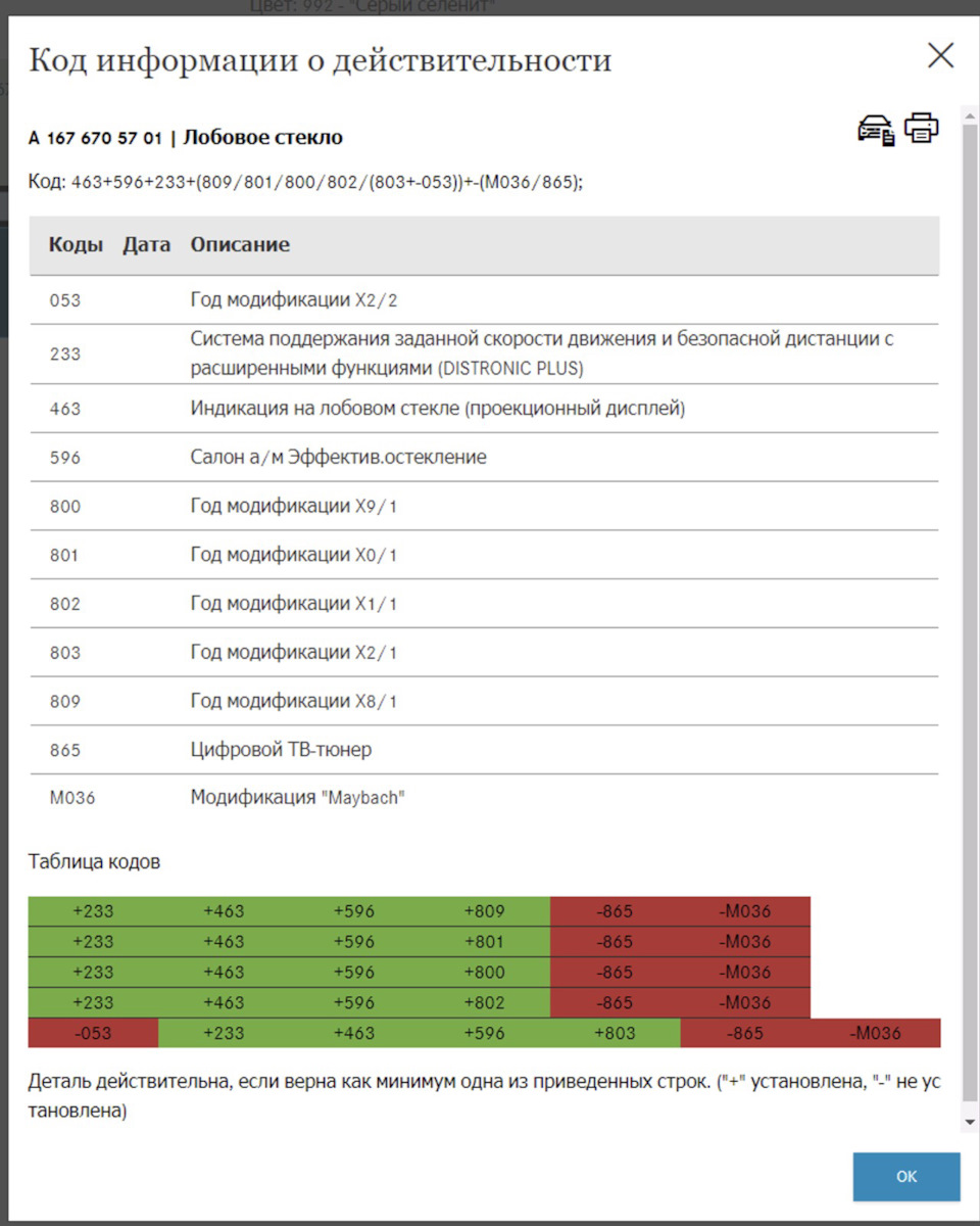

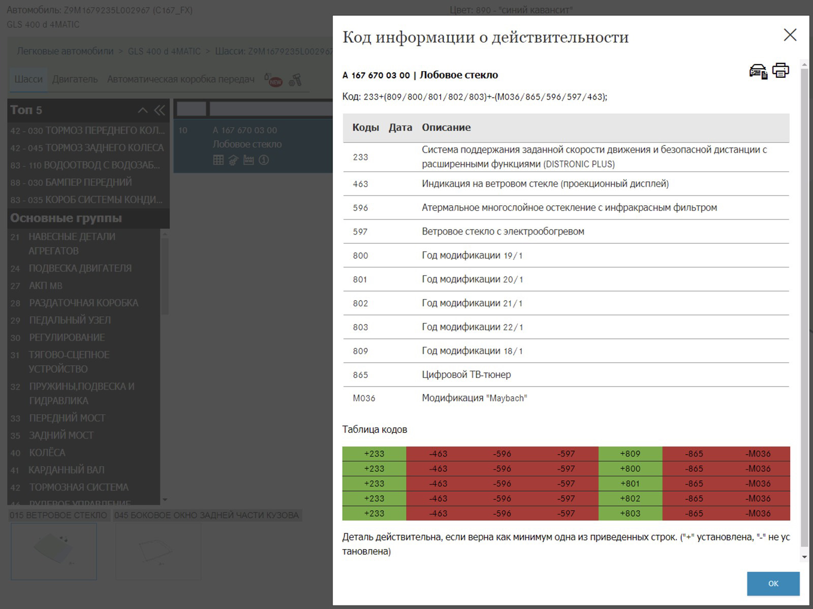

Второе. После установки проекции и ее кодировки выскочил еще один момент, изображение, троилось
В сервисе в котором устанавливали решили, что это из за стекла ( честно говоря мне не хотелось в это верить, т.к. стекло стоило примерно 150 тысяч). Я заново связался с поставщиком зч, тк при заказе я уточнял этот момент и мне сказали, что стекло под проекцию у меня, и все норм, объяснив ситуацию поставщику, было предположение, что не правильно закодировали. Покупать новое стекло для проверки, не хотелось, а вдруг и правда кодировка.
Я опять в сервис))) мне говорят 100% стекло, для проверки мы тупо заказали вот такую штуку с озона
Внутри коробки была пленка, которая нужна была для понимания, что делать дальше, искать кодировщиков или новое стекло, но наклеек пленку стало понятно, что нужно стекло 😡🤬
Признав, что зря усомнился в профессионализме сотрудников, начался поиск стекла, что бы не гадать с номерами, искал аналогичное которое установлено в их GLS.
Со стеклами был бардак, но именно в это время мне позвонили с альфастраха (без буквы «с»теперь так называю эту компанию 😂🤣). Спустя год они все таки привезли стекло которое уже мне не подходило 🤦, честно говоря я уже о них и забыл, позвонив в мастерскую, где нужно было менять, я поинтересовался, могу ли забрать просто стекло, что бы продать, и купить нужное мне, ответ был положительным. Найдя нужное стекло в Москве в наличии я заказал его, тем временем мое не продавалось, я обратился в страховую и поинтересовался могу ли забрать деньгами, ответ был положительный. В итоге замена стекла мне обошлась + 15 000 рублей в мою пользу 👍. Кстати стекло с завода атермальное и понял, что атермальная пленка так не защищает, салон в жару гораздо дольше и меньше нагревается.
