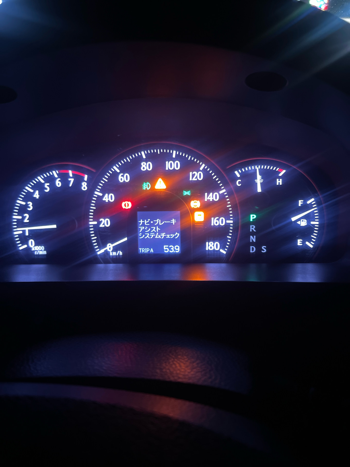

Датчик абс отшагал да какой то?
Подскажите что делать

Помогите решить проблему ( более подробно расписан у себя на аккаунте) мотор не развивает обороты выше 2х тысяч, после сброса ошибок какое то время дает себя крутить, а после снова падает в аварию на 2тыс, дмрв поменял не помогло, ошибки приложил фотографии в профиле
