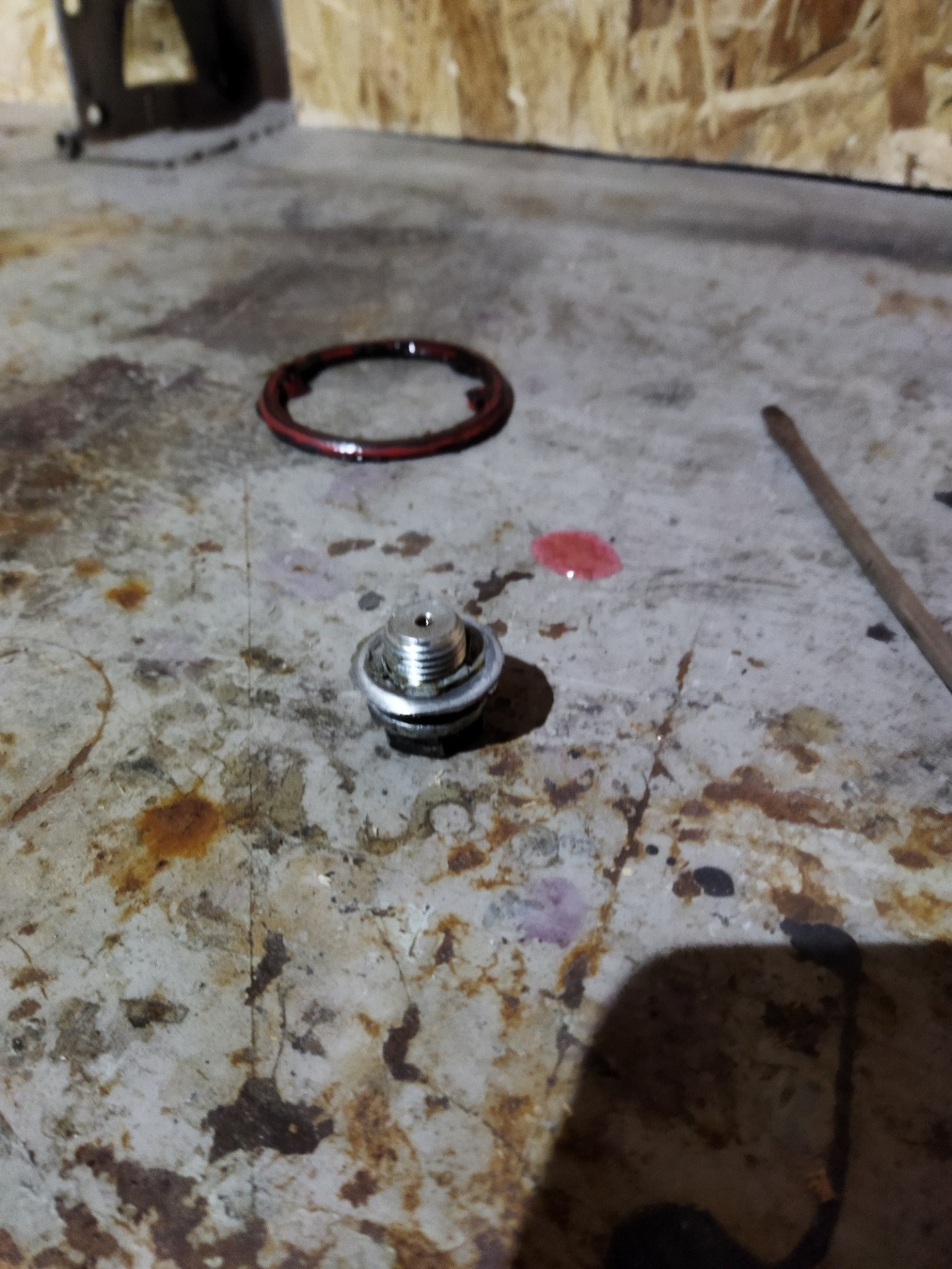

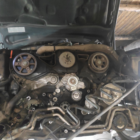

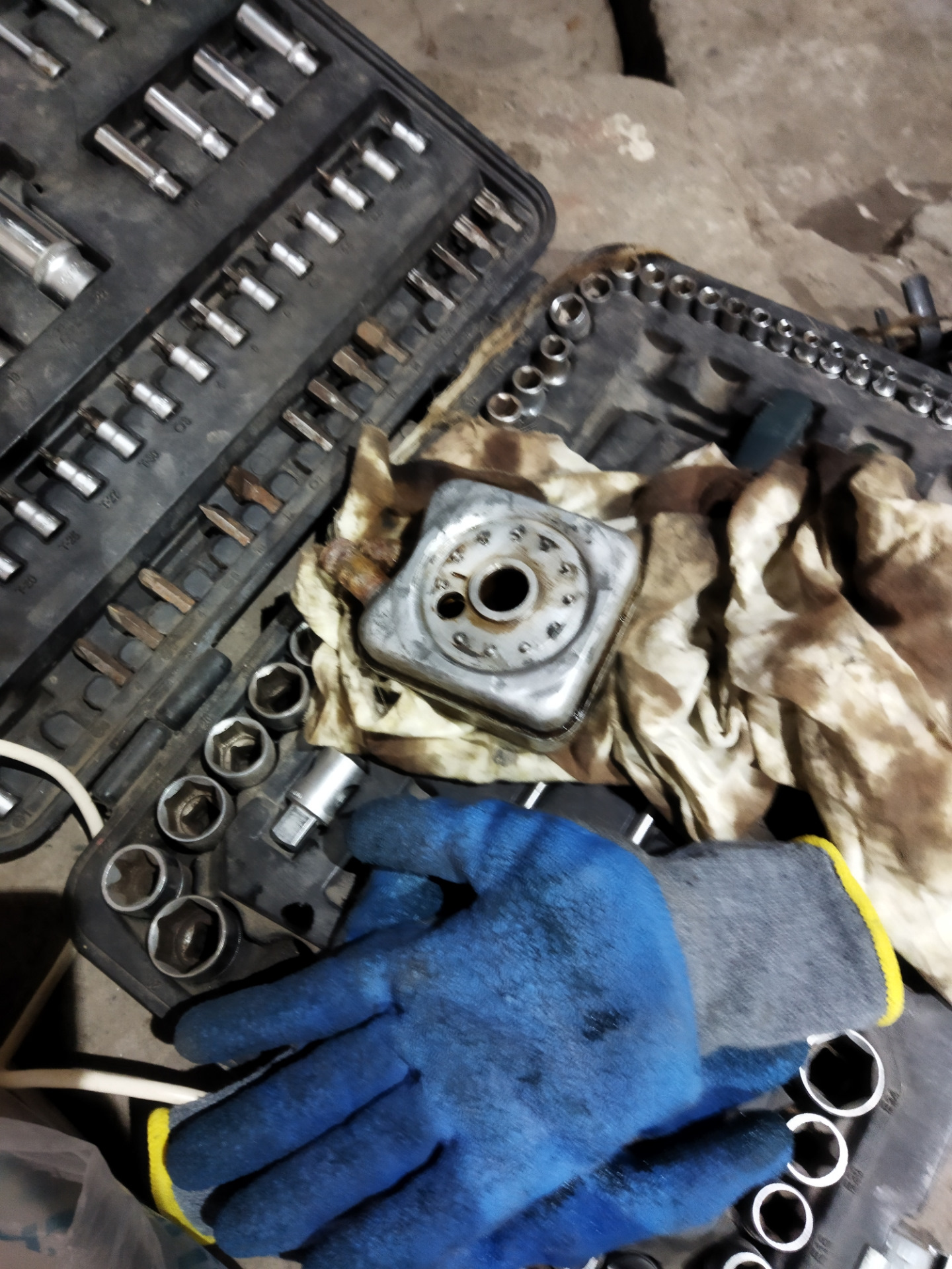

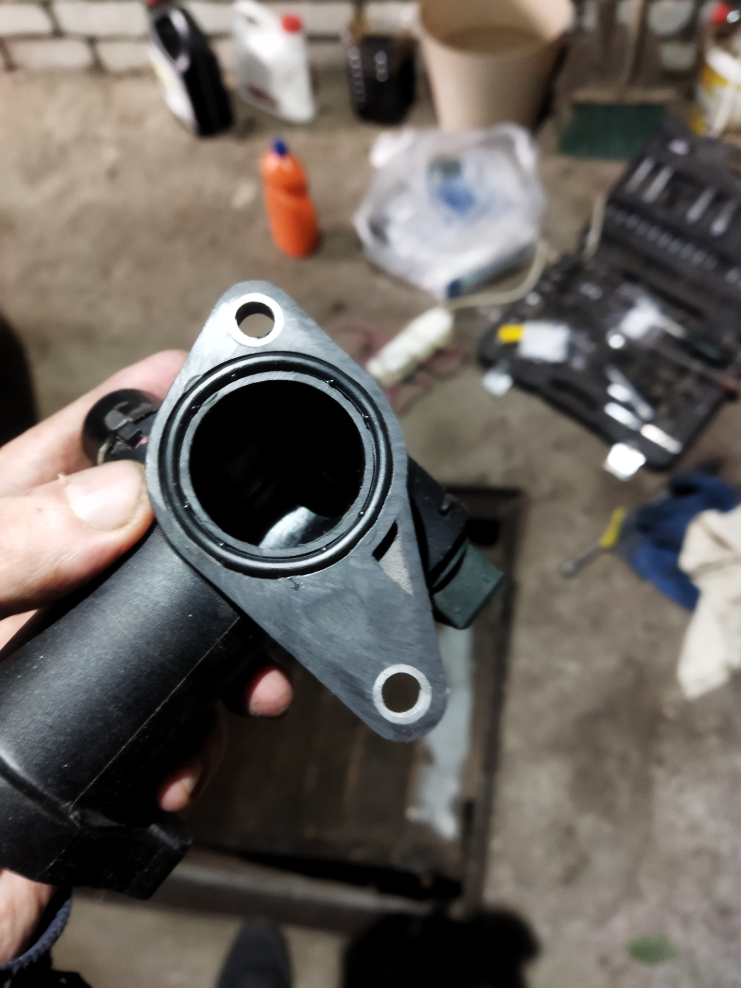

Полез устранять течи, текло из под теплообменника, думаю как так, год назад на сто меняли всё там, а нет прокладку старую оставили и посадили на герметик. Нужно сливать масло, а страшно болт в герметике, думал резьбы нету, выкрутил болт, резьба на месте, шайбу только поставили алюминевую, тонкую и большую, её всю повело, новую медную шайбу поставил. Далее нужно устранить теч антифриза сзади гбц, хотя летом поставил новый тройник туда со всеми прокладками кроме быстросьема. Запасся опять резиночками и полез менять, выровнял поверхность тройника, поменял резиночки, осталось переуплатнить быстросьем. Снял с него колько пластиковое, снял старое резиновое кольцо которое в руках развалилось. Думаю дай колечко пластиковое вытру, а оно развалилось. Далее начал сам шланг крутить как снять быстросьем, и там попадос и быстросьем с трещиной. В итоге машина встала на 3 дня из за праздников. Сегодня закончил всё делать. Залил масла. И спокойный выехал из соседского гаража
