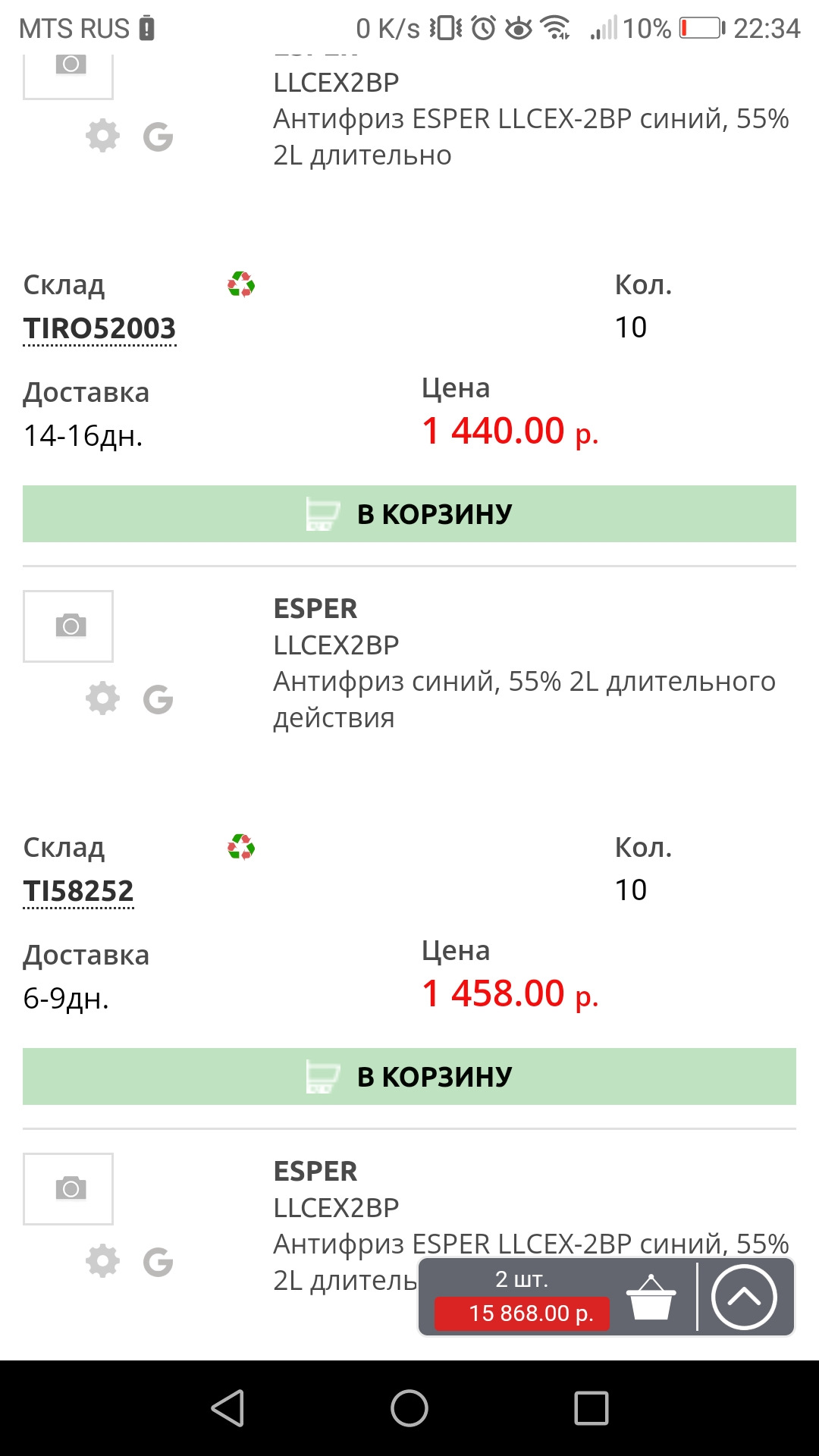

Вот такой собираюсь залить
Антифриз Esper LLCEX2BP
"ETHYLENE CHEMICAL поставляет свою продукцию на конвейеры автоконцернов NISSAN, MITSUBISHI, HONDA, ISUZU, UD, FUSO, SUMITOMO. На сервисном рынке технические жидкости этого производителя представлены под собственным брендом ESPER. Антифризы ESPER в отличие от большинства других антифризов весьма известных марок изготавливаются не из вторично-переработанного сырья. ESPER — ЕДИНСТВЕННЫЙ оригинальный японский производитель, осуществляющий производство продукции на aftermarket. Основу охлаждающей жидкости ESPER составляет этиленгликоль высшего качества с антикоррозийными присадками, что предотвращает появление ржавчины, накипи и масляных сгустков в системе охлаждения двигателя. Антифриз ESPER принадлежит к охлаждающим жидкостям, в состав пакетов присадок которых входят соли карбоновых кислот в сочетании с солями неорганических кислот. Такие антифризы называются «гибридными», и в технической литературе обозначаются как HOAT (Hybrid Organic Acid Technology). В европейских гибридных антифризах вместе с карбоксилатами используют силикаты, в японских и корейских — фосфаты, в американских — нитриты. Также охлаждающая жидкость ESPER обладает хорошими смазывающими свойствами, что обеспечивает стабильную работу охлаждающего насоса. Рабочая температура до — 45C.
Охлаждающая жидкость ESPER соответствует японскому промышленному стандарту JIS K2234, а также американскому стандарту ASTM D-3306-01."
