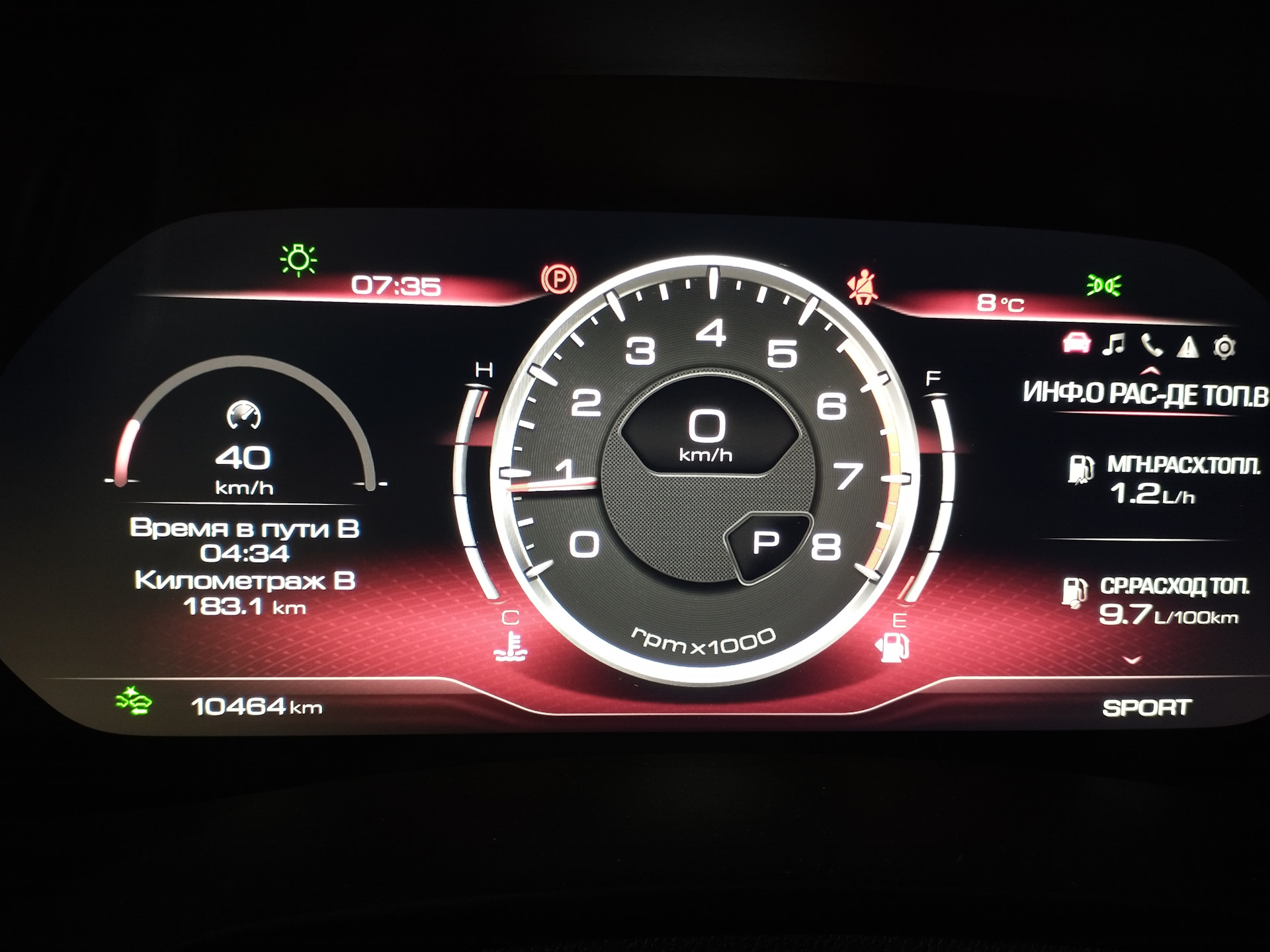

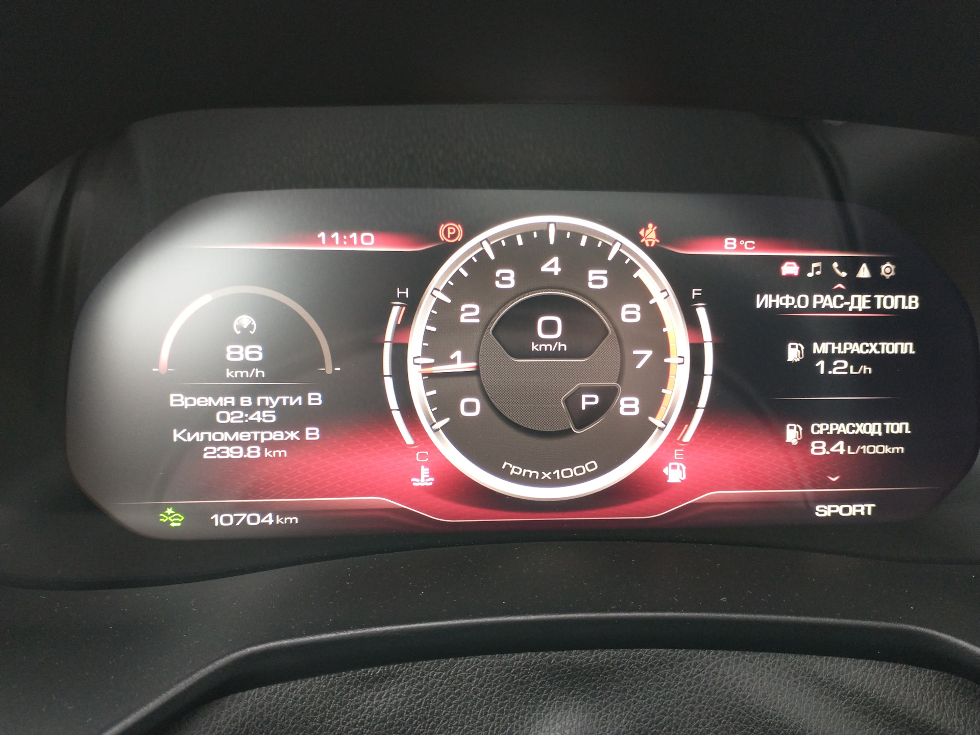

Опус третий (практически выявленный расход топлива, но вытекающий из логически обоснованного/разумного расчёта).
Вводные данные:
— Двигатель 2.0, полный привод.
— Колеса оригинал Haval 17", зимняя резина Hankook (модель не помню, брал б/у на последний сезон).
— Бензин Лукойл 95 Экто.
— Заправка Лукойл, колонка №3 (до щелчка полного бака) г. Краснодар, трасса М4 ------> станица Павловская (разворот возле АЗС Роснефть там же на М4) -----> и обратно до той же самой заправки Лукойл и той же самой колонки №3 (до щелчка полного бака) г. Краснодар на трассе М4.
— Время поездки приблизительно 3 часа (полчаса был на заправке, перекус, а уж потом фото).
— Режим Спорт (езжу только на нём…не из-за «тапок в пол», а из-за того, что не допускаю, чтоб мой мотор пытался разгоняться/выдавать большой крутящий момент на низких оборотах менее 1500. Кто разбирал/ремонтировал двигатели много лет — тот поймёт о чем речь…о тракторном… думаю что как-нибудь сделаю отдельную запись по этому поводу…).
— Показания до/перед поездкой (километраж) — 10464км
— Показания после приезда на ту же самую заправку/ту же самую колонку №3 — 10704км.
— Скорость по круизу — 100 км/ч (передача в спорт режиме = шестая, обороты примерно 2200)
— Ветер туда = в спину
— Ветер обратно = в морду.
— Погода — средний дождь.
— Трафик — слабозагруженная трасса, один участок с ограничением 70 км/ч длинною 11км (и туда и обратно) плюс два участка оплаты платника.
Фото перед заправкой ДО поездки (сброса бортового компьютера):
Фото перед заправкой сразу ПОСЛЕ поездки прямо на АЗС (перед следующим сбросом бортового компьютера):
Чек:
Колонка:
Итого, расход получился — 7,34 л. на 100км пробега измеряя по баку "полный-до-полного". (17,61л на 240км пробега). [2 января получился расход 8,05л/100км, но там начальная заправка была за сутки до поездки, т.е. прогрев + город 20км и только потом трасса…]
