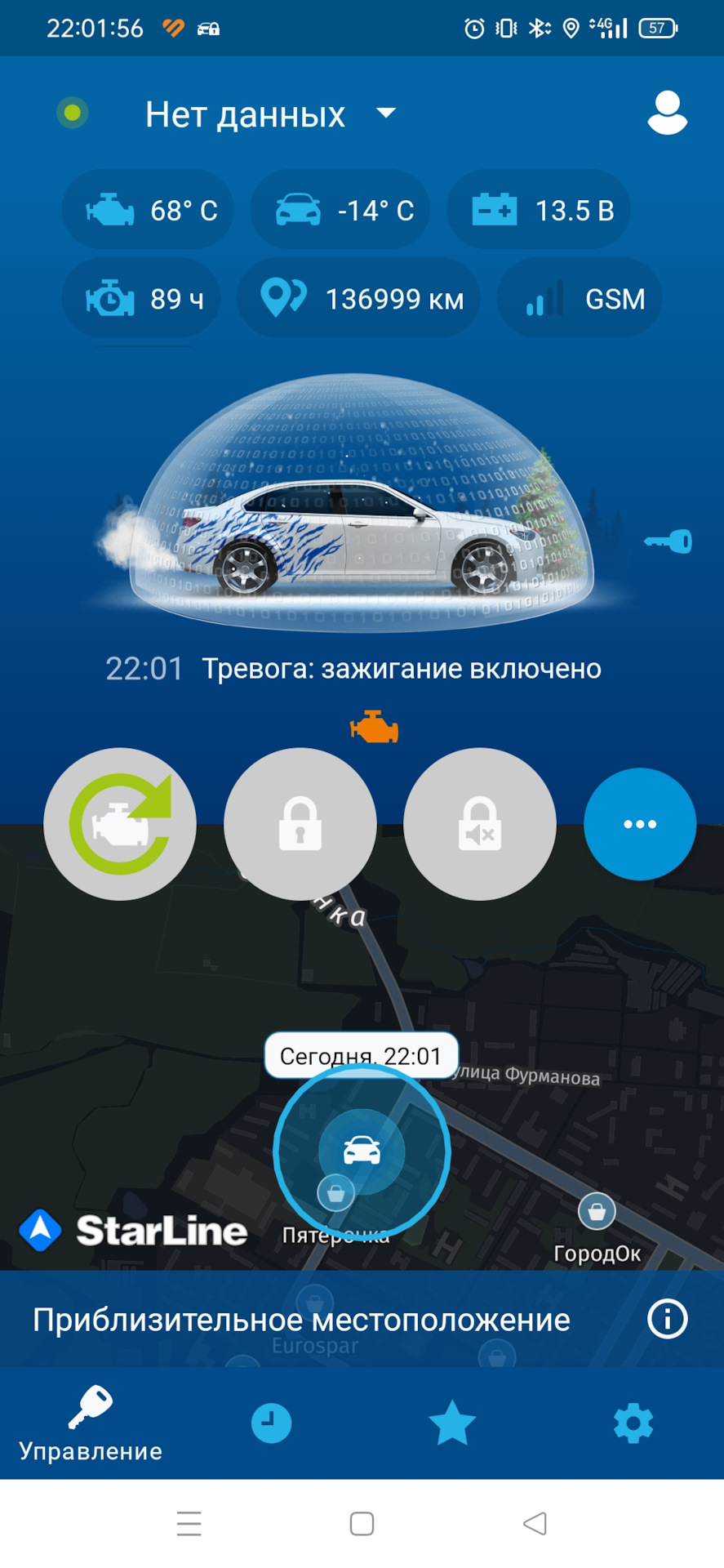

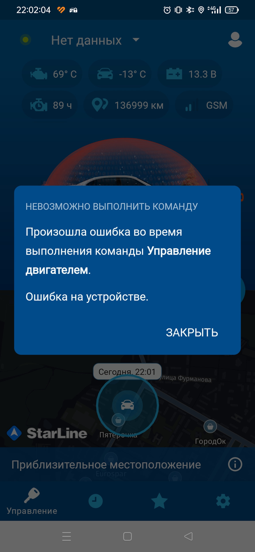

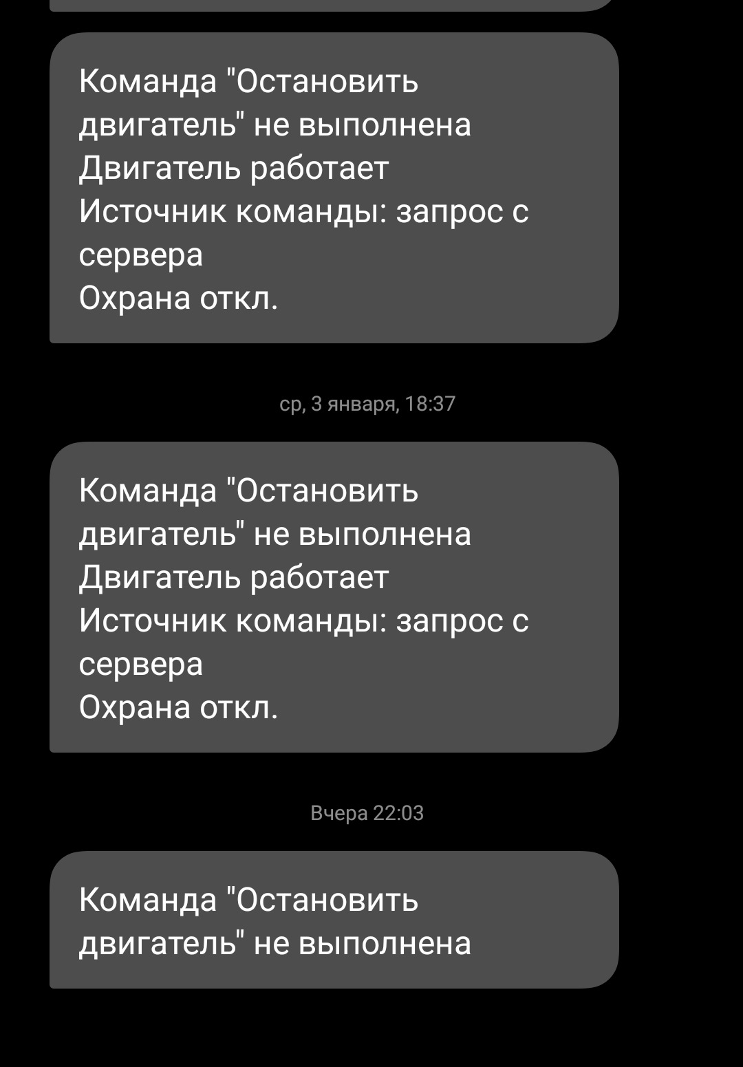

Появилась проблема по работе сигнализации. После автозапуска не могу заглушить двигатель ни через приложение не через смс команду Также когда заканчивается время автозапуска машина не глохнет, продолжает работать. Включается тревога, зажигание включено и начинает орать! По остальным режимам работы замечаний нет, всё хорошо. Кто с таким сталкивался?

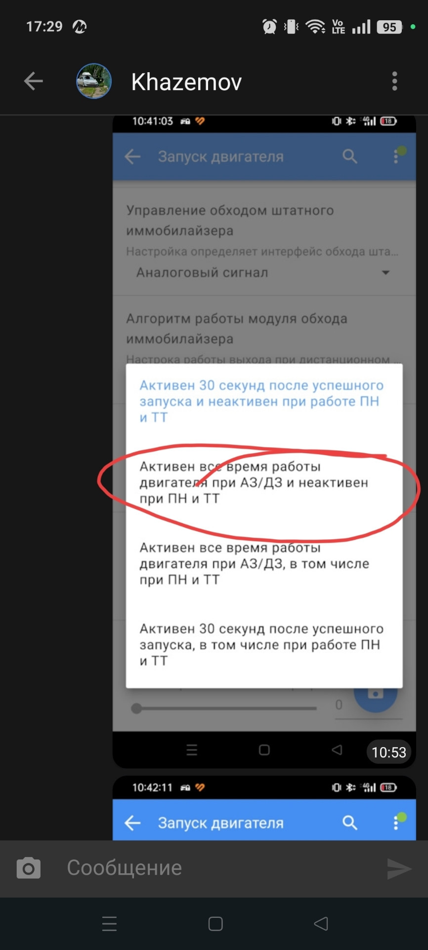

Здравствуйте, в настройках самой сигнализации настройки стояли не верные. Через старлайн мастер подключились и подправили.

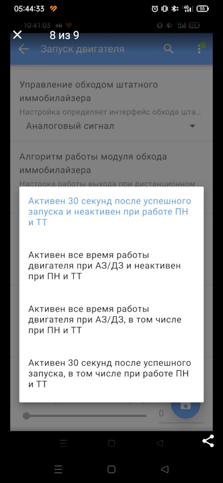

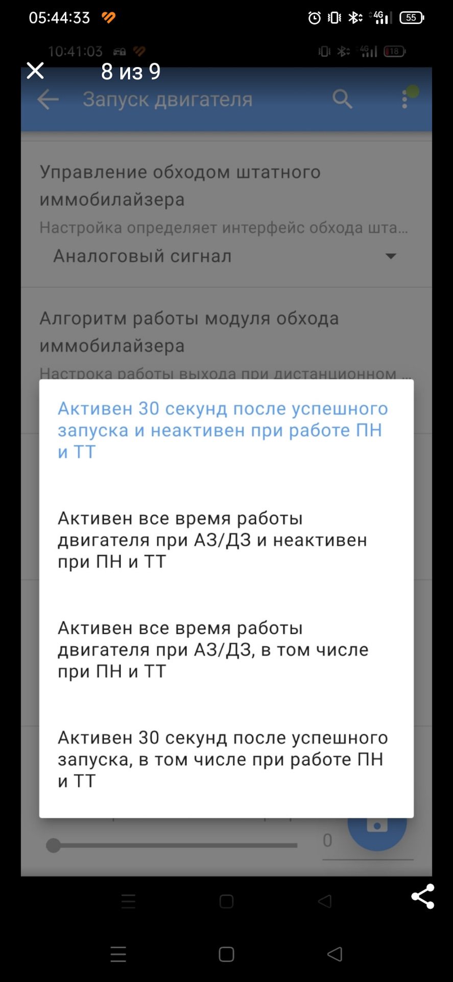

У меня так же было, но и в момент запуска. Тогда я поставил второй пункт и сигналка заводит нормально, но не глушит и при попытке срабатывает охрана.
Получается, скорее всего, сигналка срабатывает из-за того, что фиксирует отсутствие иммобилайзера (из-за установленного второго пункта в место третьего) в момент попытки глушения. Ну типо она думает(сигналка родная автомобиля), с х.я ли кто то там глушит, если машина на охране и ключа нет?!
Здраствуй у меня такая же проблема как у вас один в один, приложение стоит 2 старлайн, можете посмотреть этот пункт я включил или нет
Привет, да без проблем. Если что какие вопросы пиши в ЛС.

Выбираешь 3 пункт и все работает
Спасибо за помощь в решении проблемы! khazemov Проблемам была в настройках системы)
Все верно кнопка старт стоп. Записался к ребятам не знаю починят моя нет. Напишу в л.с спасибо!
Установщики возможно не правильно настроили блок и обход, если машина на кнопке старт стоп. Я себе сам ставил сигнализацию и являюсь установщиком и проблем нет, если настроенно все правильно. Напиши мне может смогу помочь, если нужно
Здравствуйте, подскажите пожалуйста. Меган2 1.6 кнопка старт стоп, по окончанию автозапуска пишет тревога зажигание включается и уходит в защиту
Здравствуйте, обход иммобилайзер нужно сделать на все время работы двигателя

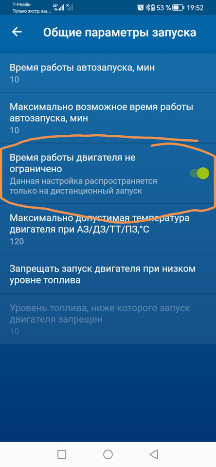

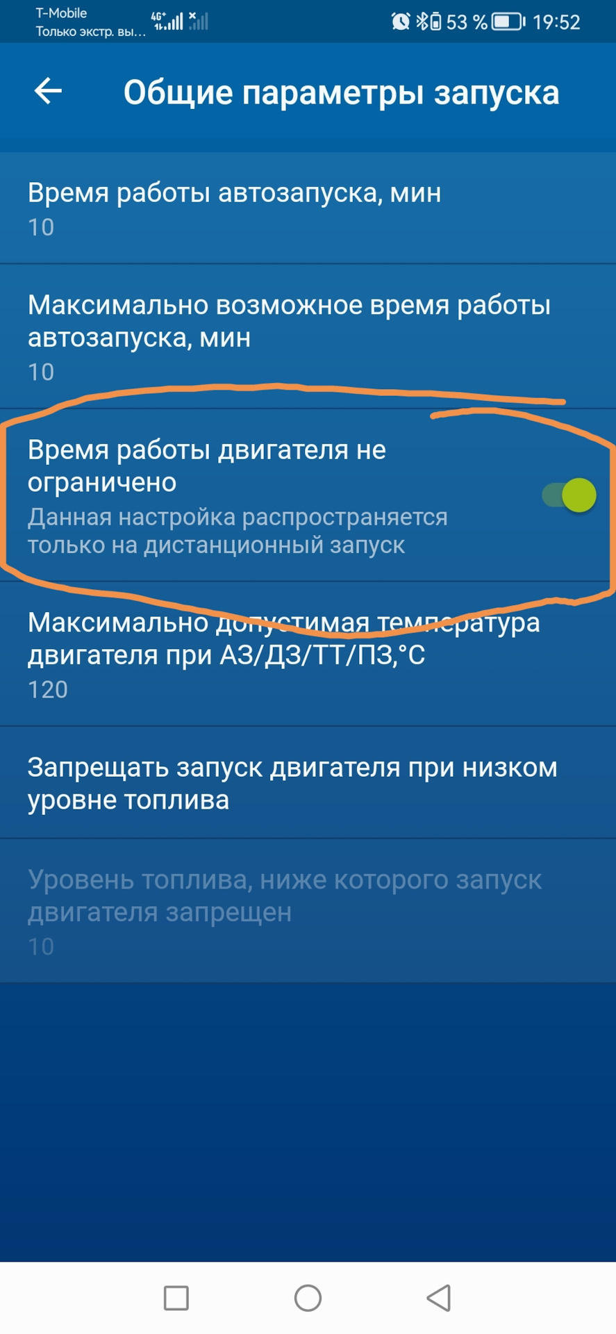

Всё чётко отработал. Спасибо. А ещё момент, стали фары включаться на автозапуске) как отключить?)
Имитация открывания двери после автозапуска, надо ее включить

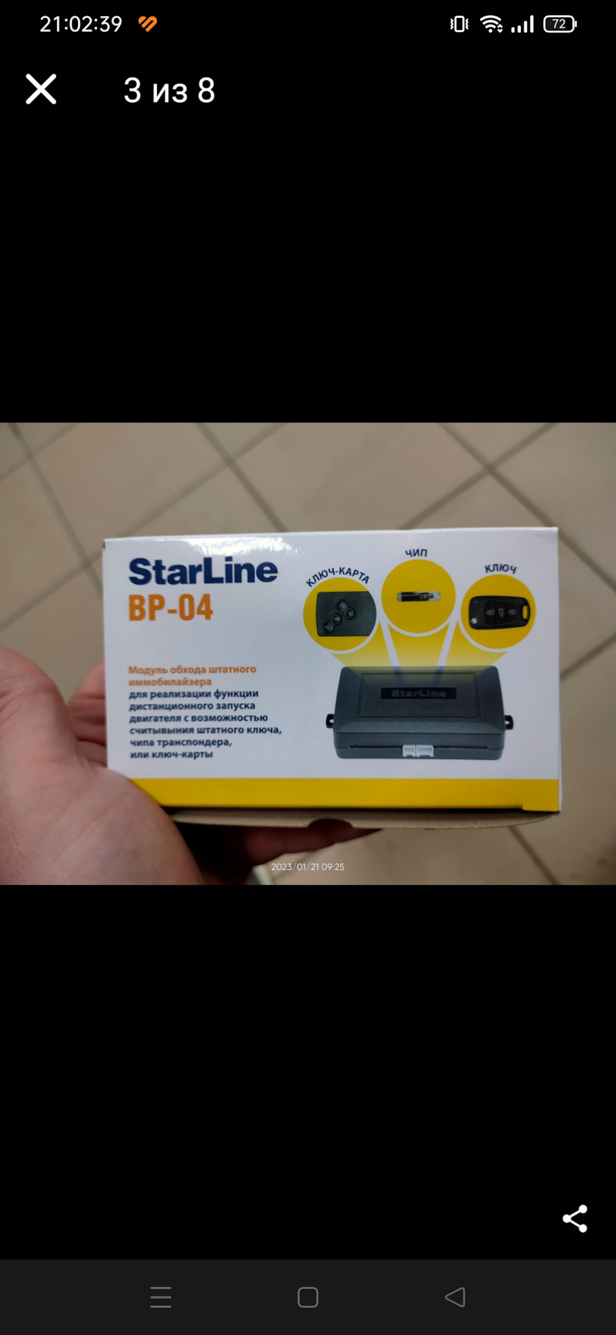

Как обход реализован?
Через вот такой девайс
