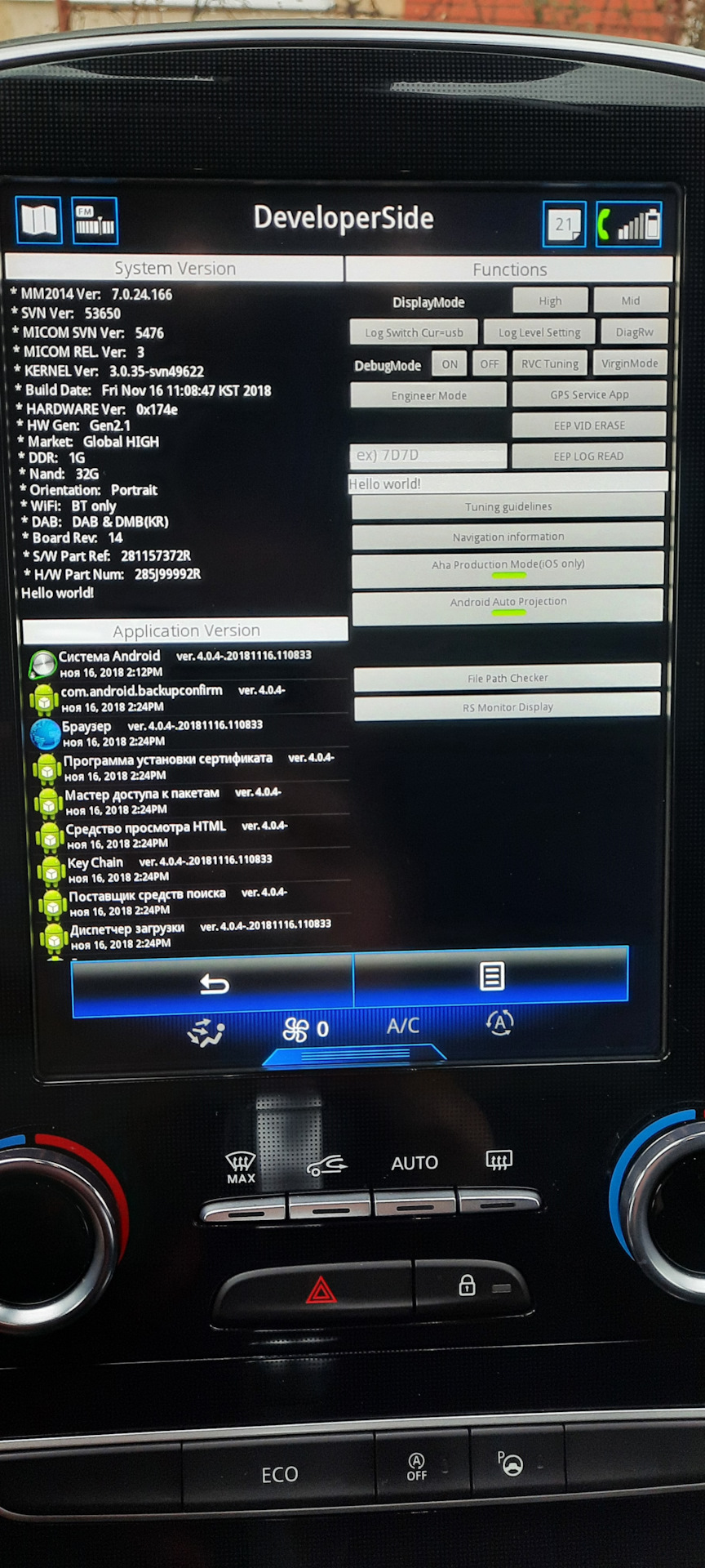

Поэтому я пошёл другим путем через экспертное меню Rlink.

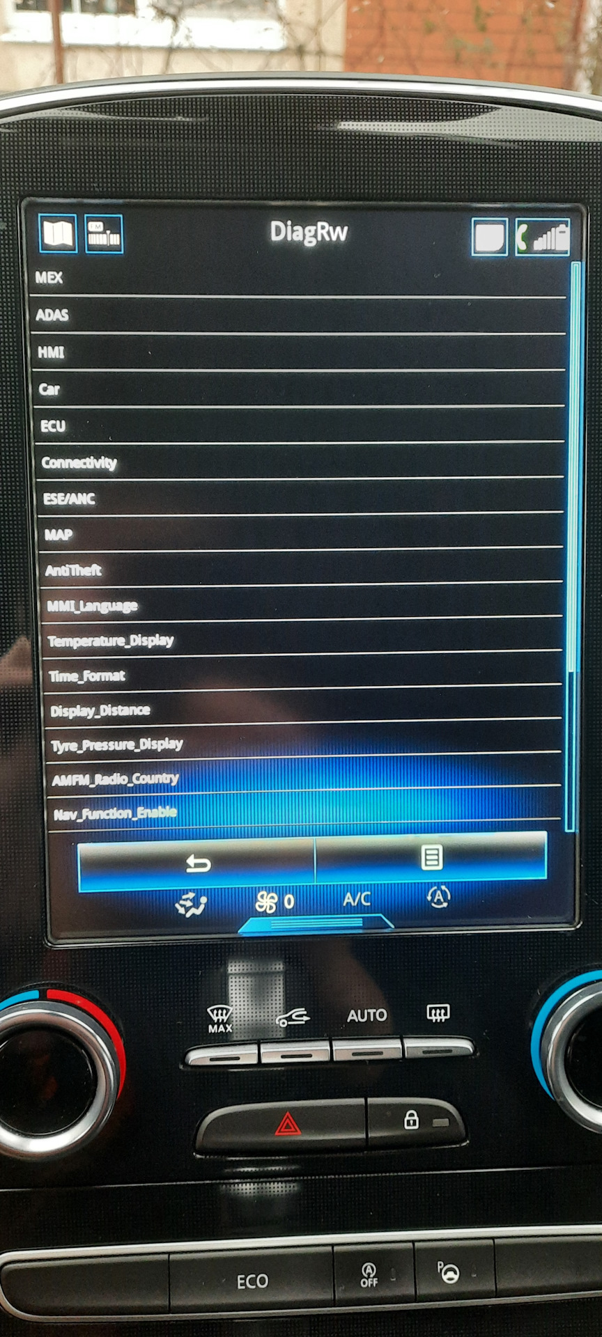

Заходим в меню и выбираем DiagRw

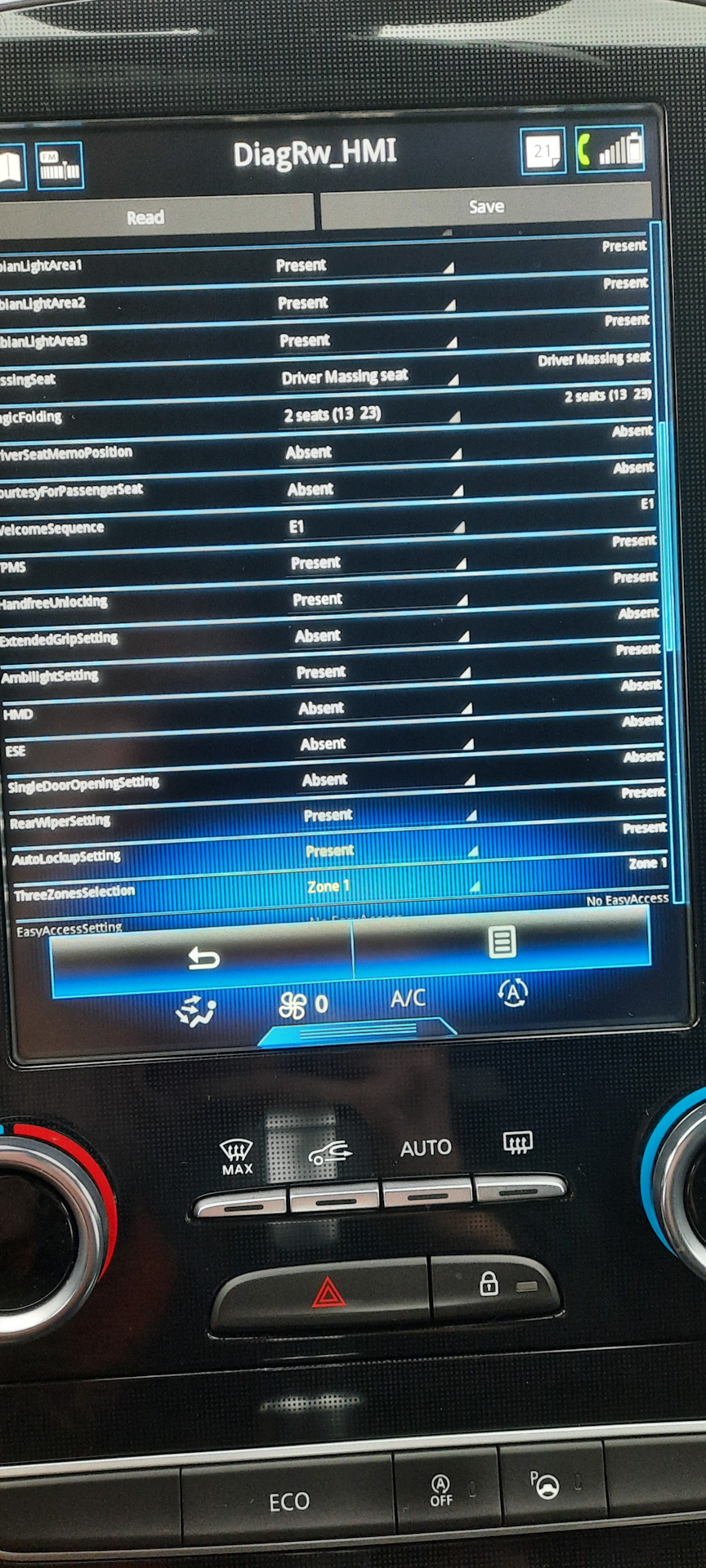

Затем заходим в HMI
Там находим раздел extended grip и меняем с Absent на Present

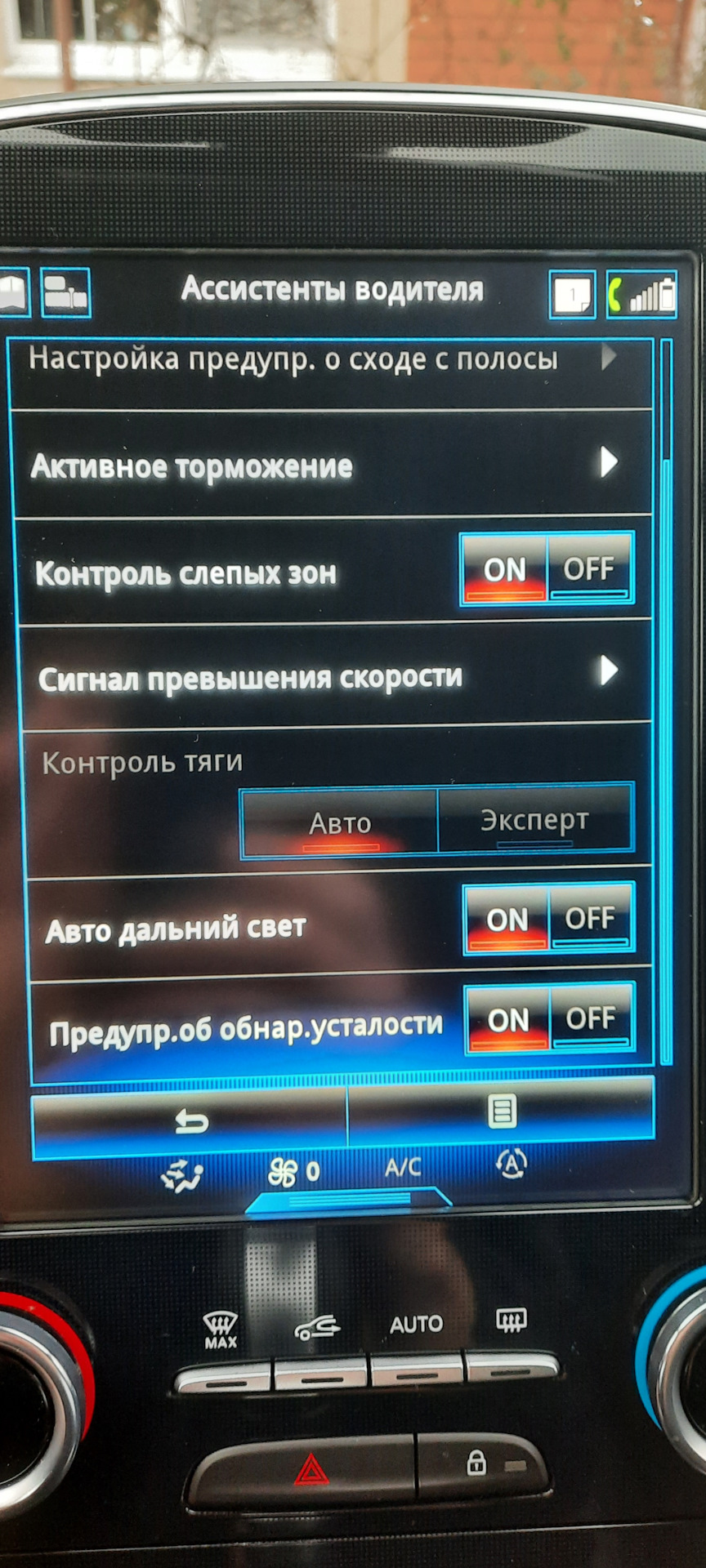

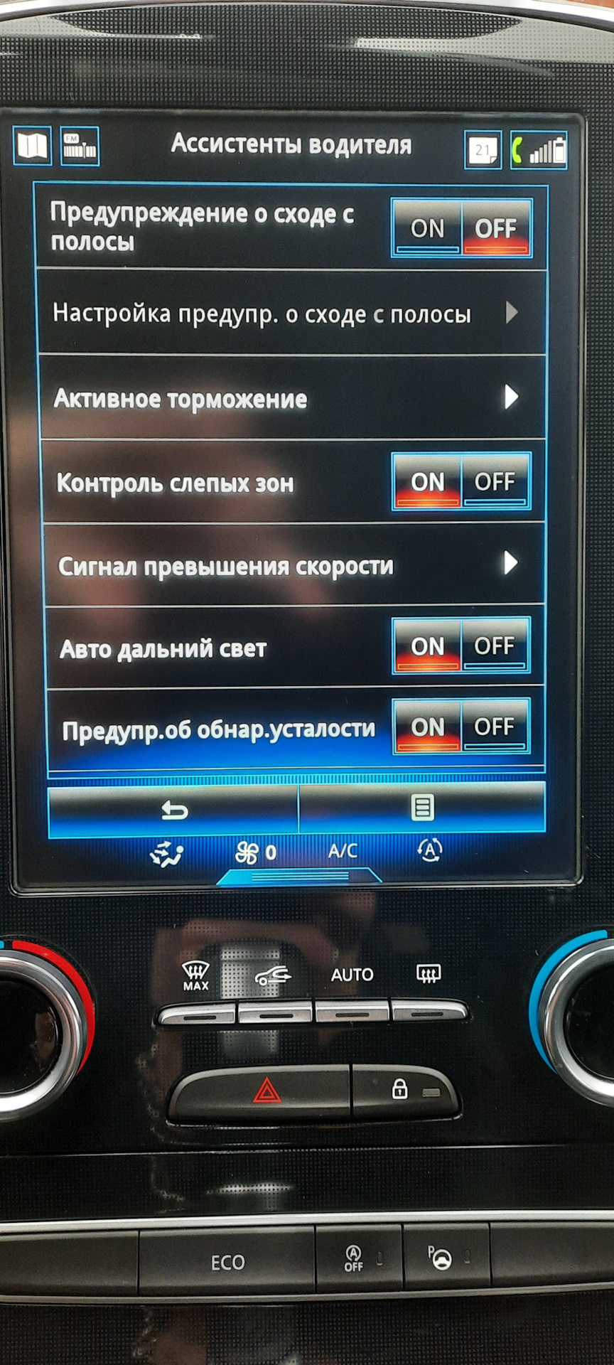

И получаем, что в меню появляется раздел Контроль тяги, НО…
НО он не активен. Нужно через ddt4all в блоке АБС активировать.

Сегодня изменил в абс блоке, меню стало активным. Только включается на 5 секунд и обратно в авто переключается.
В приборке тоже надо включить. Meter cluster -ecran config-IHM и там строчка есть extended grip
