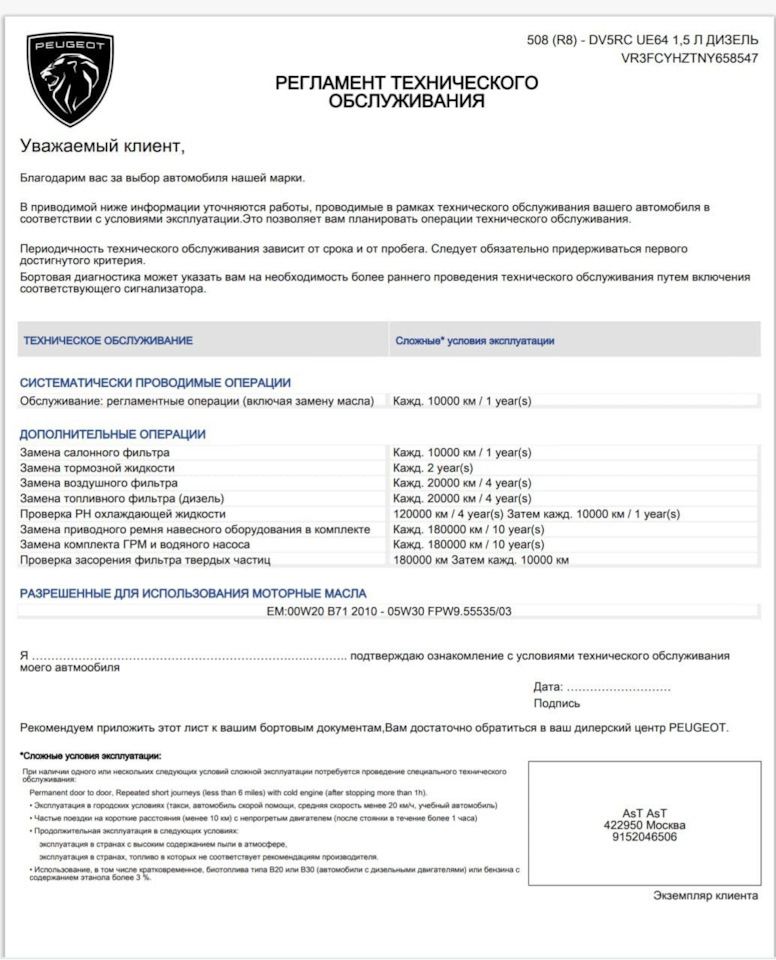

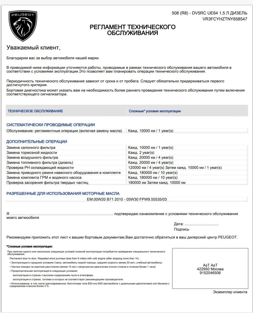

Но в одно прекрасное утро, зайдя в service box я увидел что в начале декабря 2023 года, французы опять изменили регламент технического обслуживания.
Вот он родимый и обновленный
Как видим из регламента, теперь рекомендованное к использованию масло является 5w-30 со спецификацией Stellantis fpw9.55535/03

Пежо 508 1.5 дизель 170000км цепь 7мм
Что все таки лить?)))
0w20 или переходить на 5-30
Добрый день.
Лить 5/30 и не просто 5/30 а по спецификации FPW9.55535/03.
И переходить на 8мм если не хотите новый мотор купить)
Ну так 0-20 так то лучше для цепи 7 мм?
Нет такого понятия что лучше или что хуже. Само присутствие в моторе 7мм — это огромные риски. Особенно если эти 7мм ещё и менянный неоригинал =Китай.
Заливать надо то что рекомендует производитель. Если нет желания соблюдать рекомендации, то можно лить что угодно, хоть подсолнечное

В первой бумаге обслуживать через 10000км, а во второй уже 30000км, вот вам и весь хрен с ремонтами.
А в европе всегда регламент через 30000км.
Если бы меняли в европе как мы через 10000км, эти моторы вообще не ломались бы никогда.
Если что, то первая бумага для стран со сложными климатическими условиями, а вторая для европы.

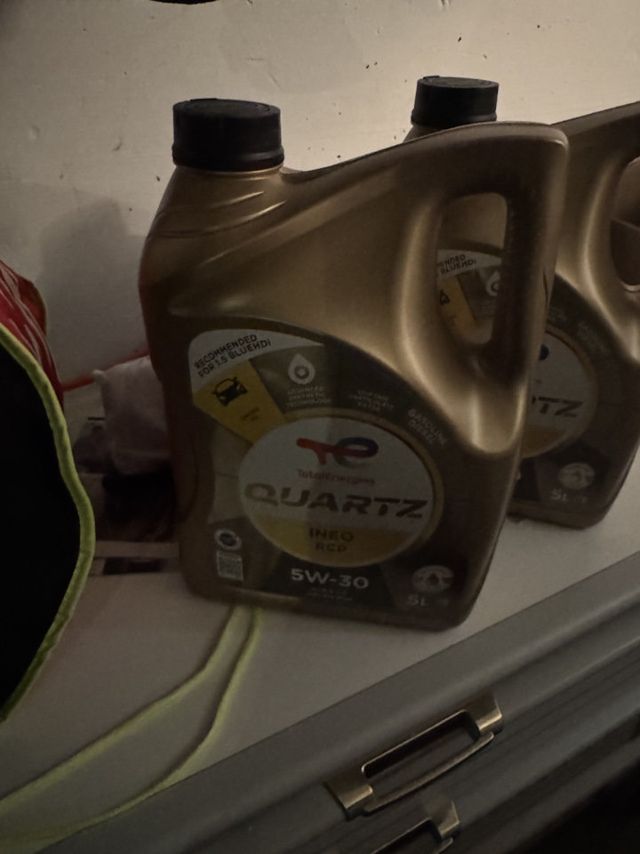

Вопрос. Купил 308 sw 1.5 дизель. Пробег 10700. По регламенту нужно менять раз в 30 тысяч. Естественно хочу поменять сейчас. Залито я так понимаю Total quartz ineo first 0w20. Эго же и лить или лучше такое же 0w30
И еще один вопрос, читаю по этому маслу, что оно используется для первой заливки, не понимаю дальше такое лить можно или нет?
Я бы вам крайне не советовал менять масло каждые 30000. 7-10 тысяч замена, если хотите что бы ваш двигатель жил долго и счастливо.
И по регламенту масло для 1,5 total ineo rcp 5/30. — это масло специально создано для 1.5 мотора
Вы правы. Спасибо. Сегодня закажу 😉

Я Total не нашел в продаже с таким допуском. Есть варианты?
Есть в наличии. Если надо пишите в лс
а какое именно масло?
В посте же написано, тотал инео рцп

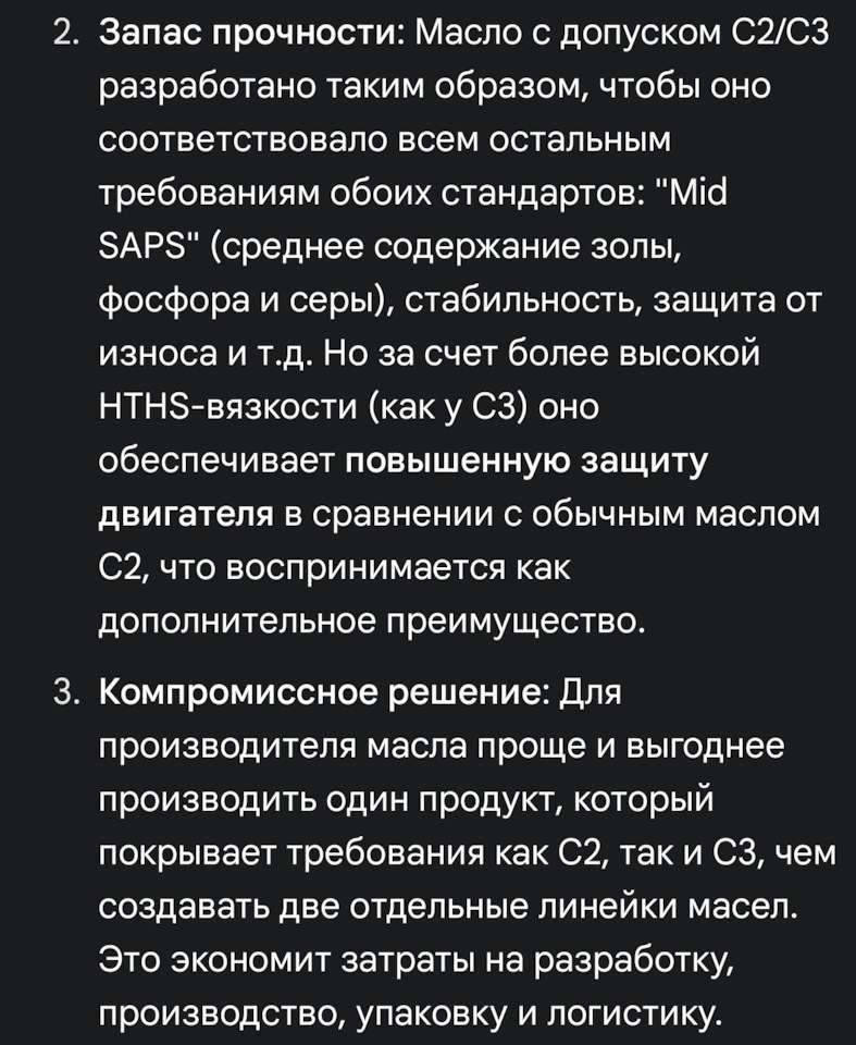

да…но на форуме в ТГ пришли к заключения, что мб 229,52 и по-круче и доступнее. Вон, например, Mobil 1™ ESP Formula P 5W-30 — и мерсу отвечает и стеллантису…но где бы не паль купить ?

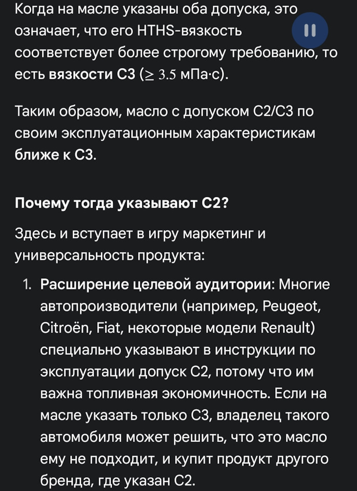

Ничего не имею против мобил формула p, но я не сильно доверяю маслам у которых одновременно acea c2 и c3 в допуске.Одним махом на два стула как-то не внушает доверия.
думаю, что мобил фигню не выпустит …я бы попробовал его

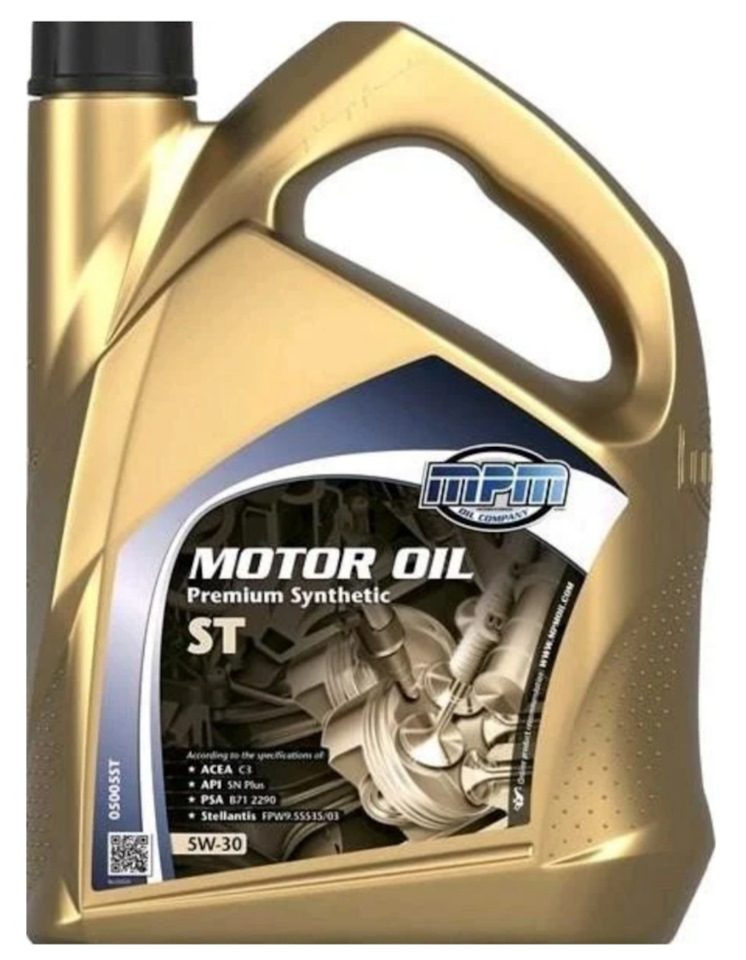

Было залито это масло прошлый раз.Сейчас залил MPM Oil Premium Synthetic ST 5W-30 со всеми допусками.
ну а TITAN GT1 FLEX 23 SAE 5W-30 …FR еще есть у них …оба покрывают С2С3 и хвалят их
Ну х.з.Я поменял на другое потому, что оригинал тотал имеет допуск только c3.Вот решил взять аналог максимально приближенный к Тотал rcp5v30.
просто на форумах обсуждалось, что масло, отвечающее допуску МБ229,52 уж очень хорошие…вот на это упор и сделал, когда сказал про Мобил

По этому поводу искусственный интеллект что говорит.
igorkzn66
про какую авто речь? На мегане мобил P ?
т.е. на наши моторы С3 лучшее ? или все таки С2 ?
Оригинальный тотал изменил спецификацию на с3 как видишь.А там уже решать владельцам.Однозначного ответа нет как обычно.Хотя для этого двигателя вязкость масла критически важна …

Total ineo rcp — это рекомендованное psa масло для 1.5 BlueHDi. Брал здесь если что

Подскажите пожПодскажите пожалуйста по маслу. Какое масло в итоге с новыми допусками правильней лить. Цепь 7мм махнул не давно . Лил 0w30 . Лучше перейти на RCP 5w30 или 0w20 ?алуйста
Согласно новой спецификации
Подскажите 3фото в посте, где написано регламент тех обслуживания . Откуда оно ? Сайт, приложение или что-то еще ?
Официальный сервисный портал PSA

Согласно последним рекомендациям PSA 5w30
