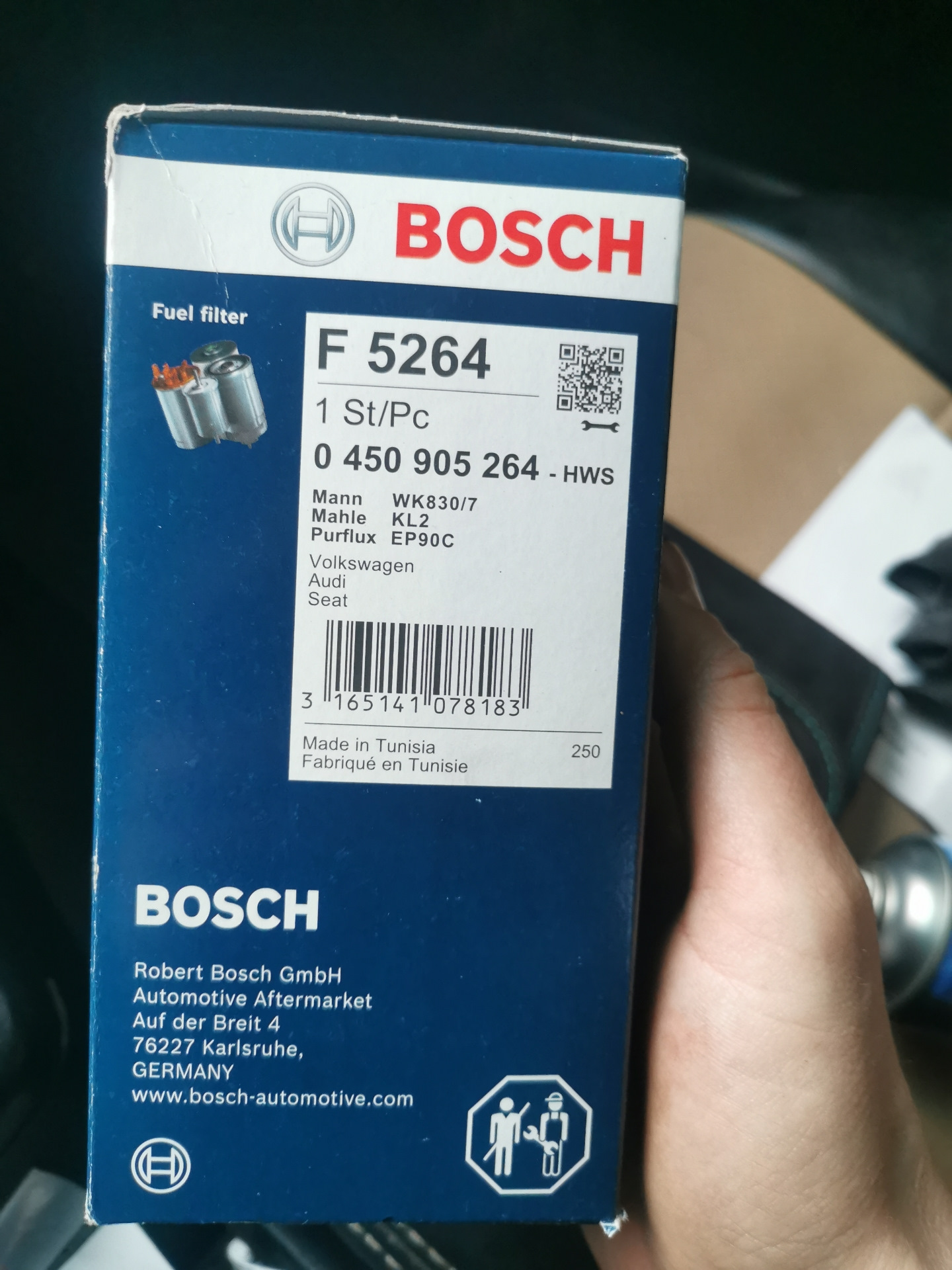

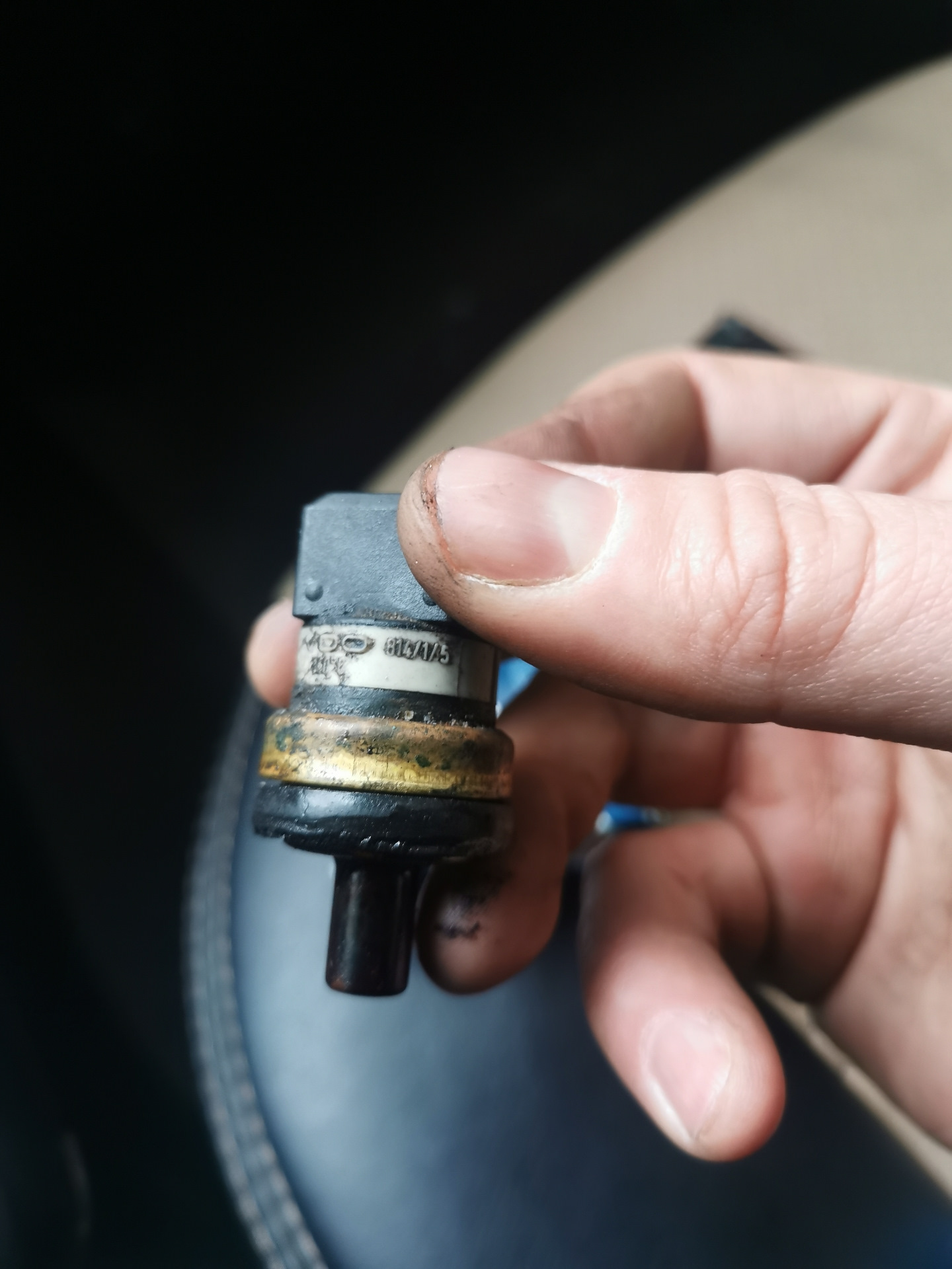

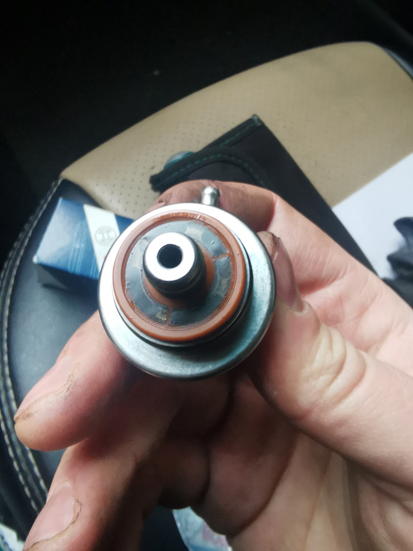

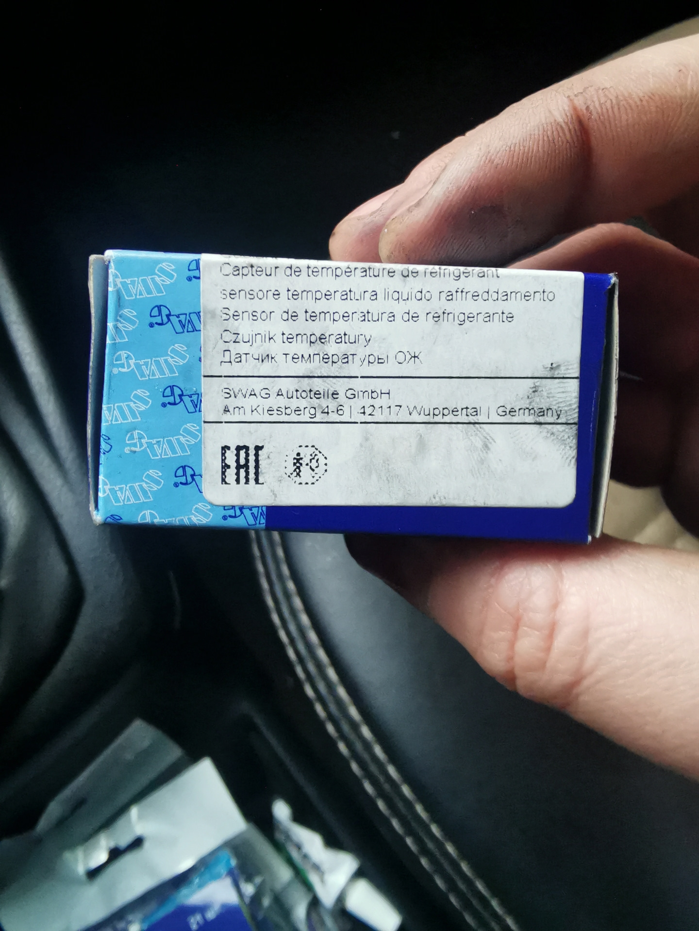

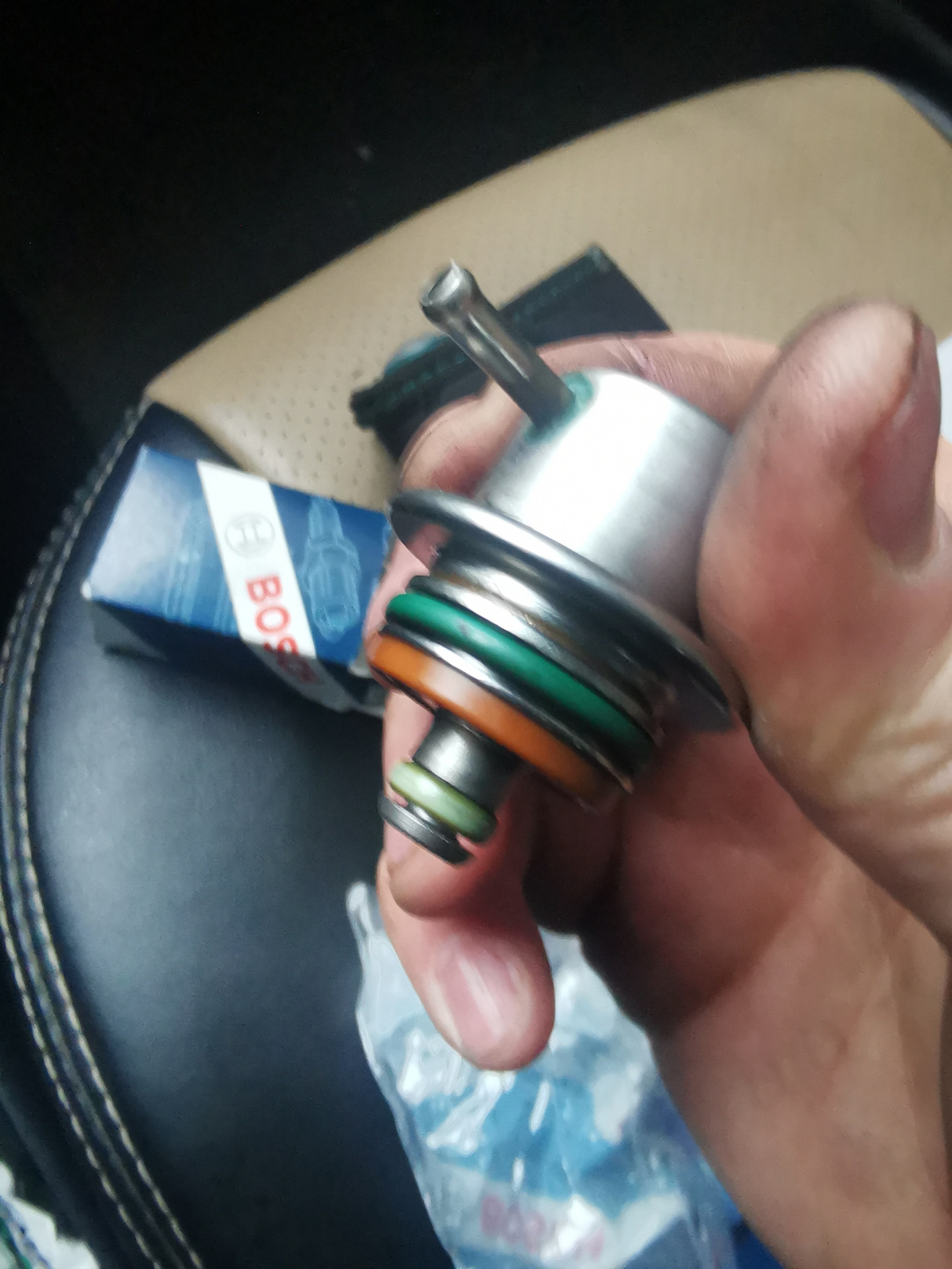

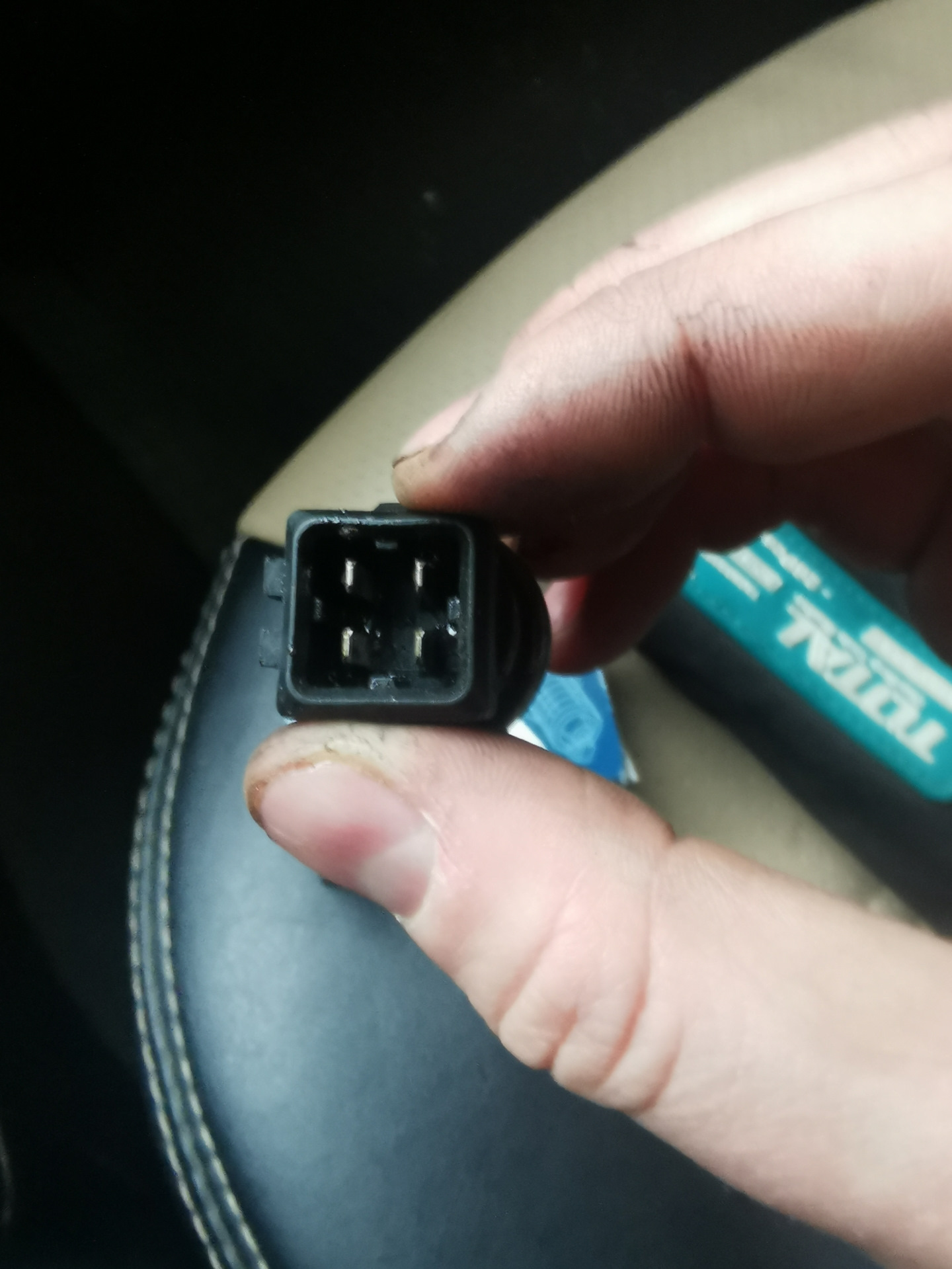

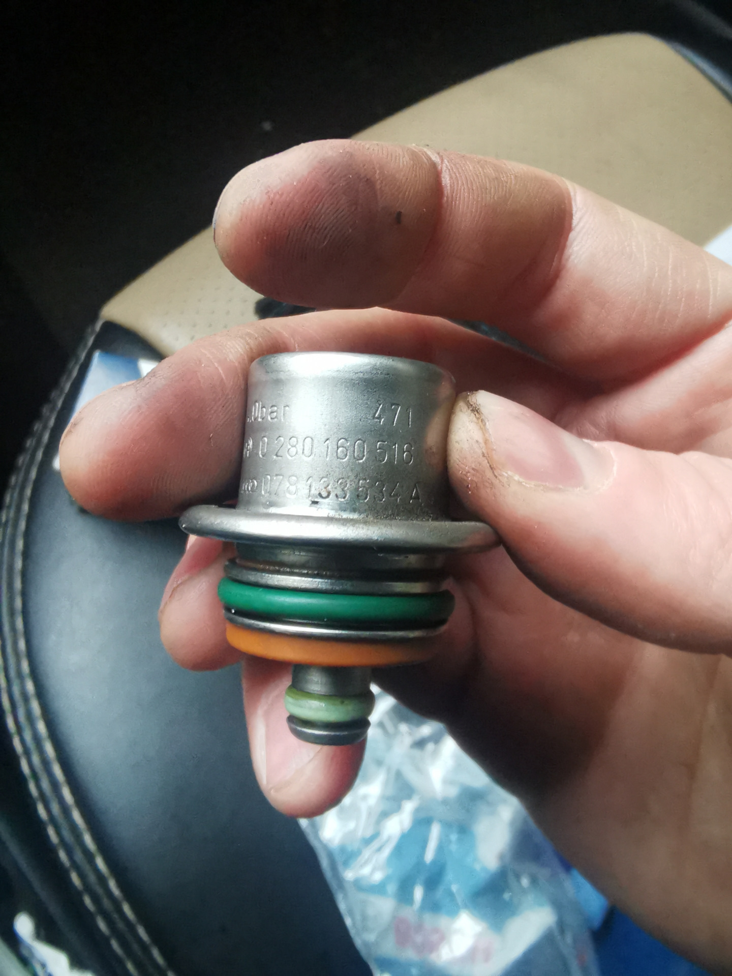

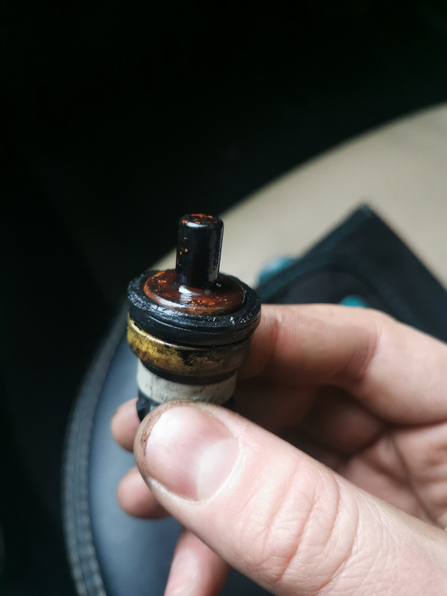

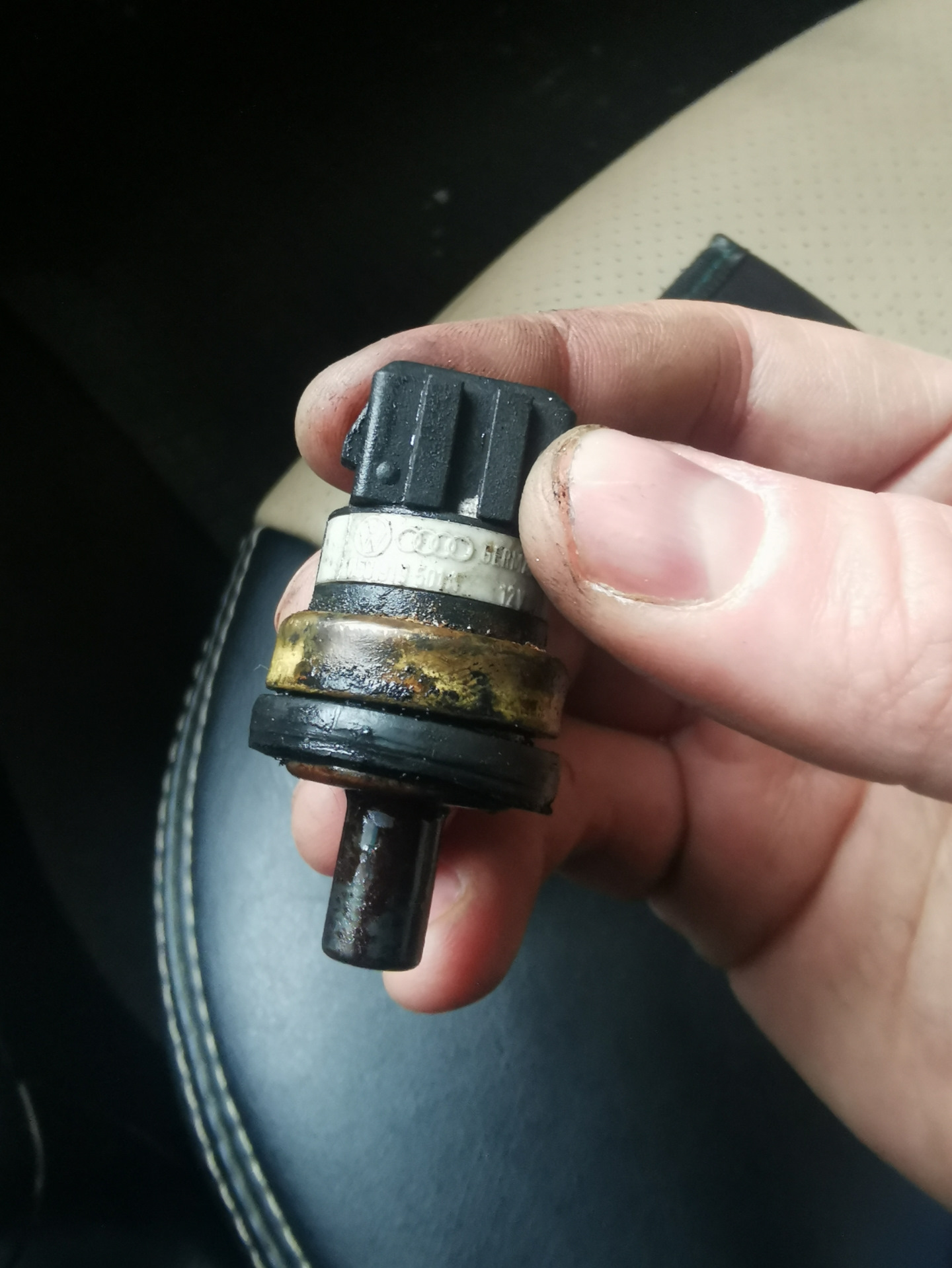

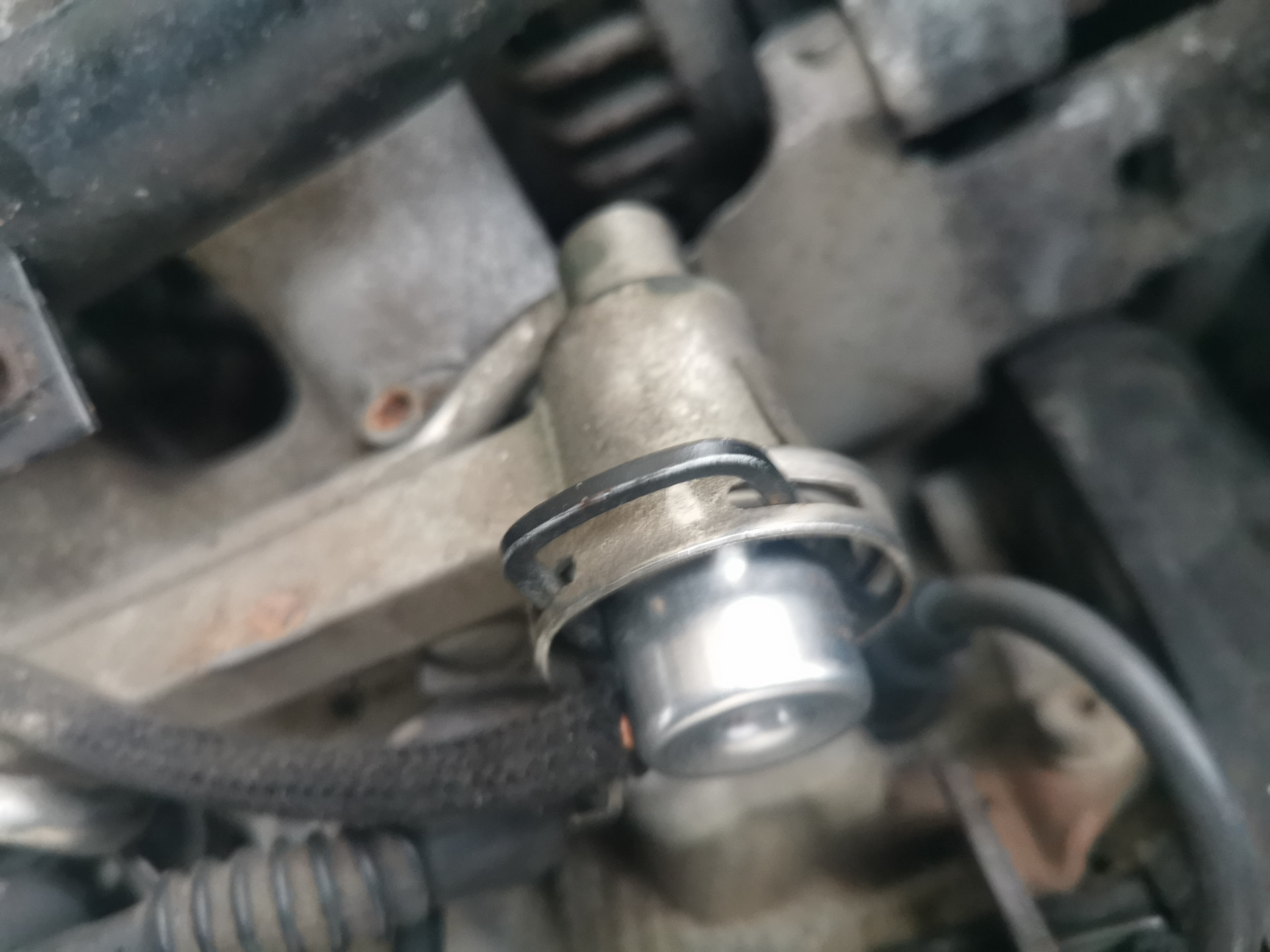

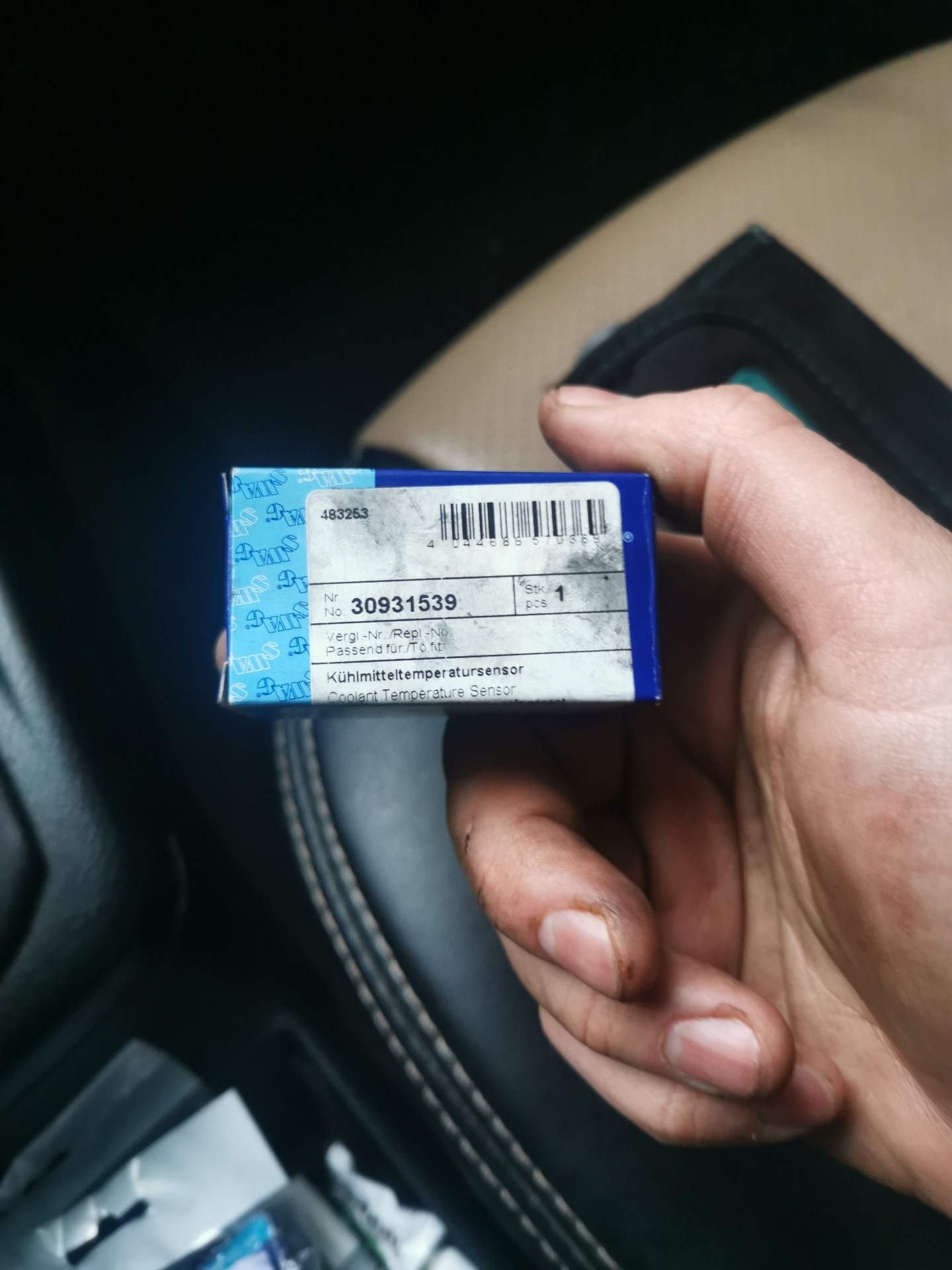

В общем почитал на форумах по аудюхе, так же на драйве, и решил что надо попробовать поменять датчик ож, так же регулятор давления топлива и топливный фильтр.
А и забыл упоминуть, что порой были слышно хлопки с выхлопухи.
Но так как багажник не открывается, видимо что то сломалось))
Пока топ. Фильтр не поменял. А
датчики заменил, пока что машину не протестил. Запустил конечно проверил что все нормально стоит и ничего не течёт, завелась как мне показалось она намного лучше, хотя было относительно прогретой.

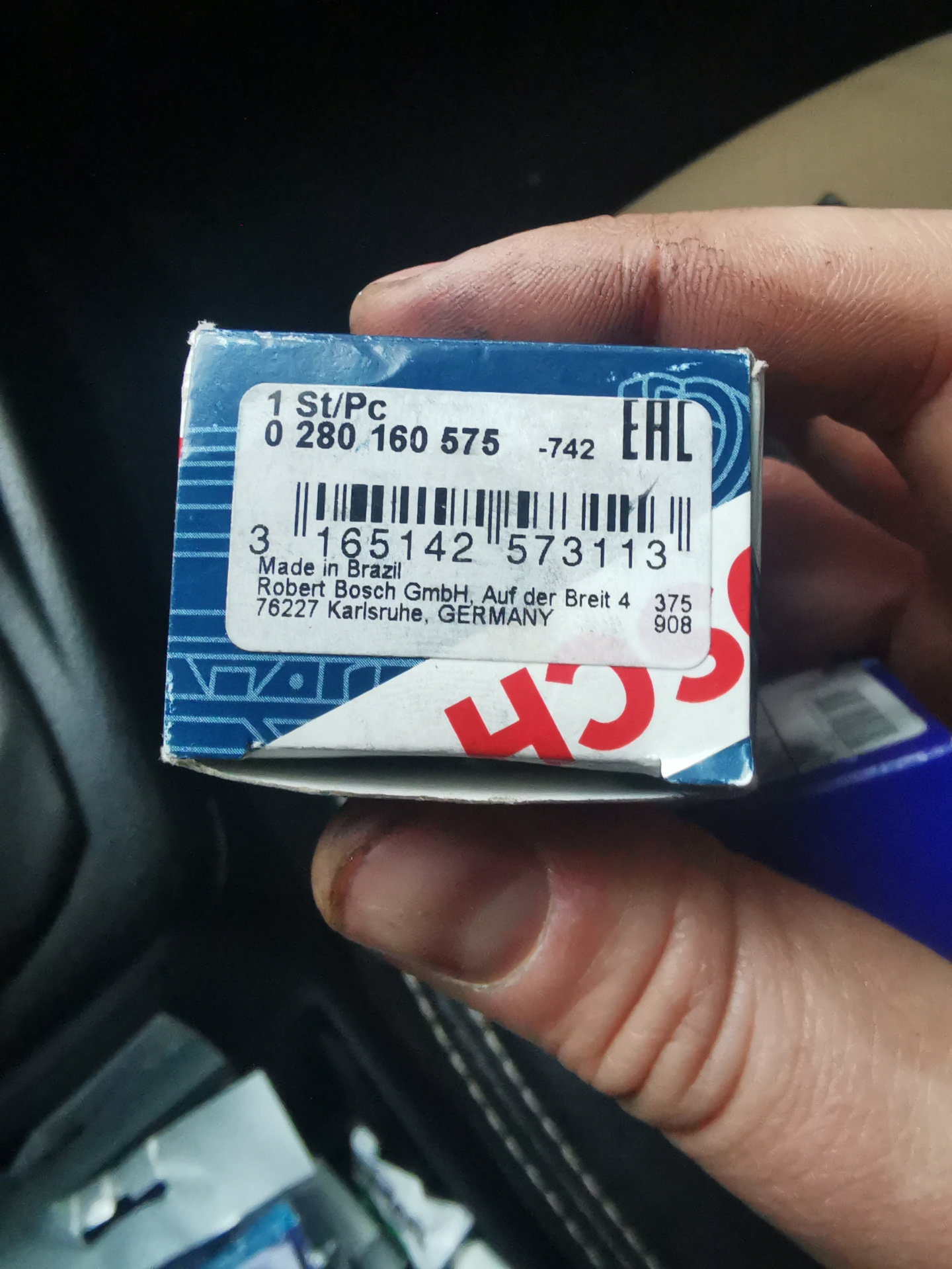

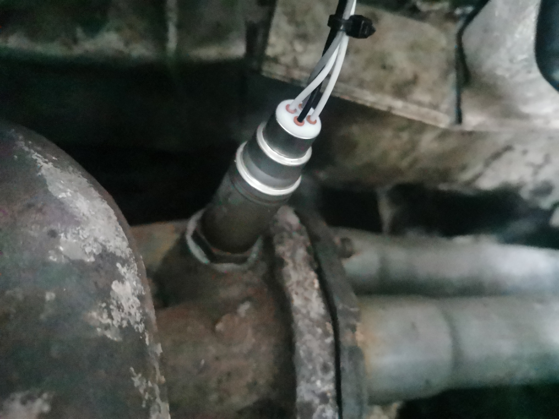

Так же заменил лямбду зонд от бош

Я что бы не заморачиватся, когда насос в баке доставал и фильтр чистил брал такую хератень стоит ерунду, а жизнь облегчает арт на wb 142944897

как нет бош, если на фото у вас фильтр бош?
Насоса от боша нету, фильтр то есть от боша

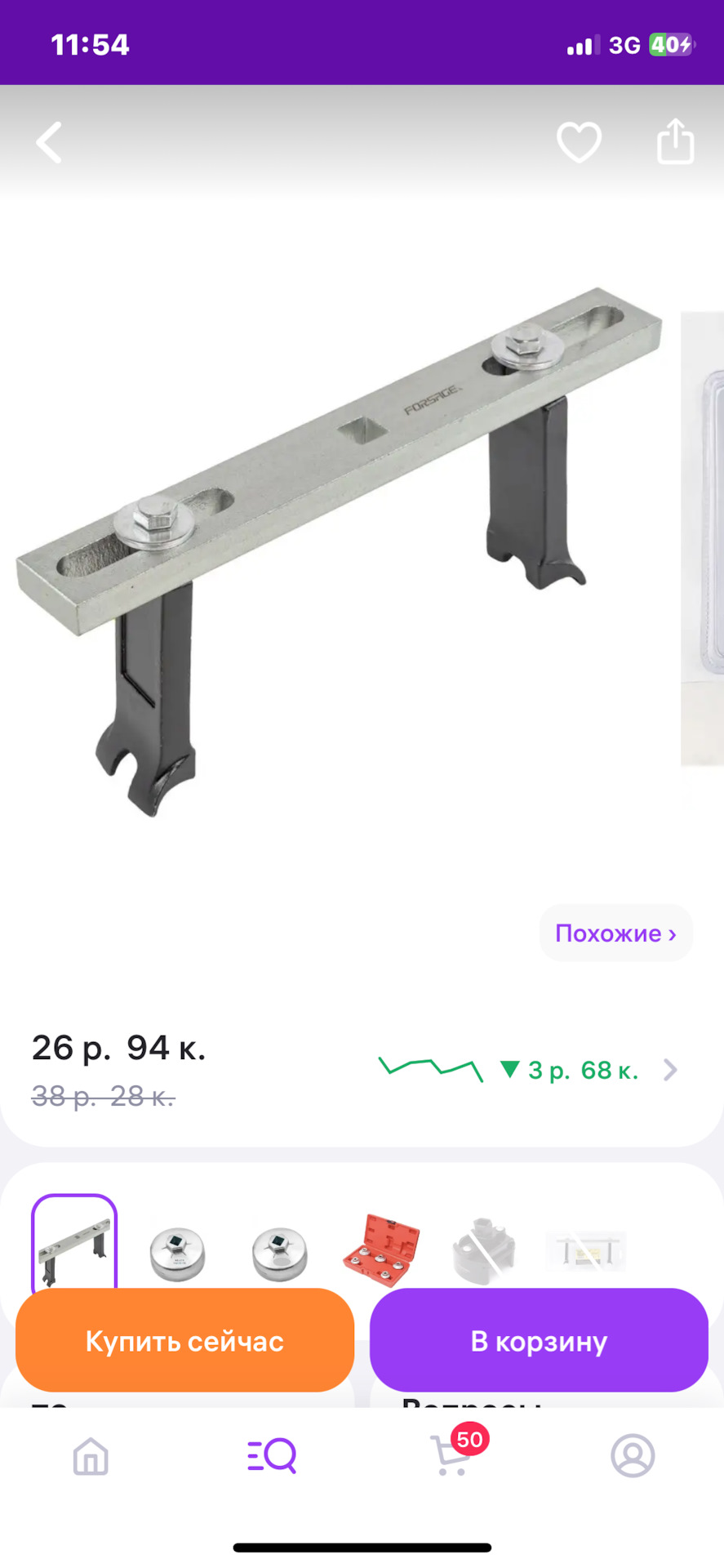

Там же вроде спец ключ нужен, для того что бы открутить
можно без него обойтись, почитайте на драйве кто как меняет, я уперся небольшой монтировочкой в паз насоса и молотком слегка стукнул по другому концу вот и все, там не на много его нужно прокрутить, а закручивается от руки. так что померяйте сначала давление в системе, а то так пол машины поменять можно
Да. Я вкурсе, менял раньше на хонде, правда там был спец ключ. Хорошо, спасибо за совет.
Я тоже хотел купить этот спецключ, а он стоит почти 8 т., не стоит он того чтобы им воспользоваться один-два раза

Братан, регулятор давления топлива это никакой не датчик. Это больше клапан хотя и сложней. Он пропускает через себя топливо при достижении определённого давления а датчики это приборы для снятия показаний
Оговорился)
