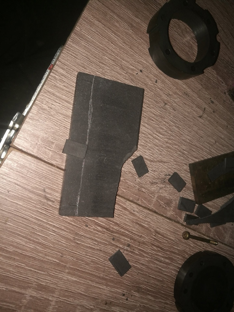

Решил я как то воскресить мертвую крыльчатку ваккумного насоса доводчиков дверей, когда купил машину двери присасовались но водительская дверь кидала в аварию насос, отключил его и забил на него, сейчас решил оживить, нашёл большие графитовые крыльчатки от большого ваккумного насоса(не нашёл меньше), всё отчертил разрезали болгаркой, собственно резал болгаркой их тоже маленьким отрезным диском, всё красиво получилось, крыльчатка ходит без проблем не залипает крыльчатка, собрал я значит это произведение искусства…
Двери никак не реагируют на то что насос качает, вообще никаких реакций нет, насос качает потом отключается и всё, и так по кругу движений никаких нет)
У кого то есть мысли какие то по данному поводу?

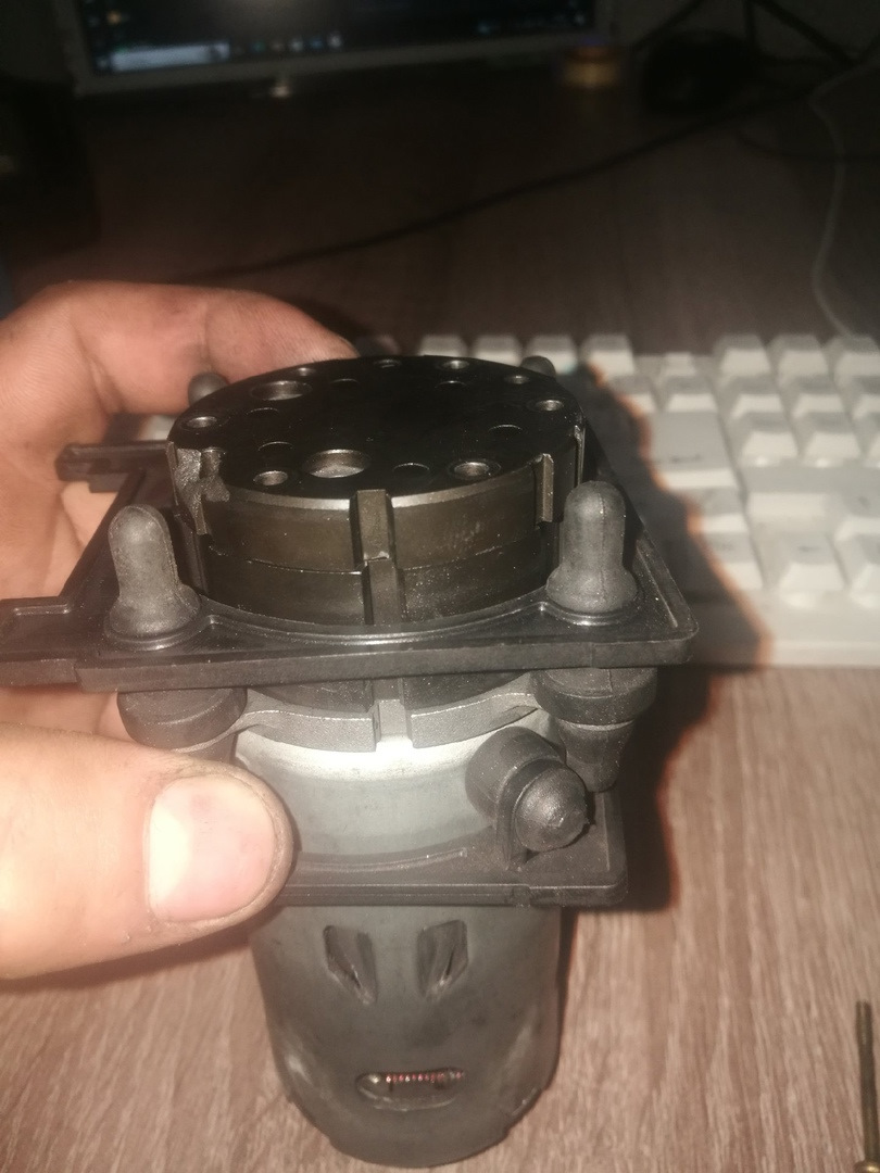

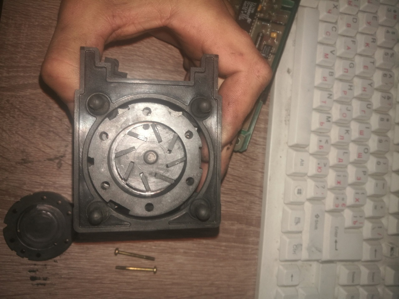

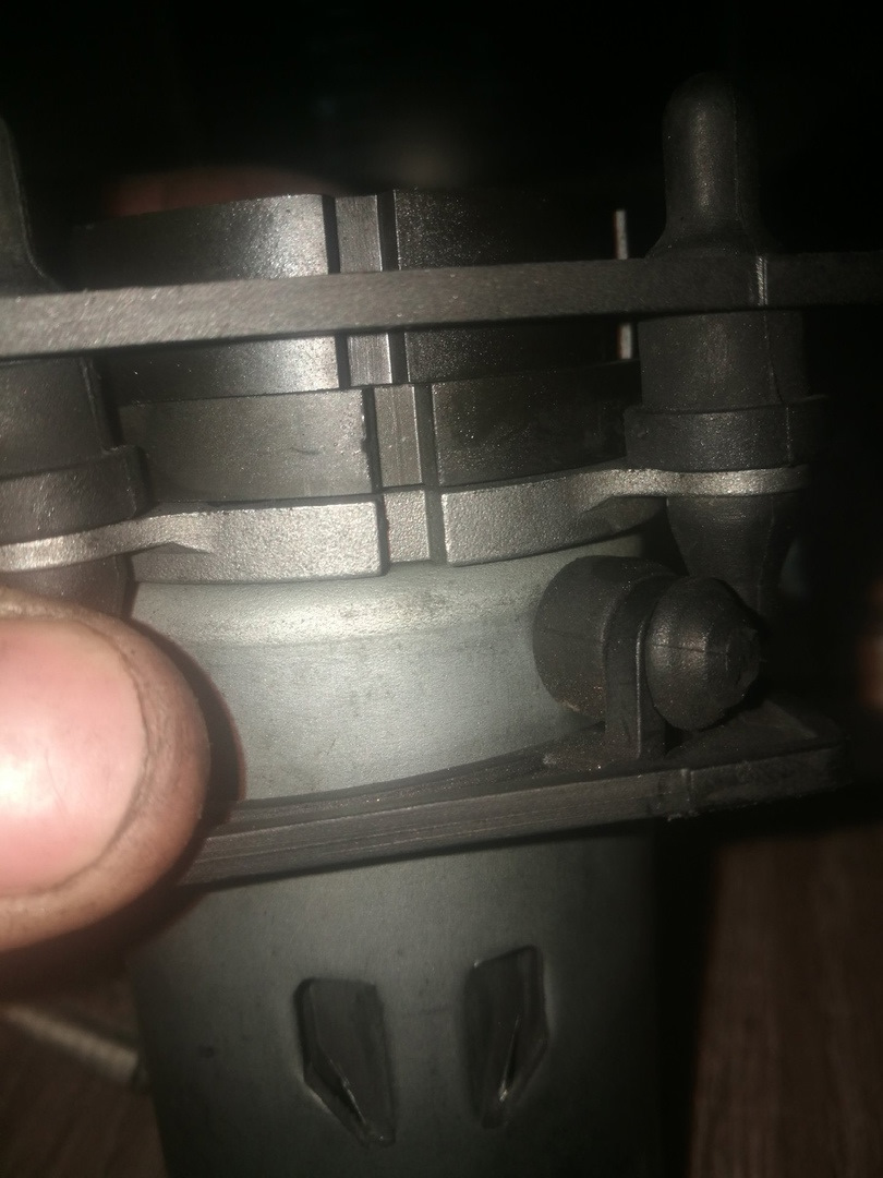

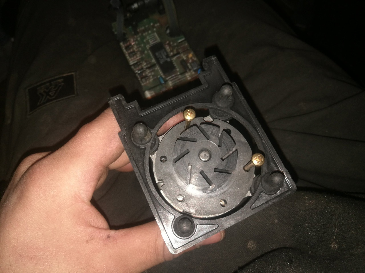

Выемки — не метки, смотри чтоб совпали перепускные отверстия во всех частях, иначе крыльчатка просто будет гонять воздух внутри и не более того.
А насосную камеру правильно собрал? Там важно положение каждой из 3 частей чтобы насос работал.
Да там метки есть, выемки по краям

Скинь фото со всех сторон каждую деталь, попробую отметить части, которые нужно совместить. Там фото верхней и нижней части с одной стороны и центральная с двух сторон
Ip160987
Ip160987
Вот с такого ракурса фото всех трёх деталей, чтоб видно было плоскости прилегания друг к другу
я проверил на герметичность, путём давления воздуха компрессора, сопло компрессора в отверстие вставил а второе закрыл пальцем, палец выдавливало, теория, я всё же обдумал после нескольких переборок этого чуда, наткнулся на пост где поставили компрессор от шевроле авео т300, думаю так же сделать, спасибо за помощь
