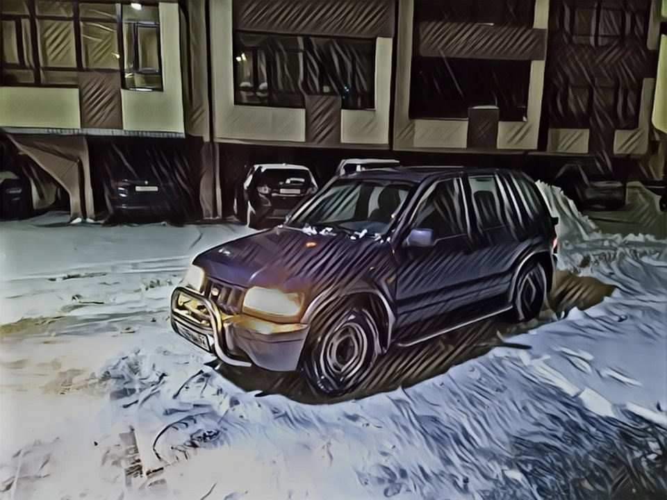

Немного мистики. От мамы осталась машина, которую отец покупал новой, в первом дилерском центре KIA у братьев Мельниковых в 2003м — KIA Sportage I, коротышка. Покупал отец, но с самого начала оформил на маму, сам ездил по доверенности… То есть машина всю жизнь была в одной семье, пережила отца, пережила мать, наверно и меня переживёт при должном уходе… Это не просто память. Это неотъемлемый член семьи… В последний год жизни мамы машина троила, пердела, могла заглохнуть посреди дороги. В последний раз, когда мама пыталась на ней поехать, она сказала, что у неё ошибка по иммобилайзеру, машина ни на что не реагирует… Я же когда сел в неё, понял что сдох аккум. Мама оставила габаритки включенными… За день до похорон, я достал аккум и поставил его на зарядку на ночь. Жигулёвская зарядка зарядила его наполовину за ночь. И я подумал. Масло 15/40, морозы… Да она даже стартер может на морозе не провернёт… Но попытка не пытка, верно? Накрутил аккум, сажусь в машину, и говорю: "Ну что… Нету больше мамы… И как неотъемлемый член семьи, ты просто обязан быть на похоронах…"
Поворачиваю ключ — и она оживает! С полтычка! Не троит, не пердит, не глохнет, по сугробам на липучке — прёт аки танк! Что с ней было? Я не знаю… И попробуй после этого не поверить, что машина — это просто кусок железа… Да, она не без проблем. Спидометр не работает, на дверных картах некоторые клипсы поломаны, термостат вклинил в открытом положении… Но двиг откапитален, рама обработала, кузов сделан. Значит потихонечку можно ездить.

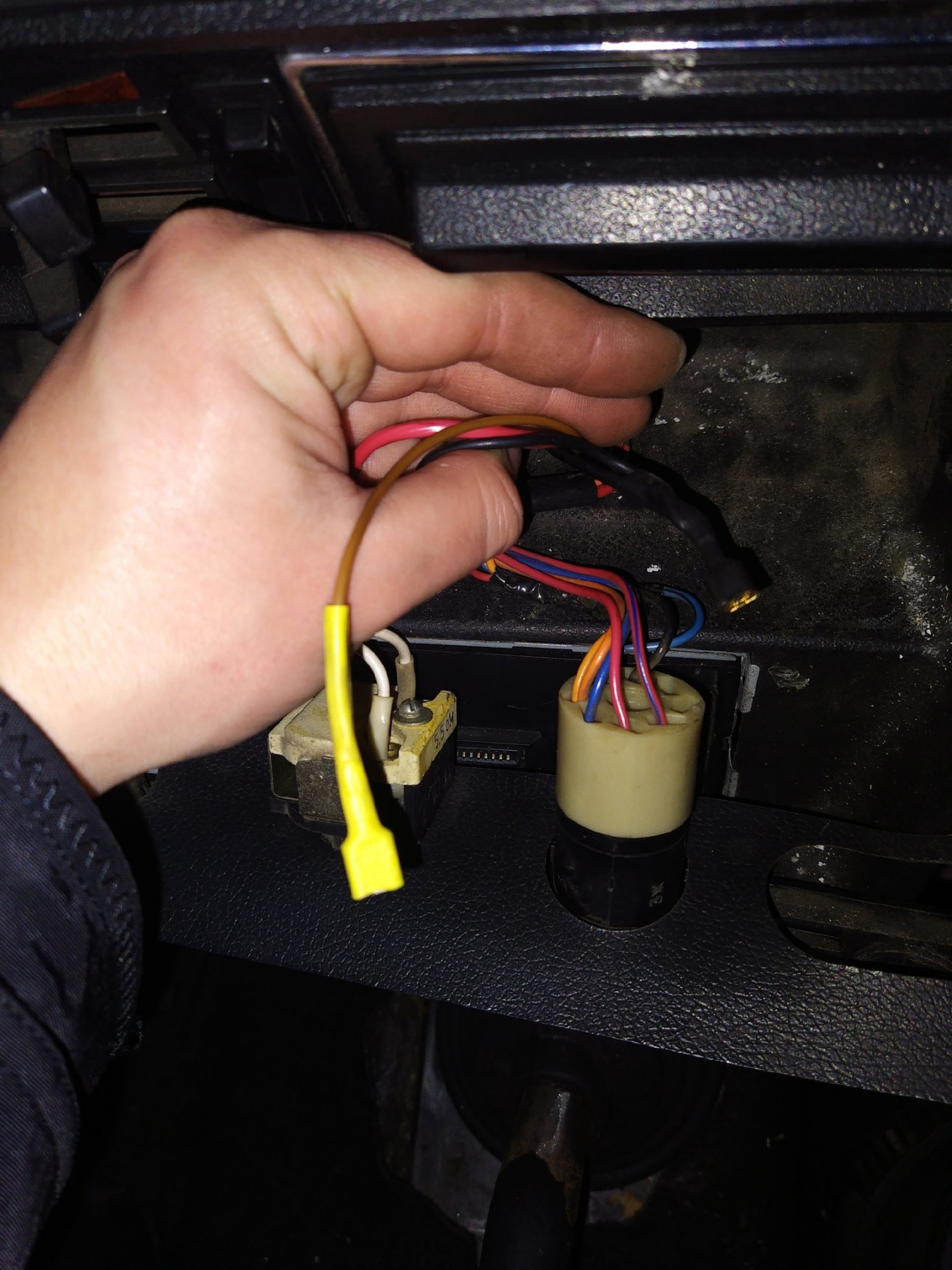

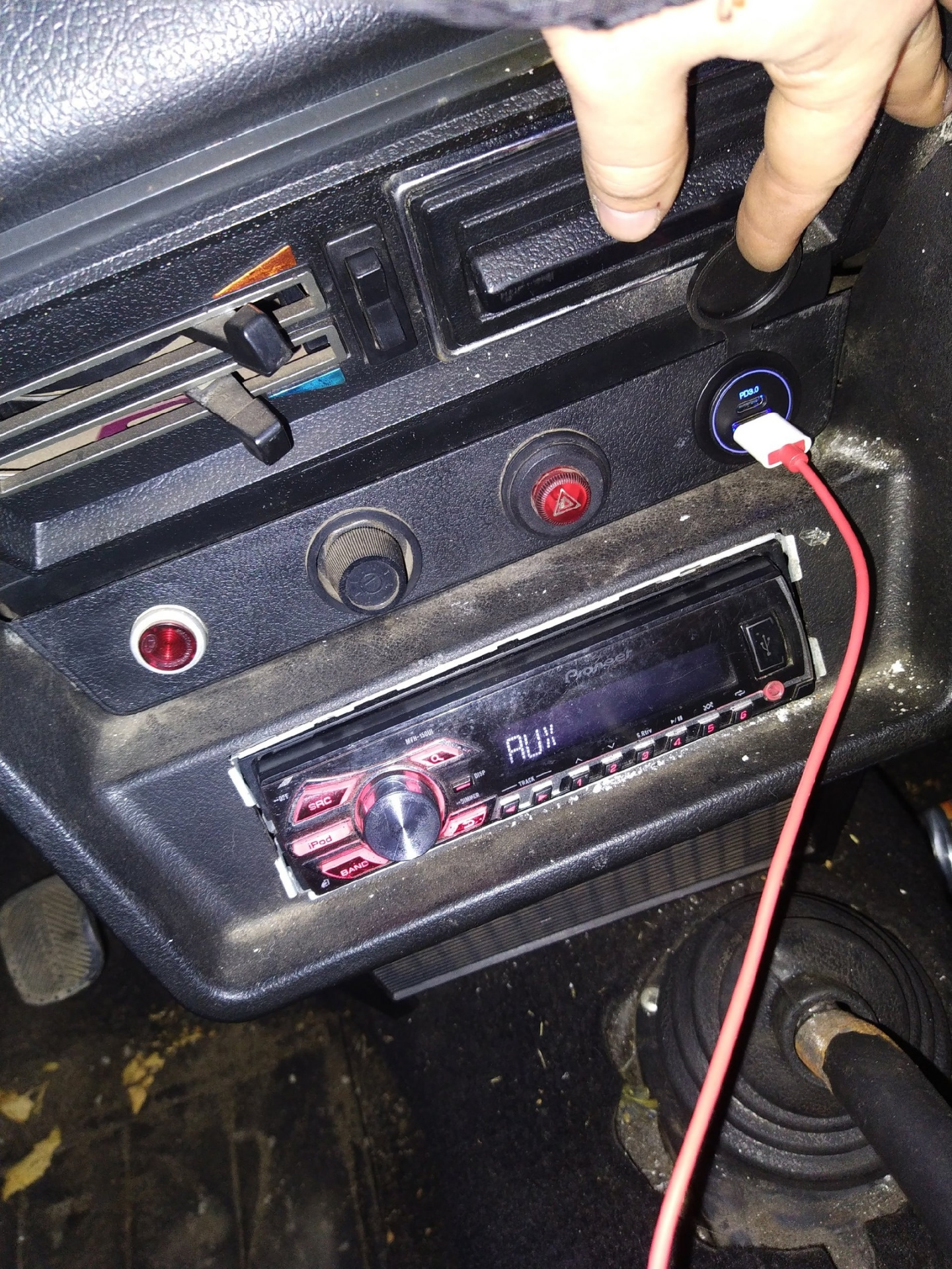

Чтобы не погрязнуть в пучине мыслей, надо что то делать… Давно лежала у меня розетка в авто вместо прикуривателя, который за 20 лет благополучно отъебнул. Курю я электронку, так что мне особо он и не нужен… А вот розетку можно)
Фото сохранилось только с конечным результатом, поэтому расскажу так:
— отжимаем усики по бокам панельки, в которой торчит прикурка.
— отсоединяем проводочки от прикурки
— откручиваем фиксирующую прикурку сзади резьбовую шайбу.
— вынимаем трупик этого горячего добряка)
Диаметр розетки немного больше, чем у стокового прикуривателя, поэтому немного дорабатываем панельку напильником, раздр@чивая отверстие до нужного диаметра, и убирая буртик снаружи под ноль)
К стоковому прикуривателю подходит три провода:
— толстый красный (плюс напрямую с аккума)
— чёрный (минус)
— коричневый (плюс с подсветки приборов)
На розетке всего 2 клеммы для подключения — + и -. Поэтому запитана она только на плюс с подсветки приборов и массы. Прямой плюс с аккума заизолирован, в будущем надо его убирать совсем. Да и плюс с подсветки приборов наверно следует поменять на плюс с зажигания. Хотя когда прикурка включает подсветку при включении фар — это ах.еть интеллектуальная система, как по мне, так что может так и оставлю.

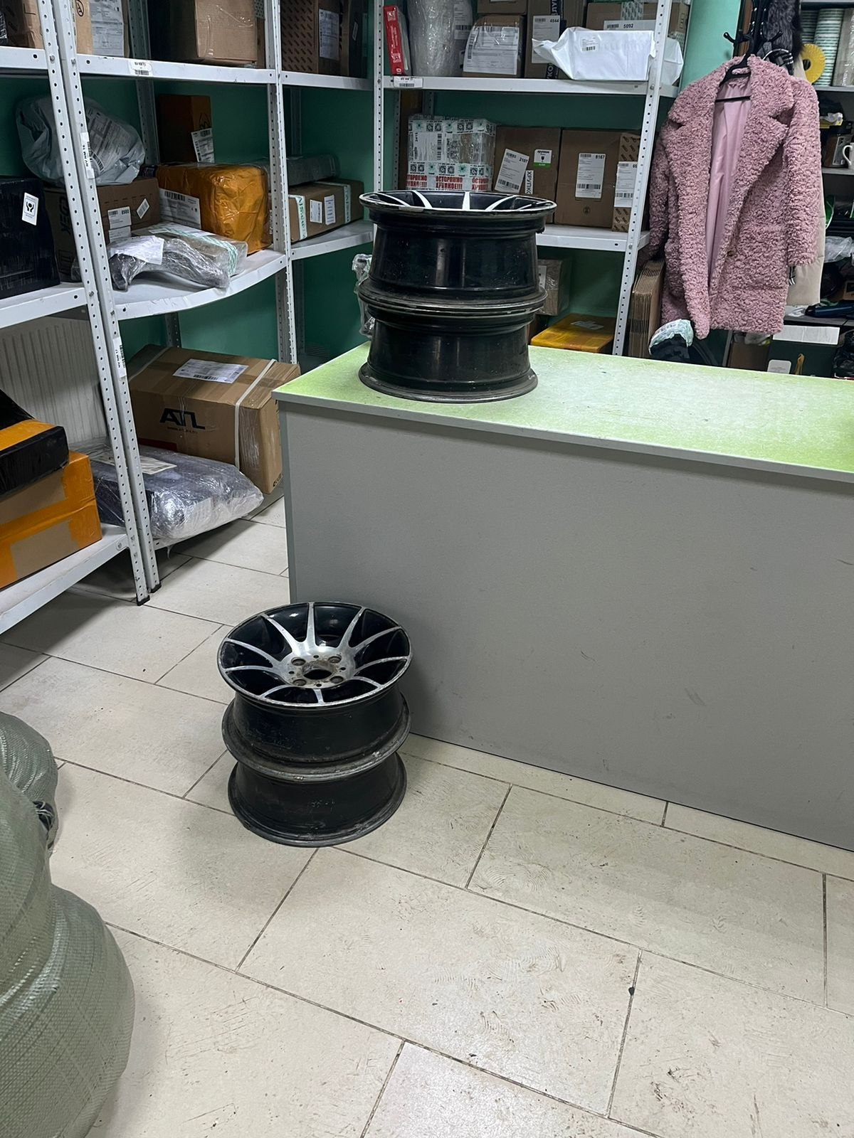

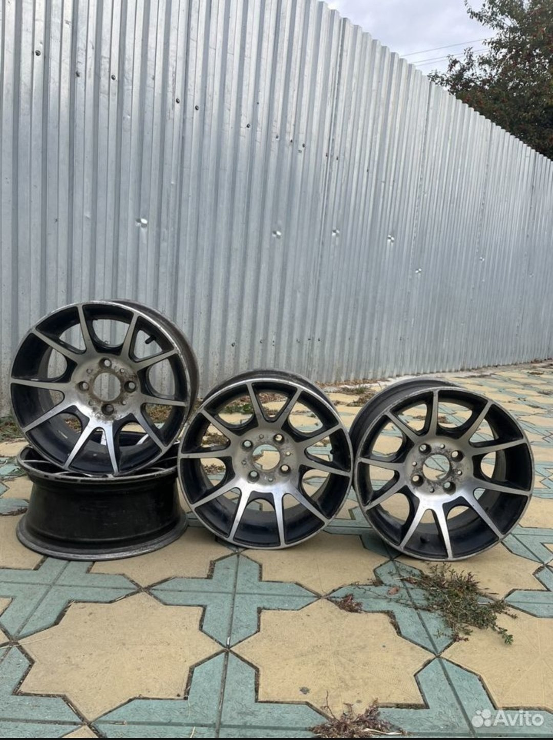

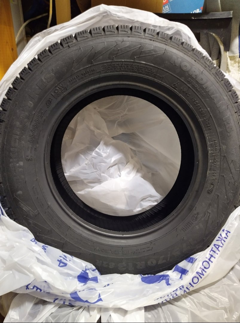

— комплект Nokian Nordman RS (r13) (4 шт.) — 18000₽
— комплект тапок — 8000₽ (+ доставка 2700₽)

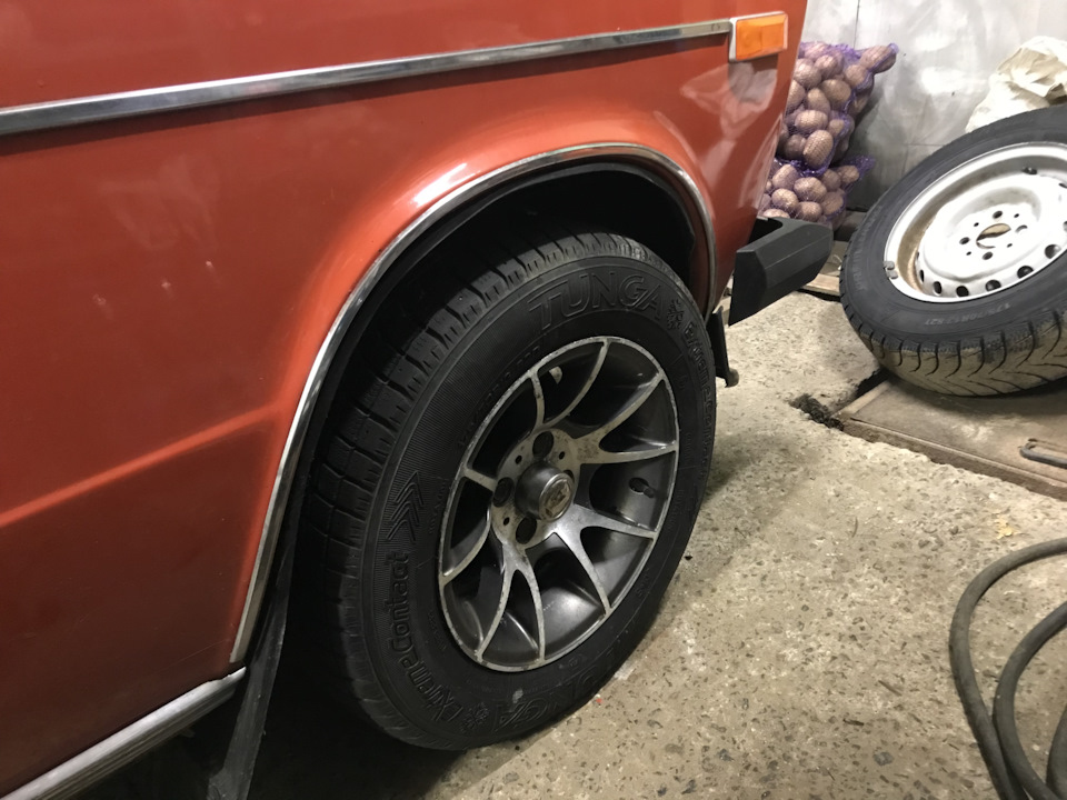

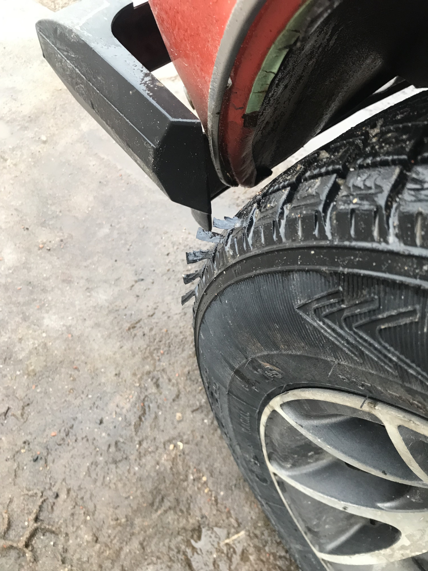

У меня тож такие тапки.Готовься что по аркам будет тереть
Как ликвидируется?
Никак.Может резину если матизку поставить.
Но я смотрю у тебя ещё локеры есть вроде. У меня за них и стоковые штампы трут если руль вывернуть максимально
9MNG5V
Резину об крыло чешет
