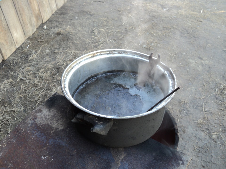

После "помывки" карбюратора, меня уже было не остановить))). В раствор пошло все, что только на глаза попадалось ржавое: ключи, болты разные, ножи, ножовка попалась старая.

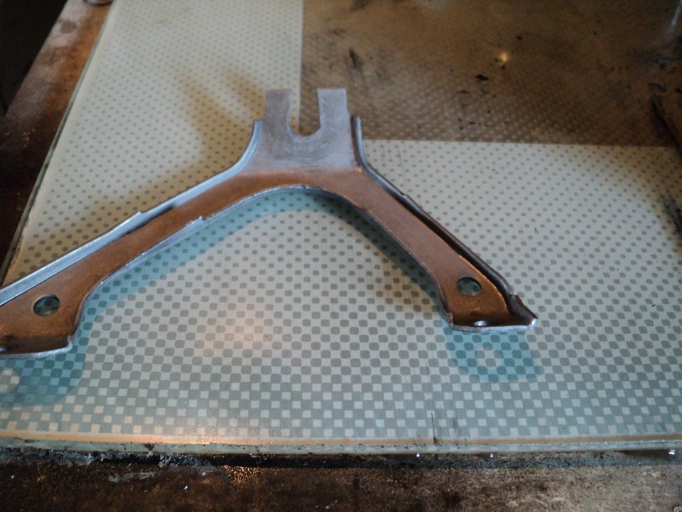

Была проблема с задним замком — тупо заедал и не закрывалась крышка багажника. Начал прикидывать по цене — и тут я к своему удивлению не нашел в продаже у нас…( Ну а б/у брать тоже нет смысла… Ок. Снял, осмотрел — туда же его, потом побрызгал силиконом, вот результат:

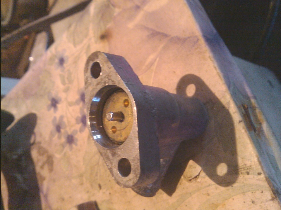

Скатался на разборку, купил парочку "штуковин" — попался рабочий ТПДЗ и, случайно грушу увидел в углу, тоже забрал, за спасибо)))

Что за раствор?
www.drive2.ru/l/6030542/ тут написано
ТПДЗ дохлый то. Он выпирать должен от крайней части на 2-3мм ПОД нагрузкой. А тут без нагрузки утоплен внутрь. Если его нагреть, то он выйдет, да, но нагрузку держать не будет.
выпирать должен при комнатной температуре, на момент фотканья ещё холода стояли. он проверен и исправен (просто ракурс такой, что кажется, что он ниже корпуса)
