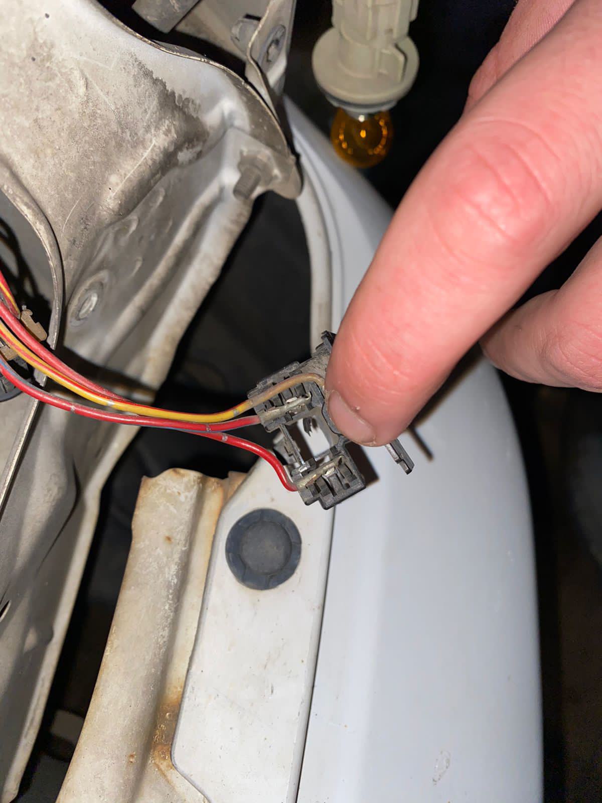

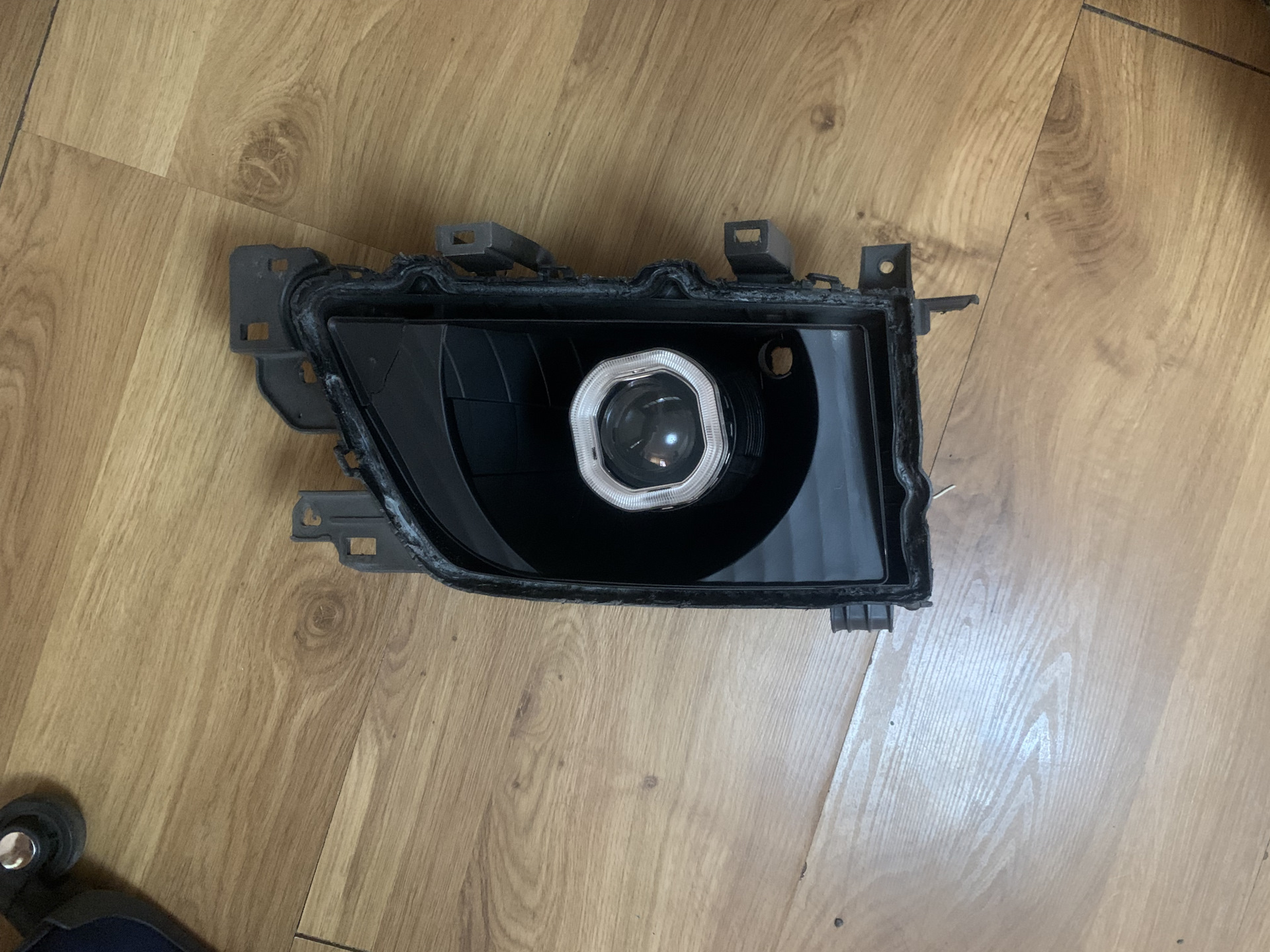

Решил я поменять линзы, на диодные ) Установка и прочее с этим сталкивался два года назад ) Было не сложно, а вот с подключение в родную фишку H 4 я подзастыл ) помогите кто шарит, линзы поставил Azoom a5+ с линзы выходит 4 провода, красный, черный, синий и белый, хочу диод что бы дальний работал, еще в пути, хочу пока временно хотя бы ближний что бы был ) во втором фото фишка с форя, объясните на пальцах

На линзе красный чёрный это ближний плюс минус, белый синий это шторка минус плюс. На фишке сверху по горизонту это плюс дальний нижние по вертикали друг напротив друга это минус и плюс ближний. Только смотри на японцах где я тебе сказал плюс дальний там минус у них основной плюс ростоянно управление минусом. Вобщем как на фото слкво справо это провода ближнего света
