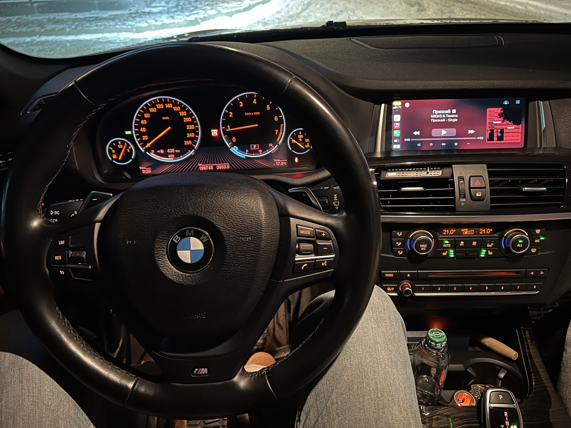

Прошло две недели с покупки икса.
Комплектация барабан, надо вкинуть необходимый начальный минимум.
Это:
Кнопки в руль
Датчик дождя/света
Обогрев руля.
Я за эти пять дней морозов отморозил руки. С утра руль просто ледяной, а в перчатках как-то не так.😁
Вообще, обогрев руля начинаешь ценить после долгого использования этой штуки.
В прошлом году, последние числа декабря, была оттепель, и я уже отвык постоянно регулировать включение стеклоочистителя, датчика совсем не хватало.
Ну, а кнопки на руле это вообще должно быть по умолчанию.

Сегодня с утра забрал, поставил, и удовольствие пришло ко мне))) тёплый руль, кнопки, датчик, всё работает)))
С сзл смог договориться с продавцом, он мне в комплекте отдал кнопку включения обогрева и нижний кожух.
SZL с мелочью 13000р

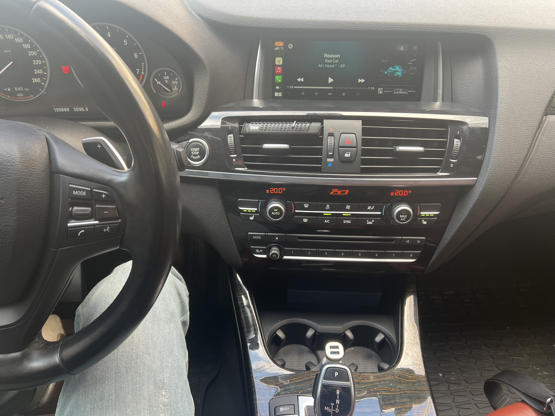

У меня просто есть с чем сравнить. И вот ещё что, лет 15 назад я про обогрев руля говорил «нафиг он нужен, быстро отогревается»)))
Потом купил е39 в жирке, понял кайф 🥰.
Решил, что опция нужная. На этой неделе убедился. А многим это и не надо до сих пор.

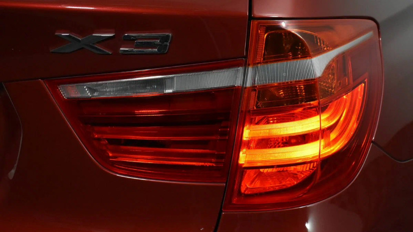

У тебя судя по фотке тоже болячка с габаритами?)))
Нет.
Это фотография из объявления.
Всё работает.
ааа)
Понравилась цветом, светом, углом съемки)))
