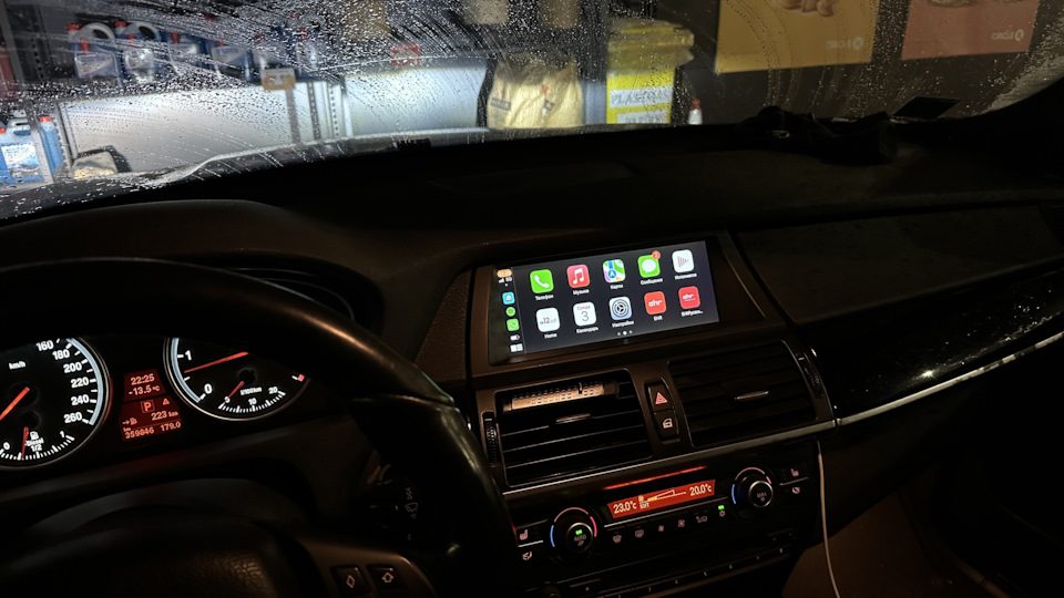

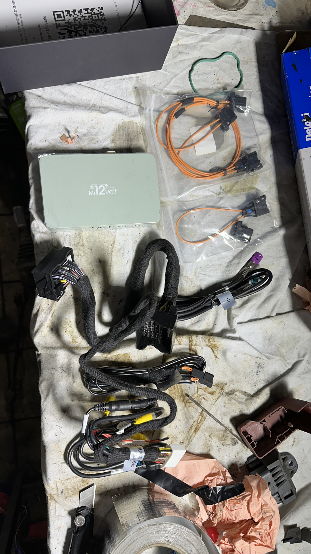

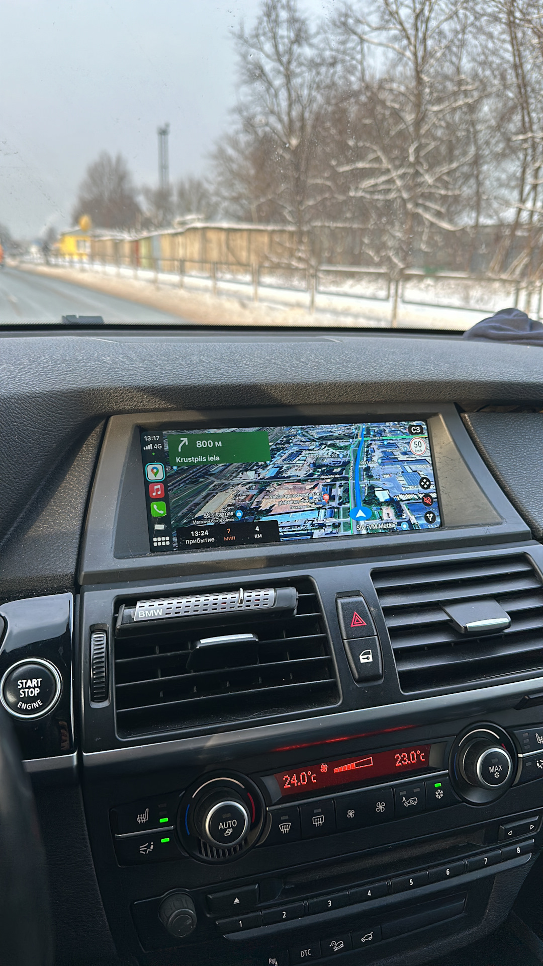

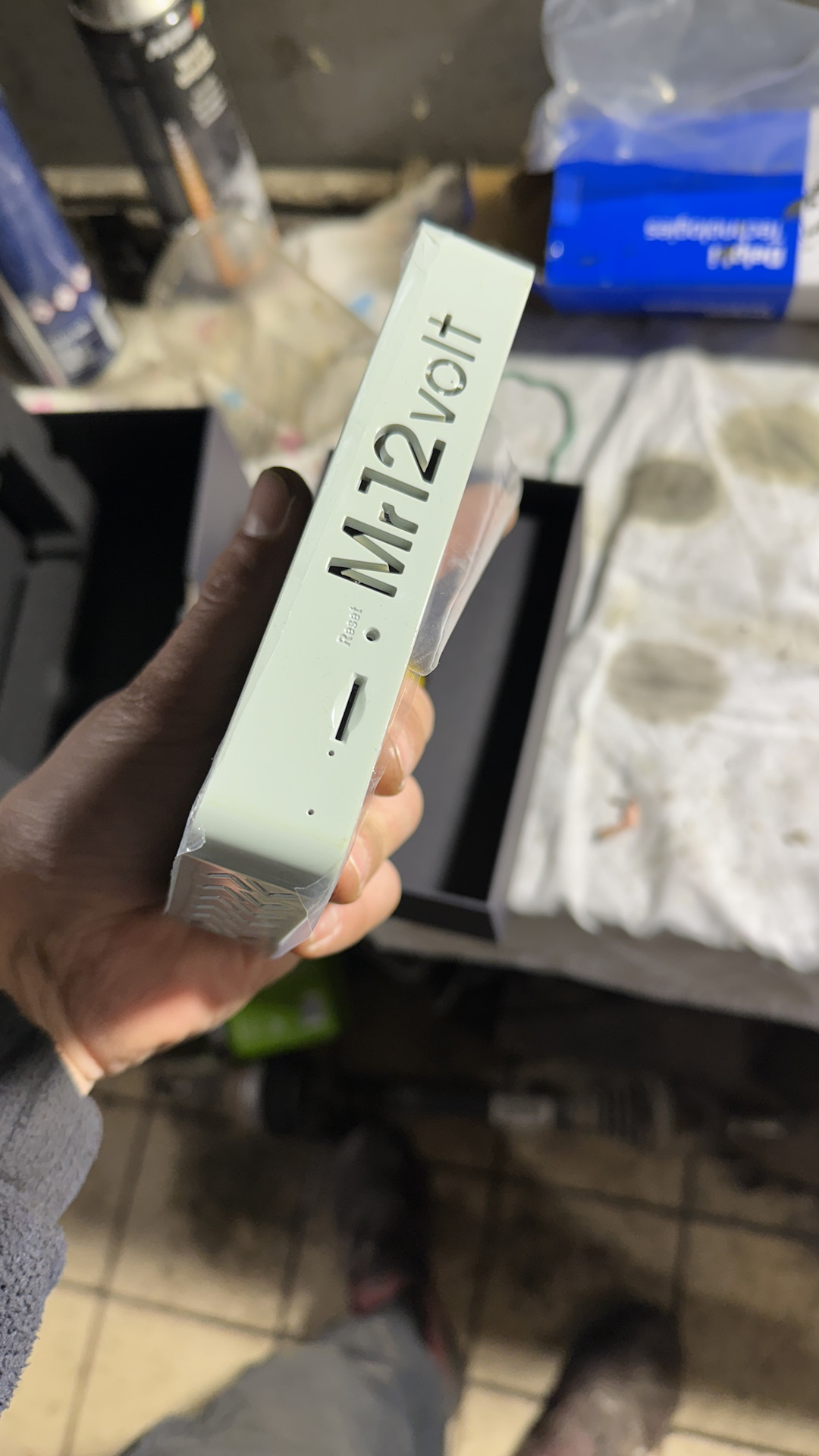

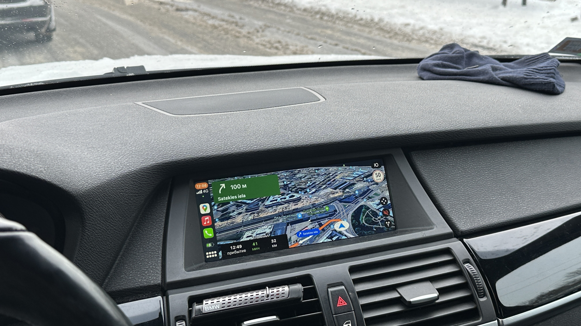

Давно жадничал, копил по копейке год в подстаканнике и собрал нужную сумму.
Доволен. Прям всё гуд.

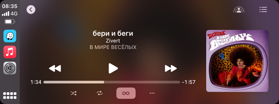

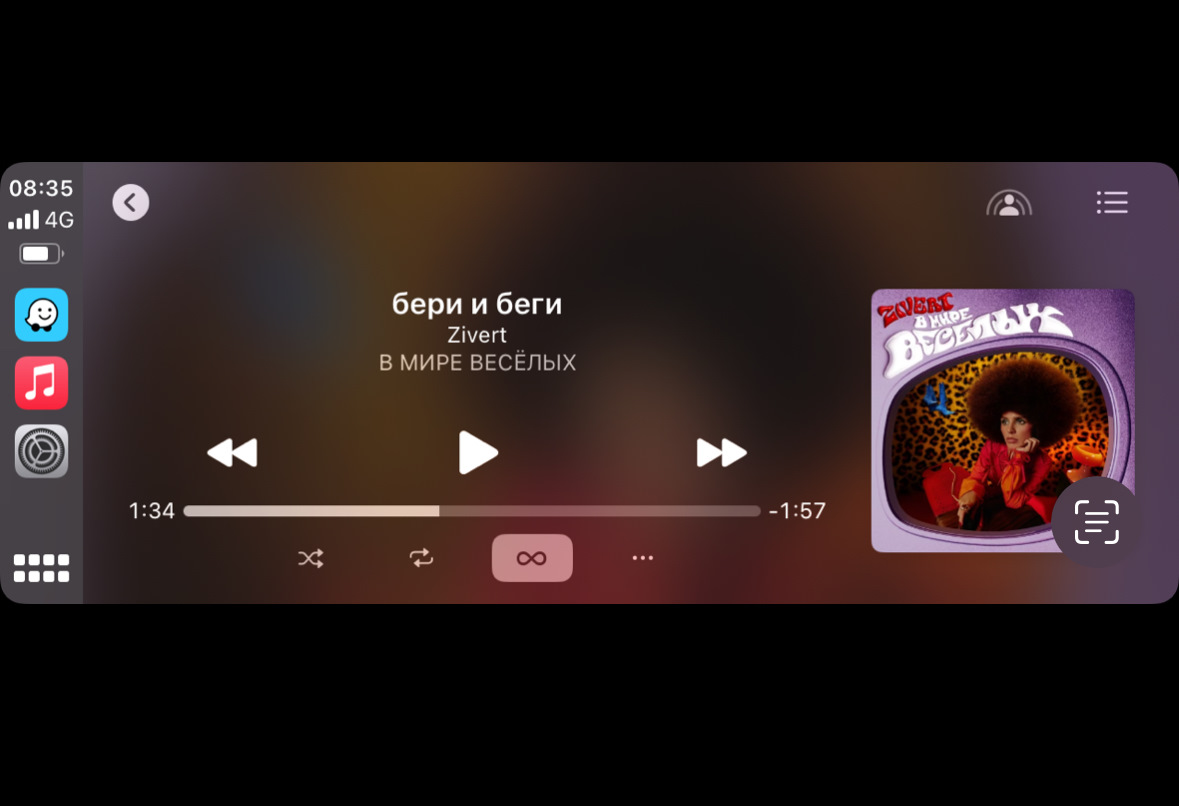

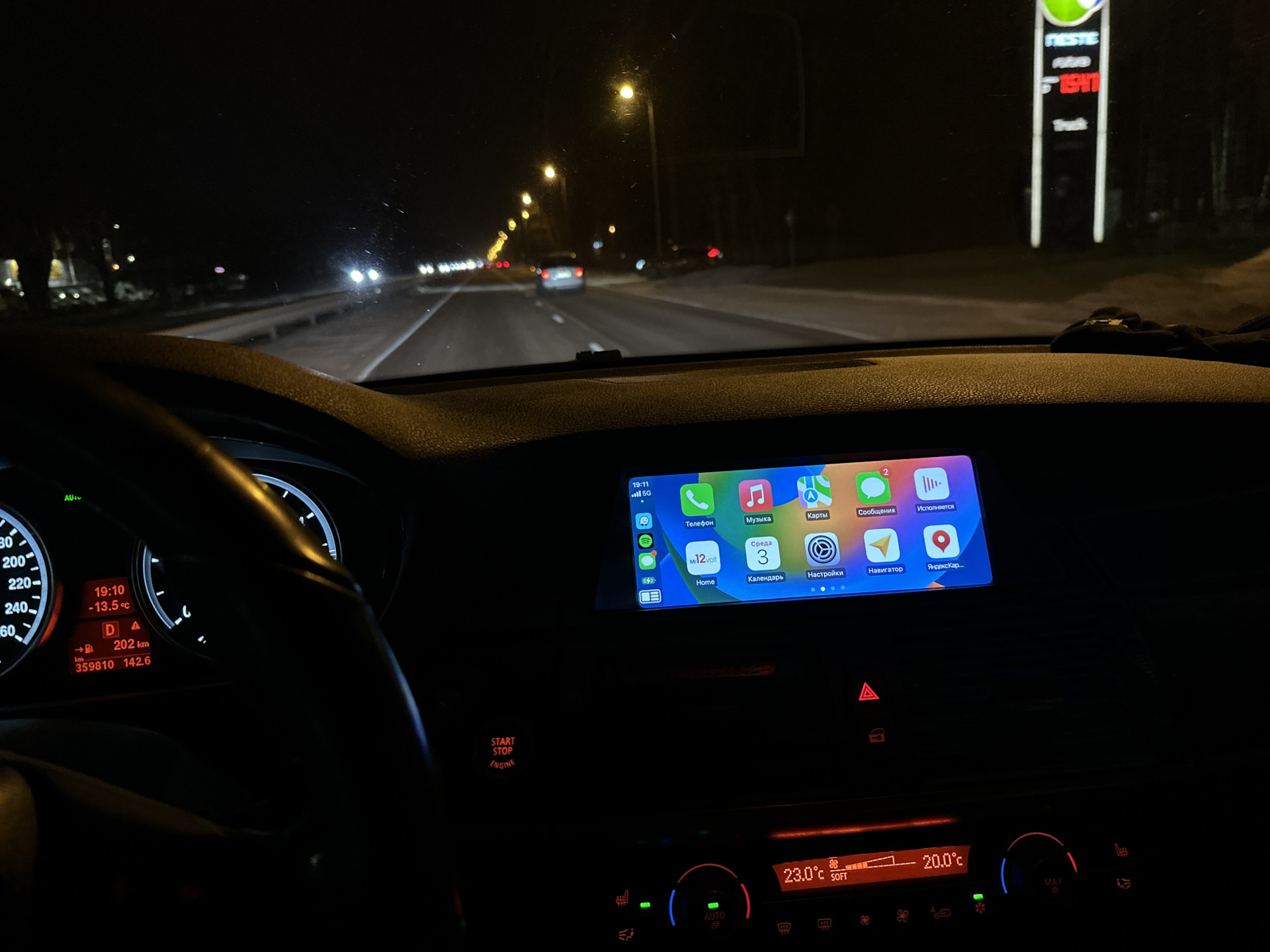

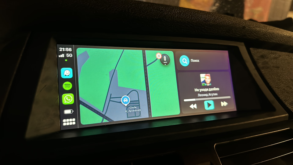

Конечно же, у carplay скудный выбор программ, я наивно подумал, что у андроида все покруче и попробовал подключить самсунг. Оказалось, что все еще хуже, чем у карплей.

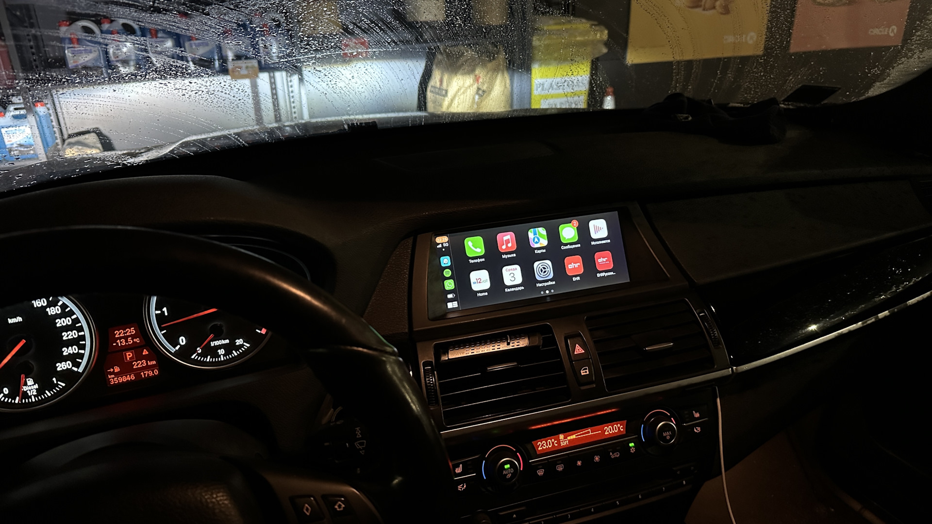

Понравилось так же, что на экране появились порктроники, которые исчезли после установки CIC. И еще, появилась разметка траектории движения для камеры, которая видит положение руля. Можно обойти короче все эти геморные дорогие дооснащения ОЕМ системами типа jbe, проводки, допиновки и так далее. три четыре камеры купил китайских и все будет без проблем работать. Мало того, уже последний месяц парктроники из-за снега и чего-то еще перестали работать, а MMI mr12volt один хрен видит парки, даже те, которые глючат и в штатной системе давали фатальный сбой.

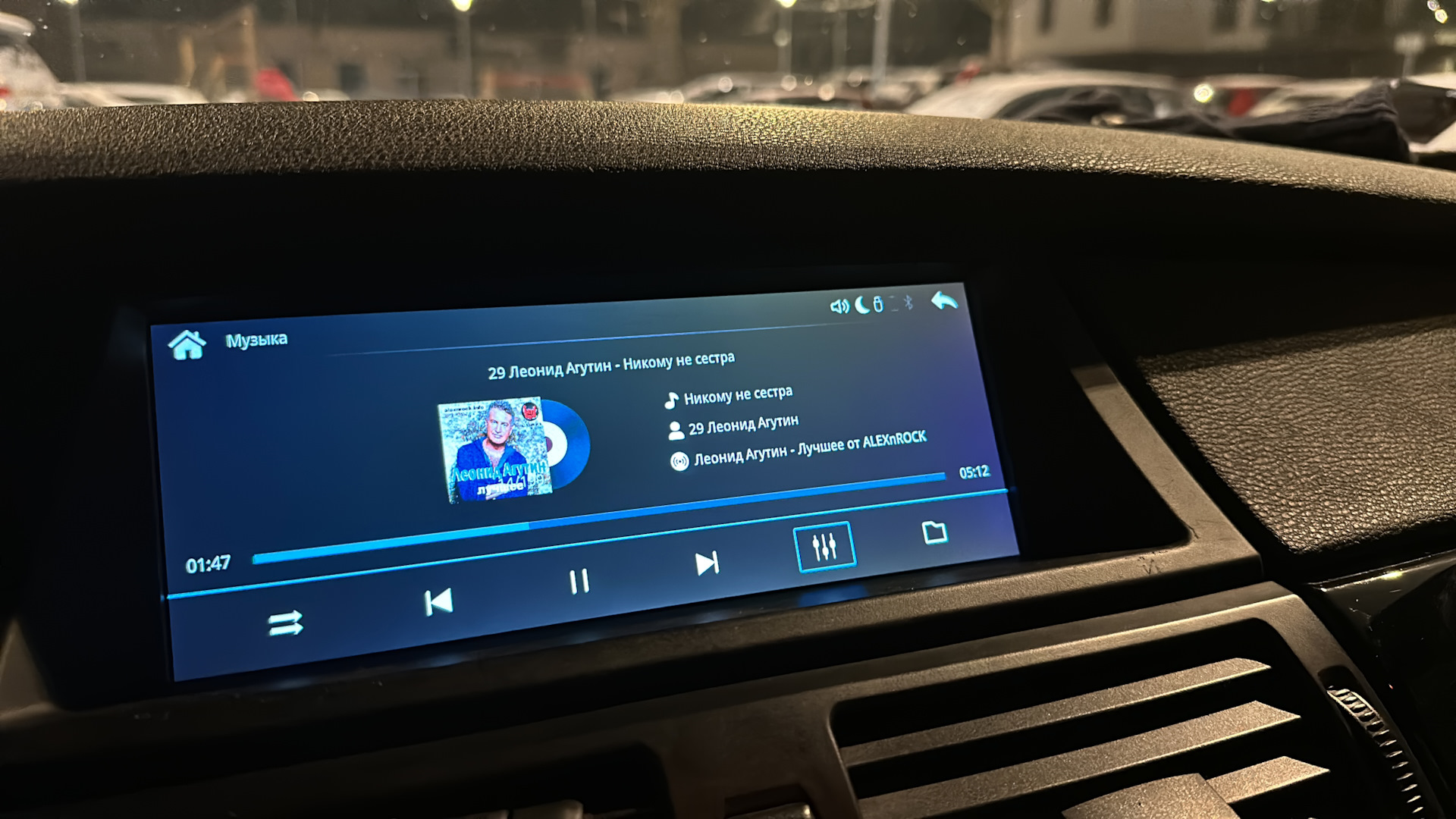

Ну и самое главное, что музыка через оптику! Качество огонь. Все частоты остались, ничего не изменилось. Внутри есть типо DSP с многополосным эквалайзером, который имеет настройки среза и ширины каждой полосы. Можно настроить такой бас, что местные динамики и не выдерживают.

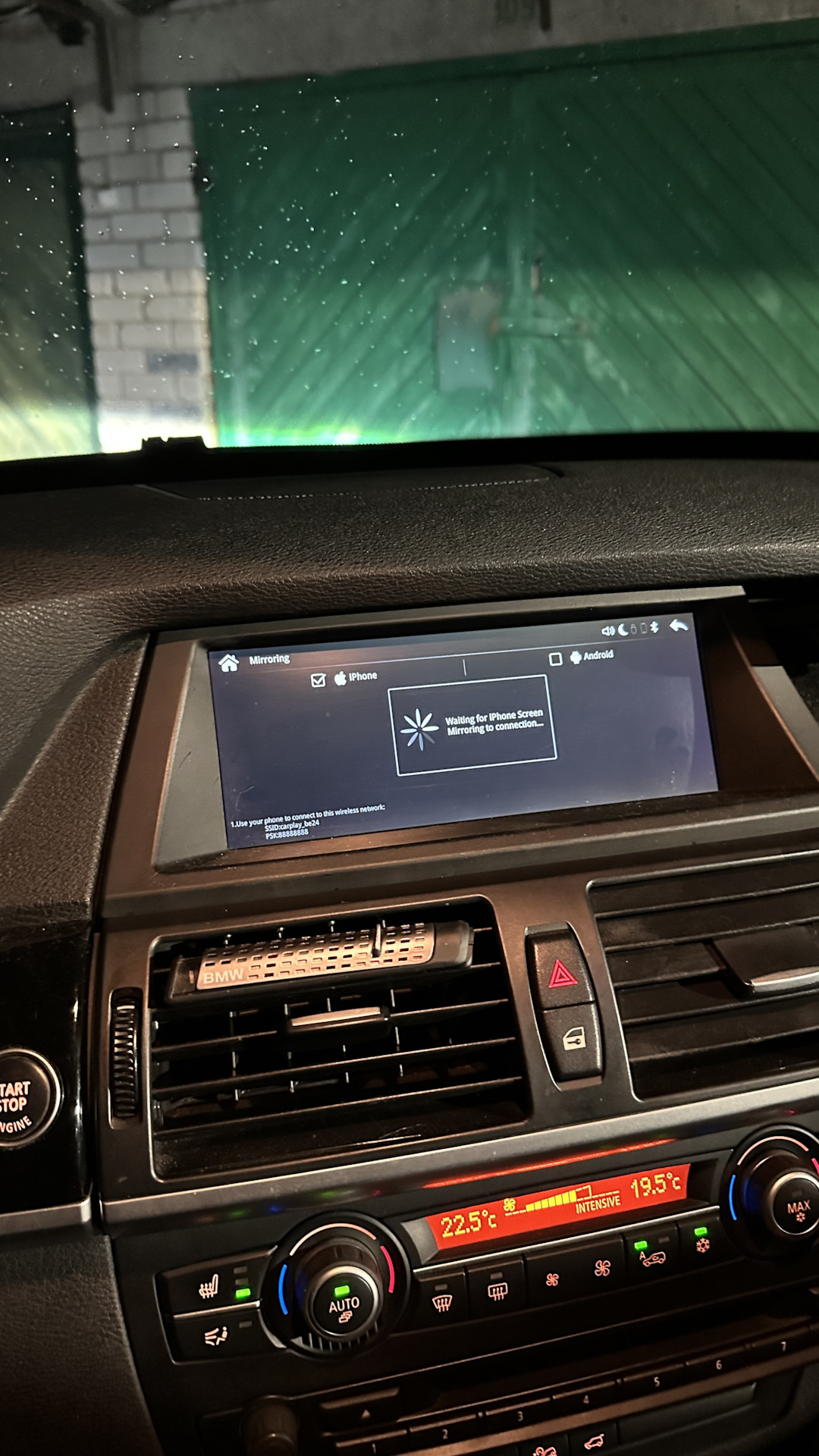

В моем случае есть один минус, почему-то мой телефон (iphone 14pro) не подключается к Screen Mironing. Я думал, что косяк устройства, но потом, взял другой айфон и тот подключился без проблем. Это надо как-то решить, потому что хочется смотреть ютуб на телевизоре, а в карплей его нет.

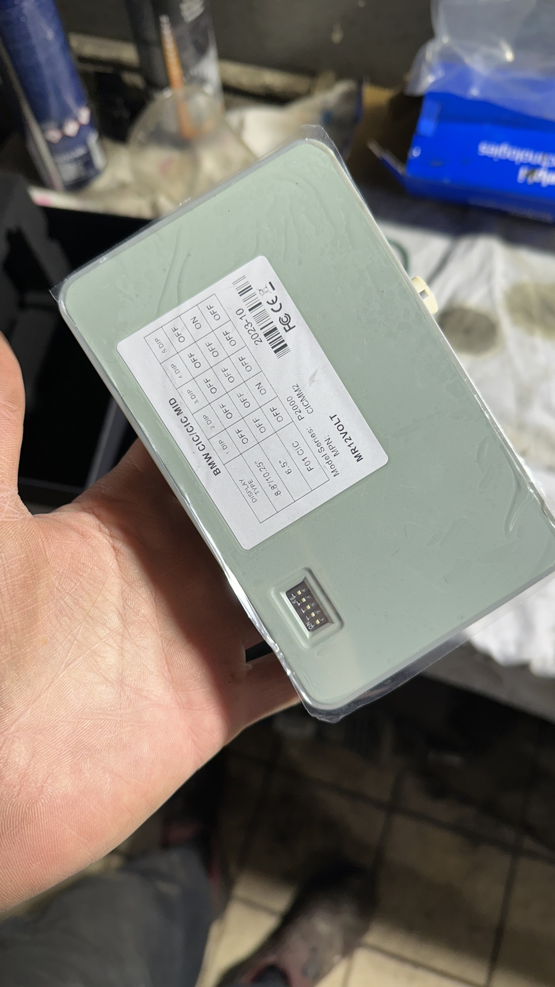

почему?) этих коробок миллион разных на алиэкспрессе. я практически уверен, что автор брал оттуда же, либо ему перепродали коробочку китайскую.
По оптике нету)
можно, думаю, сорганизовать. У меня фуры ездять в Псков-Москву-Питер
Вот это прекрасно!)
dundukya
нет, ты не прав. в китае эти коробки без оптики. Ты её и переоценил и недооценил))

Экран родной остался, я правильно понимаю?

Так а в чем проблема с ютубом? Раздай вайфай на саму коробку и поставь ютуб на андроид, который там в базе.
Ну вот с камерами, да, цена адекватна, даже для замены раз в год.
Это как, про андроид, можно подробнее?
Насколько я понимаю, в самой коробке есть операционная система — андроид. Не обязательно же подключаться к телефону, можно пользоваться плеером (где у тебя на фотке агутин), например.
На всех моих китайских мафонах была возможность залогиниться гугл аккаунтом, и ставить приложения через плей маркет, в том числе ютуб.
Нет в этой коробке такой опции(
Может она и на андроиде, но из андроида тут только сервисное меню с настройками. Доустановить что-либо опции не вижу
Понятно. Значит, я ее переоценил)
Знаю, что есть мафоны, которые вместо экрана cic ставятся, там, вероятно, полноценная система. А здесь они себя позиционируют исключительно как carplay
Да, именно так. Но кроме неё с оптикой никого не найти
