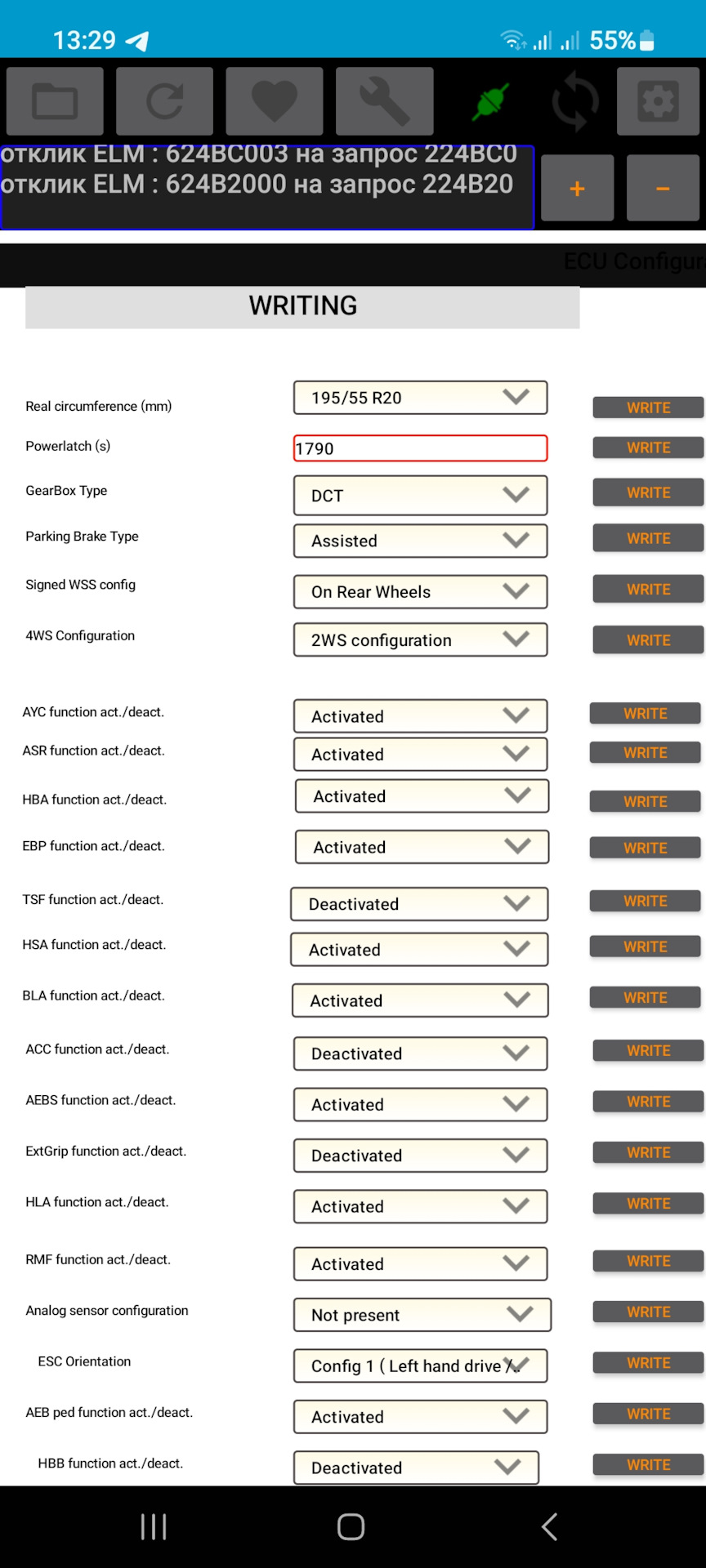

Сегодня попробовал через ecu tweaker активировать функцию отключения esp в блоке АБС. Получилось, меню стало активным.
НО отключается на 5 секунд, а затем автоматически включается. И не пишет на панели приборов о включении режима эксперт.

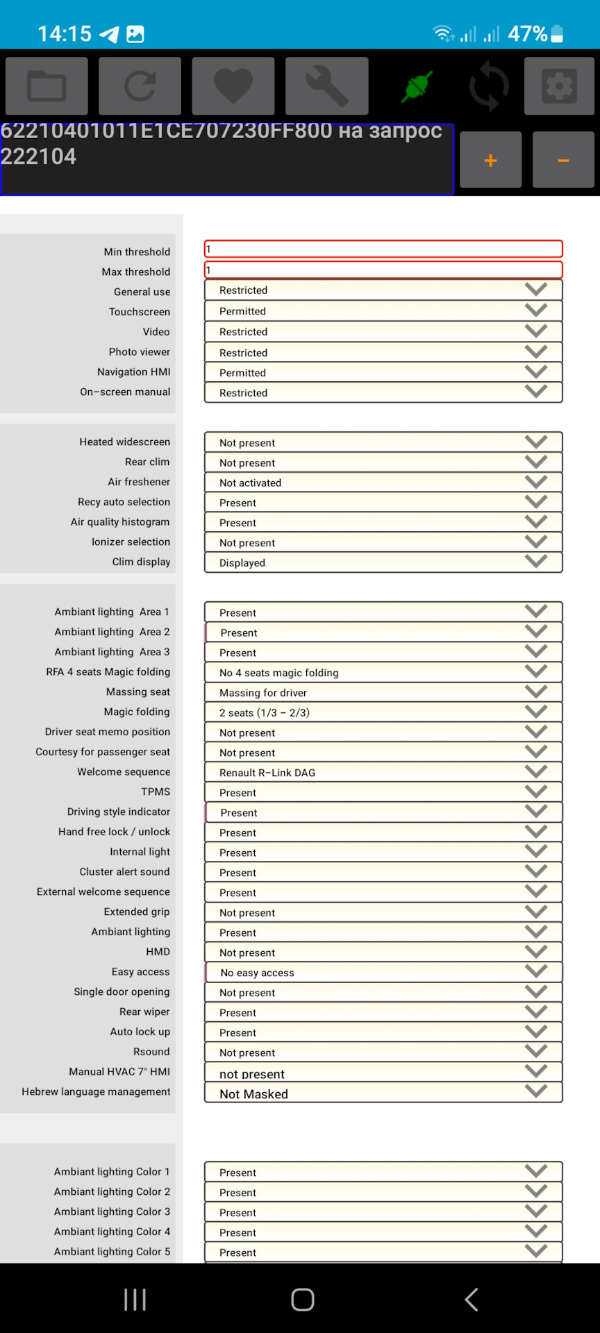

Нашёл, что в блоке rad/nav функция extended grip не активна и не получается установить present.
Есть у кого нибудь соображения?

Эку твикером можно в блоке АБС и приборке сделать. В аудио только через ddt4all.
Только через ноутбук ddt4all, через телефон ecu tweaker эти параметры не записываются.
Тайм-аут попробуй увеличить. Хз где эти делается в экутвикере, т.к. делал в ddt4all
Пробовал, не записывает изменения.
Можно пробовать другой адаптер, но ещё лучше попробовать через ddt4all. Хотя где-то встречал инфу что в каджаре может стоять другой блок АБС который вообще не поддерживает отключение АБС/есп. Мажет такое и в сценике быть…
