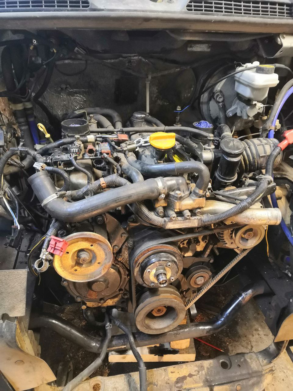

Почти год не писал, не до драйва было. Но сделано было много. Позже буду добавлять, что сделано для истории.
А сейчас, пока вся страна доедает шубу и оливье:
TD27eti в сборе с АКПП и раздаткой с пробегом 30ткм (пролежал у меня более 10 лет за баней, наконец пригодился). Плюс раздатка газ-66 (уже стоит). Осталось выкусить лишнее из проводки, сделать выхлоп и "ключ на старт"!

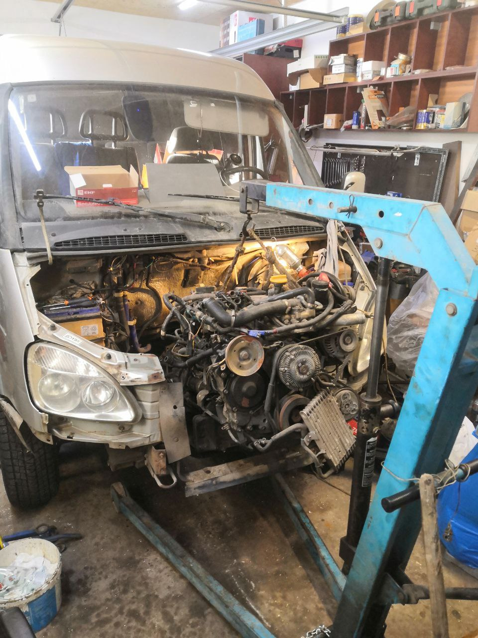

Смысл в самой замене. Машину под этот двигатель специально покупал. Солярка дороже бензина, но расход меньше должен быть. И "Н" — надежность. Каждый год менять прокладку ГБЦ на ЗМЗ — ну это такое…

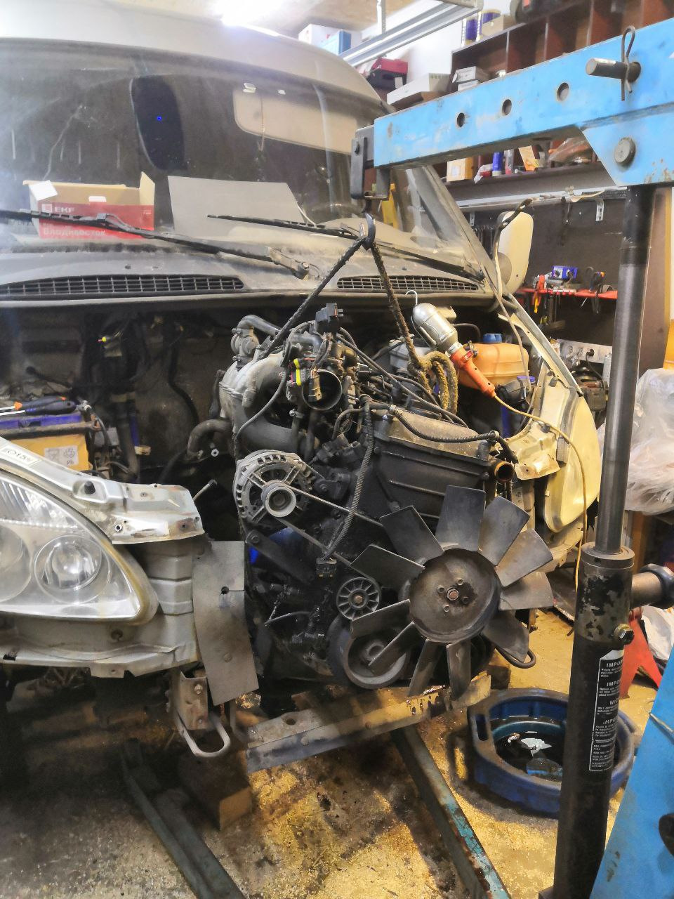

Все руки никак не доходили, а тут почти ровно через год, 25.12.2023 у меня снова бахнула прокладка ГБЦ и я решил, что с меня хватит этого ЗМЗ
Оформлять будешь?
да, придется. 120к запросили :(
Очень дорого! Я узнавал пару месяцев назад, , до 50 к полностью все бумаги.
