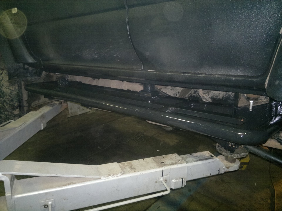

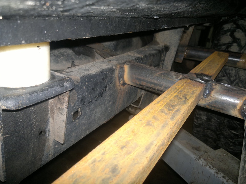

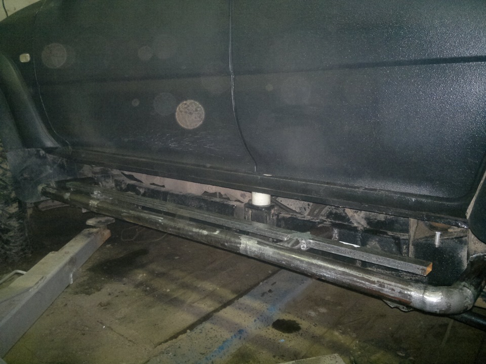

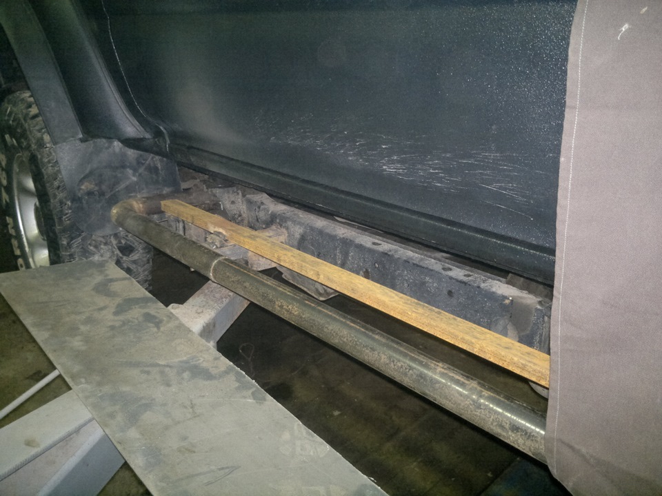

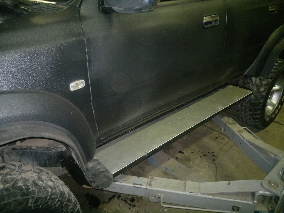

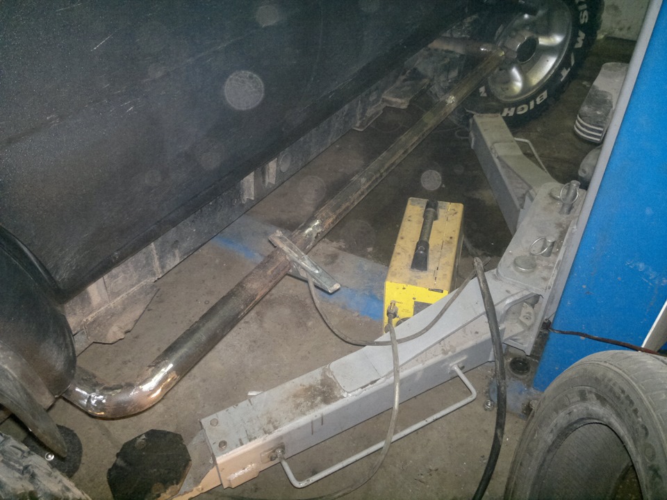

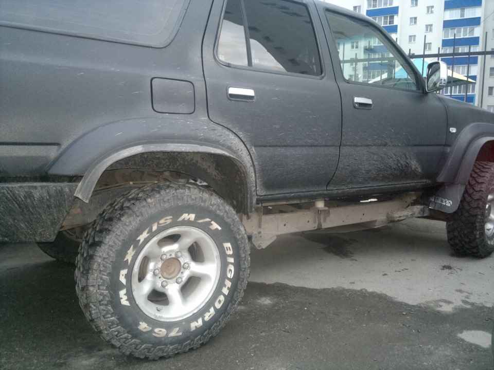

изготовлены из трубы диаметром 57 мм и толщиной стенки 3.5 мм, после внедрения на авто опробованы — подняли за них машину подъемником.
красава !я тоже к раме приварил.не стал заморачиваться с кронштейнами!
я тоже так купил своего дира с приваренными порогами. на постановке на учет заставили отпилить. позже на кронштейны сделаю.
Вот сук…
