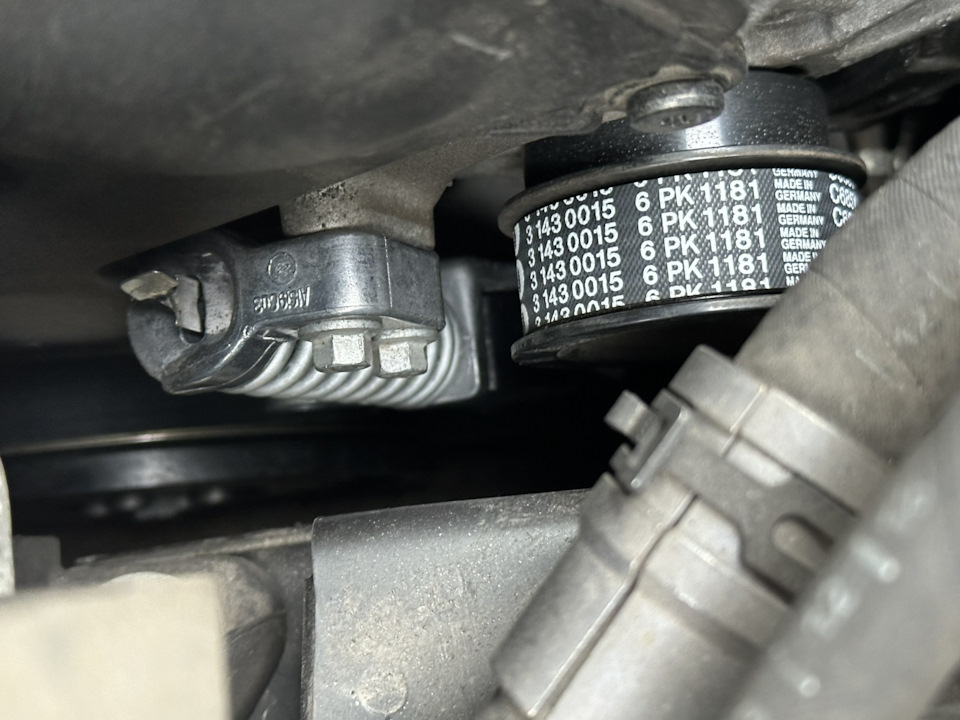

2. Замена ремня ГРМ, топливного фильтра и ремня навесного (Билпрайм)
— комплект ГРМ — 32298420, цена 21000р
— шайба коленвала — 31430071 — цена 1300р
— комплект ремня навесного с натяжителем — 31480361, цена 8300р.
— фильтр топливный — 4000р
— работа — 8500р
Содержимое комплекта ГРМ + шайба
Содержимое комплекта ремня навесного

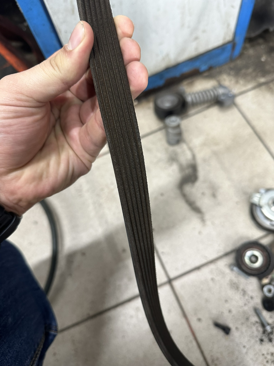

Старые запчасти. Ремень на пробеге 99т был в целом нормальный, но микротрещины уже появились. Ремень навесного был вообще без видимых дефектов.

А шайбу зачем менять? Или это в регламенте?
насколько знаю да, она одноразовая
Как понял помпу не надо менять вместе с ремнём ГРМ, так как она электронная?
Тоже задавался этим вопросом, везде говорят что первый раз не нужно менять. Следующая замена уже с помпой.
Она сколько стоит орига?
Была 18-20. Сейчас 20-25 уже.
Ух, прям совсем не дёшево.
Да, запчасти нынче космос, но относительно стоимости машины — нормально.
