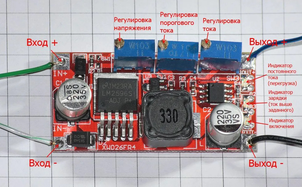

5. При наличие рядом сети 220v делаем запитку от внешнего блока питания 220/13,8v (с развязкой борт-сети авто и подогревателя через реле). Сеть 220v подключена, подогрев работает от внешнего блока (отключаем 220v, реле замыкается и система обогрева подключется к штатной борт-системе авто.)
6. При наличие 220v можно (нужно) реализовать постоянную подзарядку аккумулятора напряженим 13,6v
(буферный режим аккумулятора) на основе модуля LM2596S с регулировкой выходного напряжения и тока.
7. Если предполагается эксплуатация внешнего блока питания, нужно подумать о его термостабилизации т.к.
при морозах от -10С…-15С электроника модулей "мерзнет" и выходные напряжения имеют значительные отклонения.
(термостат программируемый W3220 в помощь)
