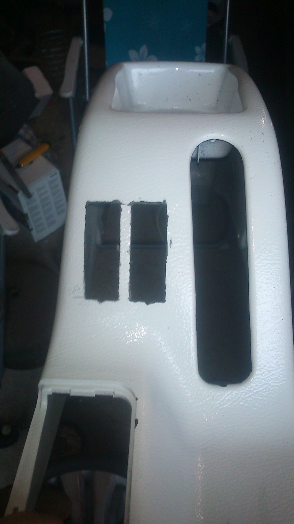

Всем привет! Искал себе стеклоподъемники электрические, потому что "весла" мне надоели, да и не удобно с ними. Долго искал что заказать и купил Форвард
вот они реечные ЭСП
становятся они немного не штатно… пришлось рядом сверлить отверстие ибо стекло поднималось не ровно!
+ взял напрямую от аккума, через предохранитель! и вывел вот такие фишки, что бы можно было отсоеденить это дело если что)
купил калинокнопки и подключил их
сначала вырезал вот такой шаблон
по шаблону вырезал отверстия в тоннеле
ну и потом покрыли с другом все это дело в Аквапринт! теперь как человек))))

ЭСП 2800р калинокнопки 250р Сигналы 850р Реле и провода 200Р

Отличная доработка поздравляю! Как ведут себя стеклоподъемники? Тоже хочу их купить.
да пока что нормально) но как все запчасти не оригинальные, нужно доработать напильником… а так работают исправно)

у меня цельный блок кнопок стоит, прикольнее чуть чуть смотрится
ну я что нашел, то и поставил)))

Вот только что и остаётся, дырки то уже проковыряли! А они там большие!
ну да, там как у той бабы шо на трассе курит)
Я ЭСП родные брал, с родными кнопками в место где этот карманчик для мелочёвки.
