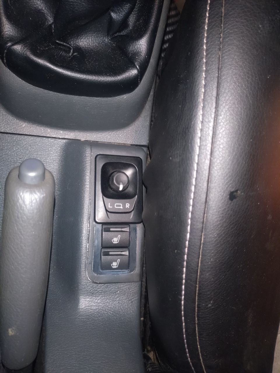

Скажу так, купил за 1000р пару зеркал от приоры люкс на авито с подогревом и электрорегулировкой (мотор-редукторы отлично встают в штатные крепления в зеркалах), на озоне за 1000 взял комплект ( провода и клавиша регулировки зеркал от той же приоры), также докупил за 400 р. элементы подогрева зеркал. Запитал зеркала от прикуривателя, а подогрев от обогрева заднего стекла за пару часов. Инструкции все есть в открытом доступе. По той же схеме отлично подходят попогревы от гранты готовые за 2500р с тогоже озона ( с инструкцией в комплекте) джостик и кнопки подогрева поп вывел снизу в консоли.
Можешь фото сделать, как зеркала выглядят?

правая электрорегулировка была по заводу. левая подходит от авео. вопрос тоже в проводке сугубо и переключателе джойстика, ибо по заводу нет выбора лево-право.
остальное — да, надо мудрить.
