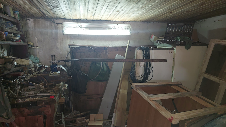

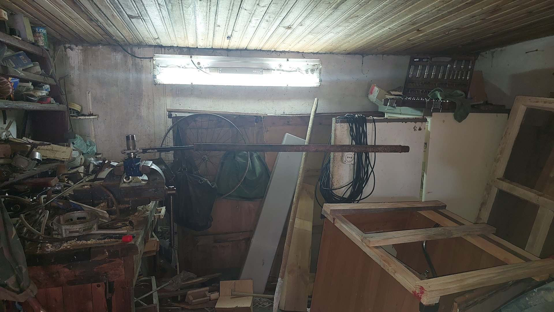

Всё поменял, собрал, затянул, как только можно полуметровым газовым ключом и прокачал. Оставил стоять, а под ним лужа за ночь натекла…
Короче, добесили меня эти течи, поэтому я опять разобрал стакан, всё обезжирил и промазал прокладки стакана с обеих сторон серым герметиком ABRO 999. Подождал 10 минут и собрал. Затягивать до усёра не стал, излишки вытер. Оставил на сутки застывать.

Собрал. Сначала поднял авто домкратом и оставил на полчаса — всё ок, не просел. Оставил на ночь — течей масла не обнаружено.
Всё отлично! Теперь домкрат, как новый!

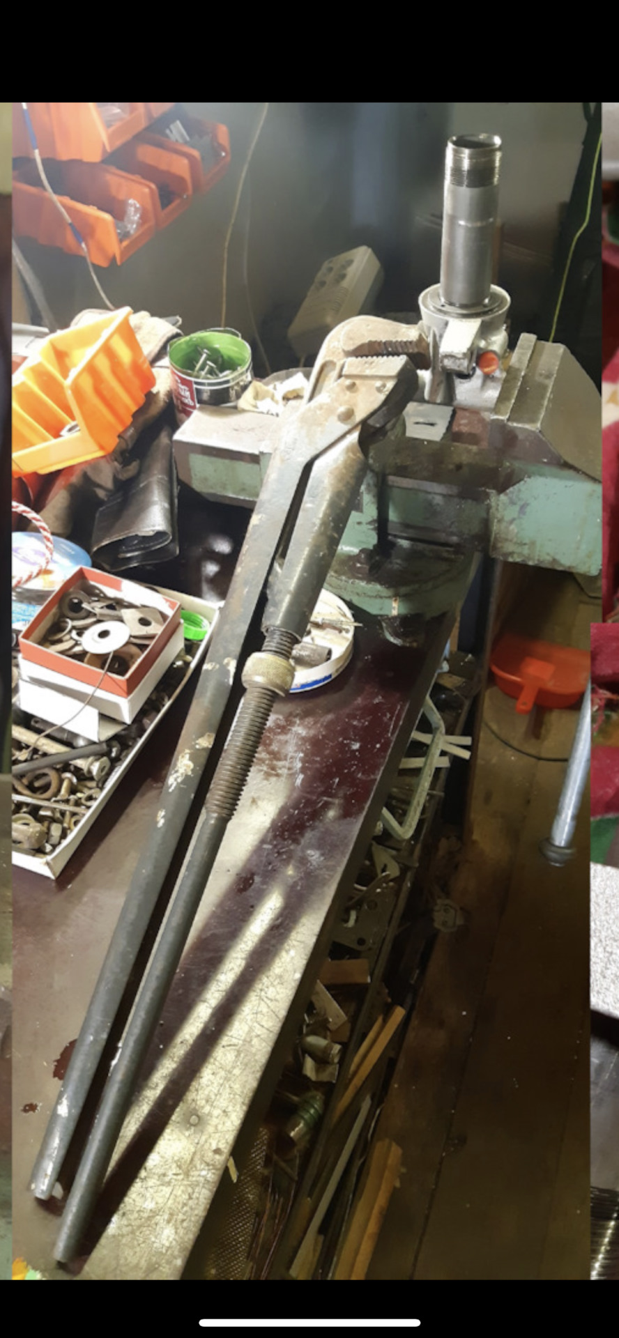

Подскажите, пожалуйста, как вы открутили цилиндр домкрата. Я что то никак не могу его выкрутить, у меня похоже на то, что шарик попал куда то и домкрат заклинило
Первую часть ремонта посмотрите, в самом начале статьи ссылка. Я там использовал прокладку из резины, чтобы не проворачивало, и большой газовый ключ.

Спасибо. У меня такого ключа не нашлось, но труба буквально вчера все решила.
