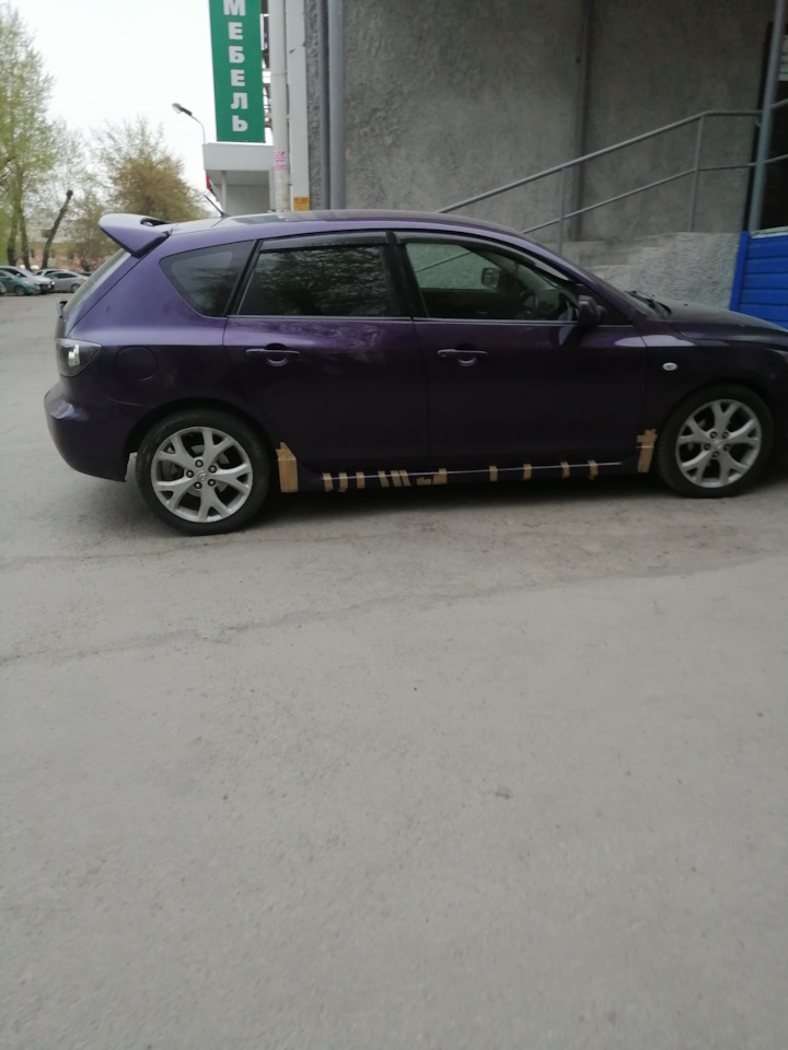

Всем привет. Жена подарила литые диски, по параметрам диски R17, ET 38 (вылет), ширина J7 Думаю взять по параметрам 215.45 нормально ли будет по вылету? На лето.
225/45 будет как голоша, диск то не широкий, а вылет это параметр на сколько углоблено центровочное отверстия внутрь диска, так что 215/45 это твой вариант чисто мое мнение
225/45/17 ставь смело, как раз при парковке бордюр диском не заденешь, можно и 215 ширину поставить но тогда пространство в арке будет больше и со стороны будет менее красиво смотреться
38 вылет фактически вровень с аркой будет, это хорошие параметры для Мазды 3
Да тут выбор больше не в размере шин а в цене, сейчас пока зима можно купить летние шины по хорошей цене перед сезоном. И 215 и 225 спокойно оденутся и разница не ощутима будет фактически.

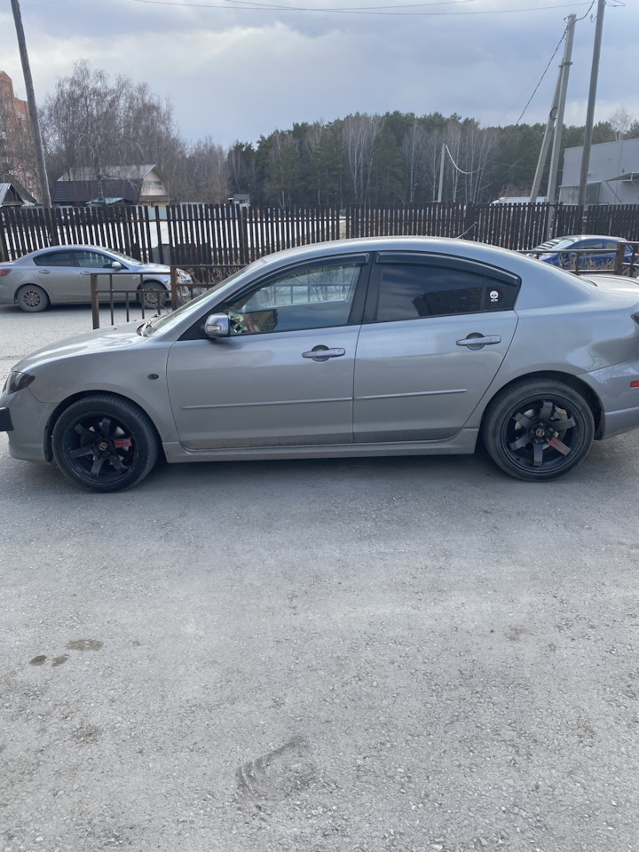

диски примерно с такими же параметрами, только вылет 35, езжу на 215/45 r17

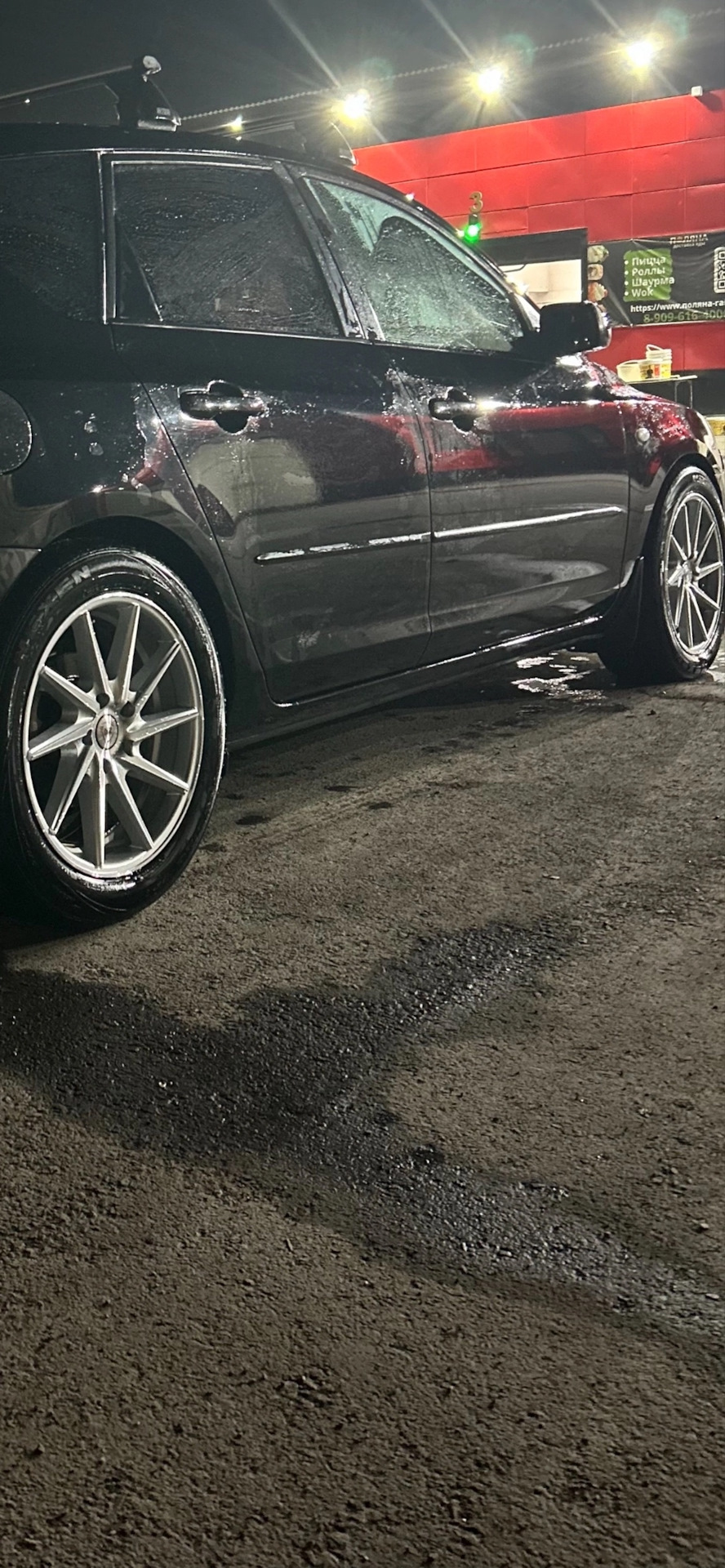

У меня стоят 225/45/17, можешь глянуть как смотрится . Не где не трет, все хорошо .

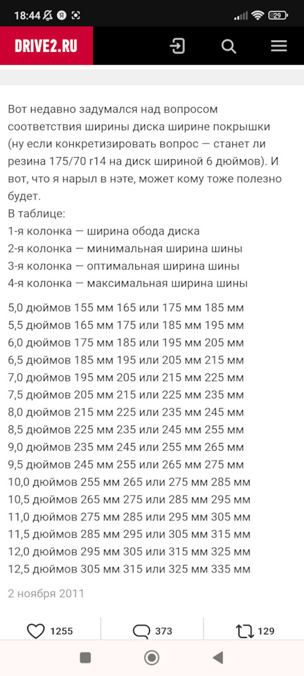

На 7 ширину надо 225/45. По вылету будет закидывать пороги, но что поделать, зато вид другой)
