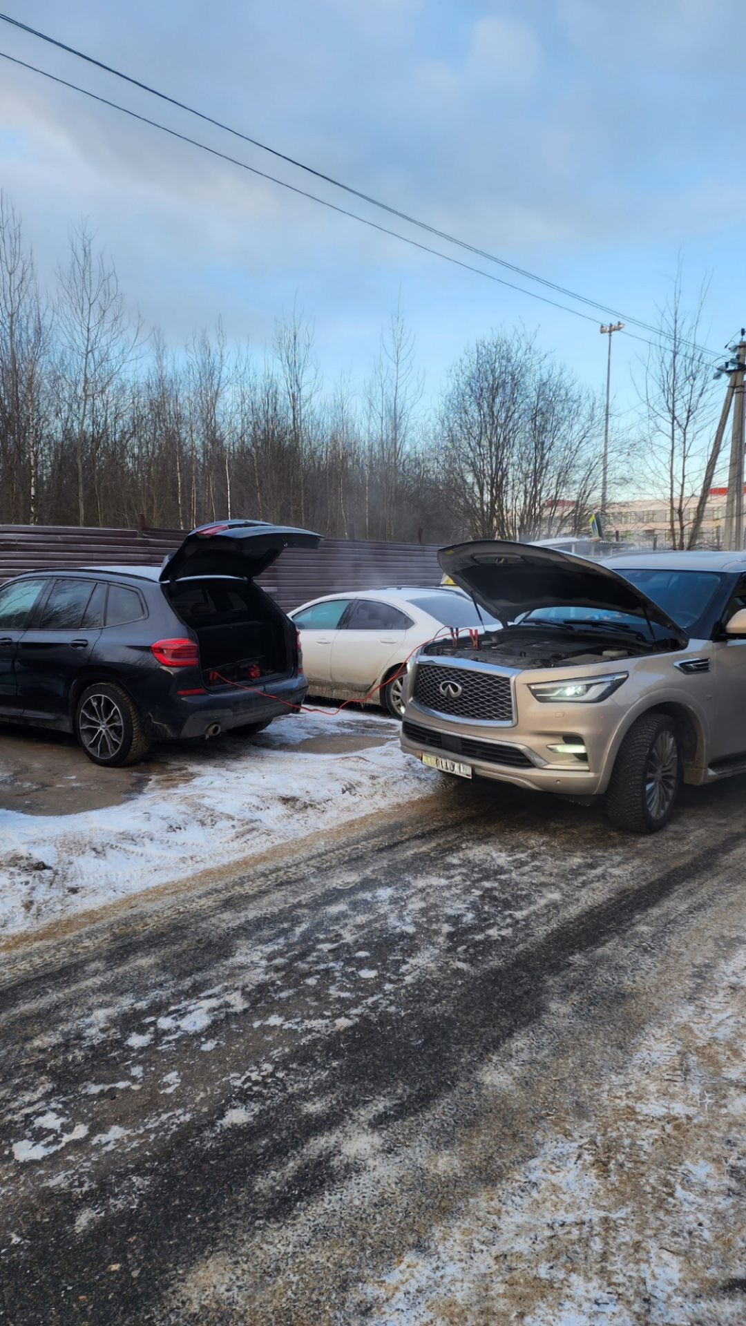

Прикурил покатал часа 3, на утро опять не завёлся… прикурил поехал в город, погреб часа два на парковке, поехал встретился с друзьями, культурно посидели часов восемь))))

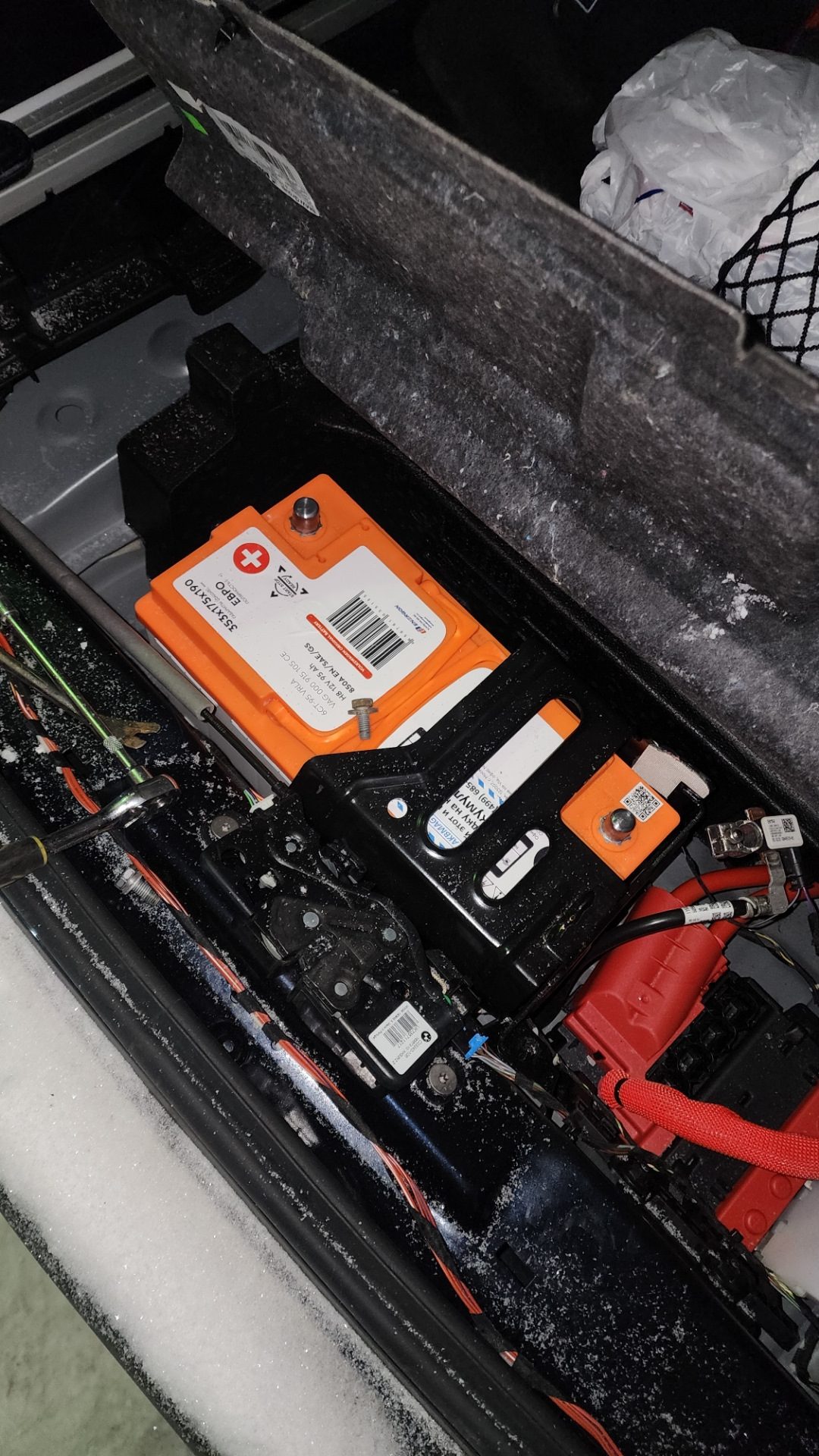

Выхожу к машине, так она вообще не реагирует … даже не открывается… на градуснике -28… ппц … зато теперь я знаю что машину можно прикурить через подкапотку, заглушка ручки двери отстегивается из под ручки и то что багажник изнутри хрен откроешь😅 ну и каршер нужная штука)))
В общем завели таки машину с 8ю не очень трезвыми друзьями))) пока заводидили все обнулись на морозе))))
В общем прикл в том, что пригнал я её домой с уверенностью, что утром она не заведётся, но не тут то было, на градуснике -19, снежок, и она завелась с полтычка)
Странно, но в эти игры решил дальше не играть и поехал в АКБМАГ взял новый аккум DELTA

Можно чуть подробнее как прикуривали под капотом?
Там есть отдельно выведенный плюс по левую руку. Минус на кузов

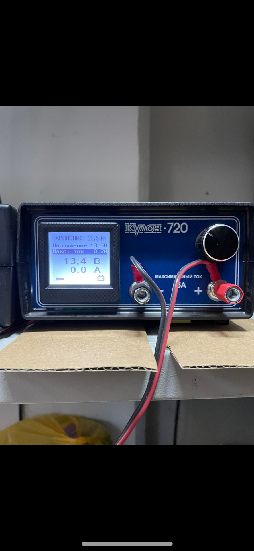

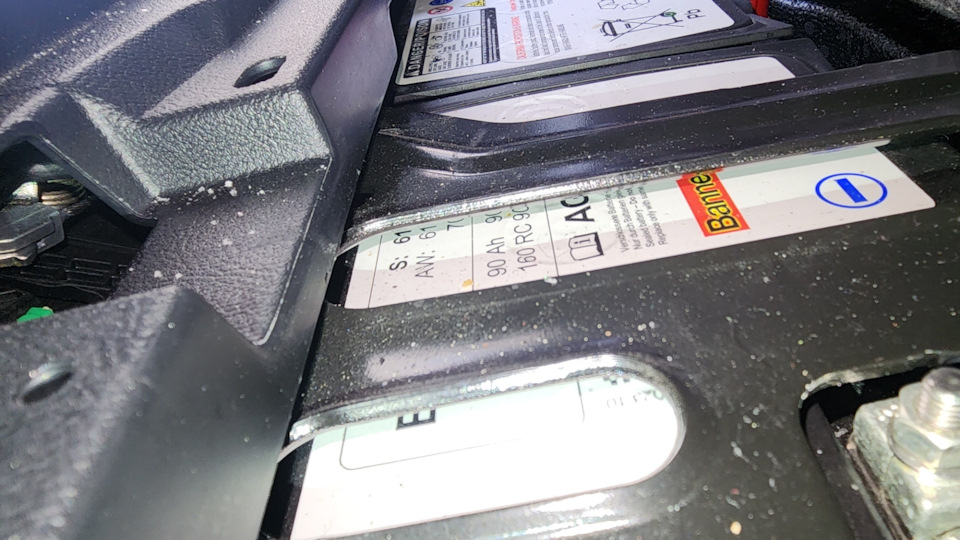

у меня ситуация +/- как у тебя была, но я решил не верить в то, что AGM 95 амперный можно было убить за 4 года. в итоге поставил машину в паркинг, снял аккум, унёс домой. насмотрелся всяких видосов по реанимации аккумуляторов AGM, параллельно прикупил себе тестер аккумуляторных батарей + зарядку модную (Кулон-820) + дистилированную воду. Короче как итог, когда только снял аккум его показания были SOC-65%/SOH-62%/стартовый ток 532А (всего лишь! при новом аккуме 850А!)/12,32V/сопротивление 4.55 после того как я отогрел его, выкрутил банки, долил дистилированной воды (очень стараясь не перелить и скорее всего даже долил меньше, чем надо), после этого поставил на зарядку 1/50 тока, потом самым минимум, который позволял моё Зарядное устройство. Как итог, через 2,5 дня мой аккумулятор показал следующее: SOC-100%/SOH-98%/стартовый ток 834А/12,87V/сопротивление 2.90. Короче я очень доволен получившимся результатом, потому что я восстановил аккум до состояния практически нового)))
P.s. и кстати, да, очень удобно накидывать снятый аккумулятор через провода под капот и таким образом закрывать багажник и открывать перед установкой.

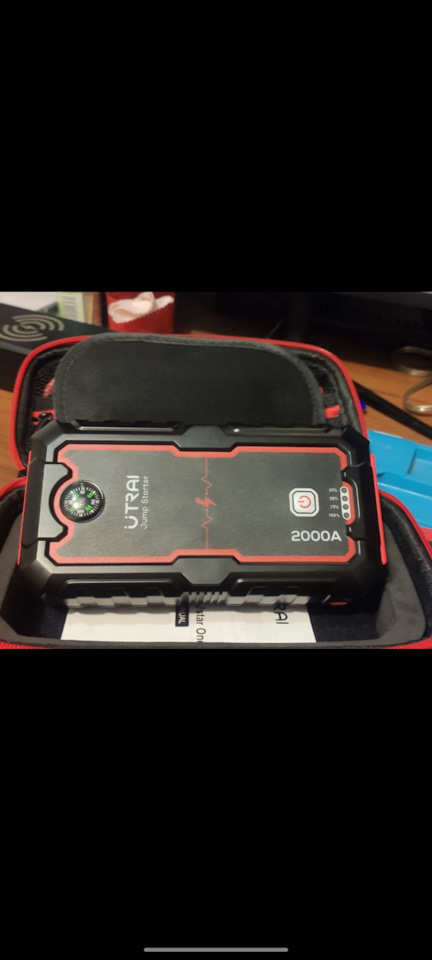

Могу рассказать свое наблюдение, машины заводил, дизель как-то пощелкал, потом завёлся. Бенз норм завелся, но до этого я её заряжал, прежде чем ночь на морозе стояла. Про дизель скажу так, пока ездил дня три подряд, во время остановок все время писал "слабый заряд, срочно заведите двигатель", то есть ему видимо не хватает заряда, включены подогревы, вентиляция, даже по трассе ездил, один хрен. Видимо реально бустер кинуть в машину надо, на всякий случай
Их на самом деле много ) самое главное хорошие АКБ на борту у бустера
На эти случаи нужно иметь, точнее прикупить бустер, очень нужная штука, даже если не себя прикурил, так корешу точно понадобится 👍
Есть сомнения что бустер сможет завести 3л 6 цилиндров
В лёгкую Артур 👍 сам пробовал, с полпинка

Они и 6 литров v8 нормально заводят. Тот же беркут.
Подтверждаю, беркутом 3 год пользуюсь, правда максимум что прикуривал ауди 4.2 v8. Правда и бустер самыц маленький, jsl 12000.

Возьми carku pro, в минус 20 линкольн 4.6 v8 чугунный завел. Если дизель конечно похуже будет но у них модельки посильнее есть.
Его все равно лучше заряжать перед установкой.
Очень правильный совет, они зачастую в магазе на половину разряжены

Проверили и под нагрузкой тоже. Это заряжен
Ага, мне тоже китайским говно тестером замер так сделали нового АКБ в этом ноябре)
По итогу 26,5 а/ч из 70 а/ч емкости зашло.
