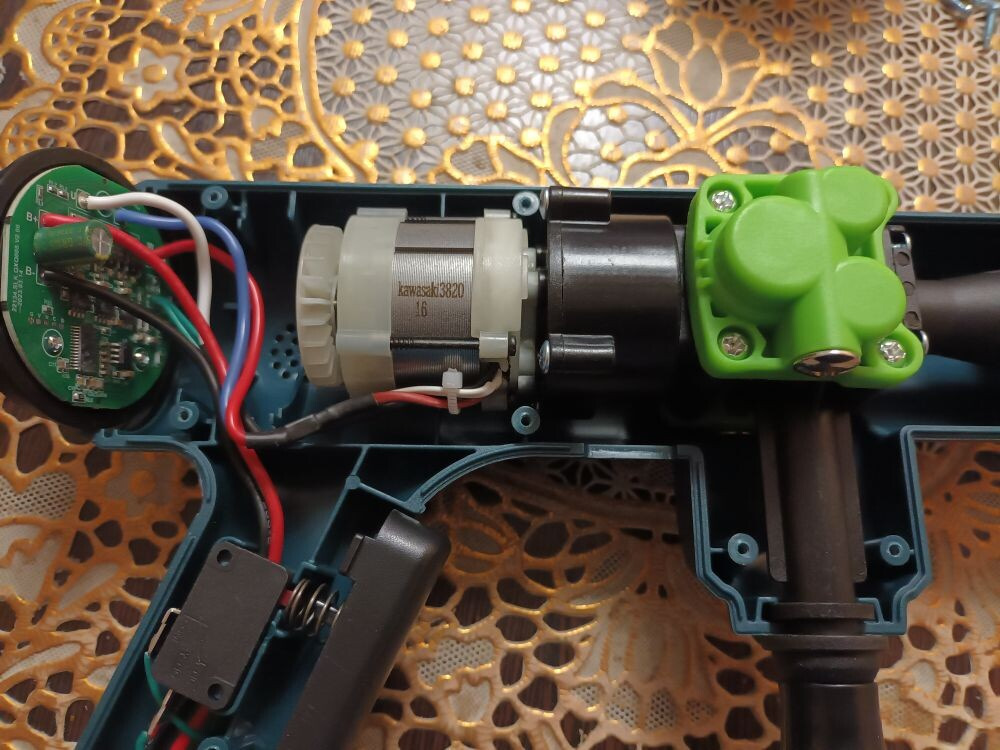

Но что меня удивило Китайцы опять сперли наши технологии…
"СИНЯЯ ИЗОЛЕНТА!" это наше изобретение а они сперли! Только вот немного нарушили, взяли не синюю а черную.
Я не где не видел в тестах и обзорах что бы кто то на это обращал внимание. Может конечно нечего страшного, а может чем то заменить? Думаю может резинку от камеры велосипеда отрезать? Или все таки на синюю?
При плюсовой температуре думаю попробовать. Подготовил уже пластиковую канистру на 20литров. Вот еще надо шланг подобрать пару метров, родной не хочется резать.

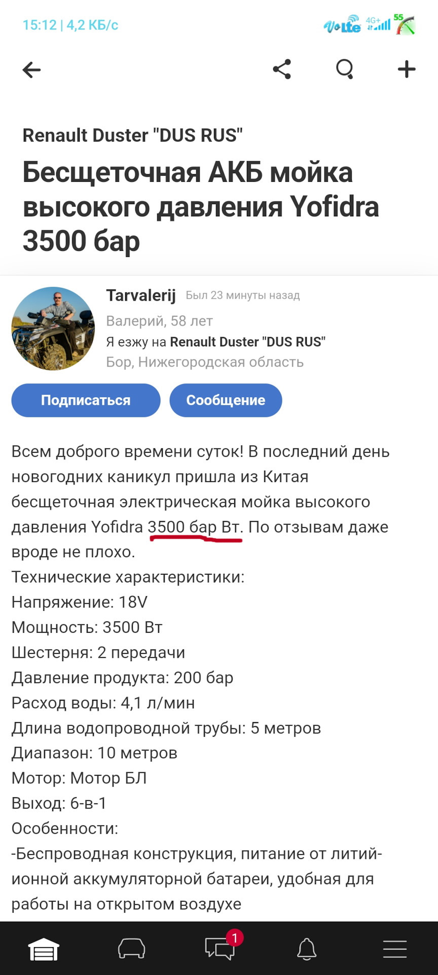

3500 бар?) Вы хоть предоставляете сколько это?)😅😅
Я написал с оф. Сайта
Значит не представляет)))
Давление нефтяного пласта, расположенном на глубине 2500 м по вертикали, давление будет составлять около 250 бар…))))
3500 бар это давление на глубине ~25км…)
Там мощность указана в ваттах.
Я вижу 3500 бар
Гидроабразивная резка металла осуществляется при давлении от 2000 бар…)))
3500 бар можно тачку как масло нарезать)
Извини в названии две буквы не попало… Я далек от давления и не представляю. Если есть какие то вопросы пишите Китайцам. Я посмотрел видео и почитал отзывы меня устроило!
3500 ватт это 3.5 киловата, ещё куда не шло…но и это шляпа полная.
Уберите бар из названия, а лучше вообще убрать все после слова Yofidra
Согласен! Но это же Китайцы… Как не приврать!
Ну вы же не китаец, зачем копировать такую чушь)
Я не могу проверить и оттестировать данный прибор. Мне главное что бы работало а на цифры…
Че там проверять и тестировать? Вы серьезно?
Номинальный ток при мощности нагрузки 3.5 Киловатт в однофазной сети и напряжении 18 Вольт равен: 194.444 Ампер…200 ампер Карл…200 АМПЕР☠️,
Это примерно как 15000 мАч у её батареи.
Но струя правда достаточно сильная, особенно с жёлтой насадкой. У меня раньше был сетевой Керхер, с пластиковой помпой, номер модели уже не помню, так он был не сказать чтобы мощнее при этом требовал на входе напор порядка 3 бар.
Ну 15мач это реально, обычный повербанк так скажем
А 3500 бар это уже ого-го)
Там написано 15 000 мАч, много для "макитовского" аккумулятора. Даже 20и элементный аккумулятор это максимум 12000 мАч (фактически даже меньше на пару тысяч).
Ну по крайней мере цифры не заоблачные, понятно что много но не на столько как с барами
Да там все параметры — бред 🙂.
Мне конечно нравится китайская арифметика 15000 мАч (1500 мАч * 10), но не указано что они подключены параллельно 2 блока по 5 последовательно. Итого выходит 18 вольт, но 3 Ач.
Еще нравится заявленная мощность — 3500 Вт. Для 18 вольт такой моторчик должен потреблять почти 200 Ампер и высаживать аккум за 1 минуту.
