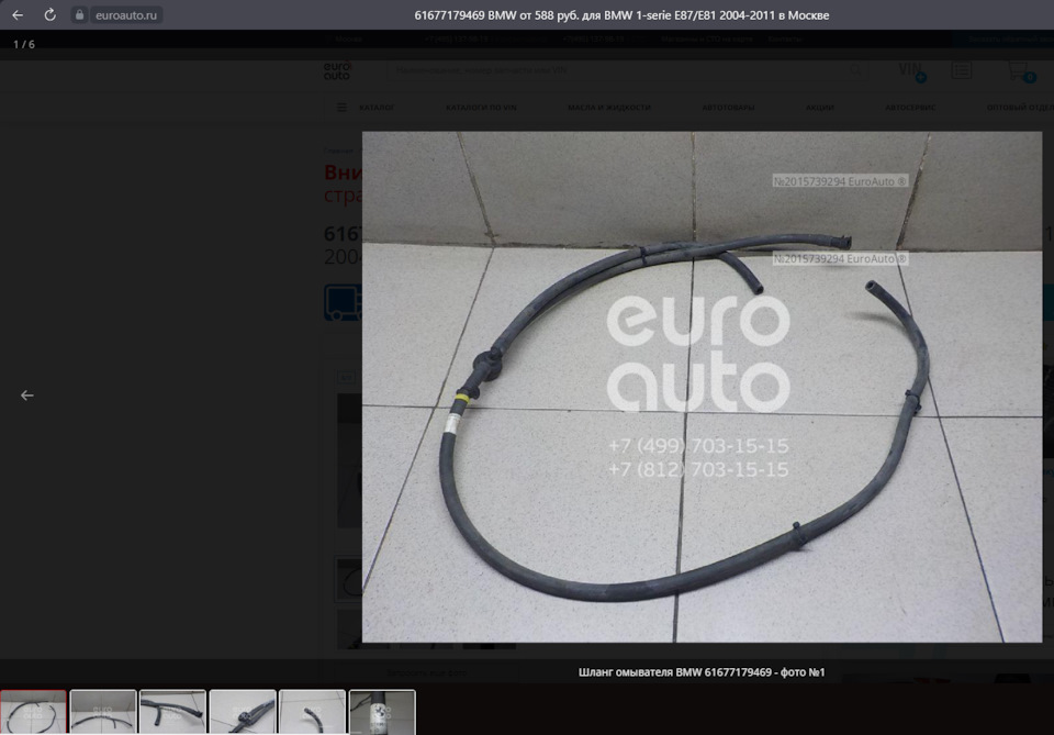

Так как с завода ни о каком ксеноне на моем авто и речи не шло, машина была простой. То и трубопровод уходил лишь под капот и в заднюю часть автомобиля. С приходом рестайлинга в ЕТК изменилась схема патрубков подачи воды на омыватели, часть объединили. Я не стал особо морочиться с тройниками и разветвителями и заказал в ЕвроАвто трубопровод с какой то копейки за 600 рублей.
Посмотрим, что приедет. Возможно с помощью простых автомагазинов обновлю трубопровод подачи на фары.

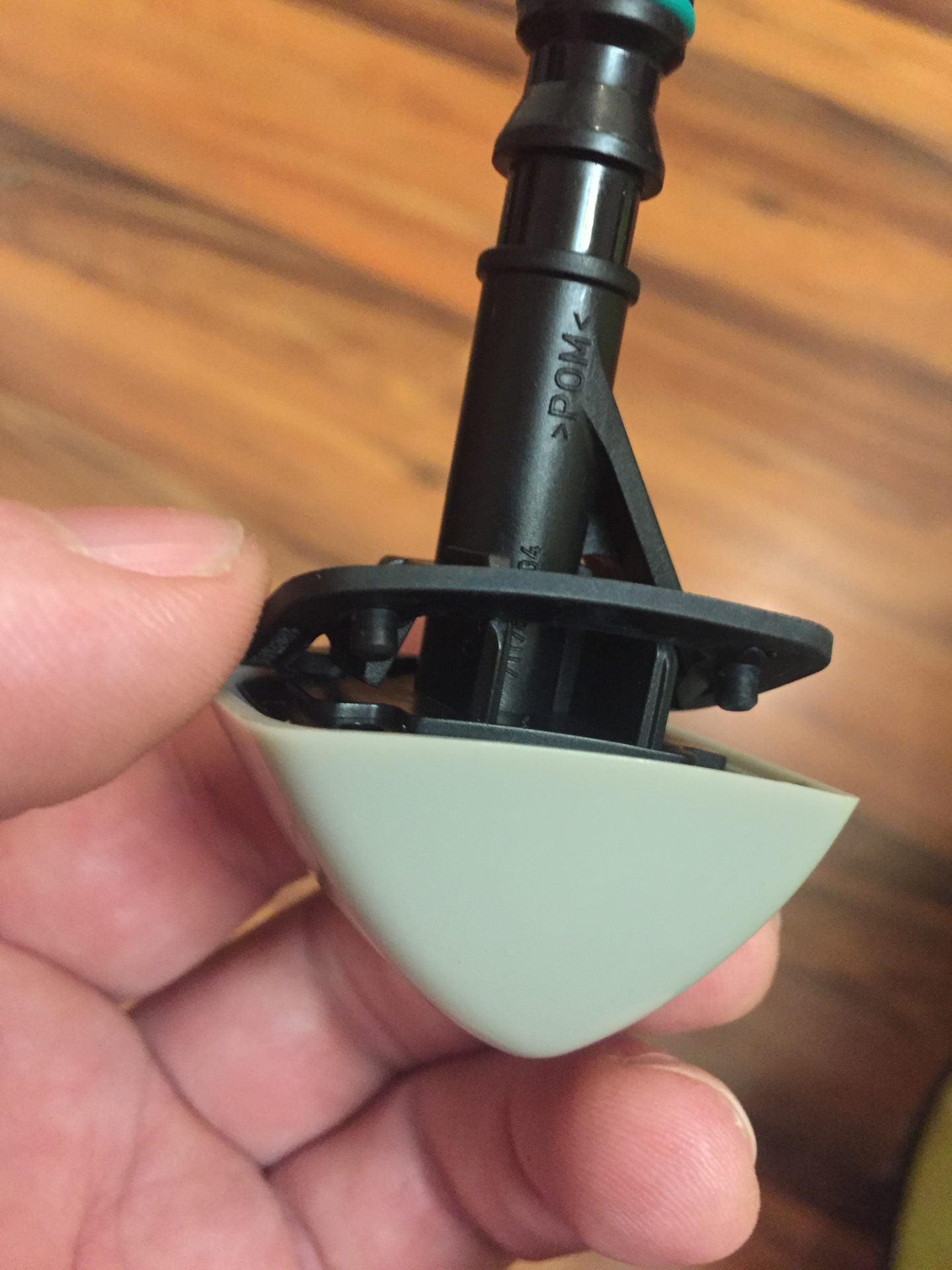

5. Форсунки омывателя фар в сборе с Озон. По сути тот же Али.

От души)) Ультра бюджетные омывайки. Визуально 1 в 1 как родные.
Я такими затарился)
У них уже идут прокладки в комплекте или это просто форсунка с крышкой ?
Они собраны. Могу завтра посмотреть, если после 20.00 напомнишь
Doznavatel96
Спасибо!
