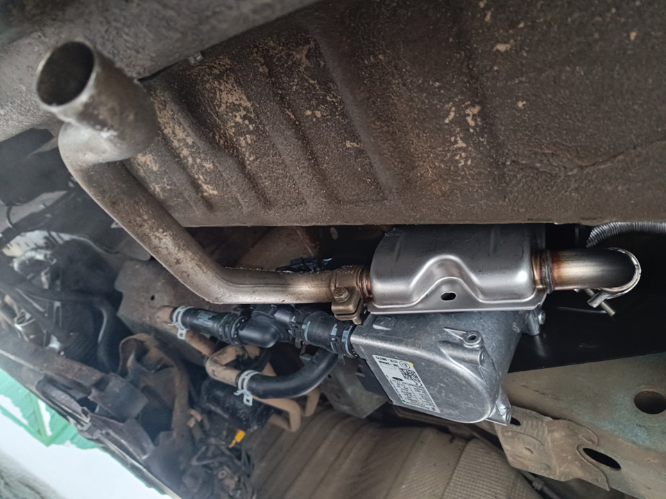

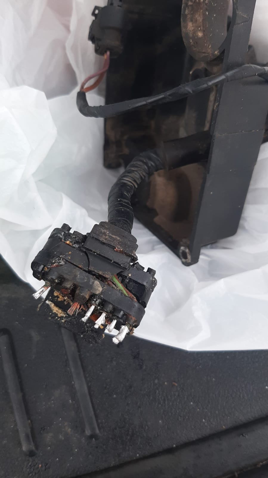

С момента покупки машины автономный подогреватель был программно отключён прежним хозяином.
Причина в его неработоспособности (отгнил разъём и КЗ внутри Эбера). Решил вопрос кардинально: заменой Эбера на новый. Был куплен оригинальный транзитовский эбер.
Много читал, что подогреватели выходят из строя из-за неправильно выбранного места установки. Типа перенос под капот решит проблему.
Я не стал заморачиваться с переносом.

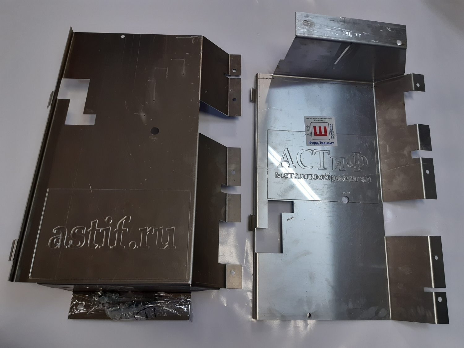

Нашел в интернете защиту (пыльник) для подогревателя. Пыльник решает только часть проблемы. Второе слабое место электрика: все разъемы промазал. Ну и третье забор воздуха. Купил воздушный фильтр. Надеюсь все эти манипуляции продлят жизнь обогревателю.

Провод отгнил, точнее уже всё наверняка сгнило в блоке
Если ещё не умер, пиши комплект для переноса есть.
Можно номер защиты? Спасибо
Номера нет, ищи на сайте: astif.ru

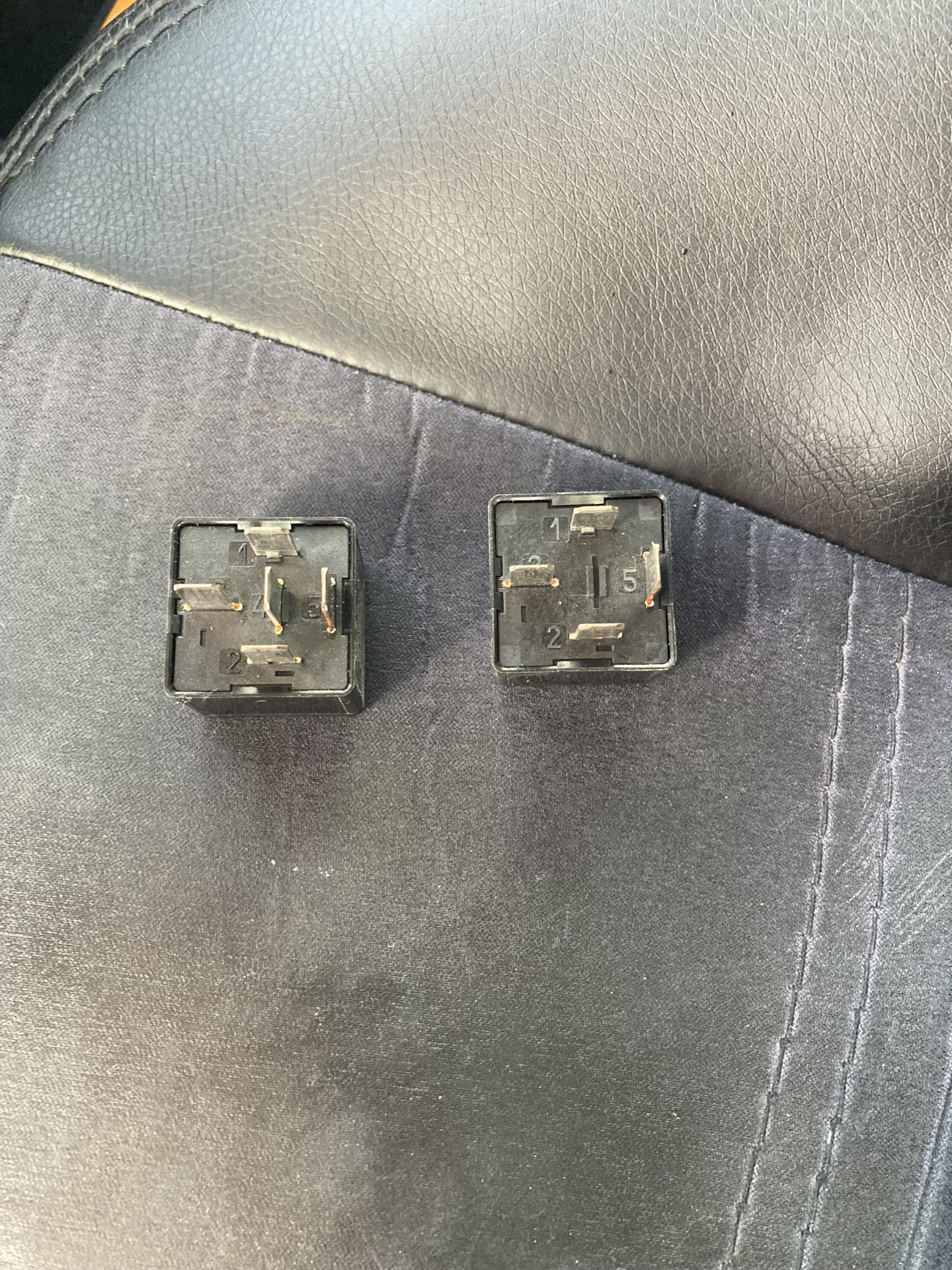

Кстати, сделал это уже давно. Если кто-то ищет, как отключить печку во время прогрева отопителем. Всё предельно просто! Меняем 2 черные реле местами(на эбершпехер идёт 5 контактов, на мотор печки 4)Все! Будет греться только двигатель, и аккумулятор не так сильно просаживается .
Где они стоят?
Под рулём в блоке предохранителей

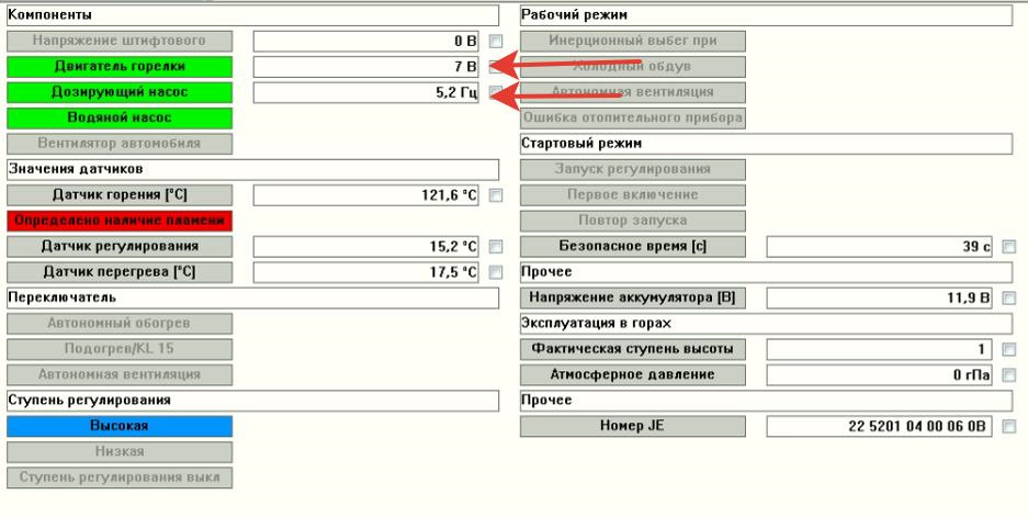

Это роли не играет. Тепла от двигателя хватает. При подключении к компьютеру, пишет малая мощность.

обычно проблема в самом разъеме возле котла, но, не всегда. бывает и в самой косе. это "болезнь".

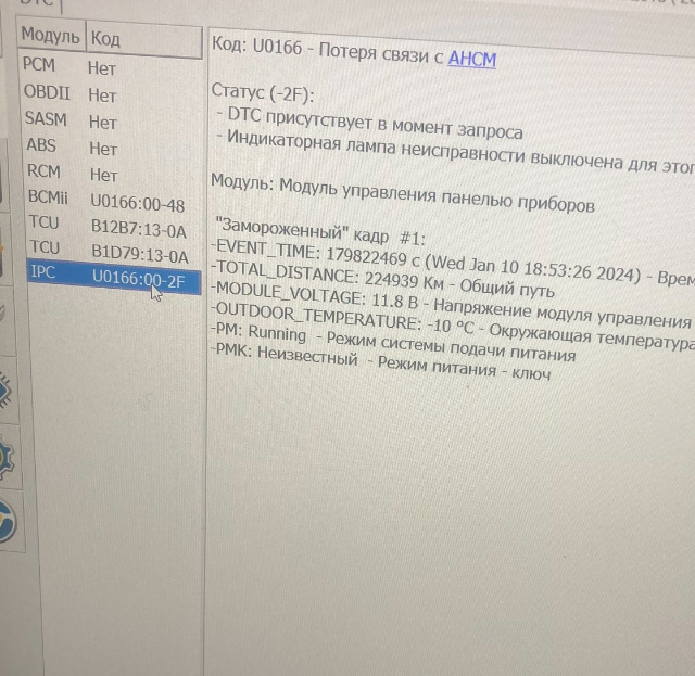

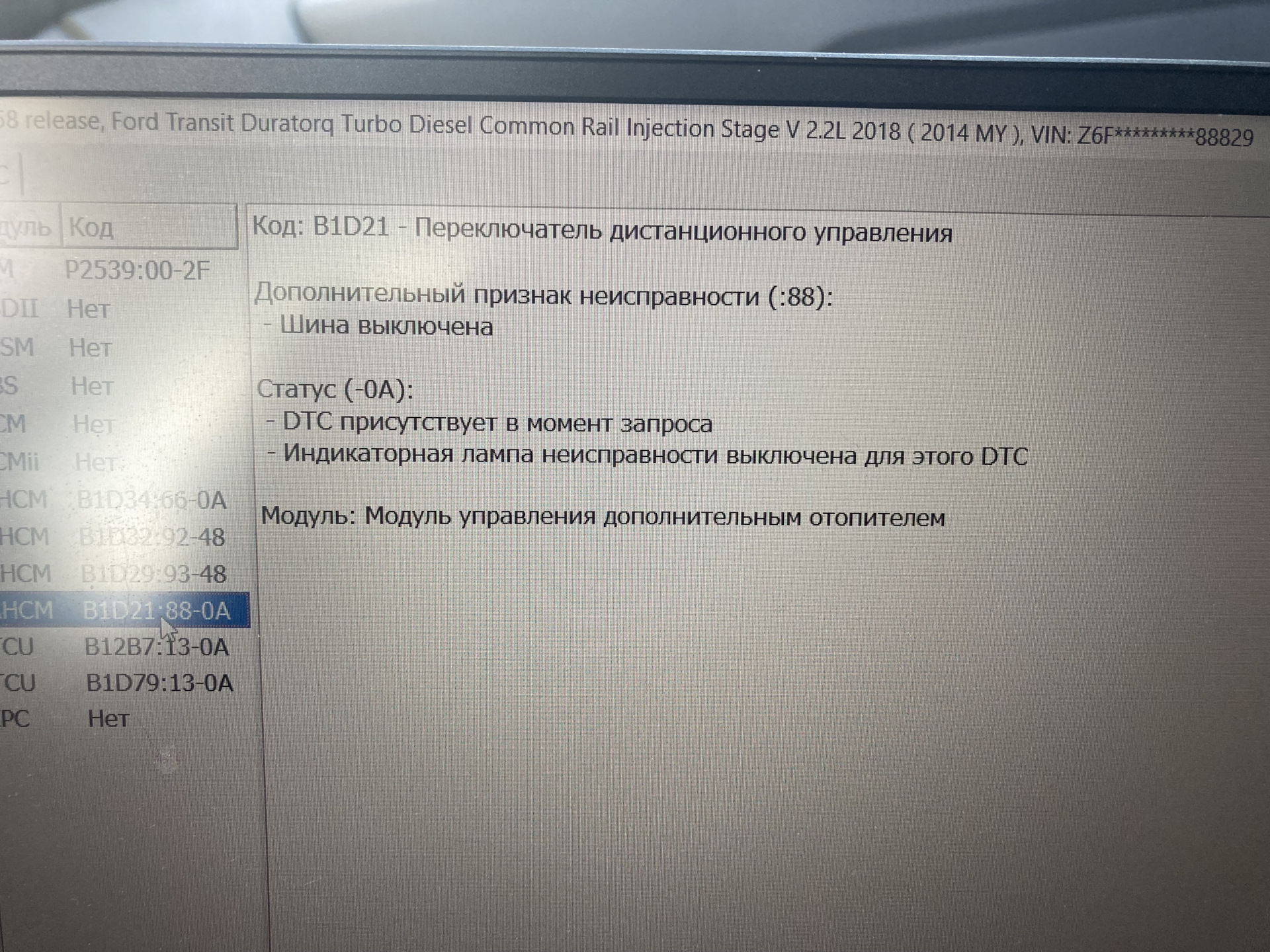

Спасибо за помощь! Всё получилось! Изначально не запускался котёл, ушел в блокировку. Потом я начал искать причину отсутствия запуска, переломил провода (не заводские) на Кан шину. В итоге потеря связи. Купил шнурок с переключателем, восстановил провода, прочитал форсканом ошибки, удалил их. И всё моё чудо снова гудит! Готовясь к взлету)))

на стрелки не обращать внимание, скрин делался давно и для друх целей
А это с какой программы скриншот?
the edith
Спасибо.
Такая же ошибка. С пульта не запускается. С приборки встаёт на прогрев и догревашку. Где перелом был?
Может кто подскажет, куда копать.
проводка? либо трещины пайки на плате
Остаток топлива показывает?
Нет
Предохранитель?
Мелкие все в норме

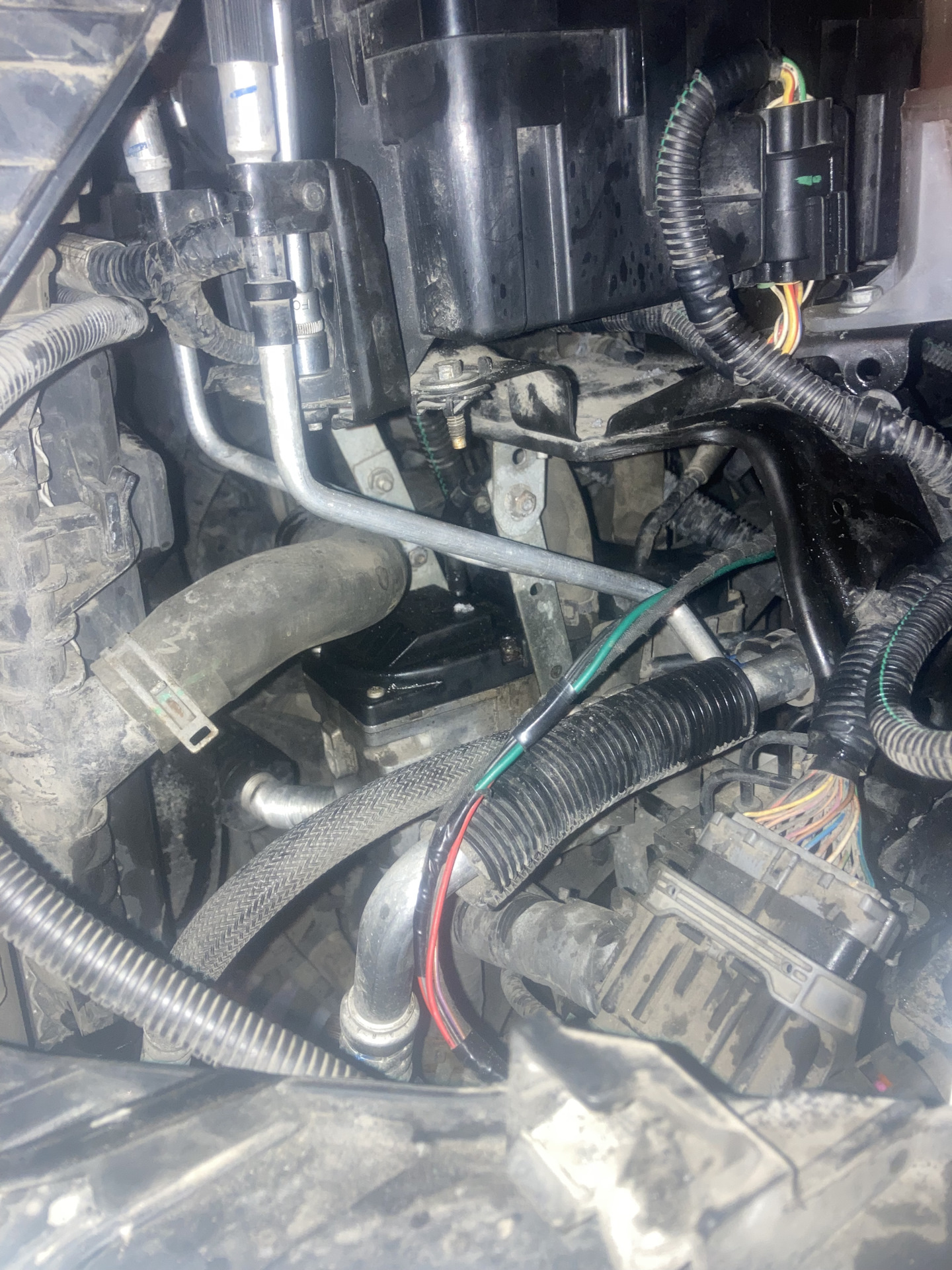

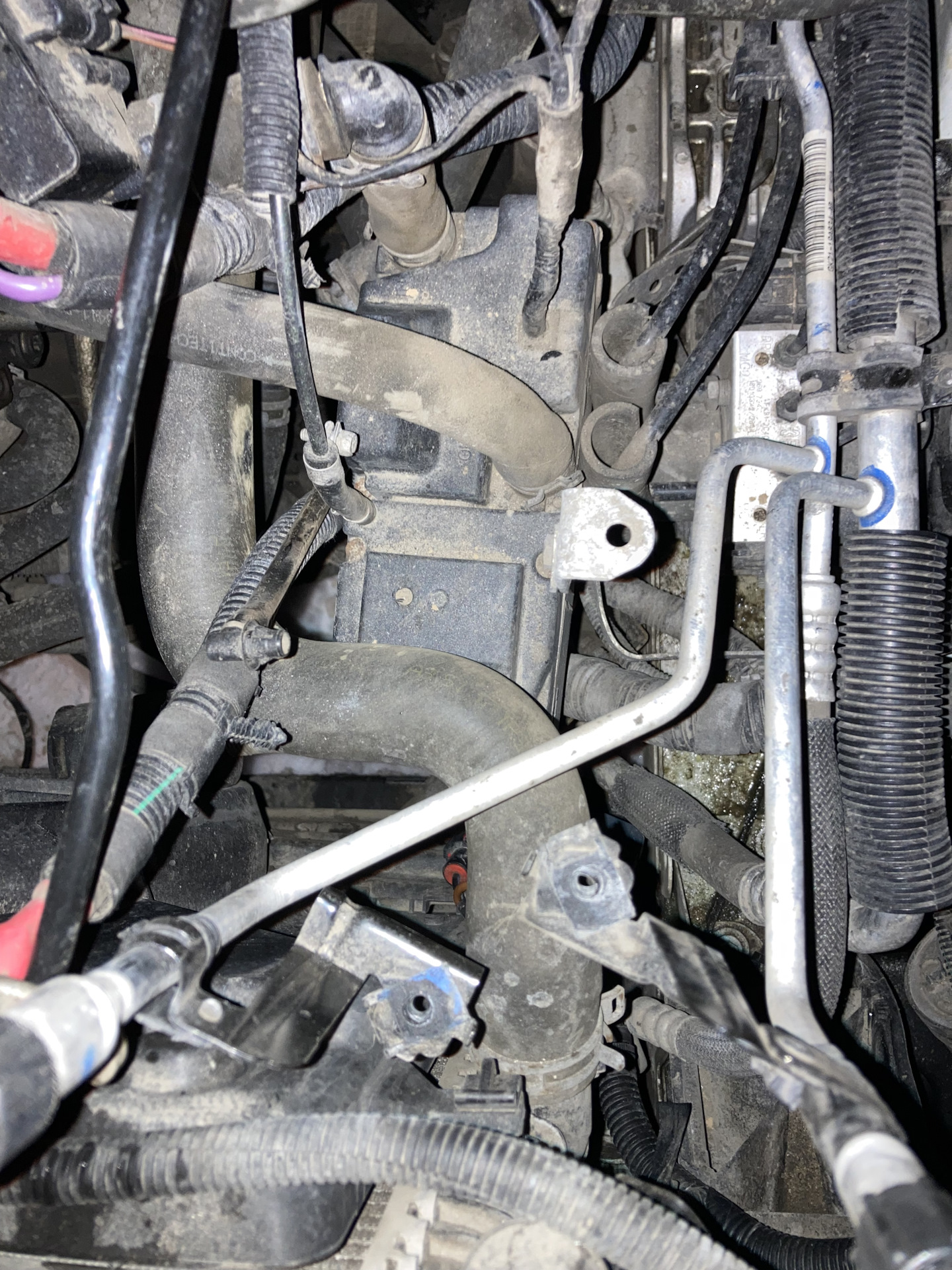

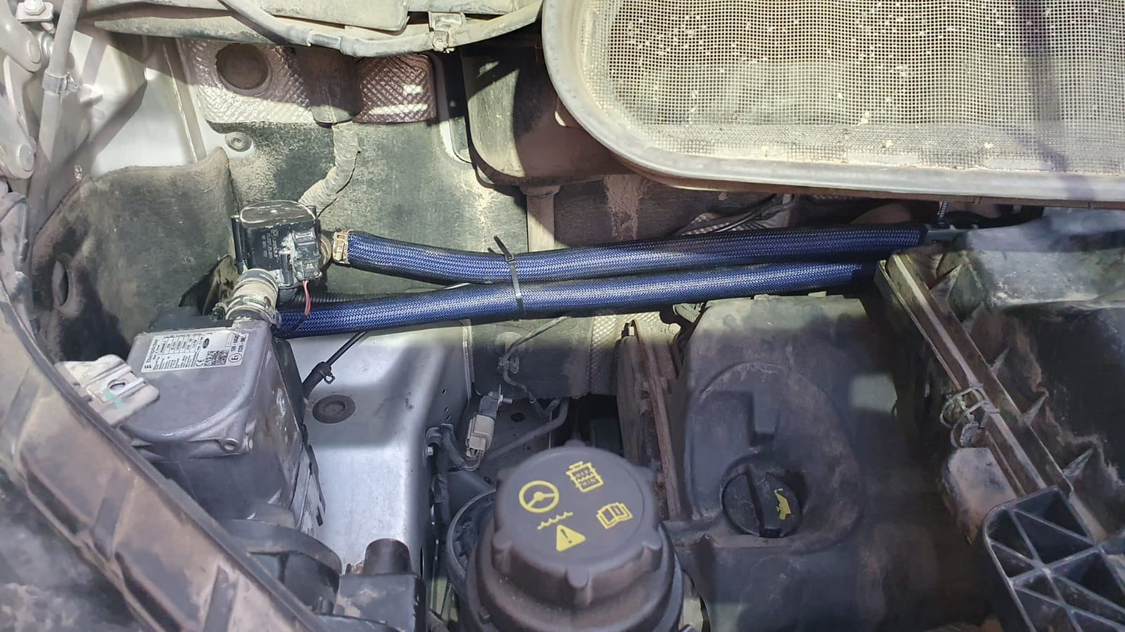

В первую зиму, после морозов -25 словил глюк и не запустился . Летом перенес под капот, под блок предохранителей. 3 года без проблем. 4-го января в -28 глюканул, потерял связь, потеплело связь вернулась но котёл не запустился. Вчера связь с эбу опять пропала, до сих пор не могу реанимировать. Всегда говорил гидроник-гавно, вебасто-сила!
Не правильно стоит он. Или котлом в низ или горизонтально.
Вы что-то путаете, или не правильно фото смотрите.

Он стоит горизонтально, эбу и нагнетатель сверху

Места полно. Зачем туда запихивать?
Я за год 3 раза правую подушку снимал. Теперь подумайте, насколько это было бы сложнее.
Не понял. Зачем
1Ролики, 2 натяжитель, 3 ремень, ах да, ещё замена генератора
Это вообще не причём. Не чему не мешает!

Вы правы! Если бы я переносил за деньги, клиентам на потоке. Поставил именно там, справа на арке.

У вас форд транзит?
Да, 2,2 передний привод
С правой стороны места полно.
aleksus089
Длина шлангов? Теплопотери? Я когда стажировался в 2006 году, так ставил. Но webasto. С диагностикой эбера дел не имел.
78 и 87 длинна. Теплопотерь нет.
У меня 20 и 15 см. Разница существенна
Правильное решение, будет работать и голову делать не будет.

Вопрос к адептам переноса под капот, вы так уверенно об этом говорите, как о панацее от поломки, а между тем под капотом тоже г@вна хватает. . У вас сколько лет он уже под капотом стоит и не ломается? Так, для статистики, у меня Ебер стоит в штатном месте, умер через 7 лет эксплуатации, авто всю жизнь в Столице, пыли или реагентов получает сполна.
10 лет стоит под капотом. проблем не приносит. чистый, аккуратный, красивый.
как и у многих других.
а под ступенькой поголовно гниют разъемы, клинит нагнетатель и все остальные прелести.

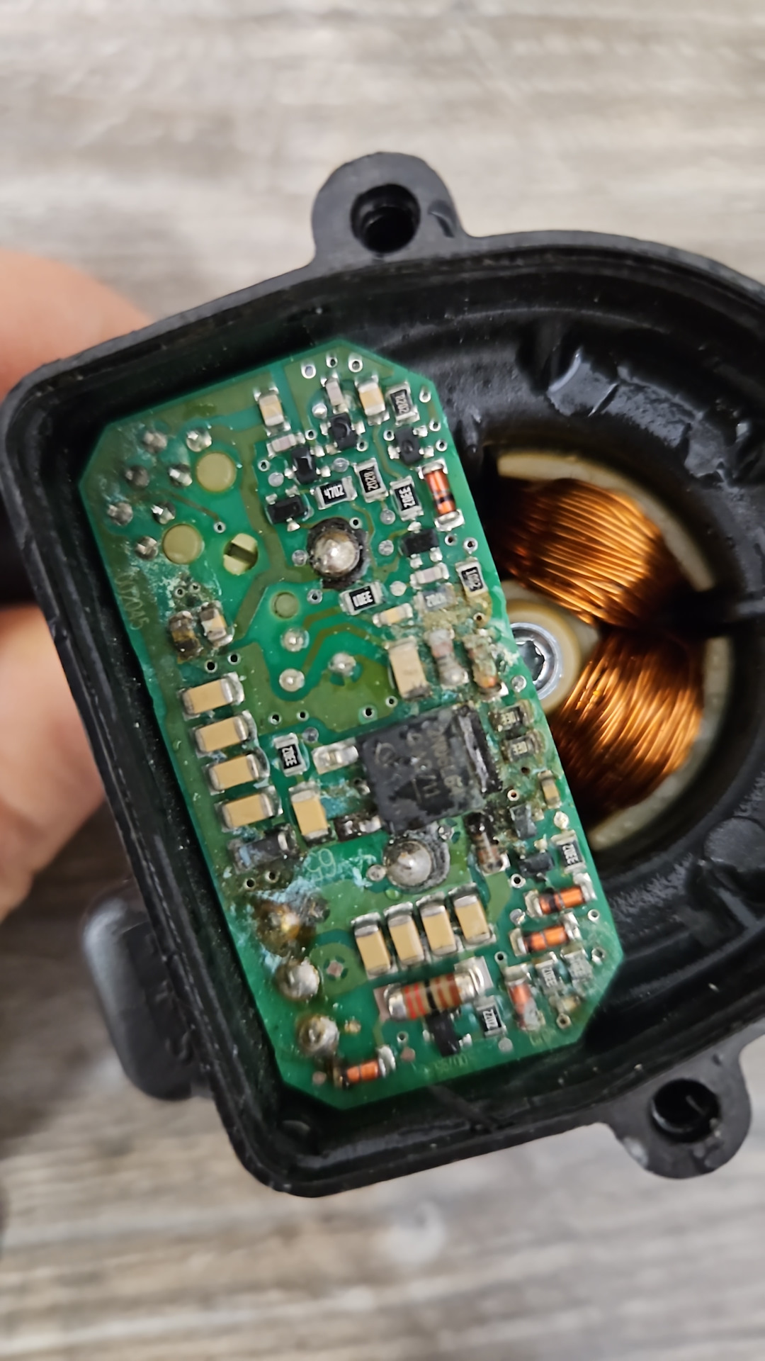

Эбу

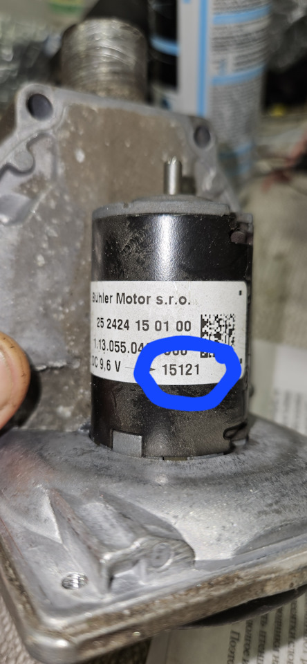

Помпа. Вернее плата. Умерла от воды.
Такая же ерунда была, конденсат. Вскрыл помпу, а там капли воды.
Все не правильно. Эбу умирает от воды. Нагнетатель от всего что за тянет.
