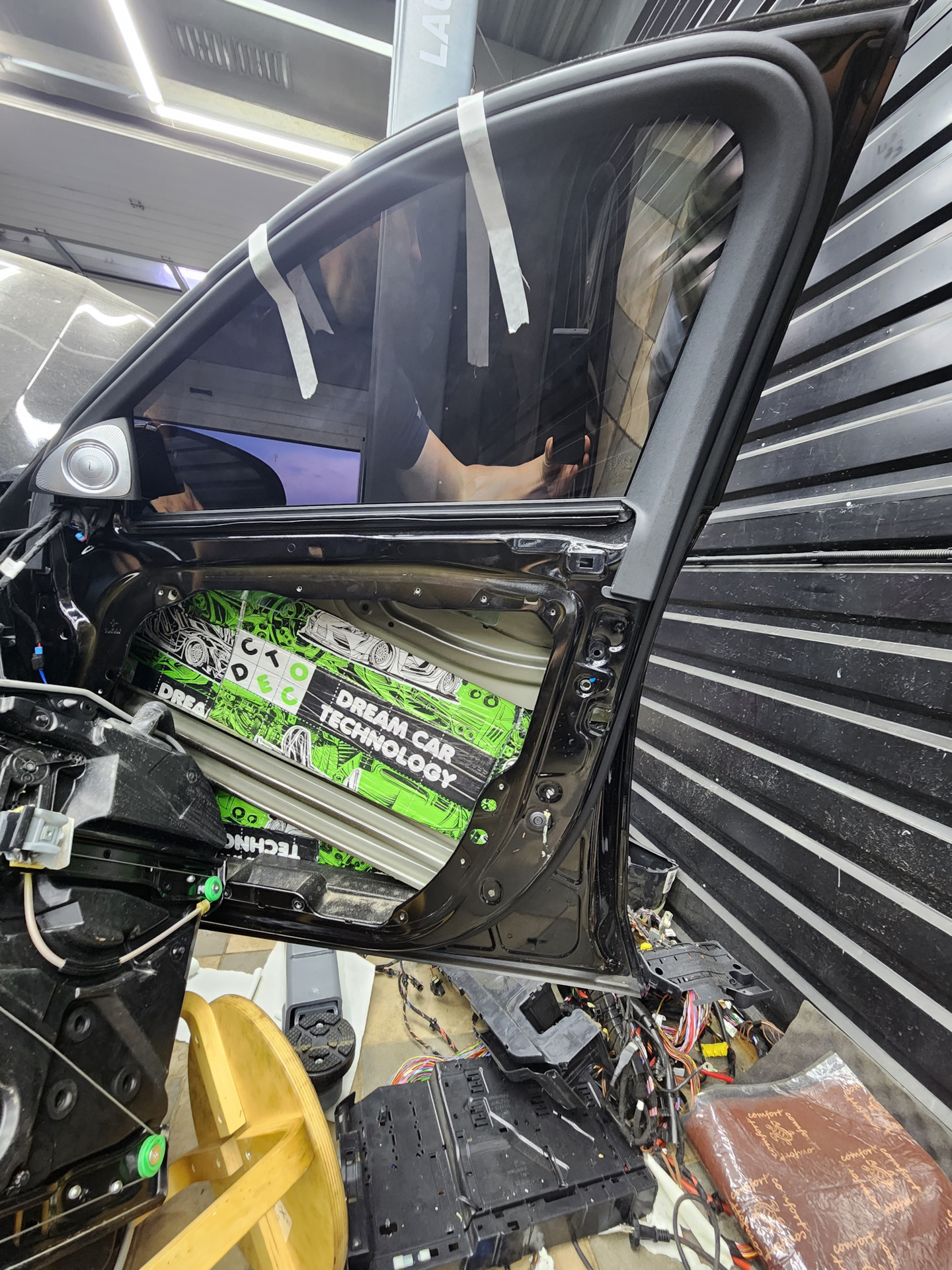

Я купил комплект от праворульного w222. Установили, все подошло и работает как надо, за исключением водительского. В связи с тем, что в праворульных машинах в левой двери нет замка, пришлось потратиться на замок от левого руля.
В остальном все четко, для установки необходимо разбирать полностью каждую дверь.

Также пользуясь случаем решил сам зашумить двери виброй в 1 слой. Эффекта в плане шумоизоляции не заметил, но двери стали приятнее, чуть тяжелее и при простукивании звук стал глухой у дверей).
