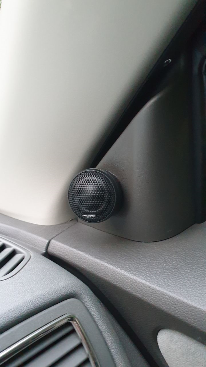

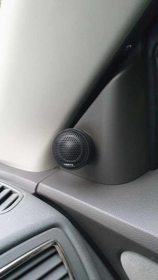

1. ГУ заменить на Teyes CC3 2K. Достаточно 4/64. Хороший аппарат, отличный усилитель внутри. Плюс появится камера заднего вида.
2. Поставить твиттеры в уголки зеркал, я ставил Hertz. В комплекте были установочные колпачки.
3. Ну и зашумить двери, хотя бы передние. Так бас будет более глубоким и плотным. Я оставил родные динамики передние, они дают хороший бас, с доработкой дверей.
