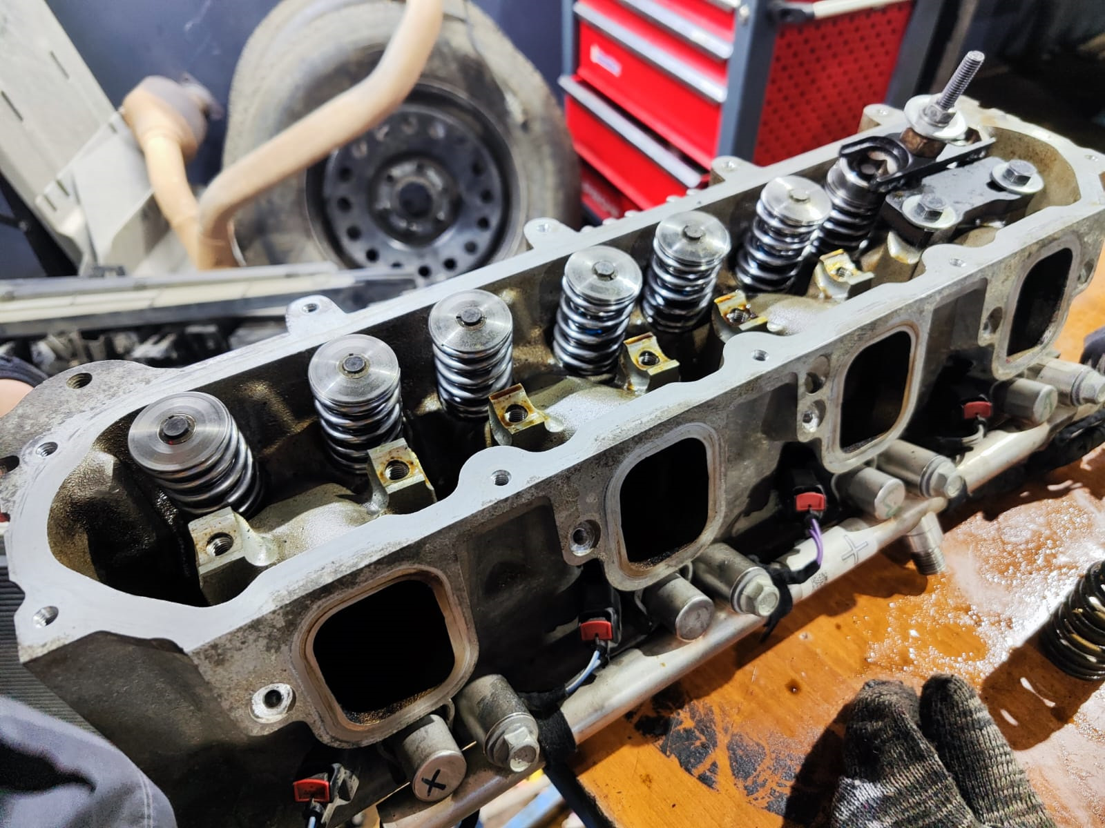

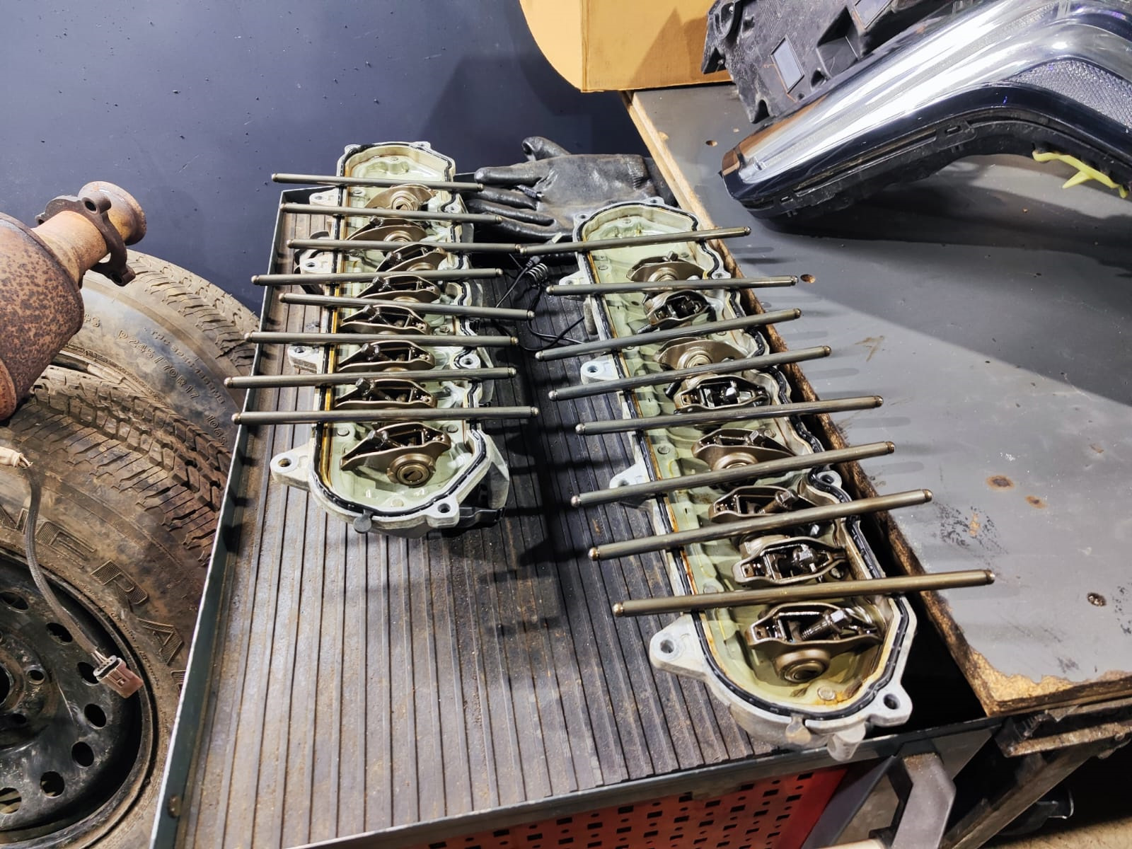

На следующее утро получаю от Саши кучу фоток уже разобранного двигателя и спустя некоторое время уже с новыми замененными запчастями) Ребята работают очень граммотно и оперативно!

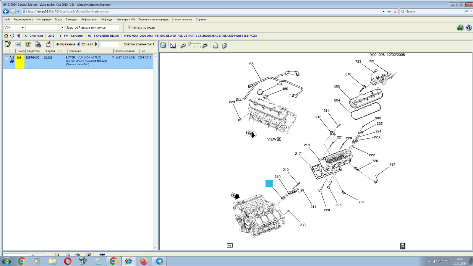

Насколько я понимаю в этот мотор можно засунуть гидрики от ls7, покарйне мере совместимость с lt1 есть. Они явно более надежны.
смысл ж не в гидриках
Они както с 96 года не ломались, и вдруг начали 14 году?
странна?
Гидрики точно не причем, причем другой мотор. Тут просто из логики, если на гидрики оказывается более тяжелое воздействия чем в моторах gen3/4, то это можно хотя бы частично компенсировать заменой гидриков на усиленные. Усиленные пружины точно зло на стоковых моторах.
Да .
Все ж воспринимают "усиленные" как более надежные.
А они усилены по силе сжатия- для того чтоб увеличить максималные обороты- чтоб клапан не " зависал"- но это усиление всегда в ушерб ресурсу- понятно почему.Воздействие на все элементы ж увеличивается…Потому это точно не улучшение.
artbyz
Посмотрел каталог
гидрики на LS7 и 3-4 поколении 6.2- одиаковы
Думаю вместе с насосам Katech(постоянного давления) и нормальным распредвалом(не от корвета), такая сборка должна более надежно ездить.

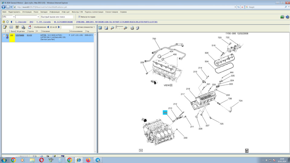

rewers22
Посмотрел каталог
даже на LT5 750лс гидрики такие-же. есть темные толкатели серии GM PP сниженной массы комплект на двигатель GM# 88958689 Racing hydraulic roller lifter
