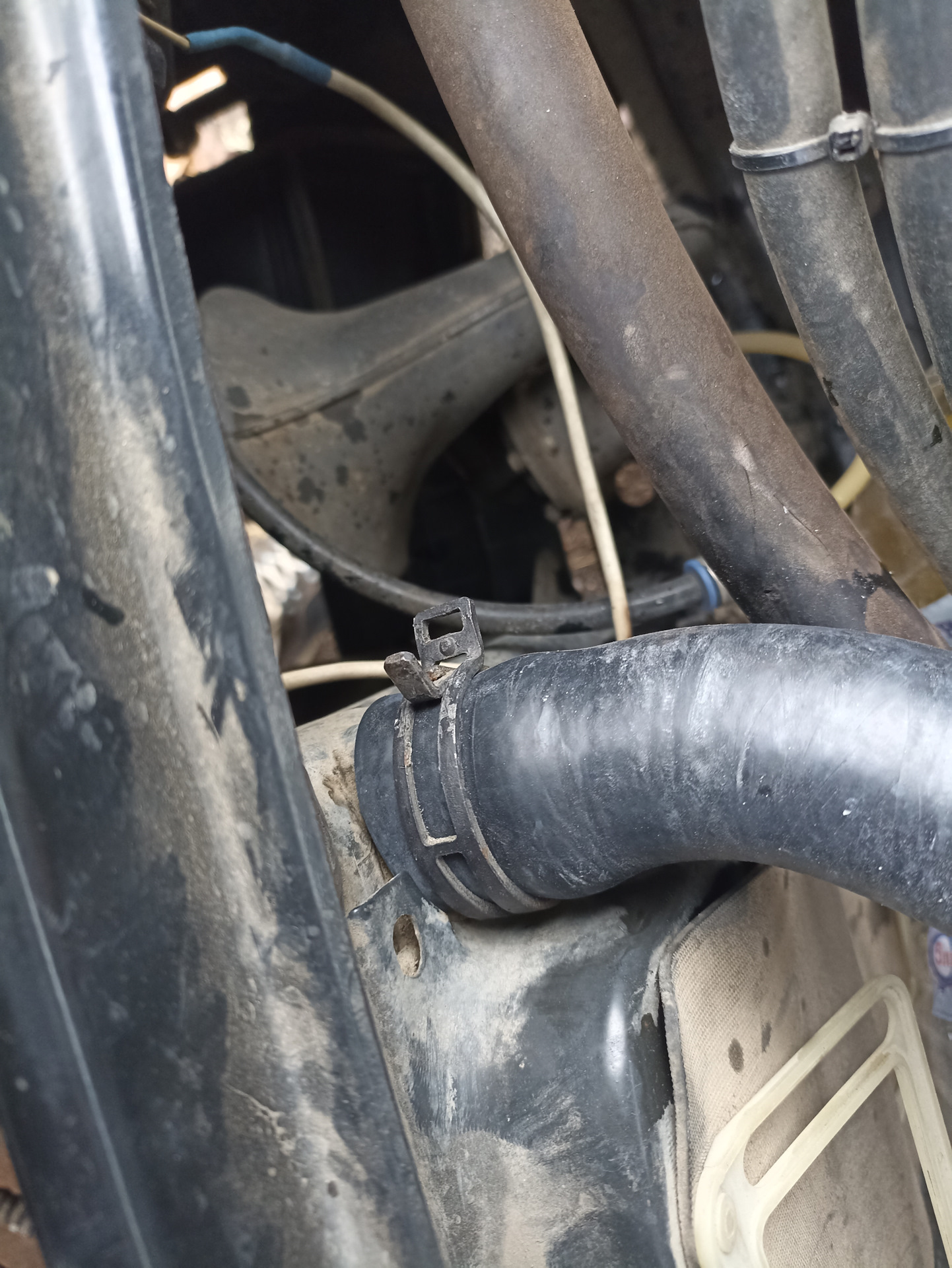

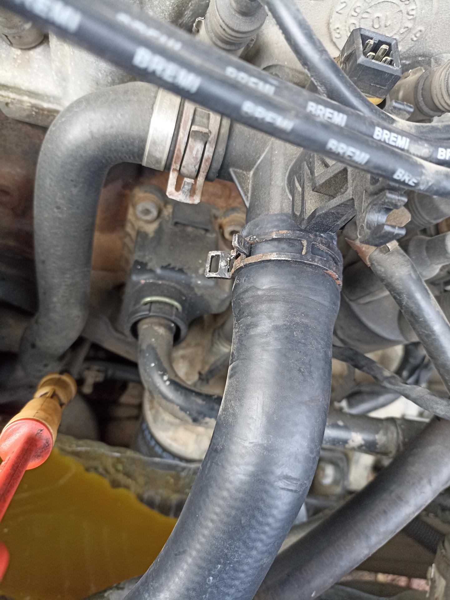

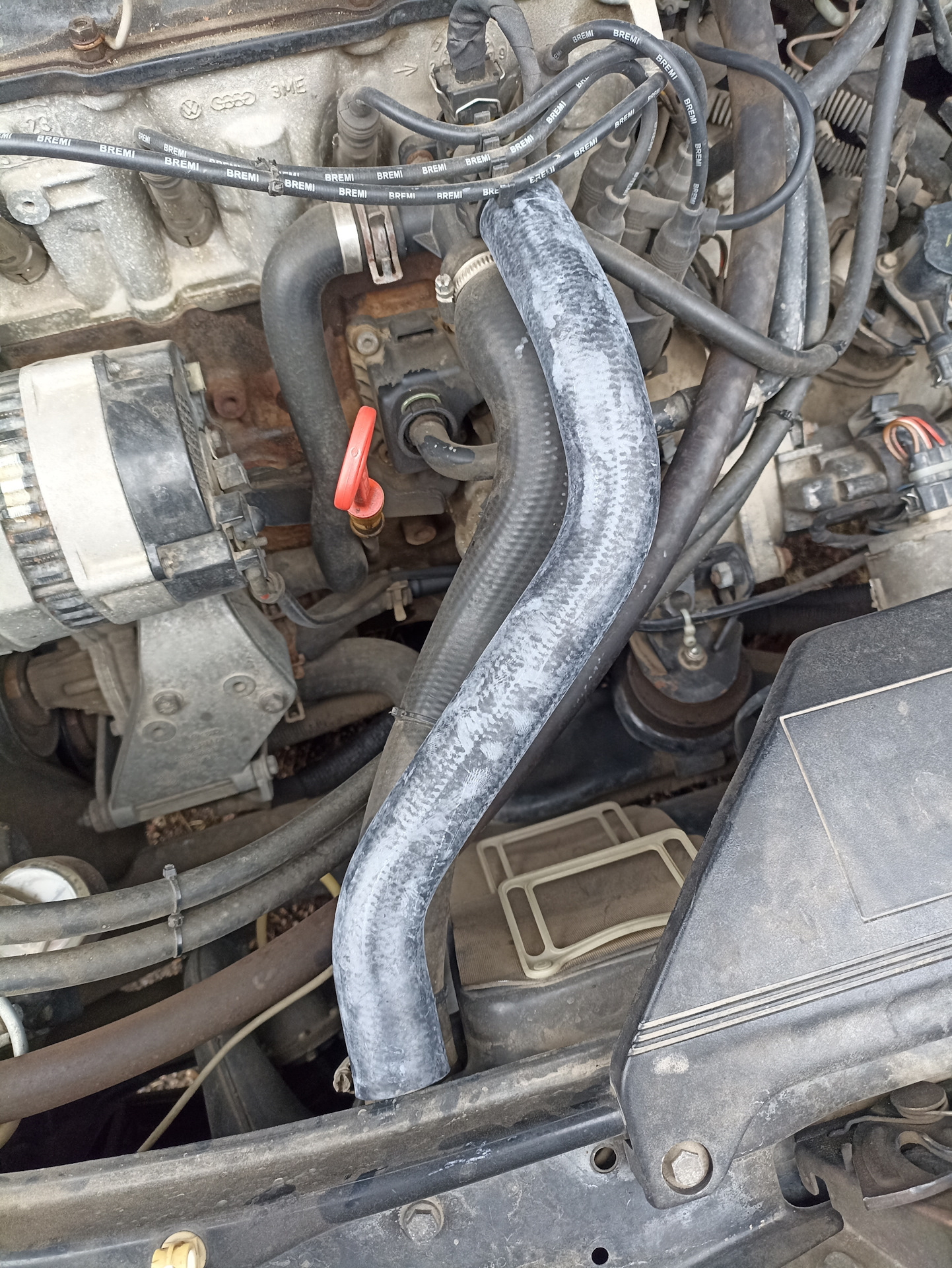

По приезду домой, отсутствовал три месяца, начались замены всего что сломалось. В этот раз покинул чат датчик температуры, а все началось с того что стрелка на температуру начала себя странно вести. Но при этом температура масла показывалась нормально.

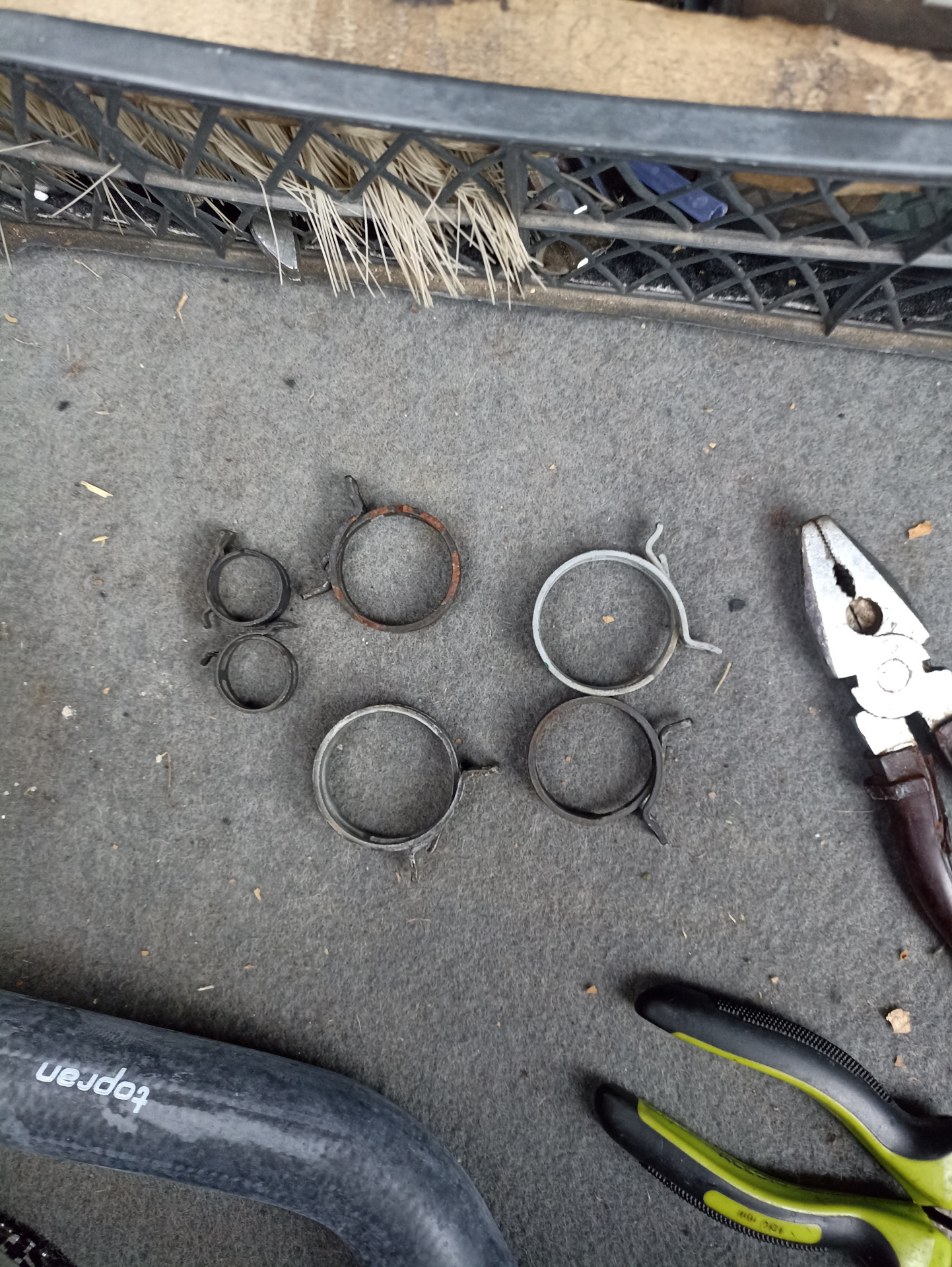

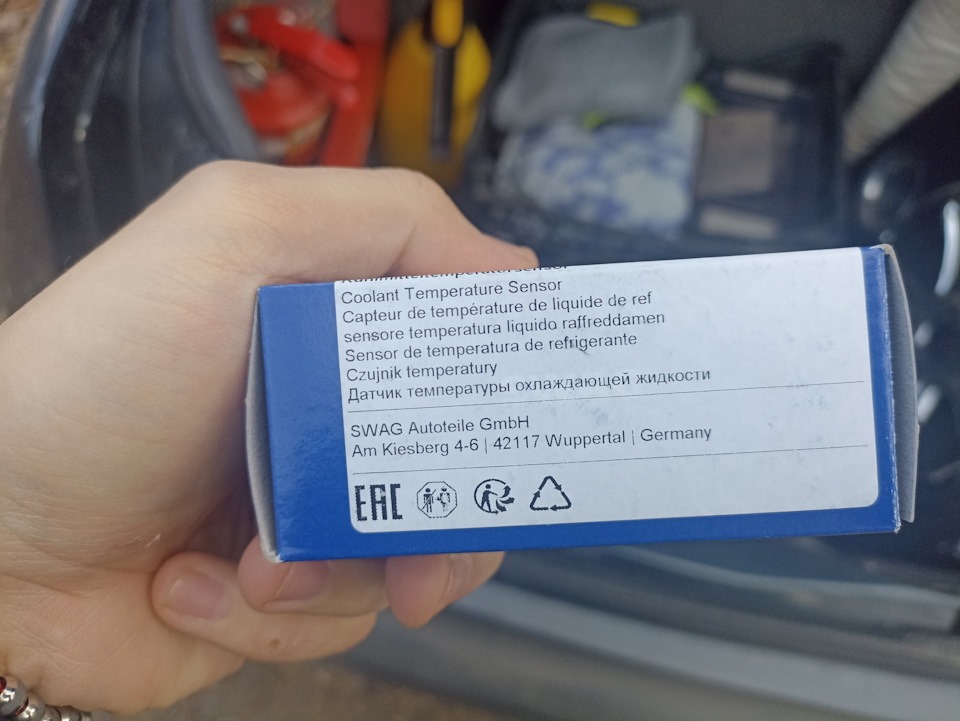

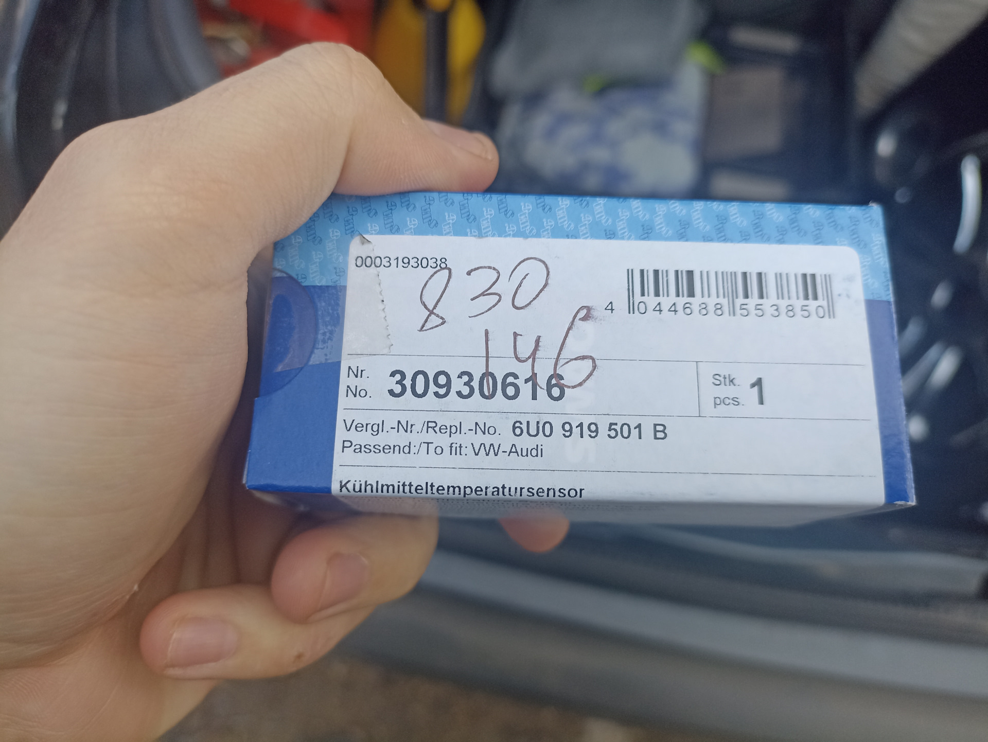

Заодно поменял патрубок верхний от радиатора до тройника так как старый сильно раздувался, оказалось что он был больше. Так что купил новый датчик, нашел заводские хомуты, неделя поиска увенчалась успехом, ну и сам датчик заменён так же уплотнительное кольцо. Спасибо всем за внимание
Цена вопроса 200 рублей пмр
Время замены 30 минут
Запчасти на фото: 6U0919501B
Комментарии 3
Как дтож swag показал себя?
Где-то дней 12 дней прошло, пока показывает правильно. Утром перестала троить на холодную и то троением тяжело было назвать
Swag и febi с одного конвейера идут. С ними лотерея, хоть и близко к реальным показаниям температуры. Живут у кого как от полугода до двух лет, восемь и оригинал у меня прожил два года и помер.
