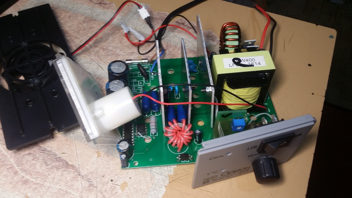

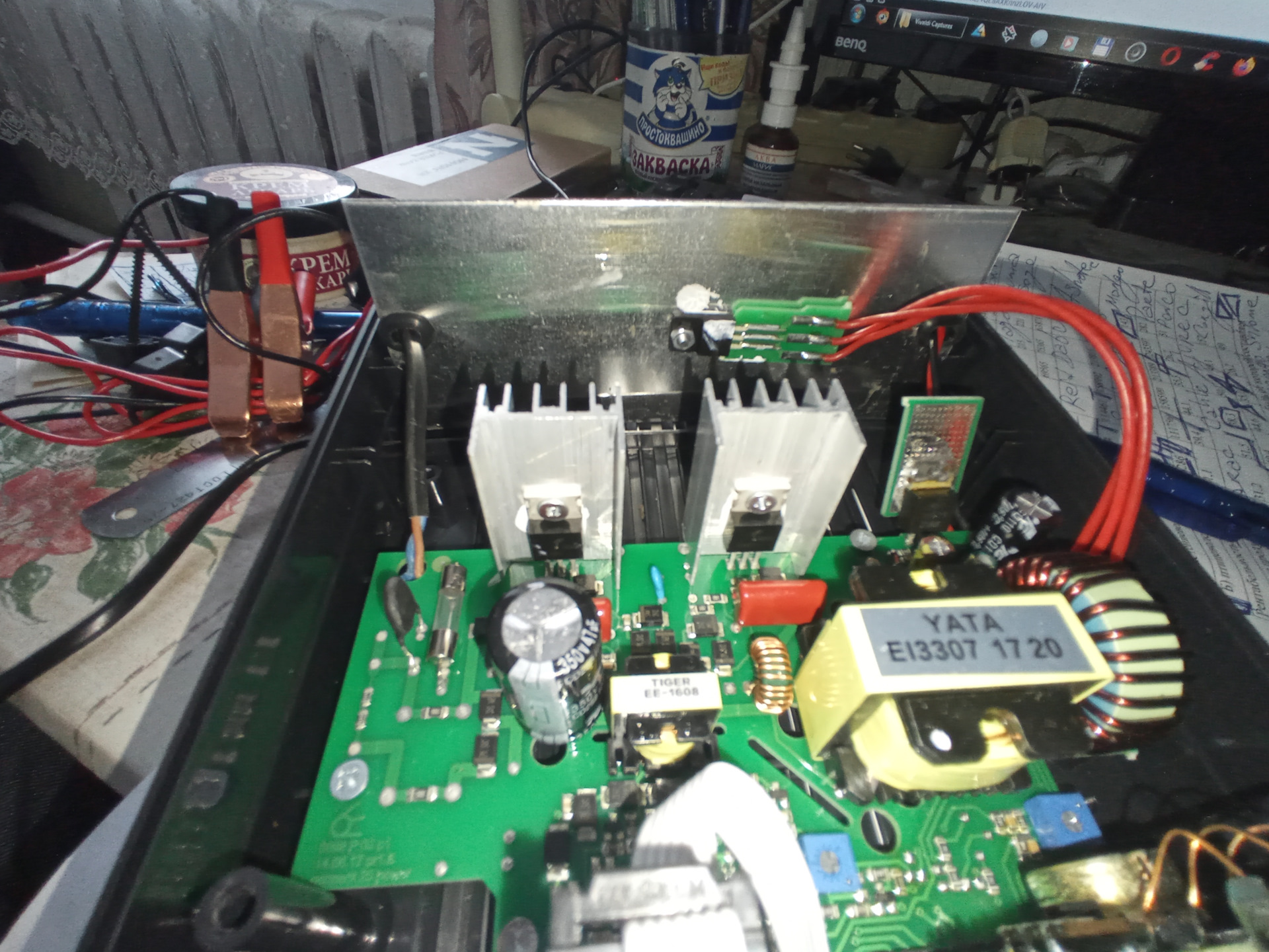

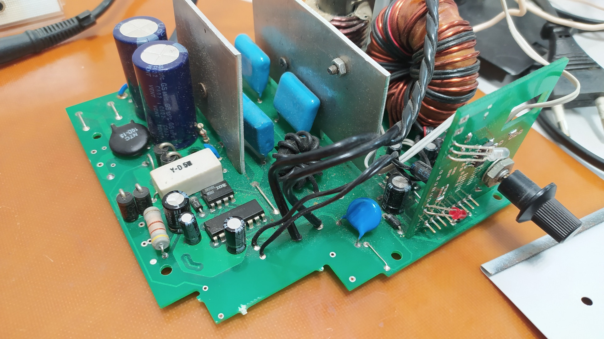

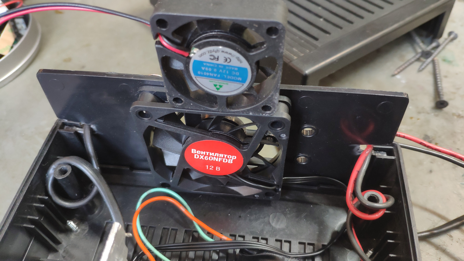

Невзирая на множество ревизий плат данного прибора, с изменением схемы, топологии и т. д., в общем и целом он оставался чисто китайской одноразовой поделкой — производитель наотрез отказывается предоставлять электрические схемы своих изделий а на первых выпусках ЗУ производитель «НПП «Орион» на 90% деталей на плате ЗАТИРАЛ абразивами их маркировку! Это о многом говорит, но самое главное даже не это.
Самое главное: элементная база, система охлаждения и защиты при подобной электрической схеме выполнена таким образом, чтобы прибор работал на грани физических возможностей и не более срока гарантии. А после поломки желательно, чтобы пользователь не мог его починить. Это можно увидеть на фото — тонюсенькие радиаторы, которые раскаляются уже при 10А, на некоторых элементах радиаторов вовсе нет, отсутствие термоинтерфейсов в принципе, маленький бесполезный кулер, который включается не сразу, а только по выставлению тока выше 8А (когда о радиаторы уже можно обжечься), маломощный пускающий резистор 51Ком 1Вт, который раскаляется при работе, электролиты на пределе по напряжению, отсутствие дросселей по питанию и т.д. еще куча косяков.

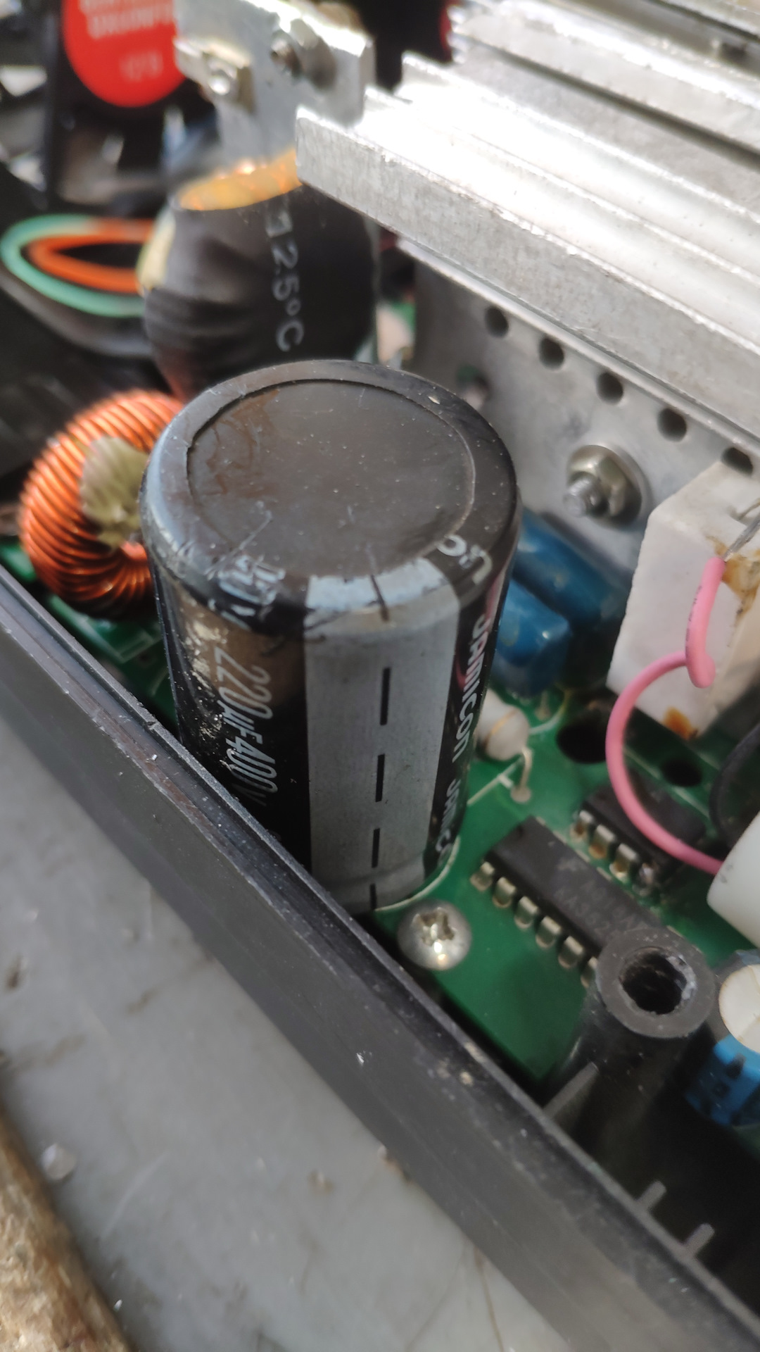

Поэтому, после трех ремонтов первого ЗУ и в итоге, его фатального повреждения, когда я все таки приобрел на замену вновь такой же прибор, понимая, что у конкурентов будет все тоже самое плюс-минус, решено было его основательно доработать и усилить.

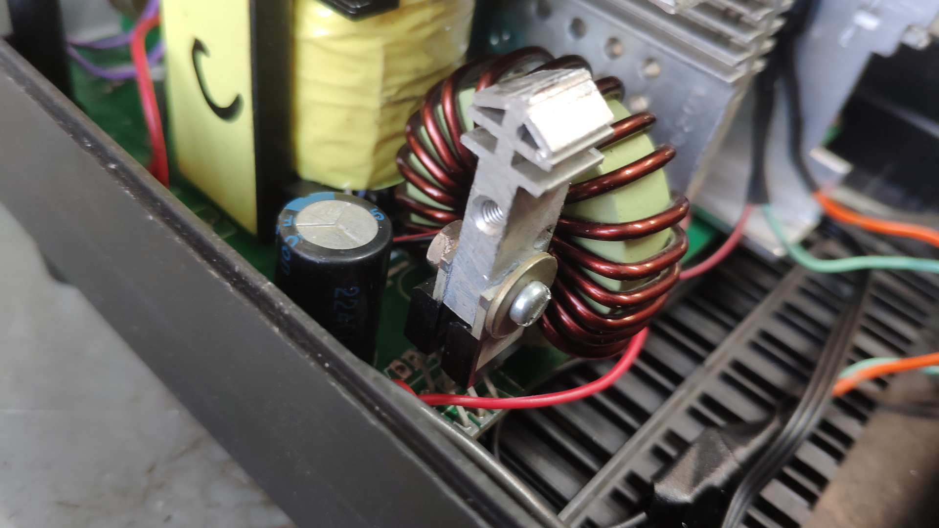

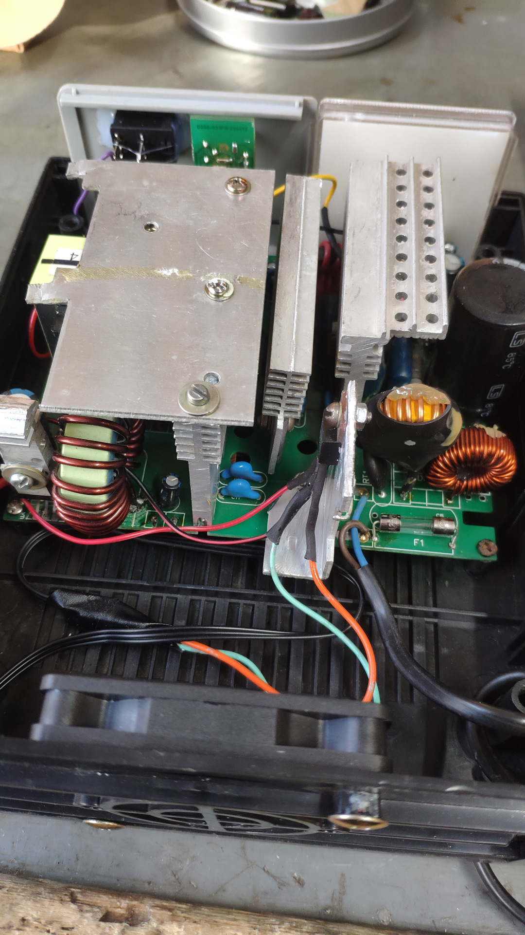

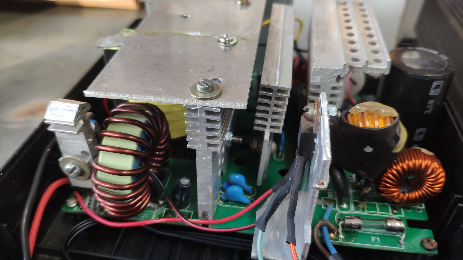

Список переделок, которые точно продлят жизнь вашему ЗУ от Вымпел — 415 «НПП «Орион»:

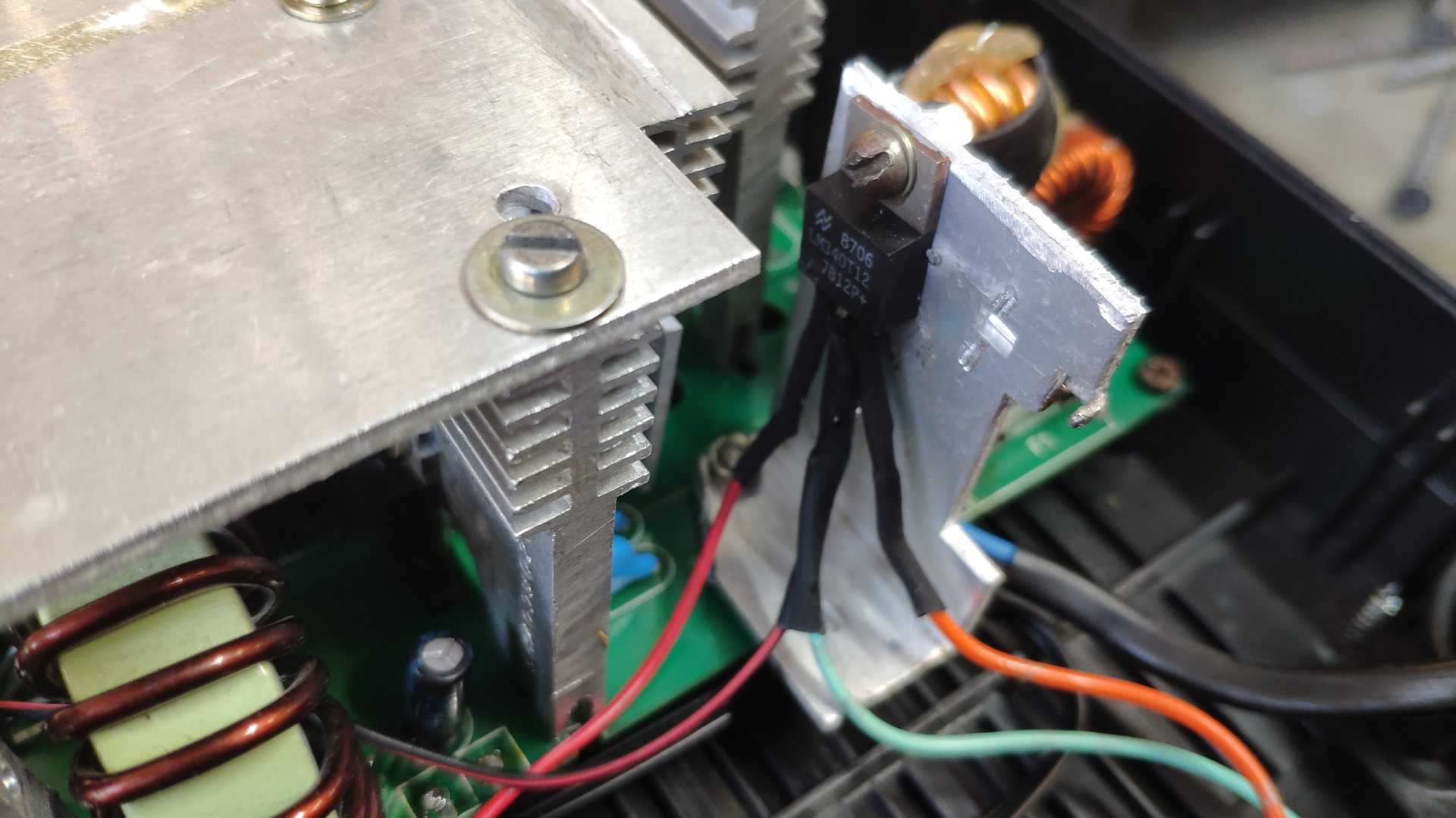

1. Замена всех трех радиаторов на более толстые, ОБЯЗАТЕЛЬНО с оребрением и максимально возможной площади.
2. Доустановка небольшого радиатора для полевых транзисторов
3. Монтаж элементов на радиаторы только с термоинтерфейсами (термопаста)
4. Замена самого греющегося элемента — диода Шоттке. Вместо китайской поделки куплен качественный подлинный диод от Motorolla в Чип и Дип.

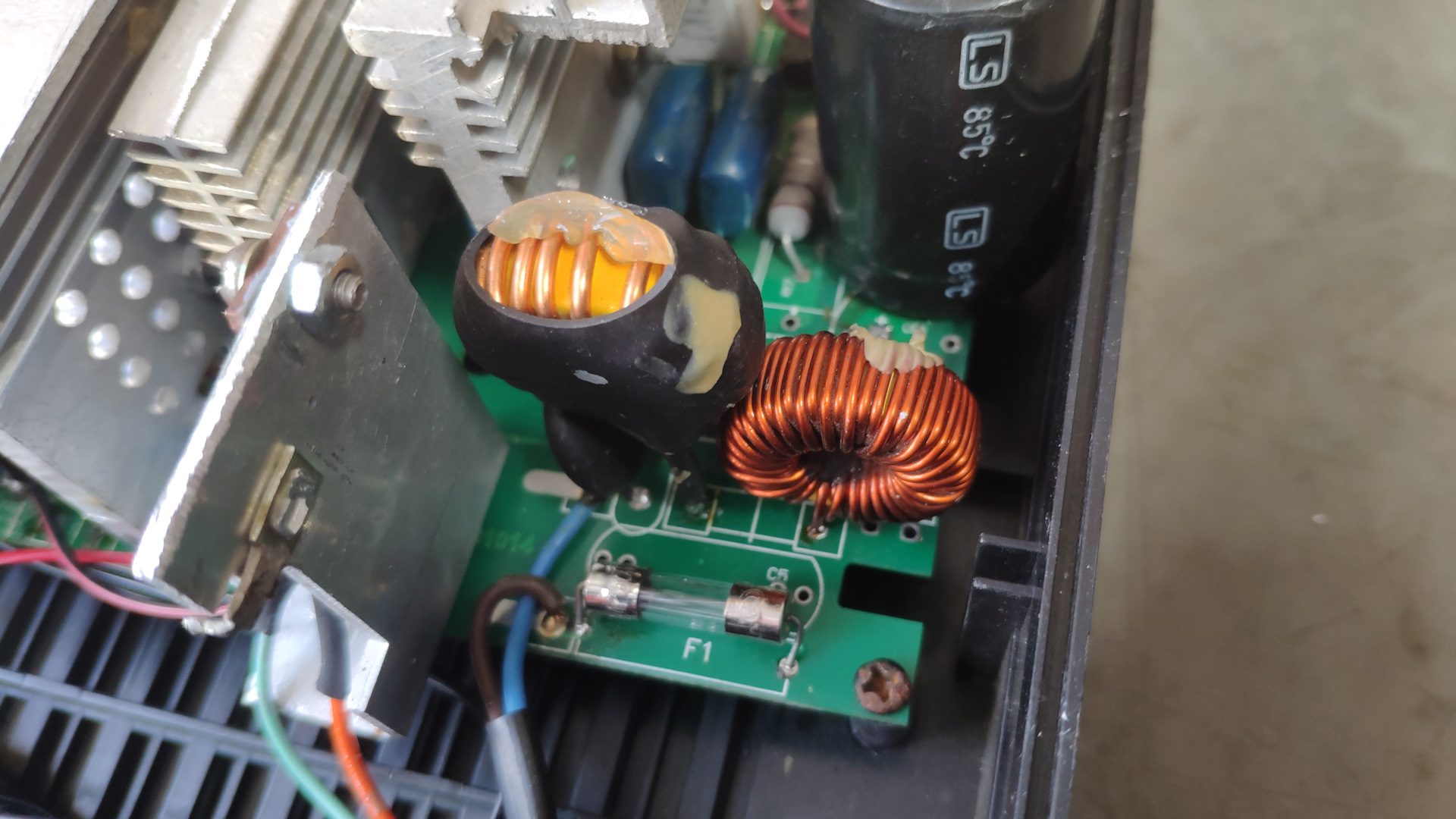

5. Замена запускающего резистора 51Ком 1 Вт на мощный керамический 5Вт и монтаж его через термоскотч на ближайший радиатор.
6. Замена двух электролитических конденсаторов 100мкф*350в на один качественный 220мкф 400в. Напряжение 350в абсолютно недостаточно, тем более добротность этих дешевых конденсаторов под вопросом.
7. Установлены отсутствующие на плате дроссели по питанию ЗУ, устраняющие писк в сеть и на радио. Места под них есть, размечены и обозначены. Э. Экономия

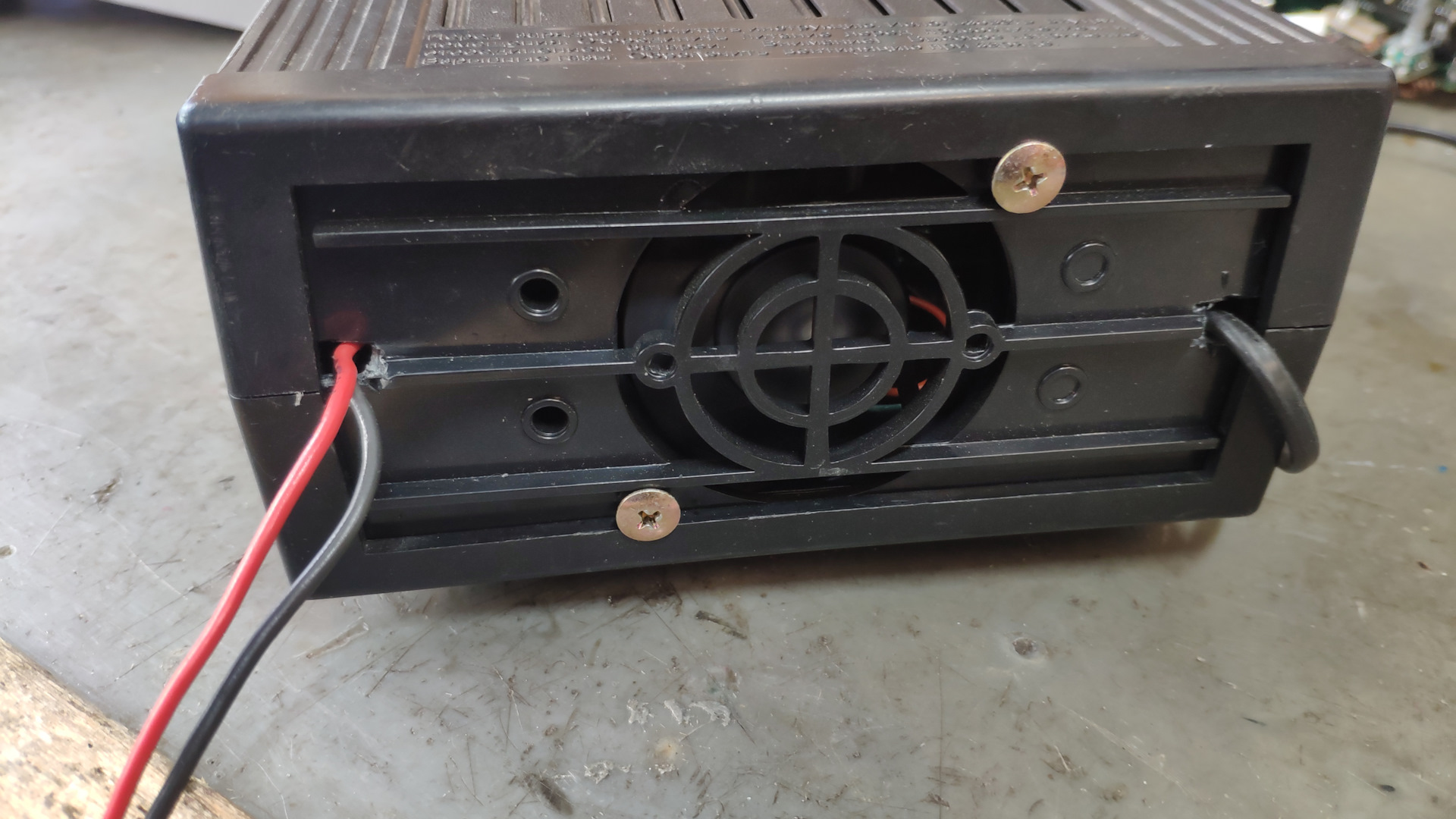

8. Замена маленького визжащего кулера 40*40 на 0,09А. Установлен кулер на подшипниках 60*60 0,2А уже на вдув. Место как раз под него сделано. Налицо экономия на спичках
9. Задняя перегородка перенесена из среднего ее положения в крайнее заднее. Т.е ниша под провода и крокодилы перестала существовать. Это сделано для лучшего обдува ВСЕХ элементов платы с расстояния 5-7 см, а не вплотную.

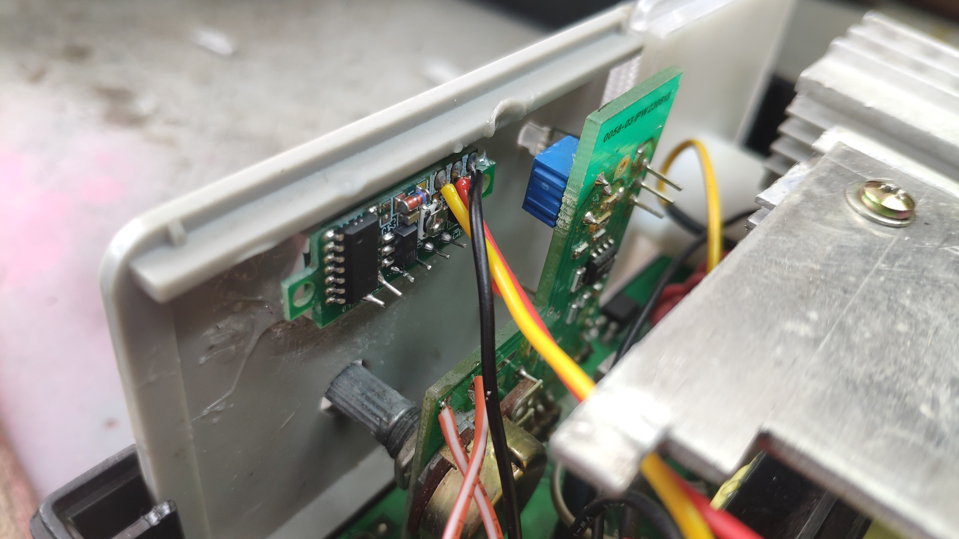

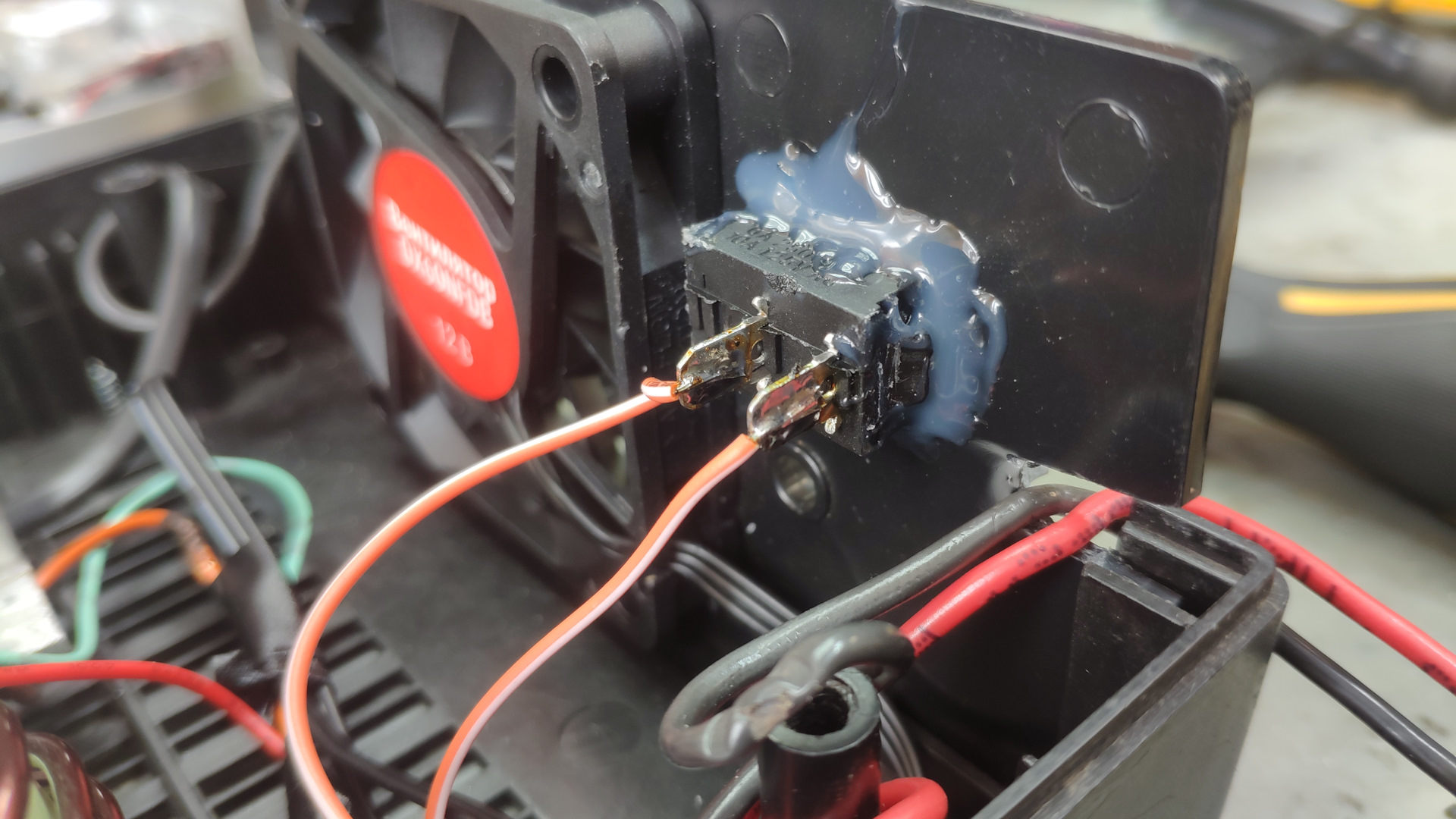

10. Упразднено управление включением кулера через транзисторные ключи схемы при превышении токового порога. Теперь кулер включается сразу при включении ЗУ в сеть, либо при присоединении крокодилов к АКБ. Питание кулера теперь взято с выхода на крокодилы и стабилизировано аналогом КРЕНки — LM8712 на 1,5А с запасом. Он установлен на небольшой алюминиевый радиатор, установленный на свободном месте платы с термопастой.

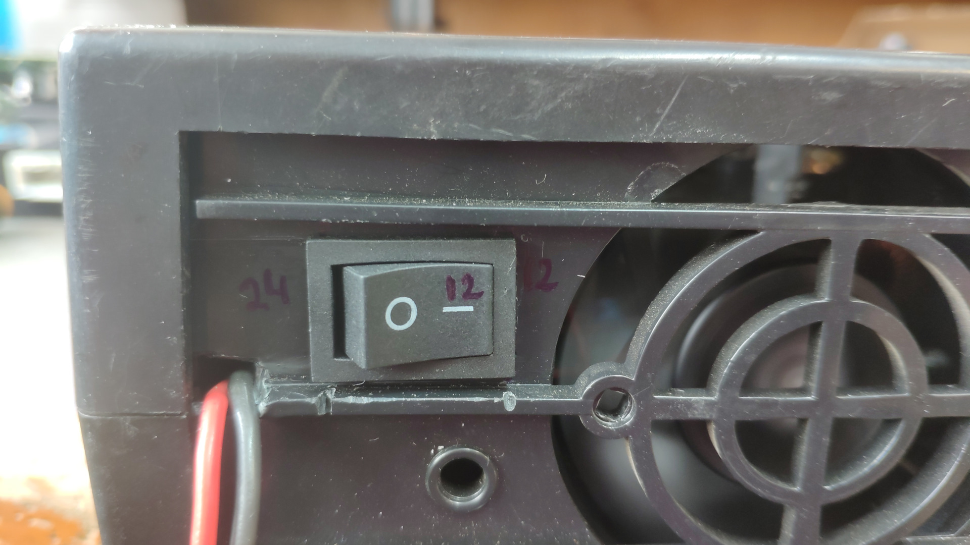

11. Переключатель 12/24в перенесен на заднюю стенку, так как это не постоянно используемый орган управления, а вместо него установлен миниатюрный цифровой вольтметр.</i>

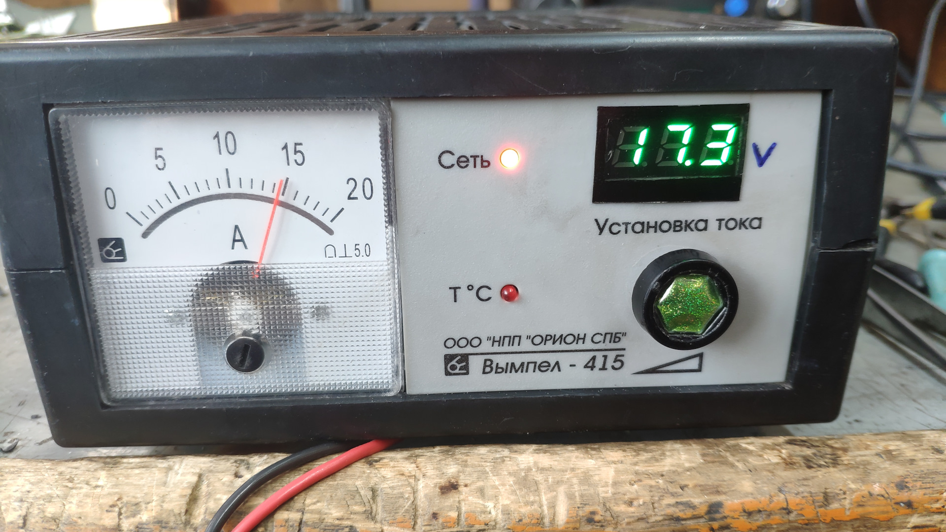

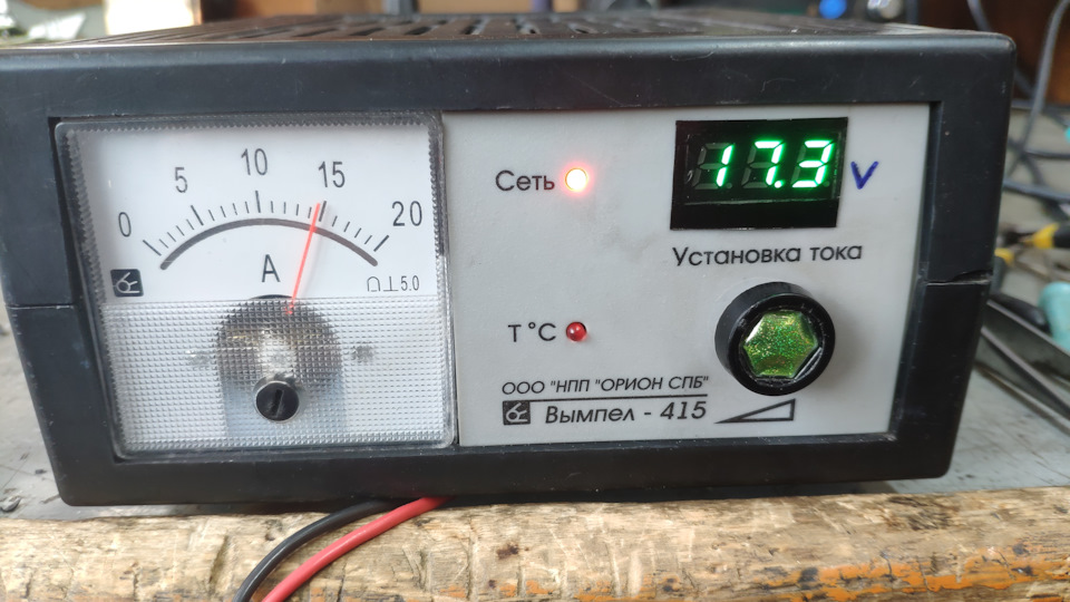

Блок прошел жесткое тестирование на МАКСИМАЛЬНЫХ токах в течение очень долгого времени — почти две недели не отключаясь.
Постоянно мониторилась Т° радиаторов. Она не превышала 40° 42° 55° всех трех радиаторов соответственно. В оригинальной компоновке на тонких пластинках можно было яйца пожарить.
Новый керамический резистор также имел температуру 43°. Родной шипел, если к нему поднести палец.
Обдув отличный, со всех прорезей выдувается охлаждающий воздух. Корпус над радиаторами не греется вообще. Раньше пластик коробило от нагрева.
Вердикт — ВСЕ ОТЛИЧНО!

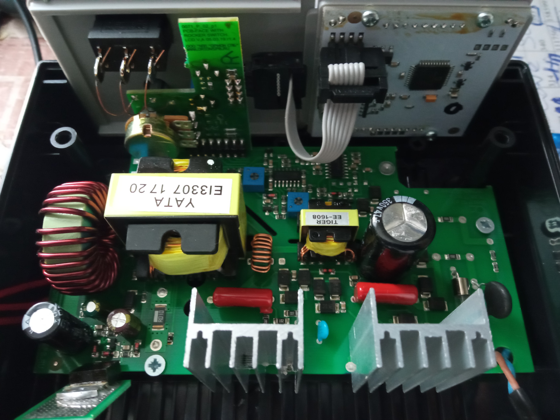

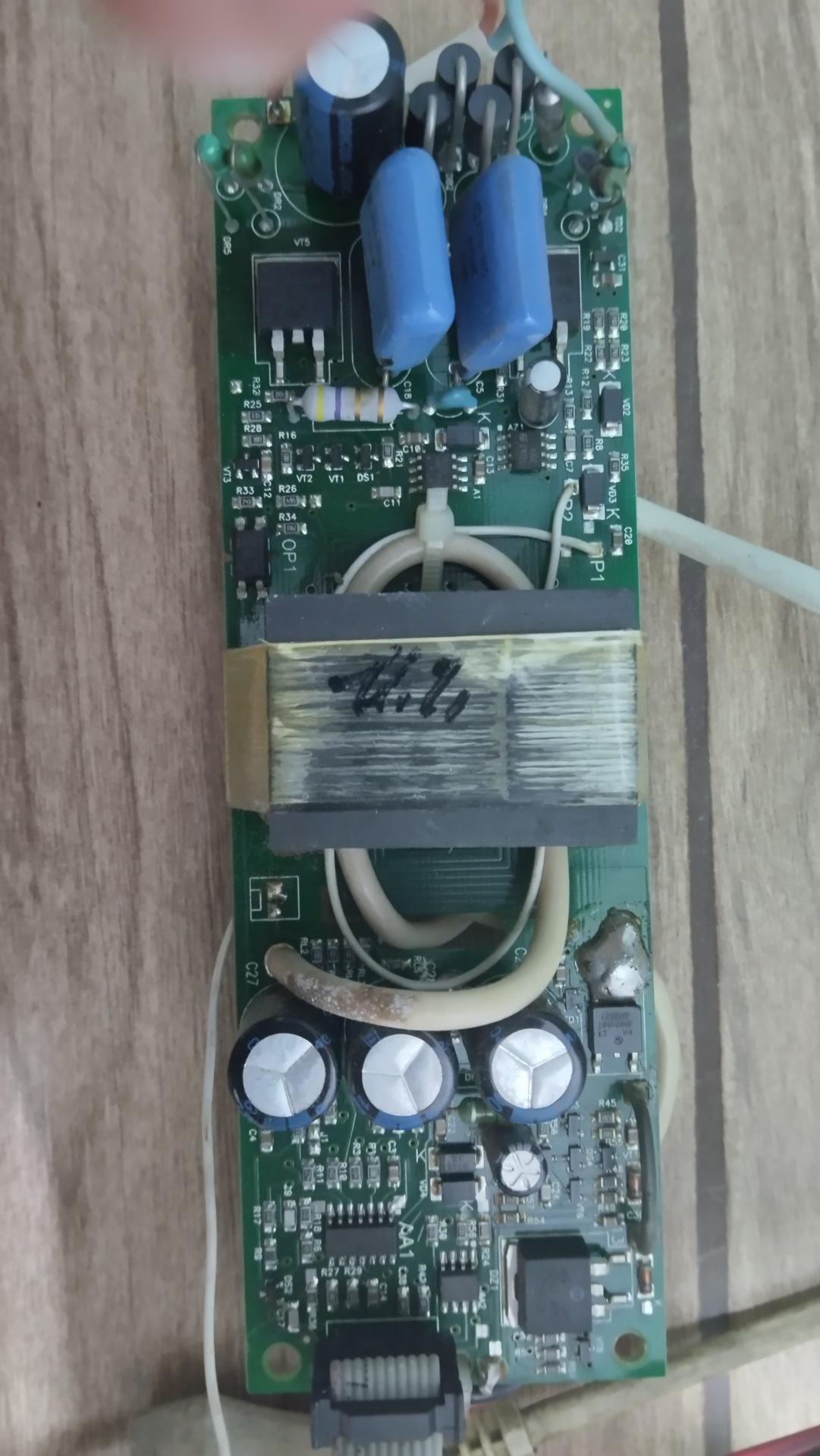

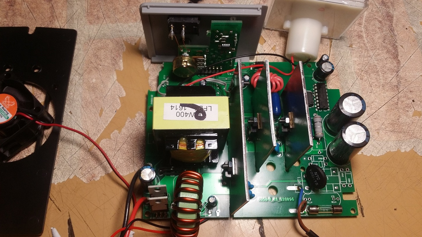

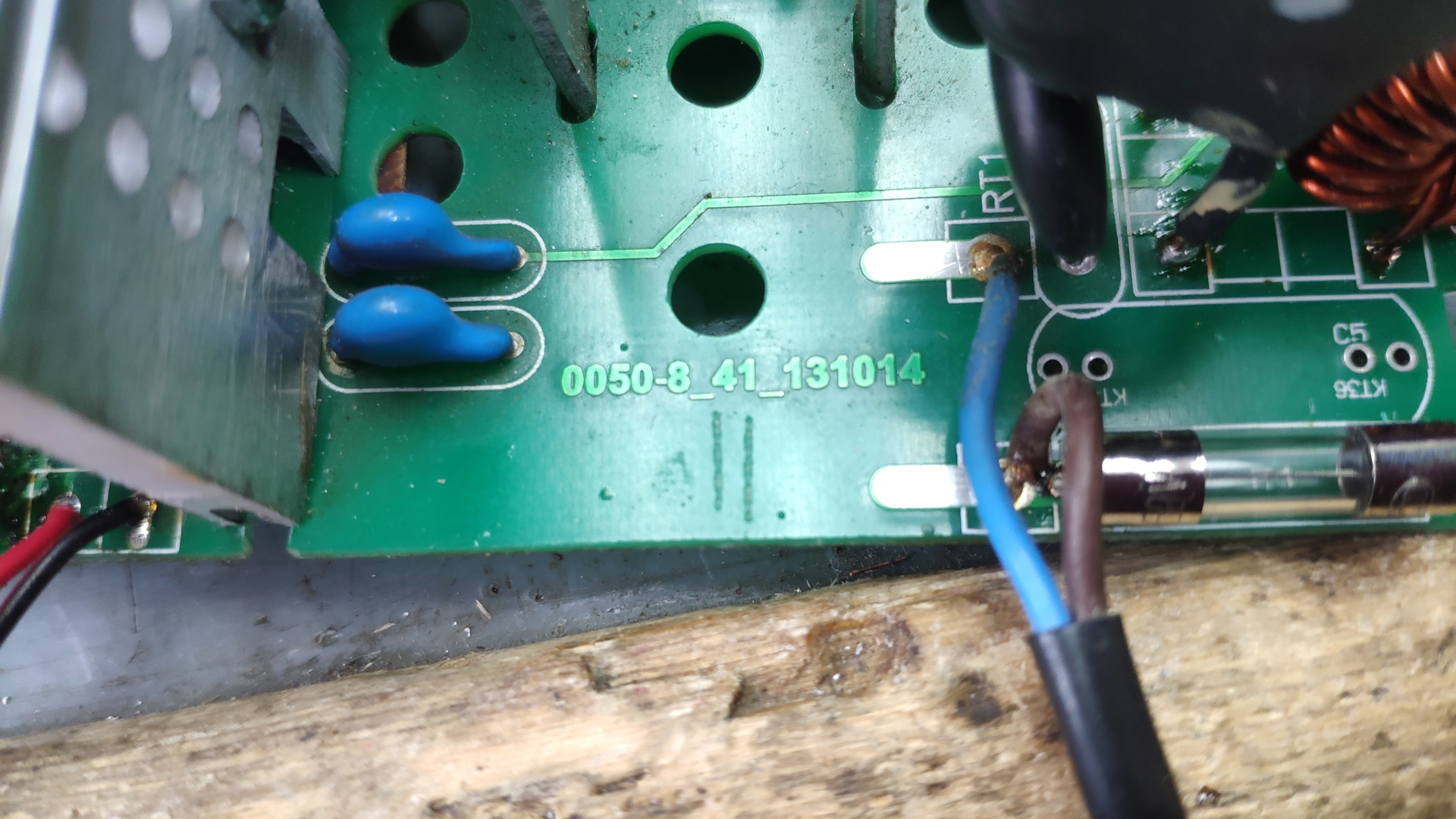

Внешний вид платы ДО переделок можно увидеть на первых трех фото.
Все доработки видны на остальных фото. В основном все использованные детали брались от старых БП от ПК и каких то ИБП.

Добрый вечер, вентиляторы на выдув работают?
добрый, на вдув
Штатно также на вдув было?
Вы не читали?
Читал, ответить сложно?
Кстати сказать, если вентилятор переносить назад, то нужно заклеивать отверстия охлаждения так, чтобы он тянул воздух через плату, а не по кратчайшему пути через дырки рядом с ним.
Вместо переключателя 24в действительно лучше установить вольтметр цифровой, а его закоротить просто перемычкой. Еще один такой же принесли, вот сделал

Из доработок, резистор 51к заменил на два советских млт-2 по 24ком, кулер поменял и дроссель от помех поставил, потому что люблю приемник слушать в гараже. И все. Работает.

24в переключатель лучше выпилить нахер.
он обычно не нужен, а при зарядке под капотом есть все шансы нажать случайно и отправить полмашины в Вальхаллу
Я его назад перенесу. А вместо него вольтметр
Ога. Чтоб уж нажать если случайно, то максимально незаметно))
Взял на заметку. Заказал амперметр-вольтметр, стобы поинформативнее. Кулер также в планах.

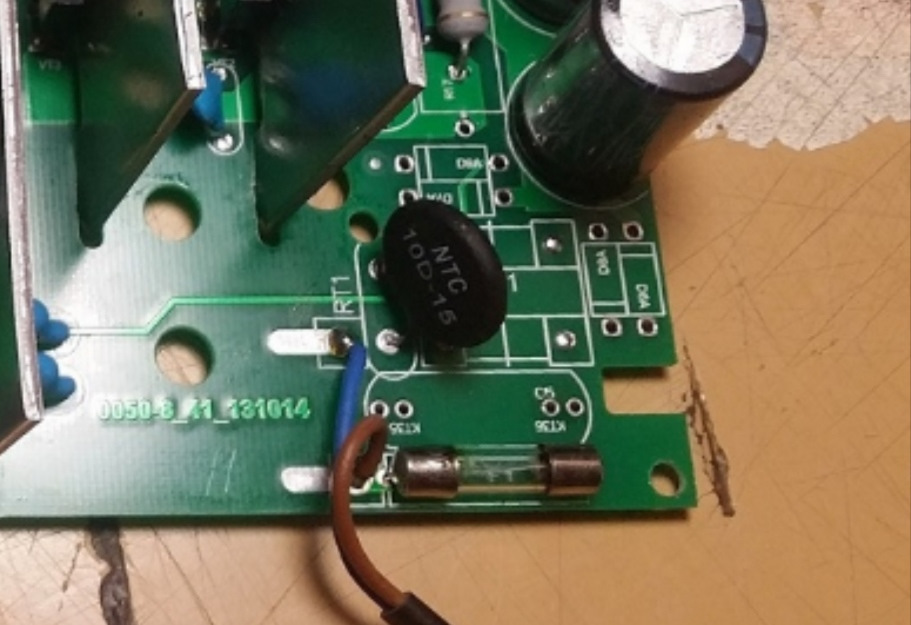

Похоже на это NTC что-то круглое, вход выход, но я даже не знаю что это, оно там ещё и цветное было, а старая выгорела что непонятно было даже как выглядела деталь и символы на ней тем более, на глаз и припоял, 😁.
Это термистор)) Можно впаять перемычку. Но защиты уже не будет
Так и подумал, раз сгорела надо новую😁, предохранитель образно понятно, спасибо, этот ещё прибор-зарядка шпарит, на всю мощь так что провода греются конкретно, которые на аккамулятор цеплять!
Demmentii
NTC это термистор. Он для ограничения пускового тока БП. Ставится последовательно в цепь.
Варистор ставится параллельно сети после предохранителя. Если варистор заменить перемычкой, то будет КЗ. )

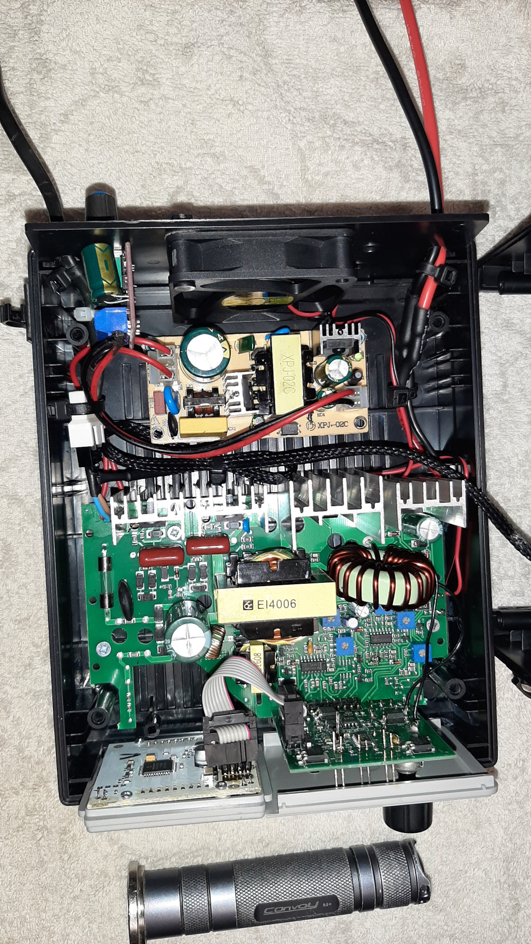

Купил 57 вымпел, почитал что там может выйти из строя плата/конденсаторы, и поставил сверху от компьютера 2 вентилятора для постоянного обдува, 2 год все отлично
Одного за глаза хватит)))
