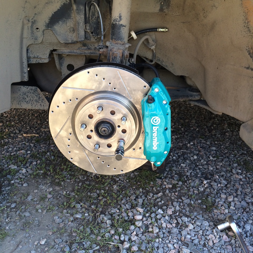

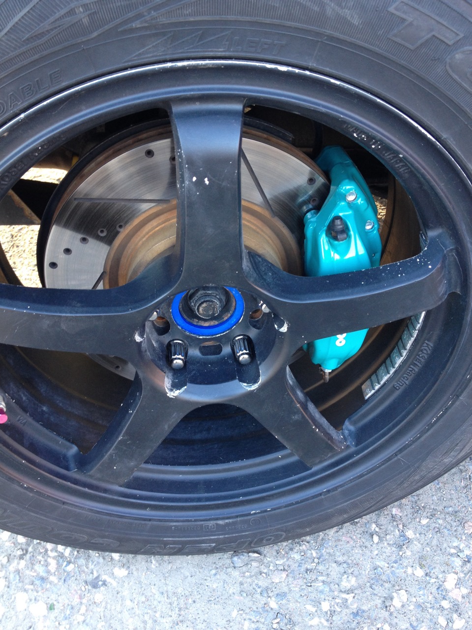

Спустя почти пол года с момента покупки этих машинок изучал теорию, что б не тренировать себя, а поставить все за раз. Но без примерок ни куда. Благодаря наставниками djonniUA, MaxCouper и помощникам данного ресурса все получилось четко, спасибо и всем кто помог с подсказками… Хотелось конечно цвет намного насыщенней. но в НСК не оказалось такого, остановился на данном цвете по РАЛу № 5021, диски были приобретены у Новосибирских мастеров в данном направлении Егора и Евгения.

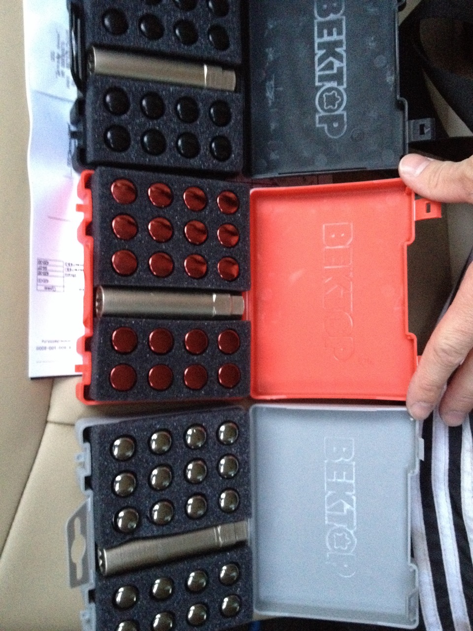

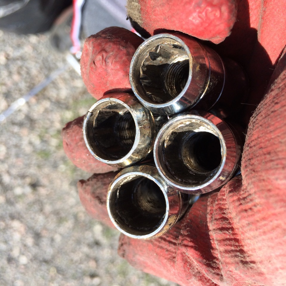

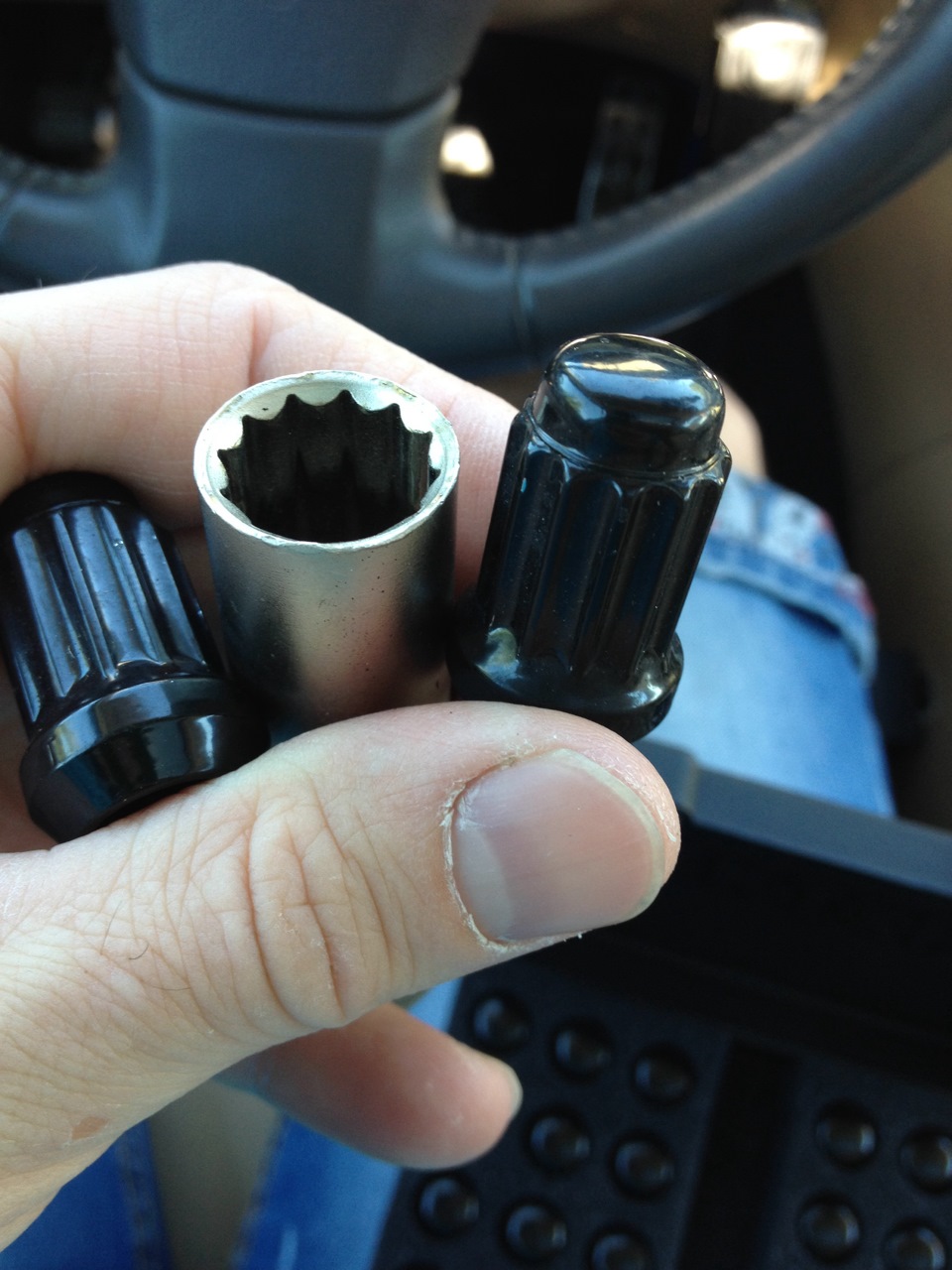

И так все по порядку. при первом осмотре ни чего не понятно было)) надо же было позырить как у устроено. начал половинить суппорта, и б** один уронил на трубку прям. перебил ее, узнав цену оригинальной )) мельком подумал мож ну её нах эту затею)))) после пескоструйки тяжеловато было выдувать поршня, хоть и были закрыты все отверстия и все резинки на месте. где то видимо было порвано., но и большая неприятность меня ждала у места крепления тормозного шланга. коррозия поела хорошо суппорта… родное крепление банджа ни как не подойдет в данном случае. нужно было искать решение подобное родному. но все решилось более менее удачно. нашел трубку случайно в инете, в СПб один человек под заказ делает специальные тормозные трубки. а с тормозными шлангами случайно увидел у оного человека с подобными тормозами, он помог подобрать шланги нужной длины (отдельное спасибо ему). Кропотливая подгонка тормозов заняла почти пол дня. и один ночер до… хитрожопые болты не смог открутить(( грани слизало все, и сразу заказал набор из стали с Н.Новгорода, завод ВЕКТОР делает из стали, добротные наборы. а так же поштучно. на своих коней из конюшни)) каждому на свой вкус. я выбрал дымчатый хром. проверим качество . как себя поведу. кЕтай за 1,5-2 года умер конкретно.

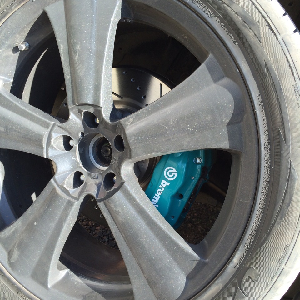

Примерил так же зимний комплект колес ЕТ35 8,5J 18" встают с запасом. датчики давления с родного литья переставил на них . на 20" нет датчиков, комп не ругается.

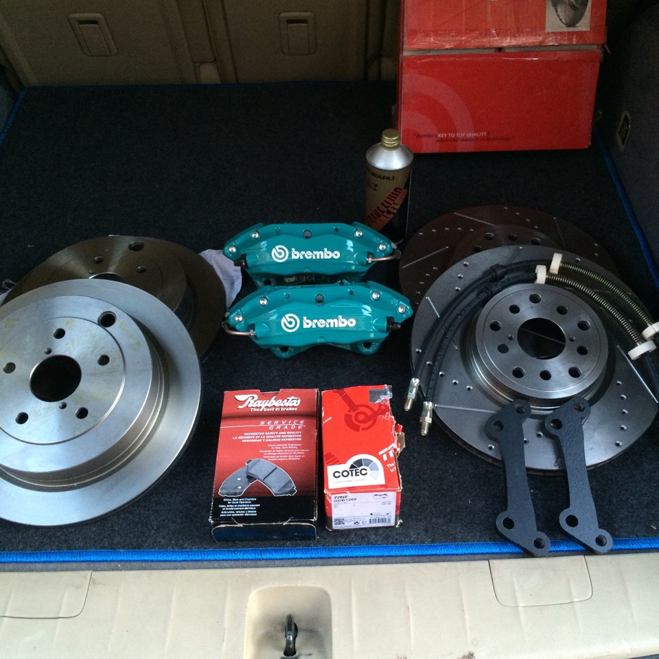

Суппорта БМВ Е38
Оригинал колодки BMW: 34 11 6 761 249
Ремкомплект BMW 34 11 1 162 178 — 2400р
Колодки TRW GDB 1269 — 2725р
Томозные диски Brembo — 9800 р.
Шланги тормозные — фирма K&K — FT4622 — 460 р/ пара
Тормозные трубки новые (дубль) 350р
Задние тормозные диски TRWDF 4929 — 3000р/шт
Задние тормозные колодки — RaybestosSGD1124C — 2000р
Поршня новые FrenkitP443201 (520руб.) и FrenkitP403202 (512руб.) если вдруг в плохом состоянии зеркальная боковая поверхность

какой размер дисков передних?
родной 315
слушай, а у меня 316, я получается эти брембы себе также поставить на родные диски могу?
вопрос по вылету, минимальный вылет диска какой должен быть?
тоже можешь )), вылет на новых дисках 38 при ширине 8,5 и ещё есть место свободное до спицы.

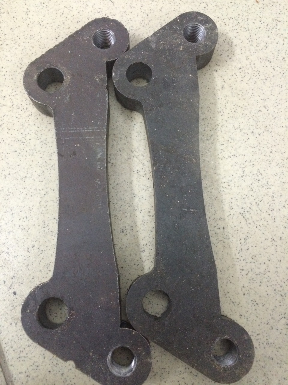

блин чертежи бы) у знакомого ктр делал переходники они не остались? может он так помнит размеры? )))
и проставки ты не ставил — потому как диски у тебя не штат ? правильно
диски 20" и вылет 28, специально фотку сделал с расстоянием между суппортом и диском
28 — вылет, круто !, я что то не рискнул так далеко уходить от штата — на 19 радиус 45 брал, а зиму тоже на 20 катать будешь ?
не, зима другие диски 18 вылет 35

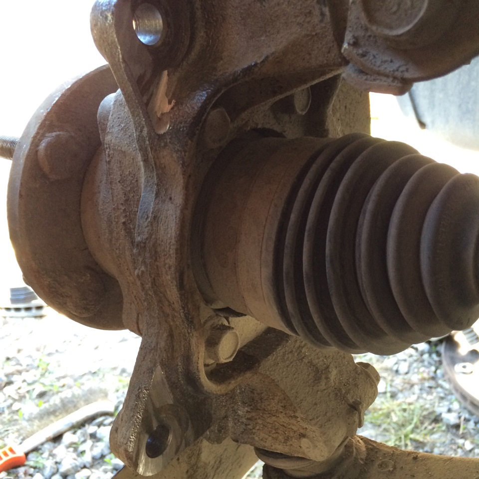

а, смотрю ты на ступице небольшую выборку делал ? или просто болгаркой почистил посадочные места ? цвет бомба
болгаркай срезал все))) что с переходниками не мудохаться
Во, Антон, поставил таки )), молодец, но и цены смотрю у Вас демократичные — покраска и переходники — 2 рубля, мне переходники только почти в 4 рубля встали но еще и покраска во столько бы обошлась, ты лекала на переходники сохранил на всякий случай ? как тестил — тормозят, все нормально?, по фото я смотрю с проставками ты не заморачивался ибо у тебя не штат диски
лекал не осталось((( много раз переделывалось… знакомый делал, 500 р за материал ток взял))
