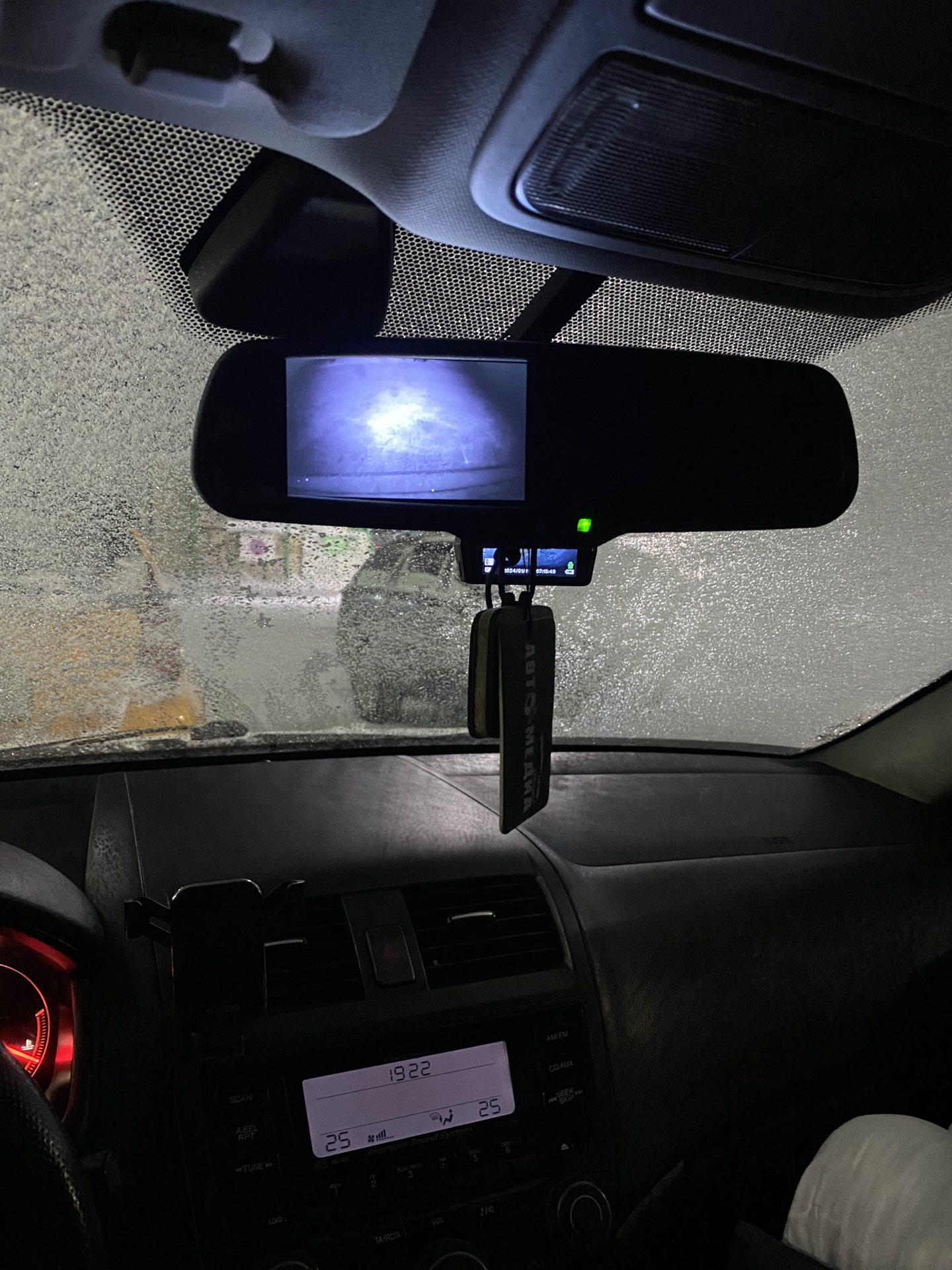

Отличный вариант, сам по такой же схеме сделал, очень удобно, и выглядит аккуратно. А главное могу теперь поканалку нормально настраивать. Единственное нави не помешал бы для камеры заднего вида
Да возможностей много стало, и качает теперь отлично а по поводу камеры я схитрил, раз стоит должна работать)
