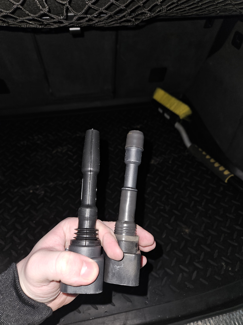

Всем привет, так-как я очень сильно убиваюсь по техничке авто, не смотря на её малый пробег, я постоянно, что-то делаю) в планах st1 ближе к лету поэтому готовиться надо уже сейчас, на данном этапе была сделана замена катушек на последнюю ревизию в пути холодные свечи(хотя сейчас стоят новые, но сток)

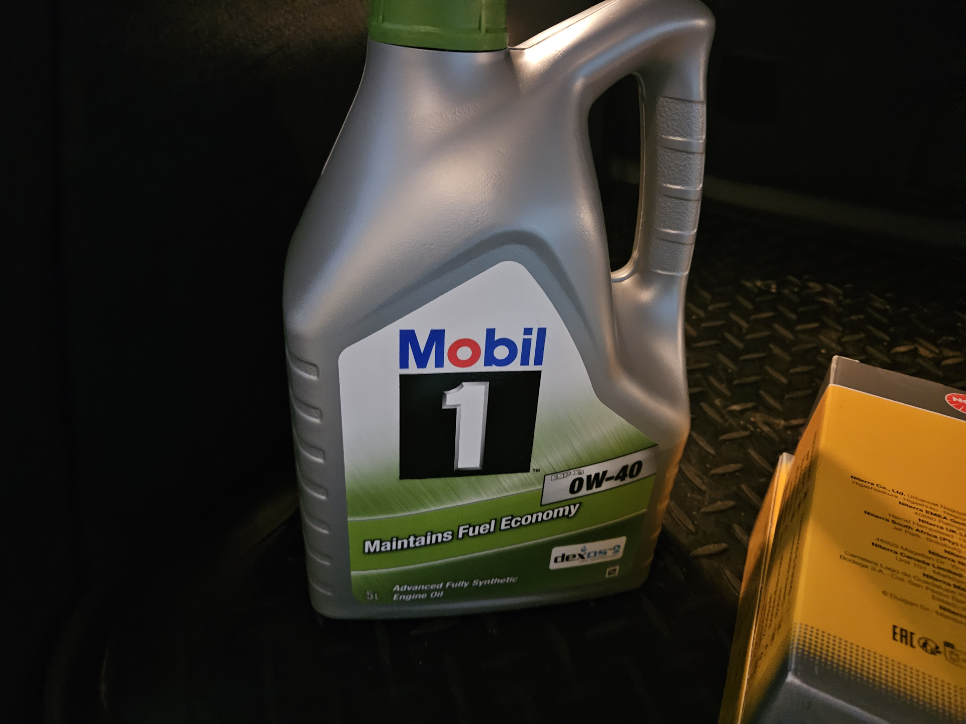

Есть запотевание поддона двигателя, поэтому решил сразу брать холодный ну и естественно масло, предыдущая ку 3 ездила на мобил есп 5в30 и на пробеге 180 она до сих пор чувствует себя прекрасно.
Но я решил взять вариант поинтереснее, чем мобил есп 5в30.

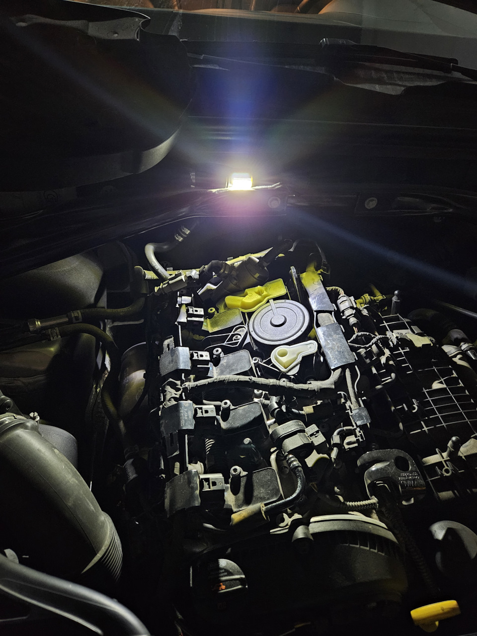

Вот и пригодился фонарик от равенол, кстати очень удобно, раньше в паркинге мучился и делал какие-то работы частично на угад.
Катушки последний ревизии и естественно они отличаются от стоковых родных.
По техничке осталось поменять поддон, антифриз аппаратно(все закуплено, надо найти только время доехать до сервиса), ещё взял в запас опору распредвала последний ревизии(кольбеншмит), но пока не решаюсь туда лезть.
На этом пока все, дальше естественно больше, хотелок-планов ещё много.

Из бортовика вцелом всё понятно. Что хочется поменять все что есть в машине. Но катушки то. На ген3 с ними вообще бывают проблемы?
Ну отчёты встречал с проблемами, а так не знаю))
У народу уже и под 300 скоро пробеги в моторе уже мало что родного, но катушки то точно сток)))
Та ладно тебе, поменял и хрен с ним, пусть стоят новые)
