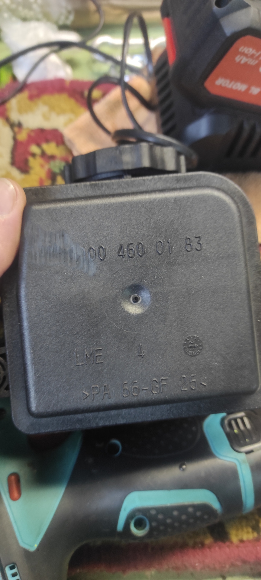

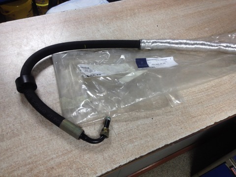

Решил поменять бачок гидроусилителя. Был заказан фирмы Lemforder
При вскрытии упаковки обнаружился оригинал со спиленным номером.

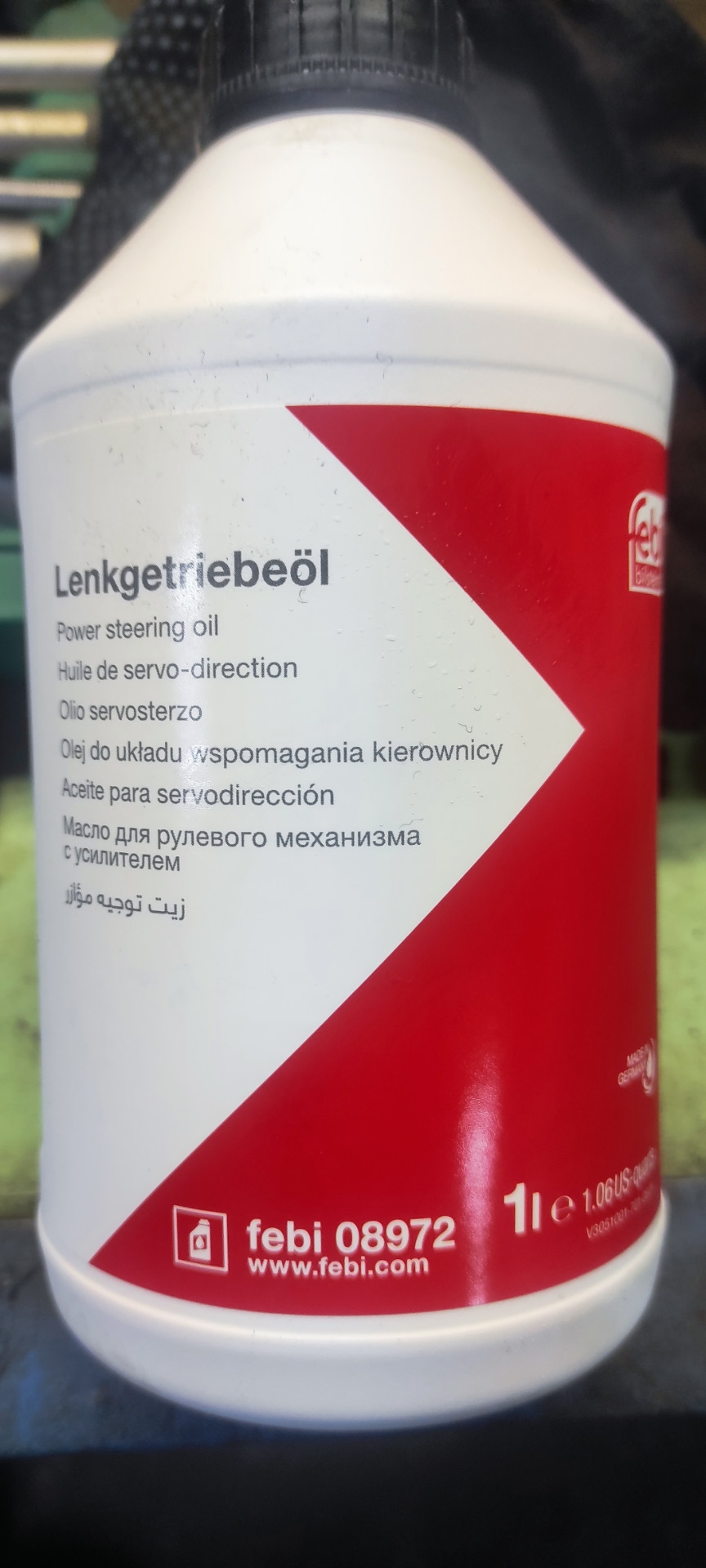

Так же купил литр жидкости, брал Febi

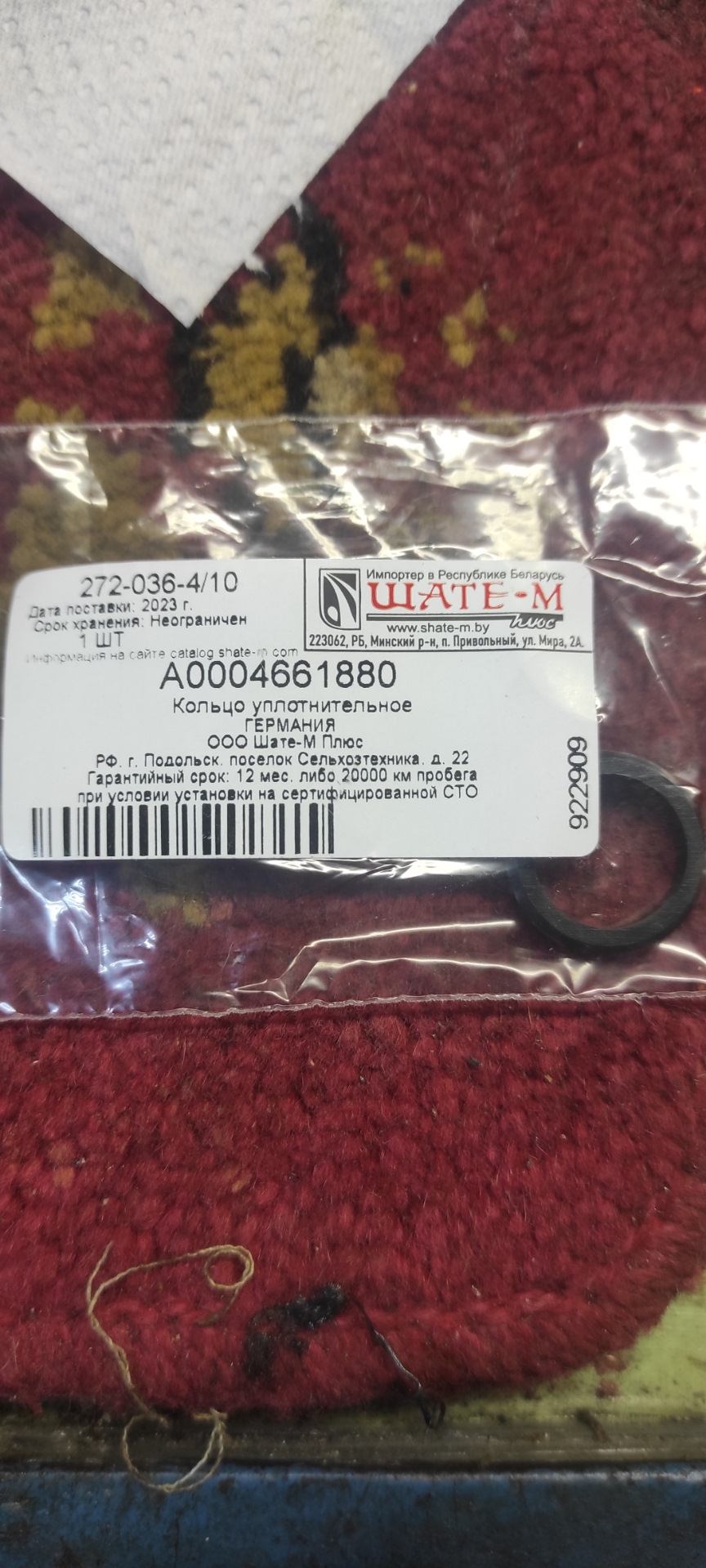

И резиновое колечко на трубку

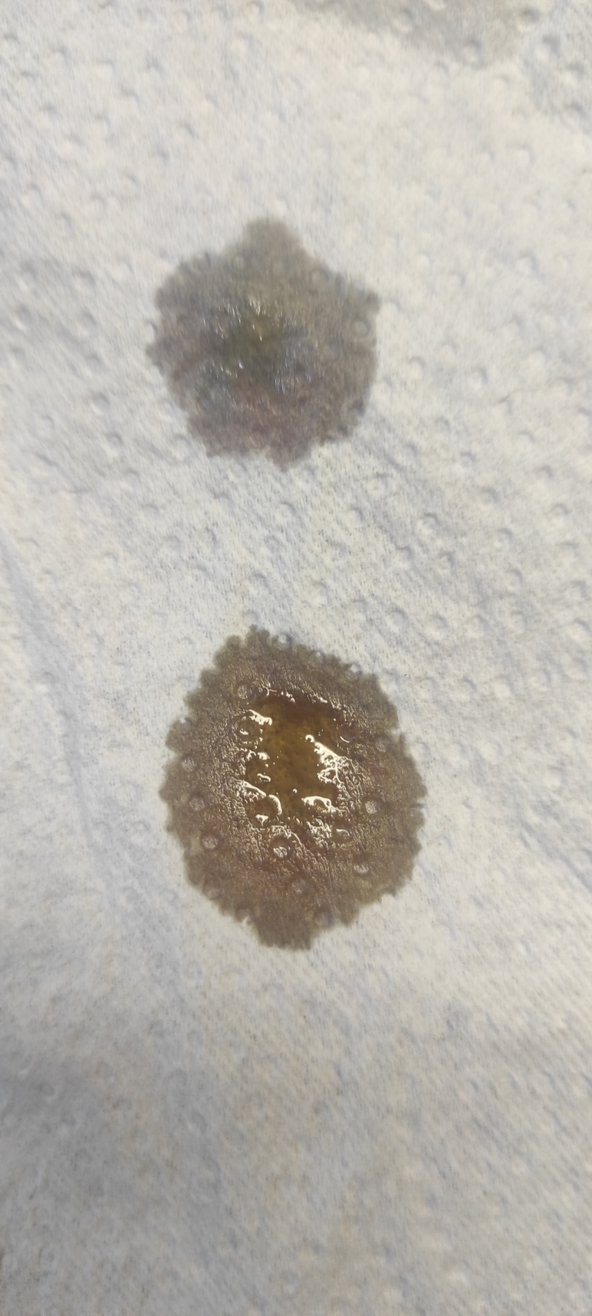

Откачал с бачка шприцом житкость и решил сравнить по цвету с новой. Капнул на салфетку.

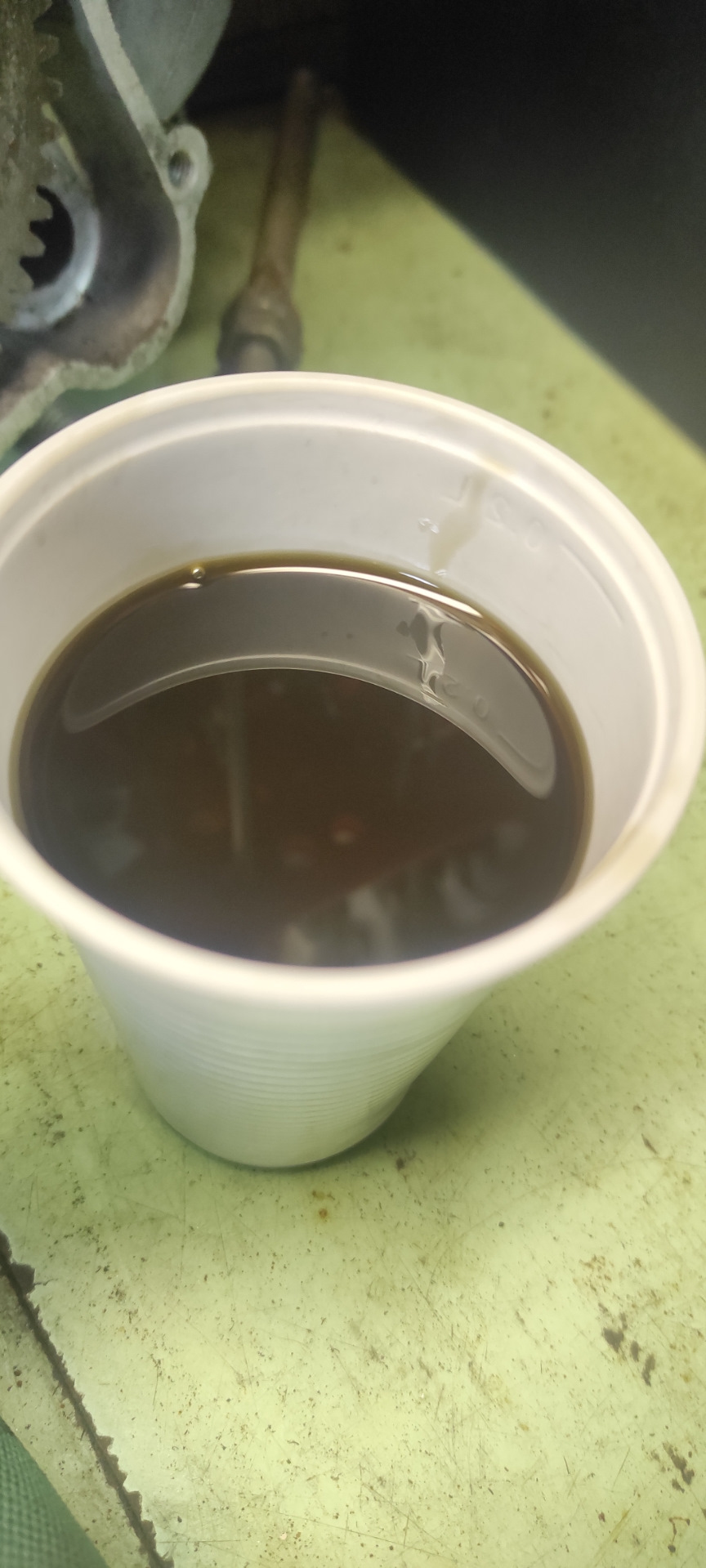

Новая по лучше выглядит. В стакане старая вообще темная.
По замене, все как у всех, сливал через обратку. Пролил весь литр, надо было брать два)

Бочек тёк ? Смысл его замены?
Текло уплотнительное кольцо, которое вставляется в бачок. Так же в нем стоит фильтр, который никак не поменять, только с бачком.
Все говорят про этот фильтр в бочке, но я снимал его когда менял гур и не нашёл там ни чего.
Так распилить его надо.
