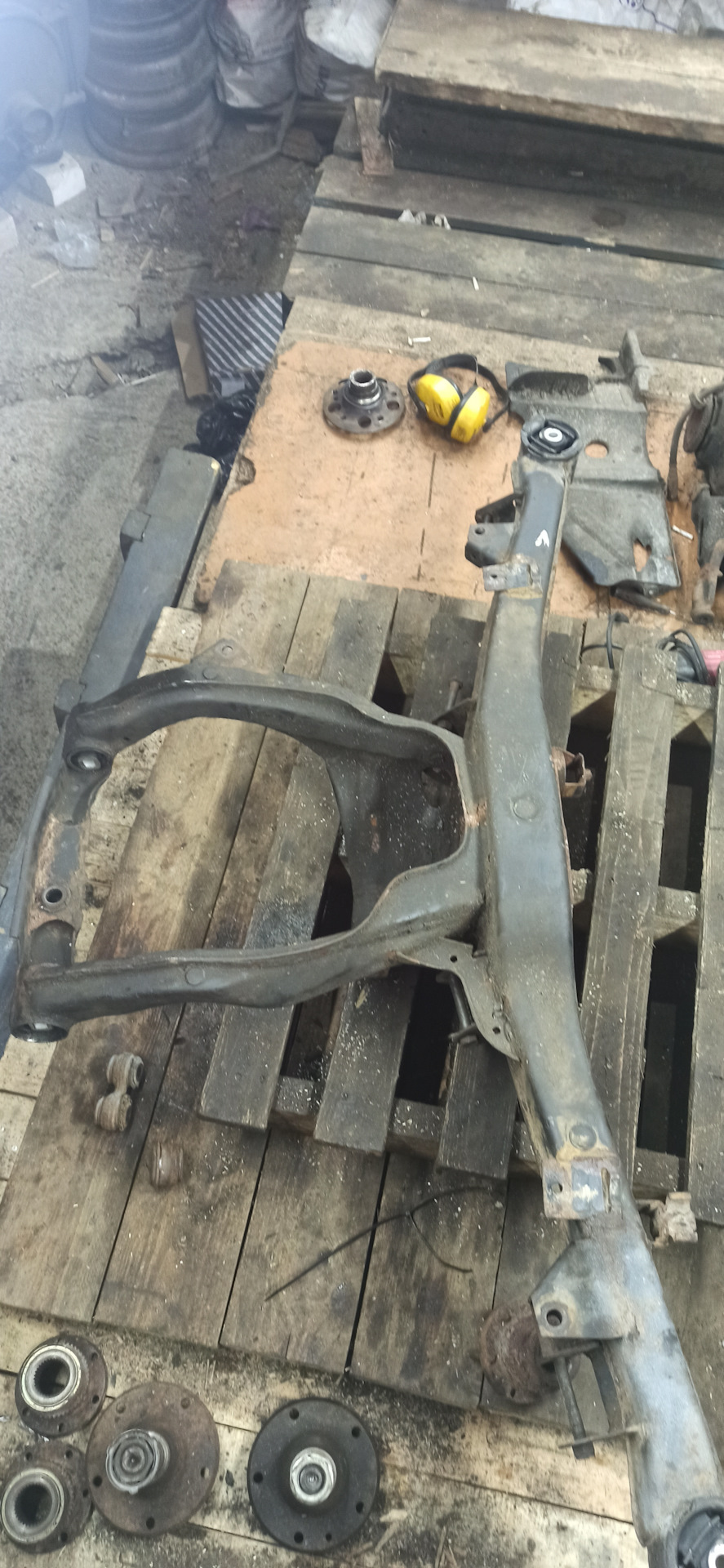

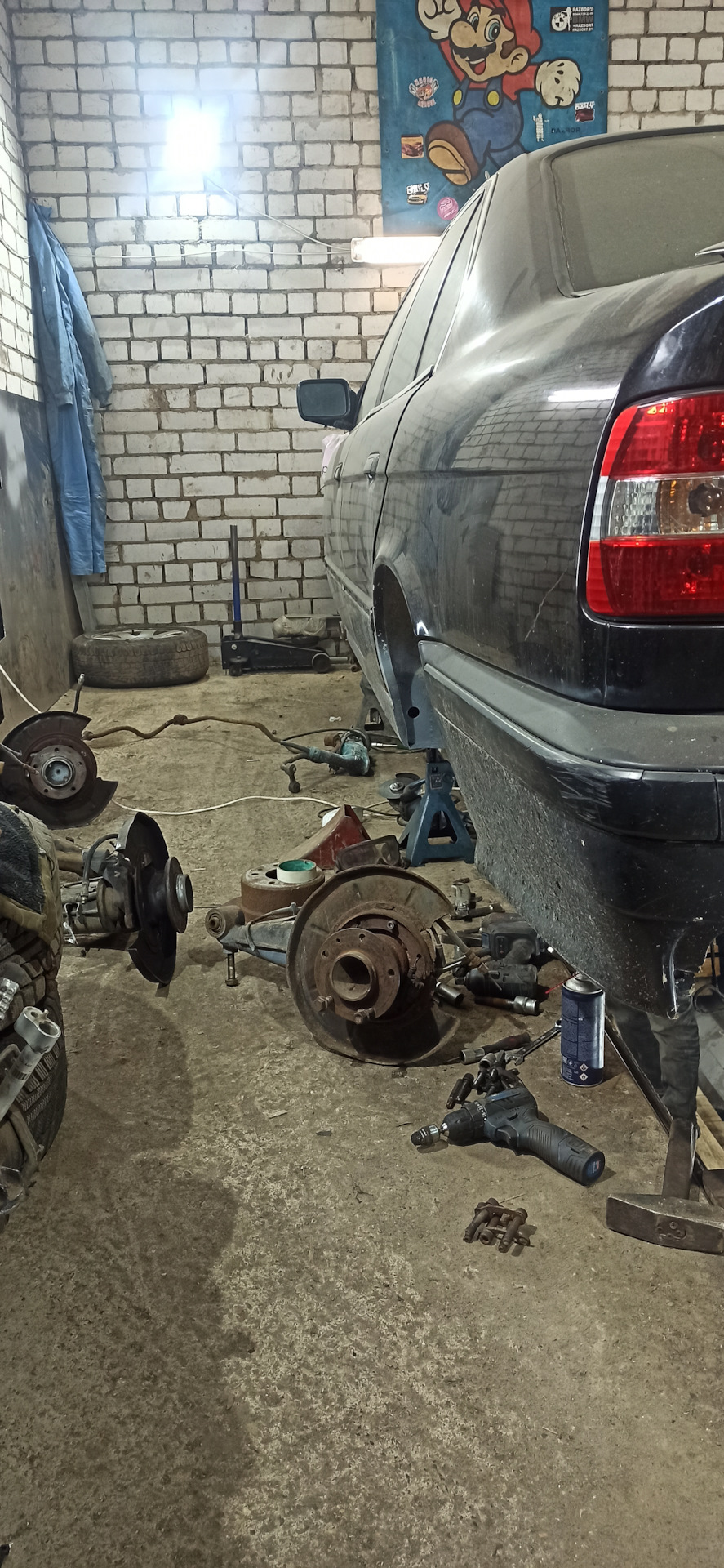

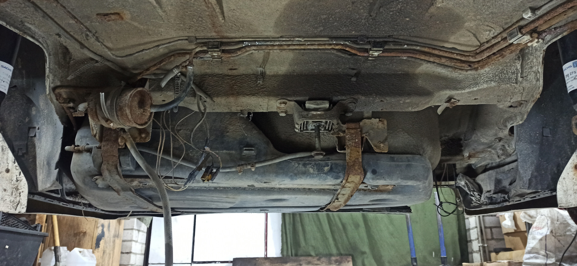

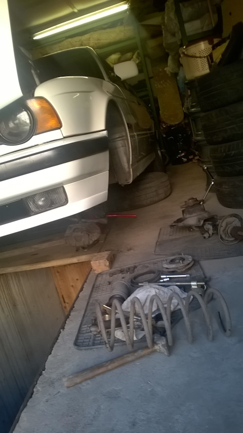

Во время переварки порогов для того чтобы нормально обработать карманы под балкой требовалось ее снять.

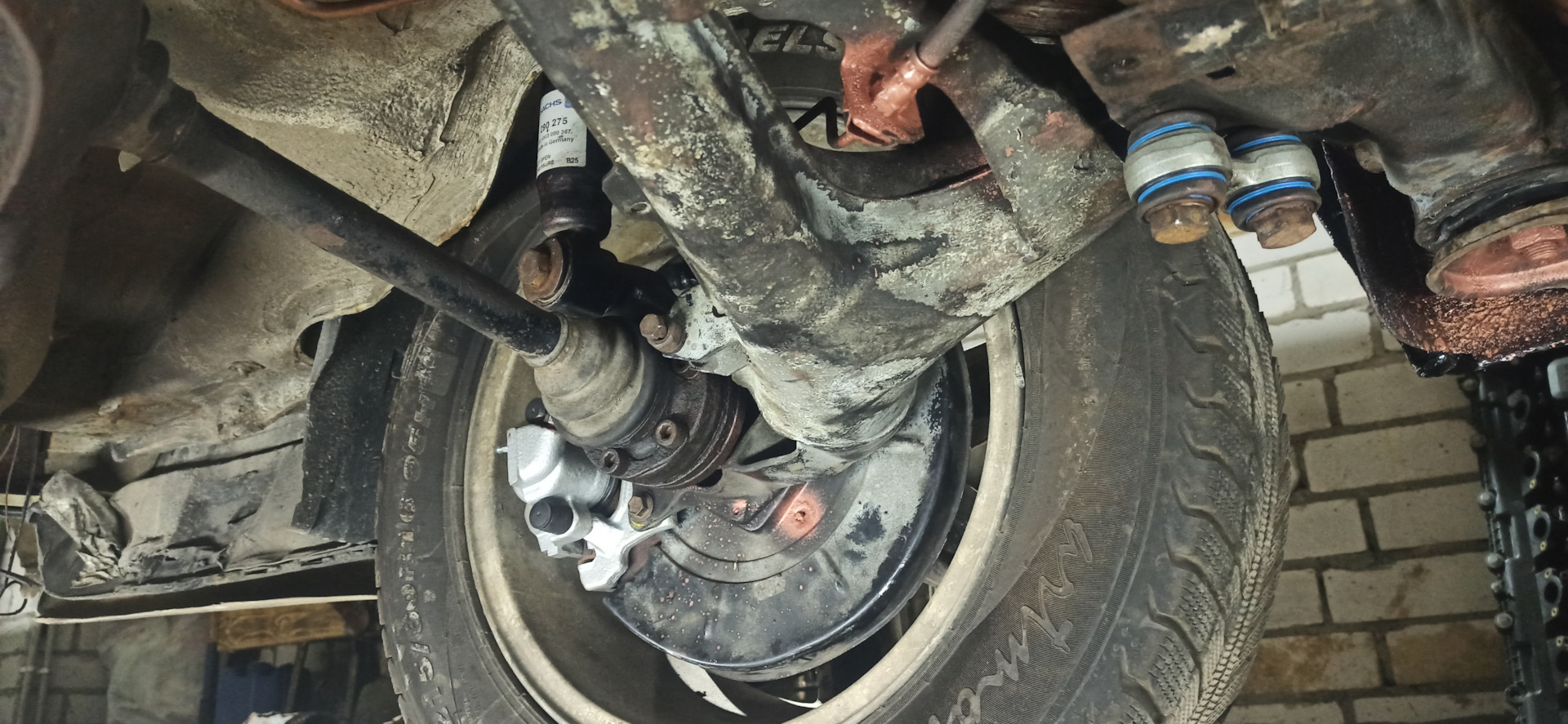

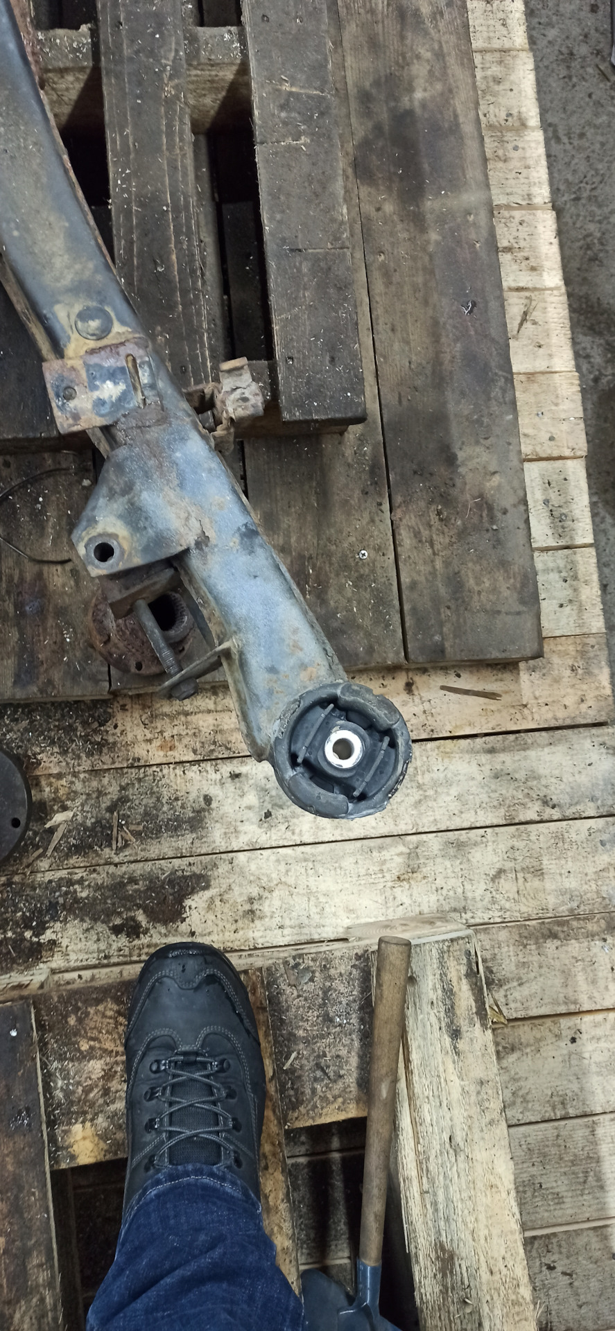

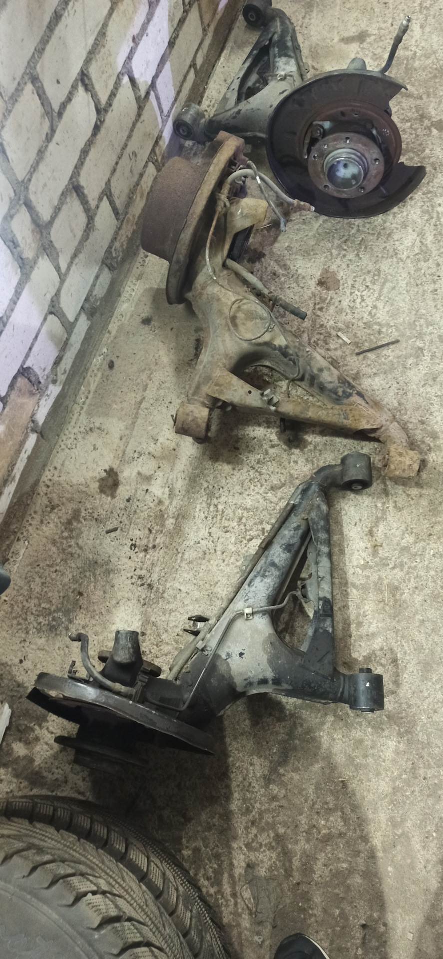

Поэтому к этому делу я решил приурочить замену задней подвески. Но когда балка покинула машину я понял что там живого нет ничего. Надо менять все!

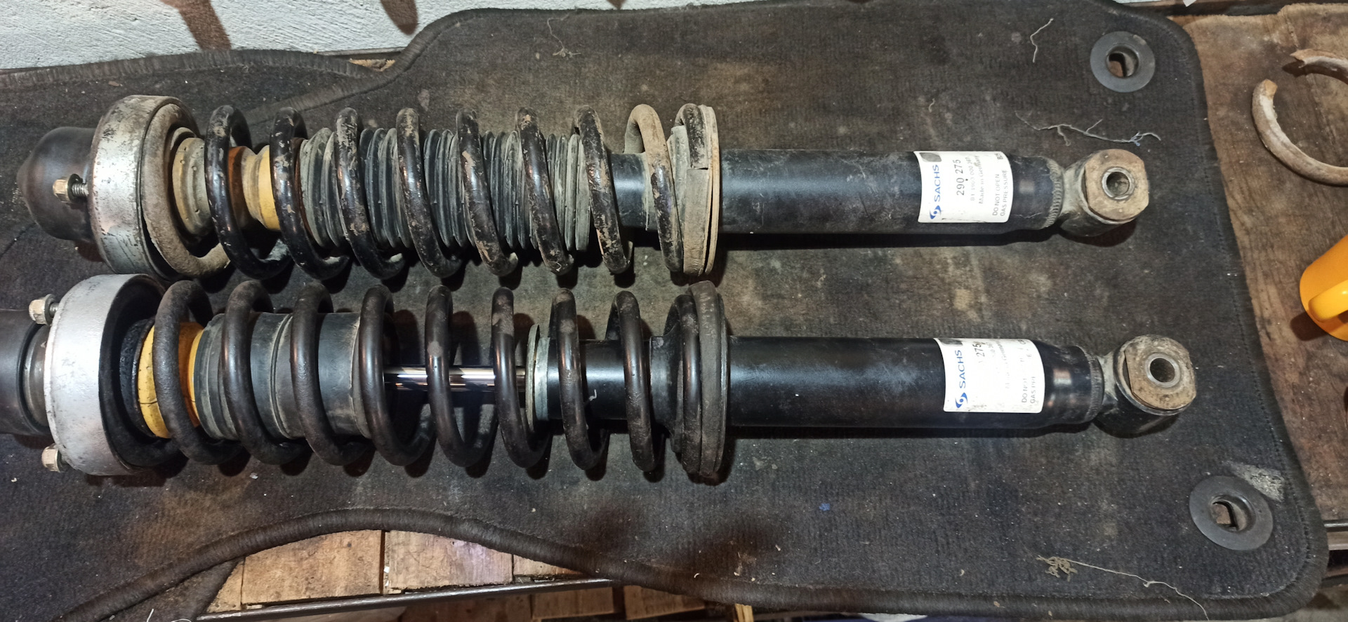

Мне в какой то степени повезло и мне на разборке попались отличные задние рычаги с идеальными щитками ручника. Также удалось выцепить почти новые задние стойки Sachs по хорошей цене. Все остальное пришлось покупать новое.

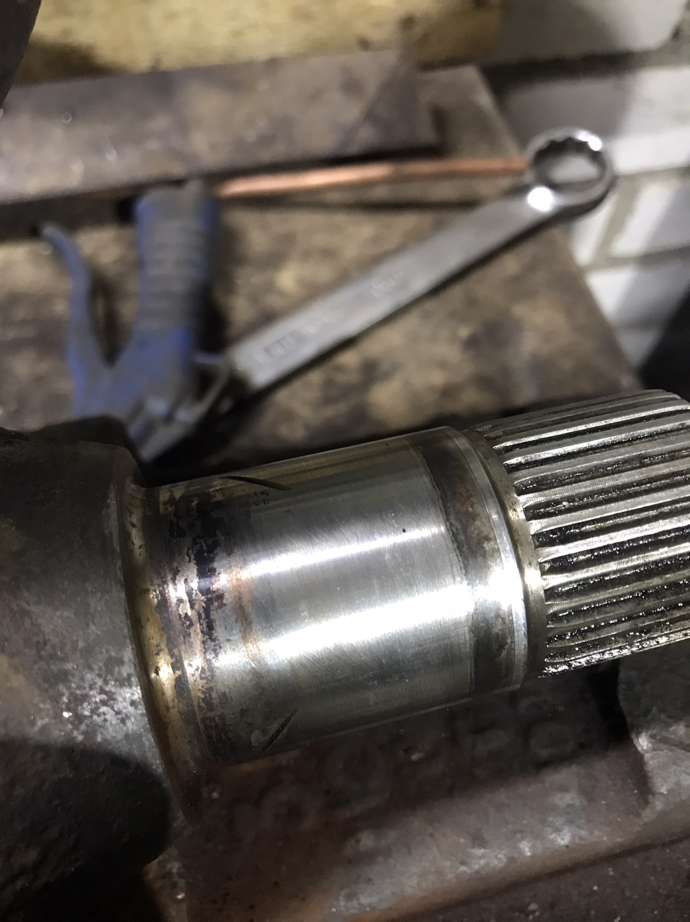

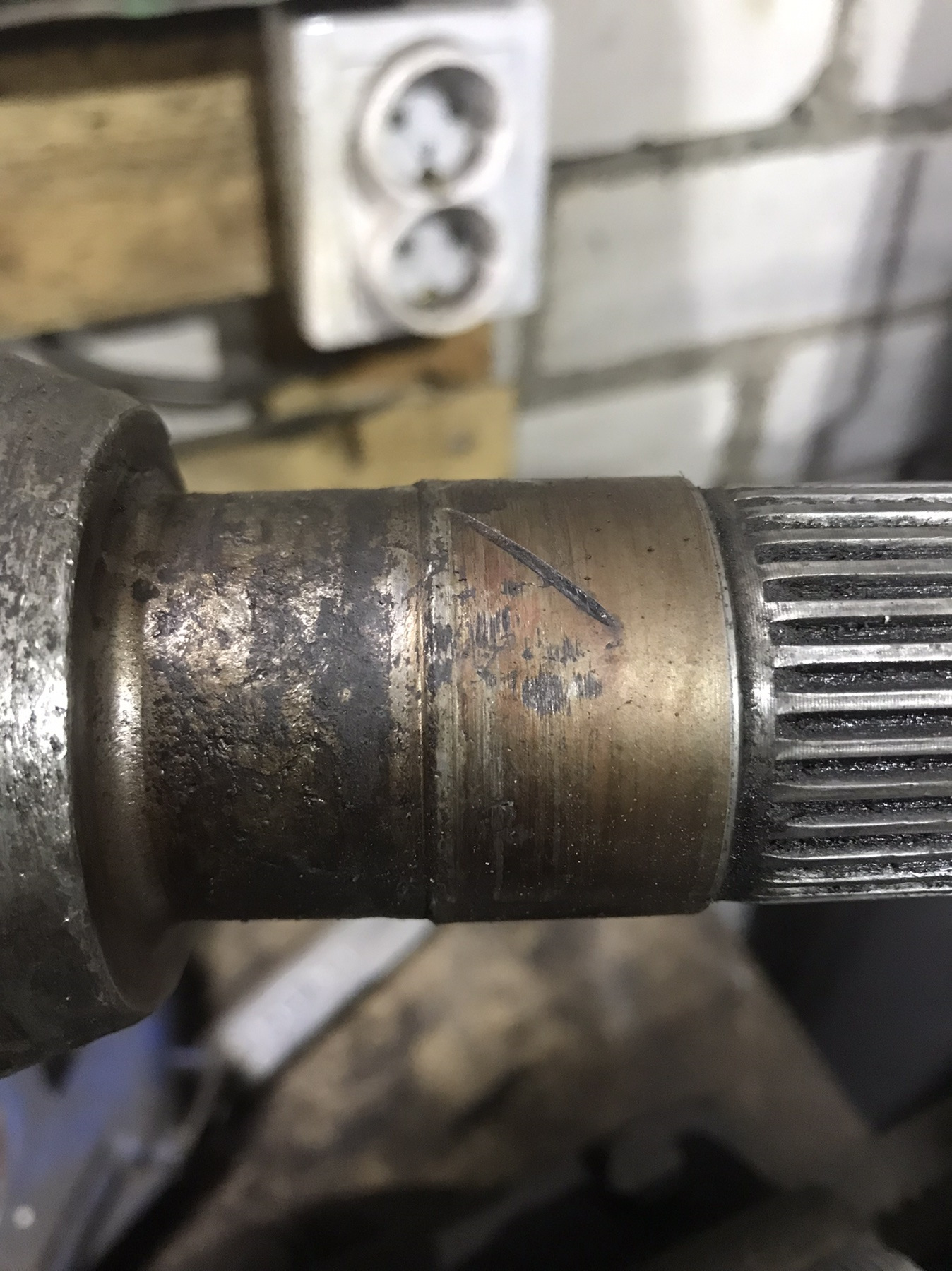

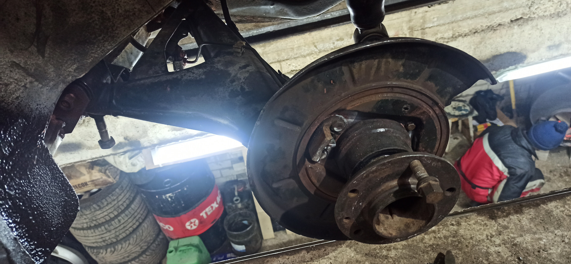

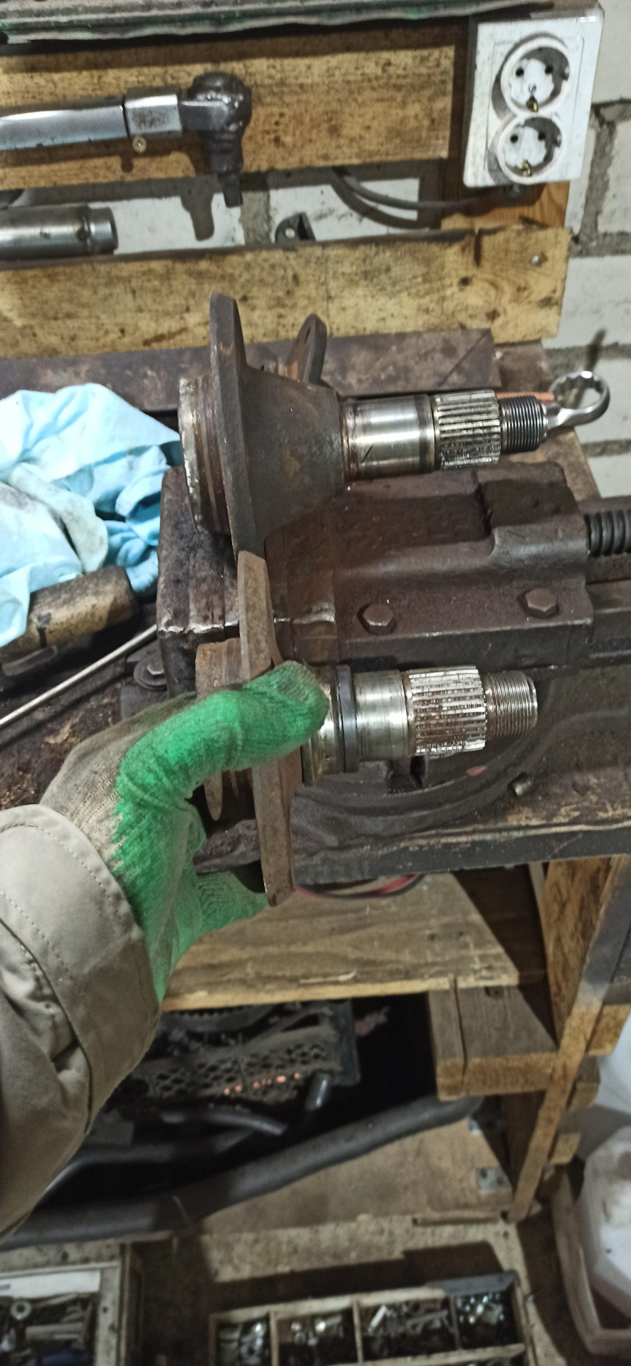

Как оказалось задняя подвеска е34ix почти ничем не отличается от обычной е34. Ну хоть где то я душу отвел в поиске запчастей. Кажется что они продаются на любой помойке. Был конечно и один косяк. А именно с единственной частью которая своя иксовая — внешняя часть ступицы. Пока не разобрали видно было что колесо шатается. Я думал что это просто подшипник в труху, но нет. На ступице была сумасшедшая выработка, я даже хз как ее так могло выесть.
Тут то я и охренел. Где я достану уникальную ступицу от ix?! Опять же повезло, удалось найти два абсолютно мертвых гнилых рычага, но с целыми ступицами. Вот наглядное отличие ступицы ix от обычной. Кстати кому надо расширить колесную базу на обычной 34ке пользуйтесь) Всего то надо внешняя часть ступицы и другой подшипник.

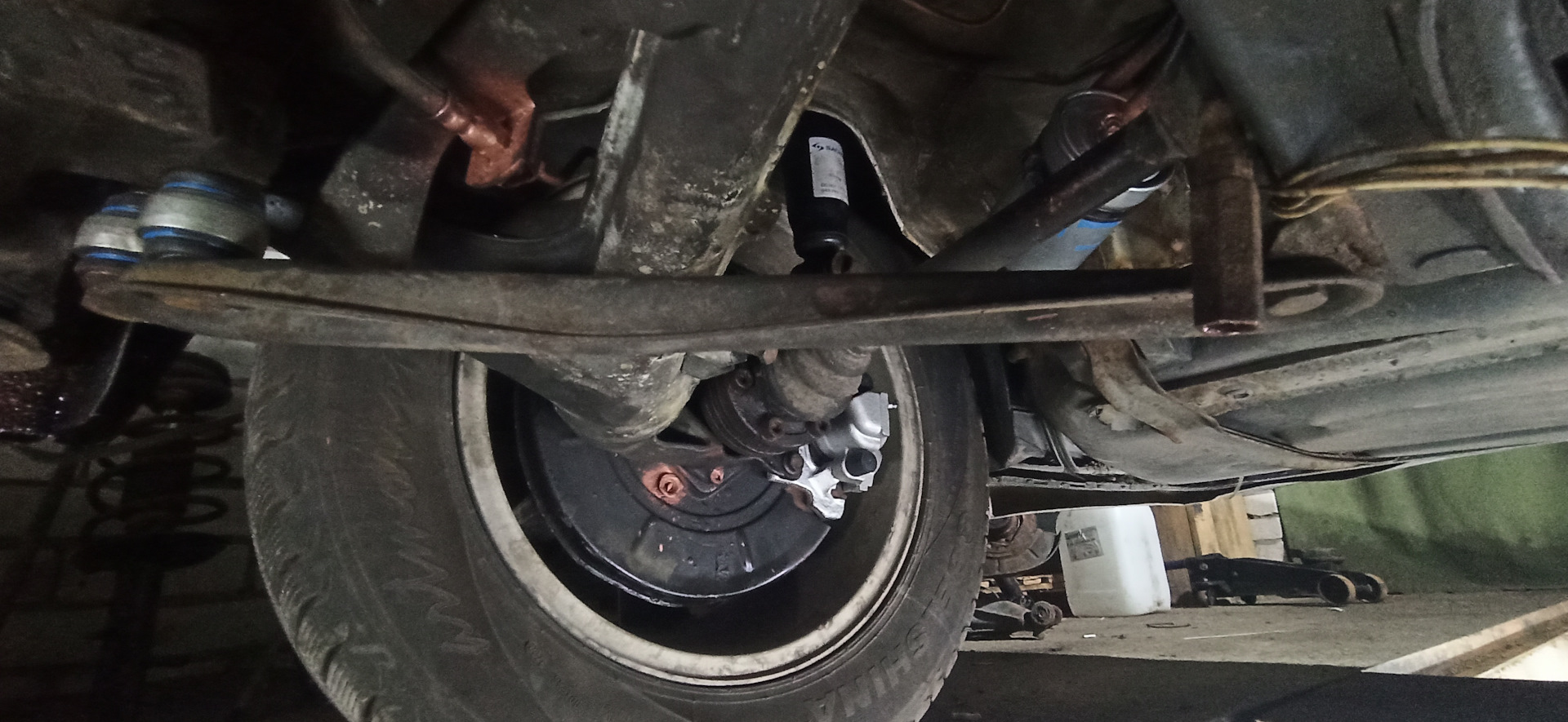

Дальше замена всех сайлентблоков балки.

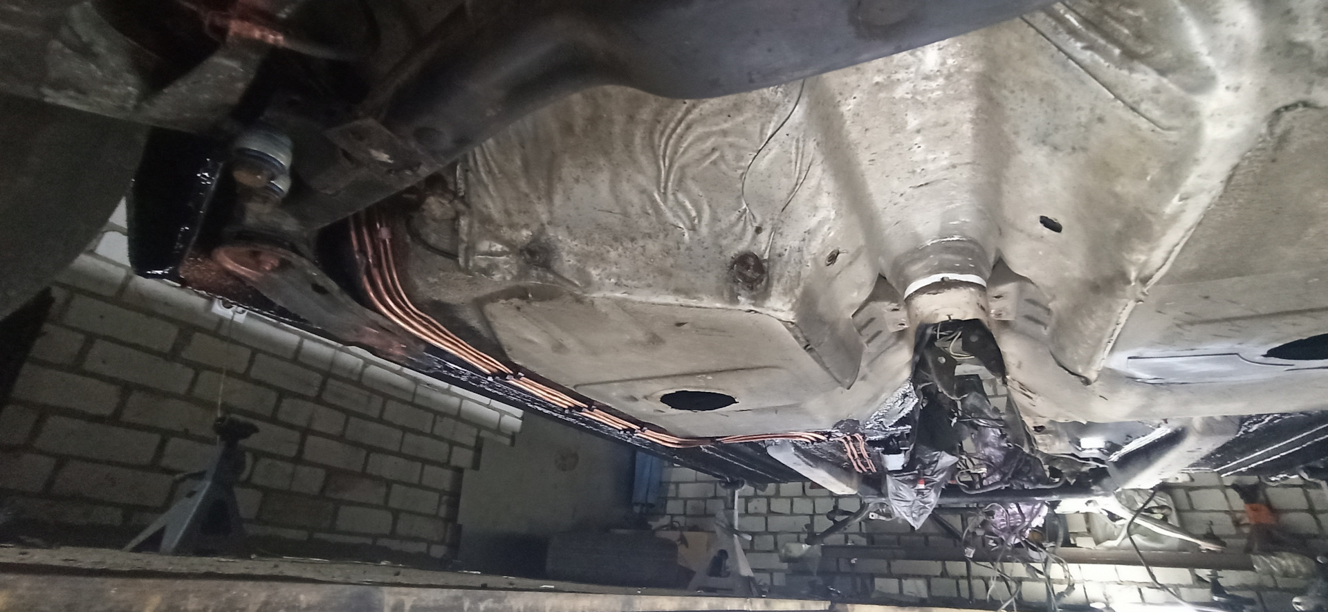

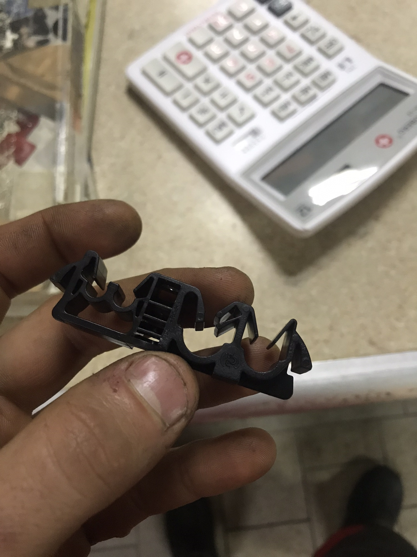

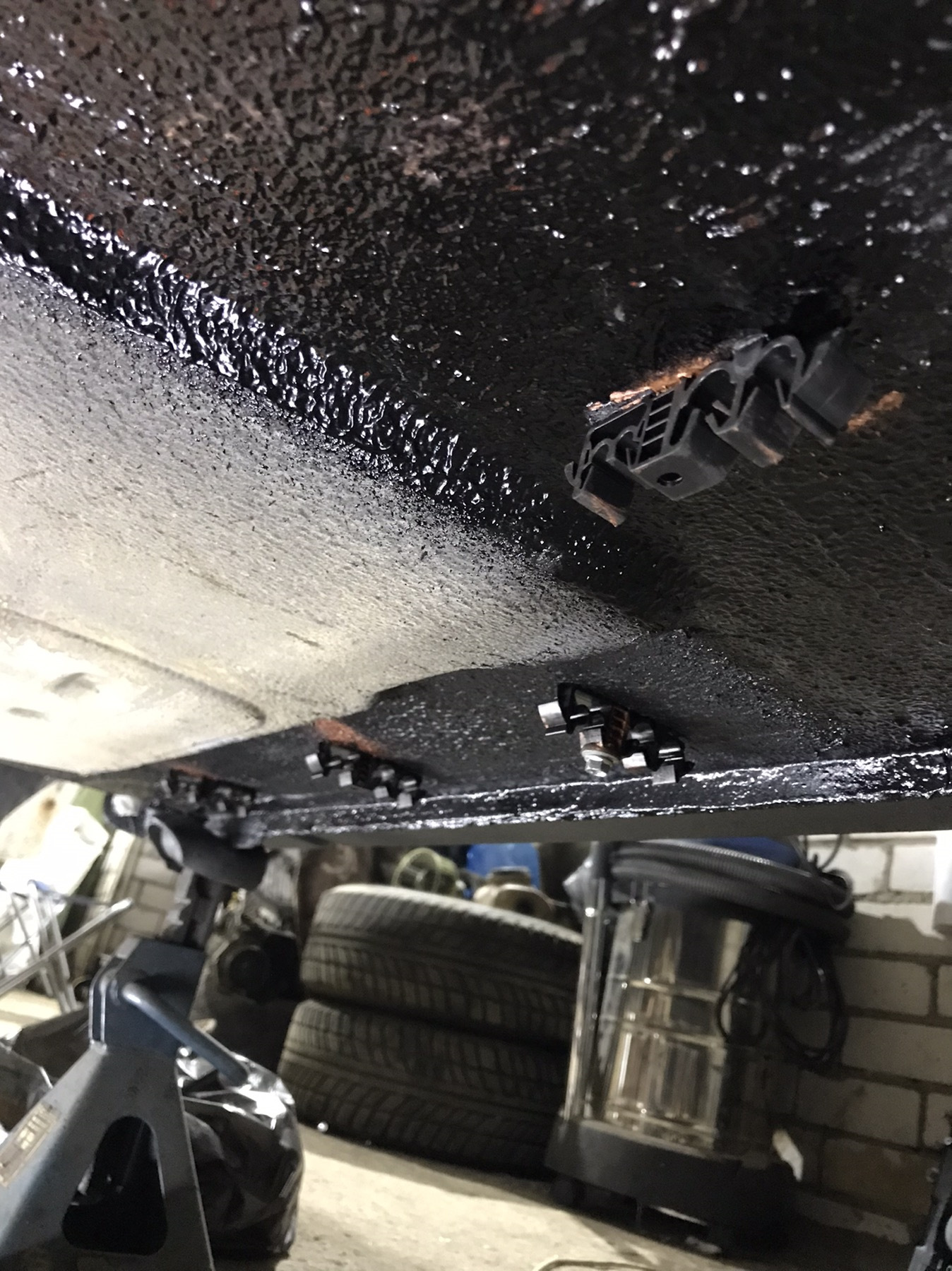

Далее замена тормозных и топливных магистралей, а также топливных шлангов. Они были в плачевном состоянии. Все еще родные. Почти все крепежи сломались, поэтому трубки теперь крепятся на пластиковые зажимы.

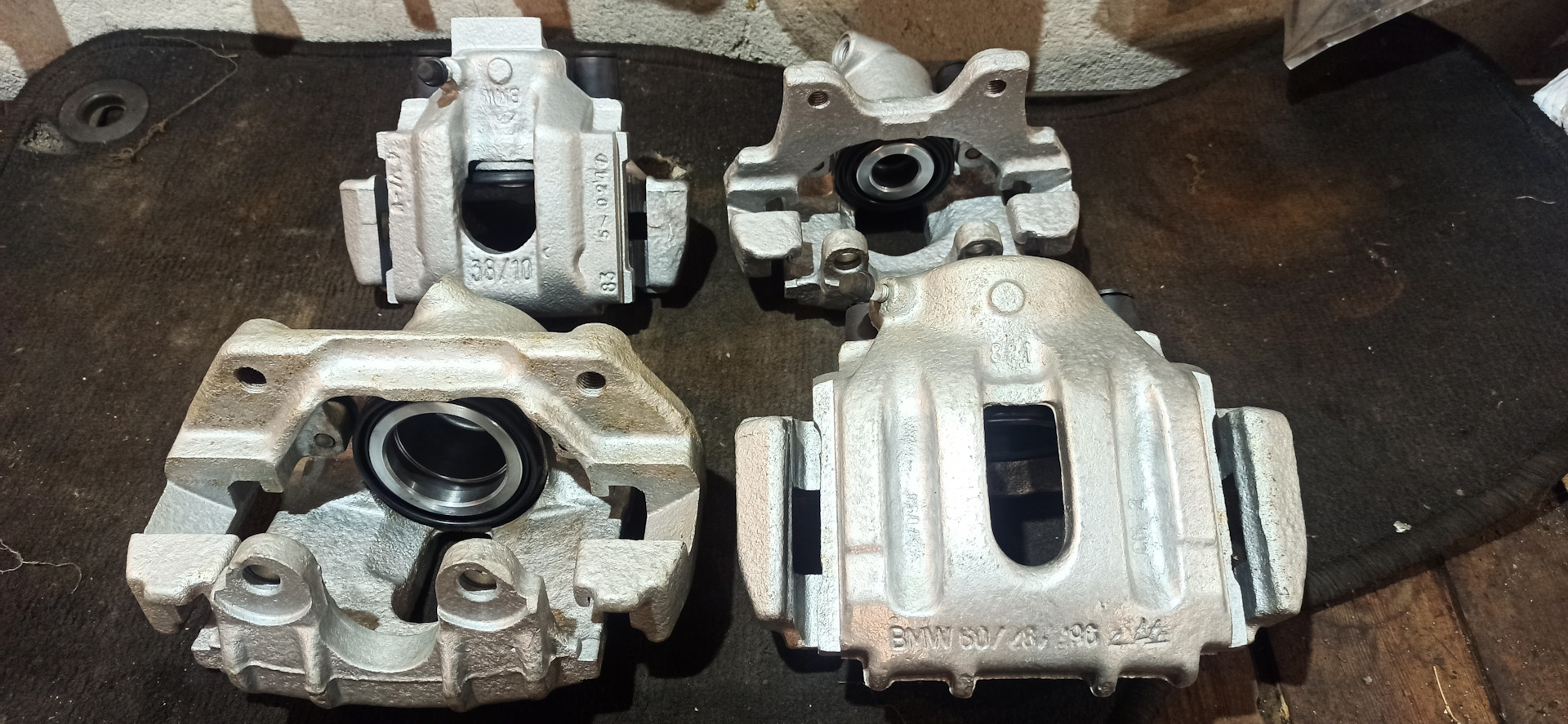

Дальше замена тросов ручника, установка красивых перебранных суппортов и сборка всего этого назад. Также были заменены привода потому что были люфты. Отмыт и переуплотнен задний редуктор. Пока не знаю жива ли блокировка. Очень надеюсь что да.

На сколько см разница их от обычной ступицы?
Что касается трубок
500 раз уже сказано
Не надо выкручивать крепление
Пластину отогнули
На 2 градусов повернули
Старые вынули трубки
Новые засунули
Обратно пластину повернули
По бокам загнули
Все
Честно не мерял разницу. Но поскольку на ix штатный вылет 45-54 ступица длиннее где то на 25мм. Буду в гараже померяю точно. А по трубкам да, можно было так сделать, но дело в том что полы передние переваривались, их полюбому снимать надо было. Что сделано то сделано. Все равно выглядит неплохо)

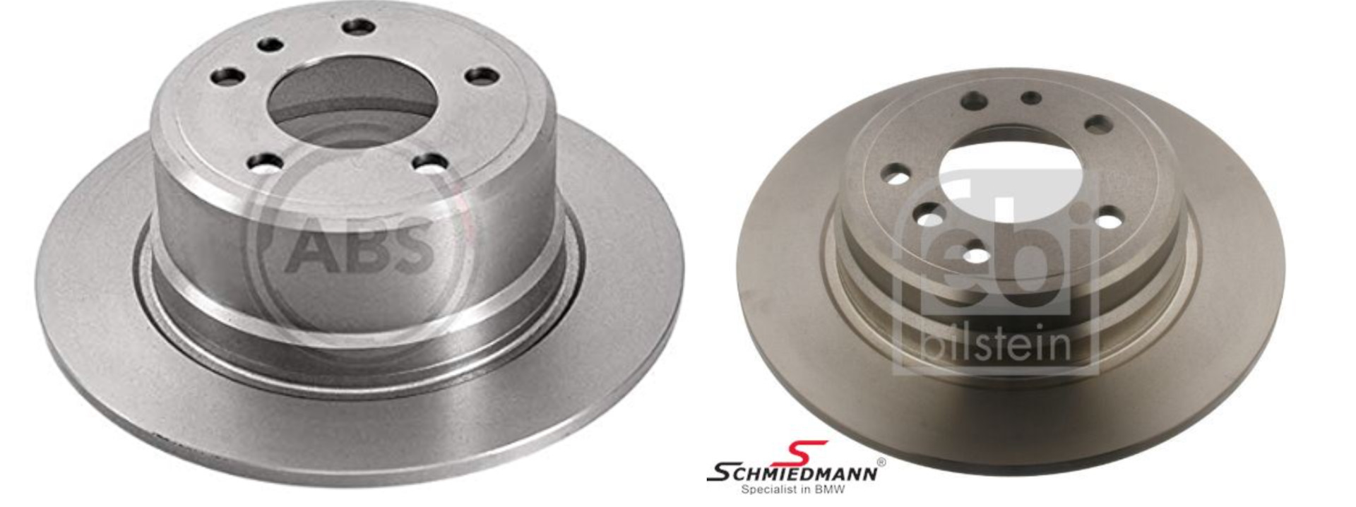

Кстати если это делать то придется менять еще задний тормозной диск, он тоже с своим вылетом
